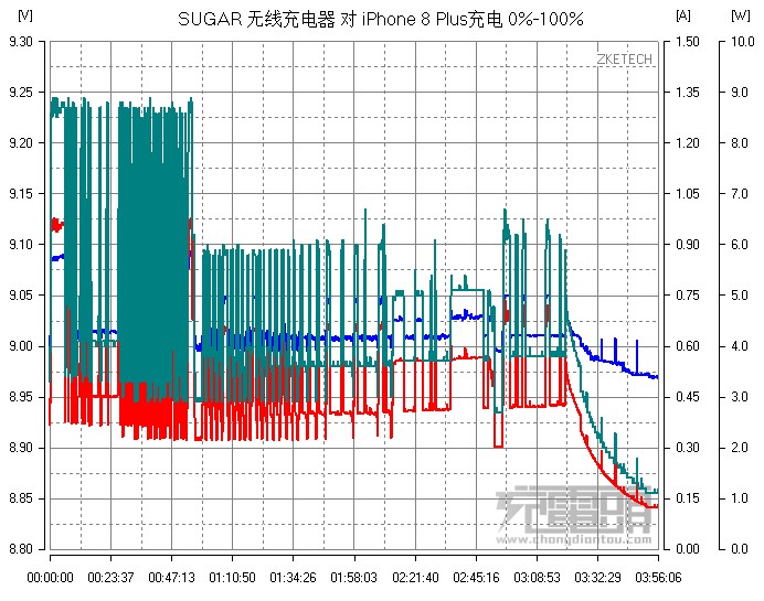

iPhone 8Plus用尽电量到0%自然关机后,放到SUGAR LADY化妆镜无线充电器上面进行充电到100%,全程使用仪器监测绘制成曲线。蓝色曲线是电压红色曲线是电流,全程保持握手QC2.09V,绿色是功率曲线,开始50分钟以最大功率进行充电,之后功率回落到直到3小时15分后电流逐渐减少至充满,全程耗时3小时56分。
