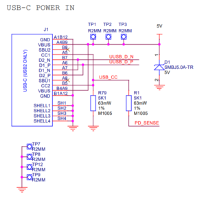

但近日开发者 Tyler 发现 Raspberry Pi 4 的 USB-C 供电接口存在问题。据这位开发者的描述,Pi 4 的 USB-C 充电接口不能兼容所有本应支持的 USB Type-C 线,也就意味着用户可能无法使用手头的 Type-C 数据线给 Raspberry Pi 4 充电。
随后,这一问题也得到了中国工程师刘小灵的确认,并分享了从树莓派4 USB-C接口设计失误看嵌入式系统的接口升级心得。
随后 Raspberry Pi 基金会确认 Pi 4 的 USB-C 接口存在设计缺陷,无法兼容所有 Type-C 数据线。
根据基金会公布的 Pi 4 电路图,它少用了一个 CC 电阻器,而 Pi 4 USB-C 端口上的两个”CC” 插脚本应该都有自己的 5.1K 欧姆电阻器,所以这个设计缺陷最终导致它们只能共享单一的电阻器,破坏了与许多 USB-C 充电器的兼容性。
USB-C 是一种复杂的连接器,而它的一些连接线是使用电子标记的,这就意味着它们内置了集成芯片,以支持各种不同的设备。例如,我们可以使用 MacBook Pro 的充电器为各种 USB-C 接口的设备供电,充电器会自动判断需要输送多大功率的电流。
但由于 Raspberry Pi 4 的设计缺陷,导致它不支持电子标记连接线,如 Apple 的 Type-C 数据线或者 Google Pixel 3 的数据线,这些设备会被错误地识别为音频适配器配件。
所幸的是,这个设计缺陷不会损坏 Raspberry Pi 4,也不存在火灾隐患,只是充电会比较不方便。
Pi 4 作为 Raspberry Pi 第一款支持 USB-C 的设备,出现这种设计缺陷固然十分遗憾,但我们作为用户目前只能使用变通方法来解决此问题。目前比较简单的方法是购买没有电子标记的连接线或充电器,如树莓派基金会正在售卖的 Type-C 充电器(售价 8 美元)。
Raspberry Pi 联合创始人 Eben Upton 则表示未来的电路板将会修复这一缺陷,但现有用户只能采用变通的方法了。他还说到,令人意外的是,在进行广泛测试的过程中竟然没发现这一问题。
