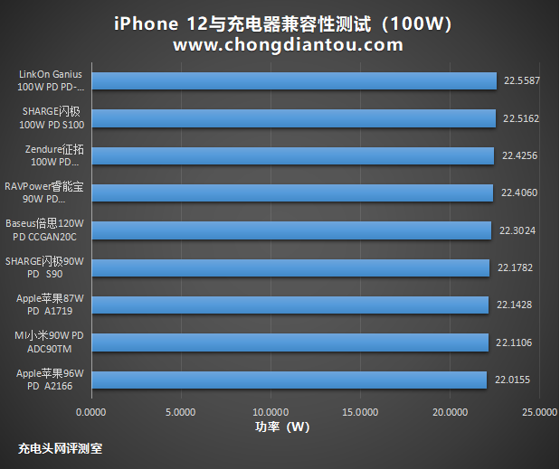

将iPhone 12手机与100W 功率段充电器的兼容性测试数据整理到表格中。可以看到iPhone 12与所有100W 功率段充电器都成功握手PD快充,功率都超过22W,可以说是高射炮打蚊子——大材小用。
为了更直观的对比,我们将测试数据放在柱状图中。这9款 90W功率段的PD充电器给iPhone12充电,功率偏差整体不大,仅为0.5W左右。
本次iPhone 12与充电器兼容性测试在90W功率段共使用了9款PD充电器,体积大小都有,品牌也涵盖了海内外知名品牌,以下是本次测试得出的结论:
首先,iPhone 12的兼容性十分不错,从测试结果来看市面上大部分主流PD充电器都能与之兼容,获得USB PD快速充电效果。
其次,苹果官方宣称iPhone 12以及iPhone 12 Pro充电功率为20W,这些90W功率段的PD充电器的测试结果多超过20W,在22W与23W之间,与30W、45W及65W功率段的充电效果相差不大,证明20W及以下的充电器确实喂不饱iPhone 12。
