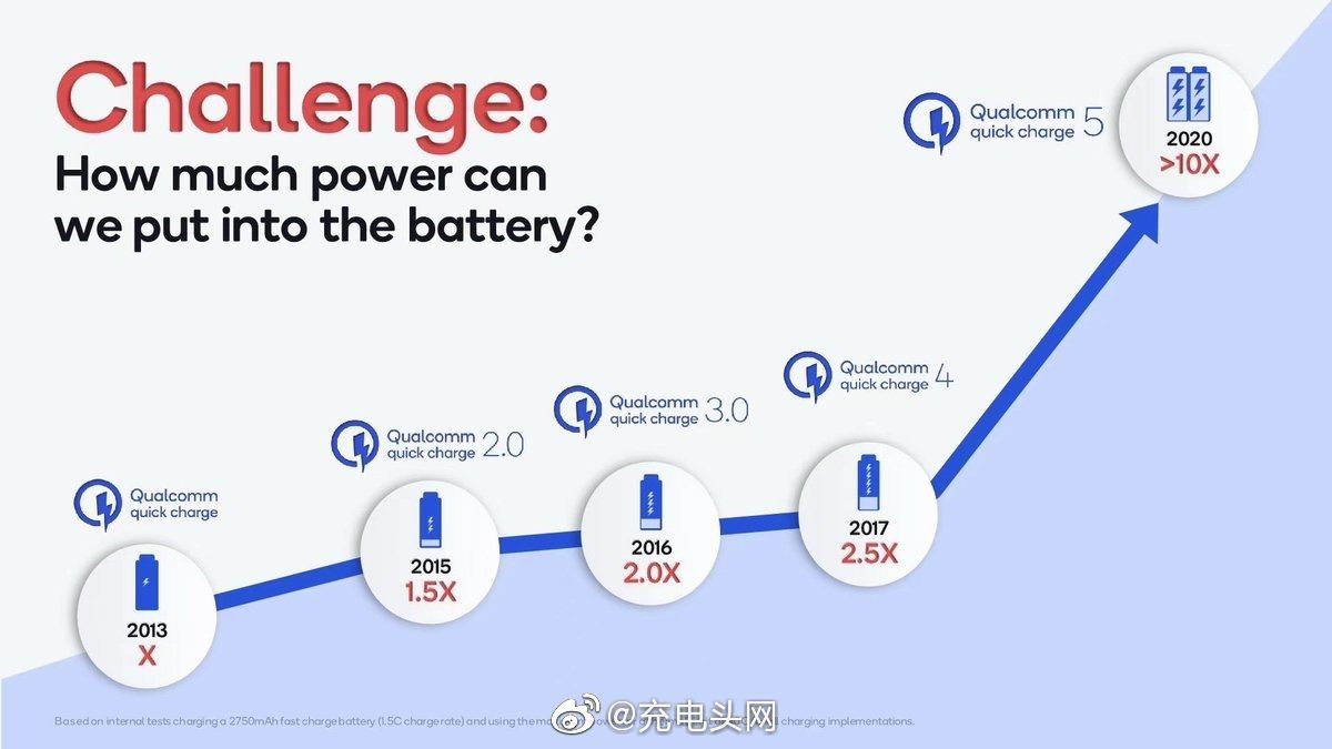

2020年7月27日高通发布了新一代Qualcomm Quick Charge 5快速充电协议,也就是俗称的QC5,应该是世界上第一个智能手机100W+通用标准充电方案。Quick Charge 5提供了前所未有的充电速度,同时还支持了新的电池技术,最高充电功率高达100W+,充电效率方面得到了指数级提升。
作为极速升级幅度最大的一代方案,Quick Charge 5相比起前代Quick Charge 4,效率足足高出70%,充电速度提升4倍,并且发热温升降低10度。Quick Charge 5超大功率充电让碎片化充电体验获得飞跃式改善,可在五分钟内将4500mAh容量的电池从0%充电至50%,从此无需再划分一整块时间进行充电,改变智能手机用户的使用习惯。

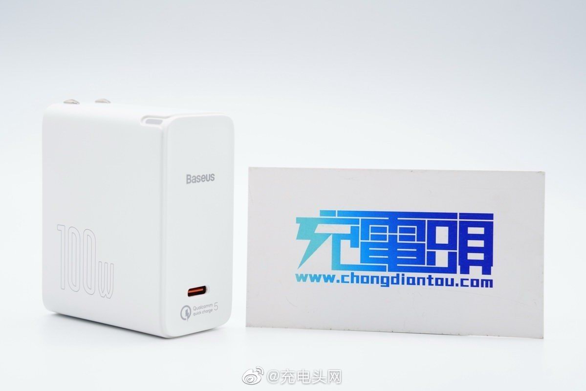

倍思QC5 100W氮化镓充电器壳体设计沿用倍思快充家族的ID外观设计,采用哑光白色表面处理,正面边缘采用双阶过渡,侧角淡蓝色LED工作指示灯同样得以保留,侧面印有100W标识,都是倍思家族经典设计,一眼就能认出是倍思出品。

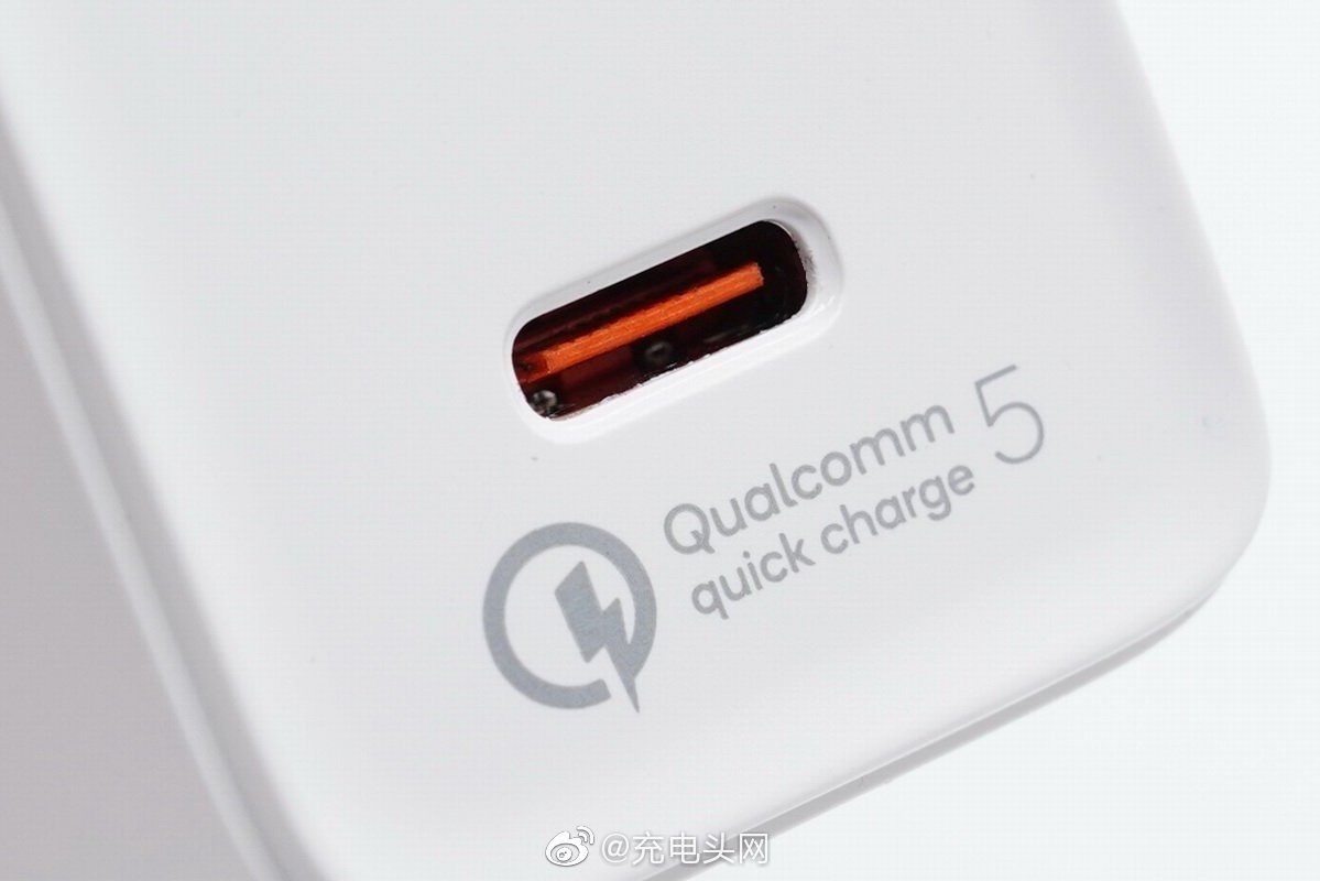

输出接口放置在下侧,为单USB-C输出口配置,橘色USB-C舌片母座十分醒目,在接口下面印有“Qualcomm Quick Charge 5”标志,表示该充电器通过了高通Qualcomm Quick Charge 5(QC5)认证。

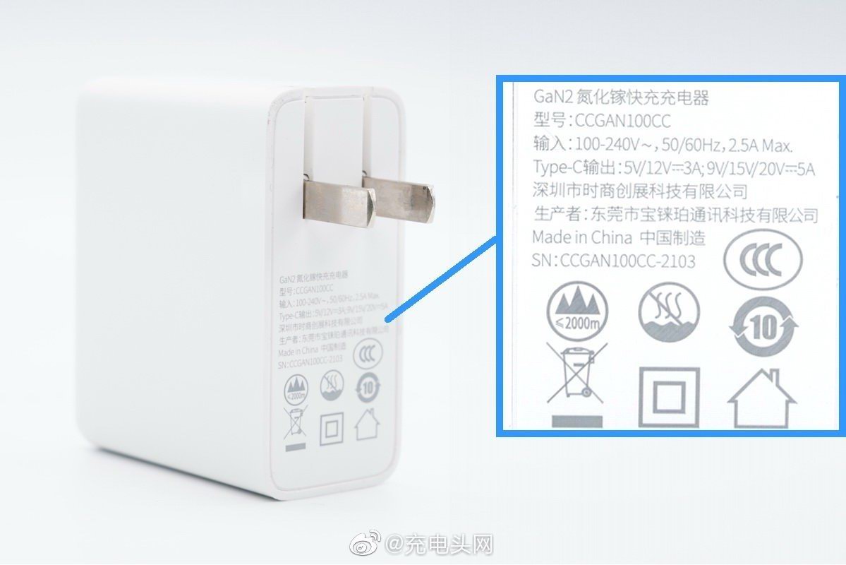

倍思QC5氮化镓充电器支持100-240V全球电网使用,并采用可折叠插脚设计,外出时可将插脚收纳进壳体,方便用户外带差旅使用,下面是产品的铭牌参数。
品名:GaN2氮化镓快充充电器
型号:CCGAN100CC
输入:100-240V~,50/60Hz,2.5A
输出:5V/12V3A,9V/15V/20V5A
深圳市时商创展科技有限公司
产品已取得3C认证。

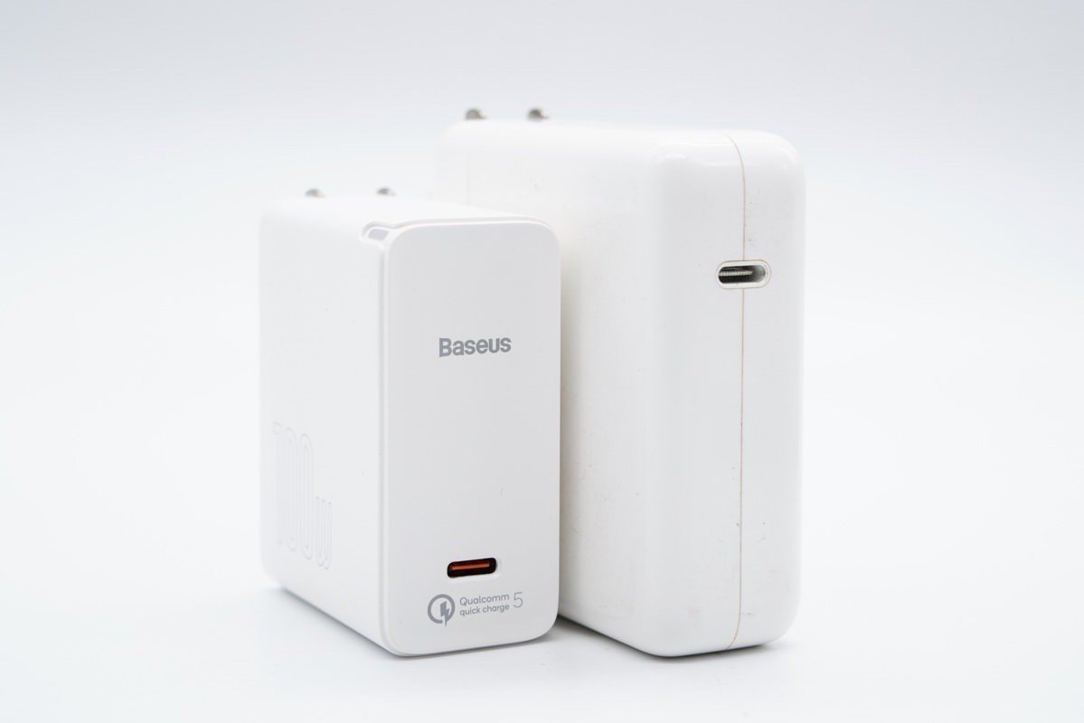

倍思QC5氮化镓充电器内部采用高频高效的氮化镓功率器件制作,三围体积相比传统充电器大幅度缩减,官方标注三围尺寸分别是67mm X 30mm X 55mm,按照100W额定输出功率计算,功率密度达到0.9W/cm³,重量仅为178g,比苹果96W充电器个头小而且重量还要轻的多。

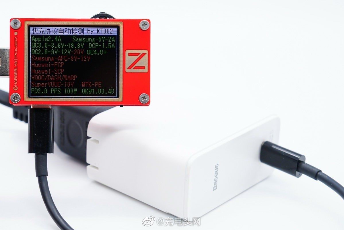

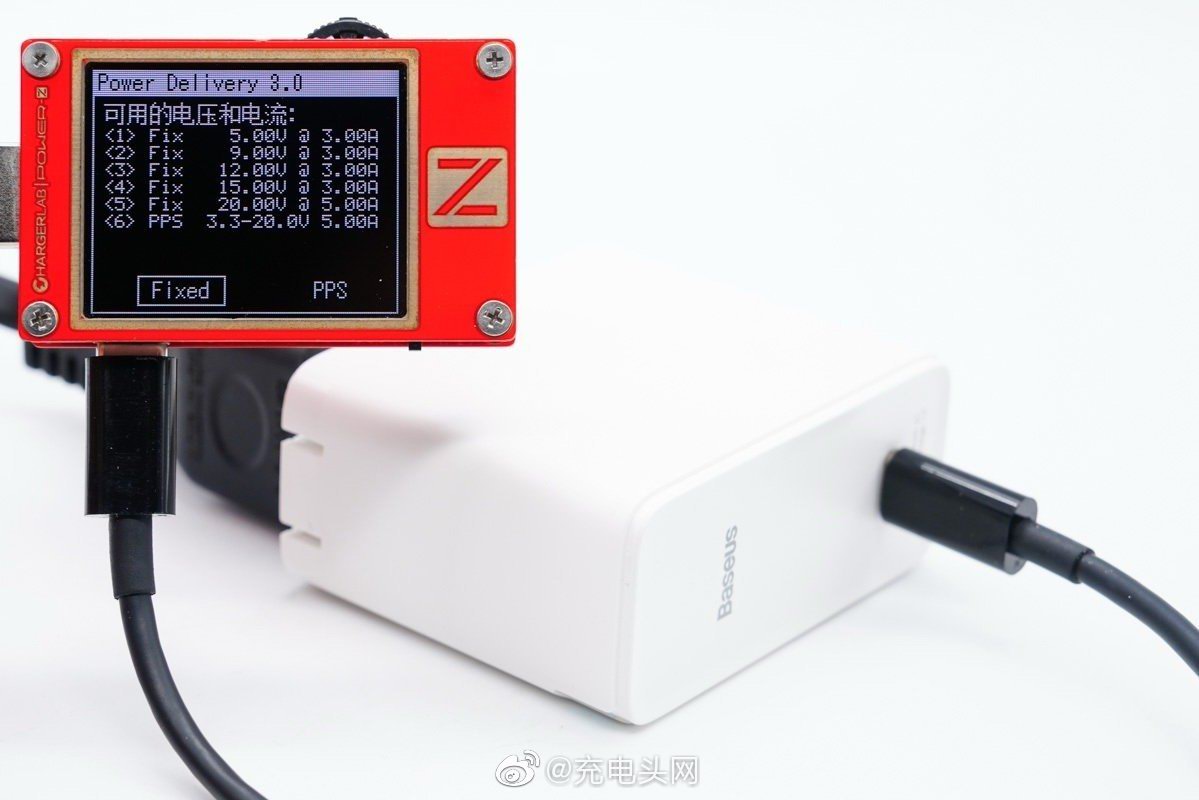

采用POWER-Z KT002 USB测试仪读取倍思QC5氮化镓充电器PDO报文,发现其兼容USB PD快速充电标准,PD版本为3.0,带有5V3A / 9V3A / 12V3A / 15V3A / 20V5A五个完整PDO电压,另外还包含3.3-20V5A一组PPS电压子集。
除QC5快充协议外,倍思QC5氮化镓充电器还带有APPLE2.4A、Samsung2A、QC3.0、QC2.0、QC4+等常见的快充协议,可以看到QC5除兼容PD快充外,还很好地向下兼容QC3.0、QC2等快充标准。

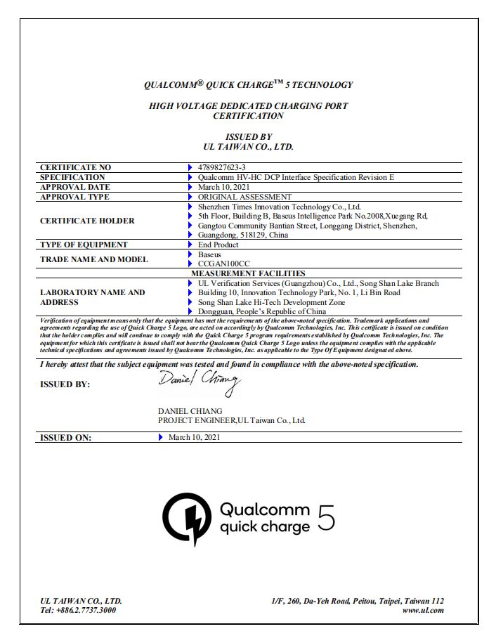

高通官方颁发的QC5认证证书,证书编号:4789827623-3,厂商:Baseus,产品型号:CCGAN100CC。

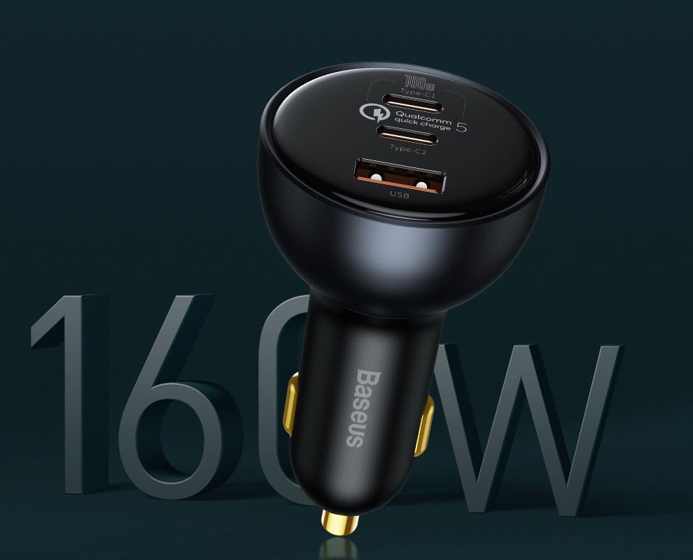

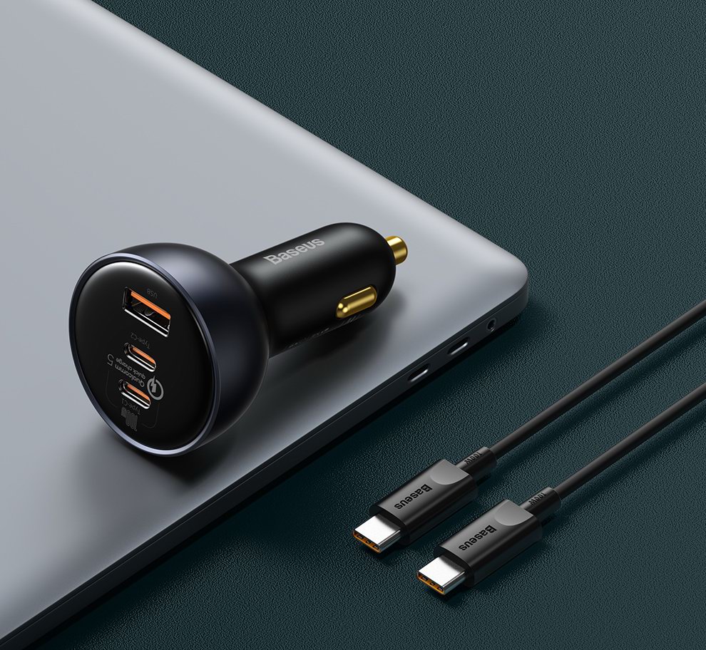

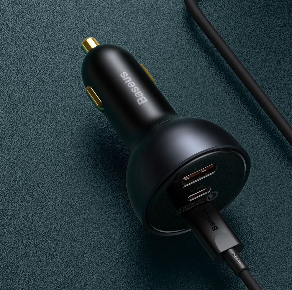

倍思160W QC5车载充电器详细型号为CCZX-160C,PC材质流线型机身简约美观,抗磨防刮持久耐用,用于电气连接的正负极触点镀金处理,降低阻抗值减轻温升,增强大电流通过能力,并提供牢固的夹持能力,抵抗行车中的颠簸避免脱出。

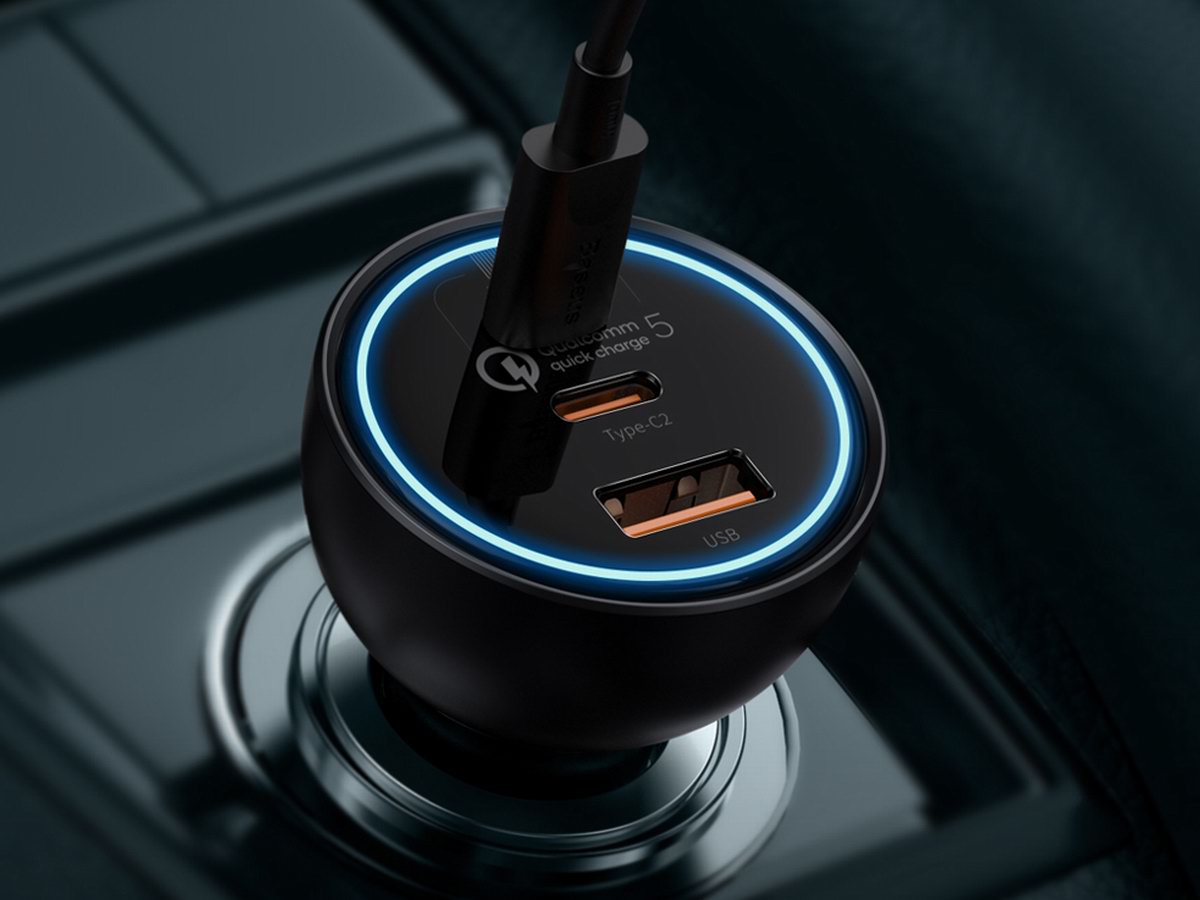

面板边缘内嵌隐藏式环形氛围灯,内部LED采用了高雅的冰蓝色,与汽车内饰融为一体,夜间方便用户对准接口充电。
传统车载充电器功率一般只有10W(5V2A)左右,面对当前以PD快充为主的数码产品,显得十分鸡肋。倍思160W QC5车载充电器拥有极其强悍的输出性能,高达160W全局输出性能,可以为便携性设备,如手机、耳机、智能穿戴产品等提供快速充电,也可以喂饱平板、笔记本等大功率数码设备,堪称车上全能充电站。
早在2013年高通就推出Quick Charge快速充电技术,之后经历了Quick Charge 2.0、3.0、4、4+,每一代充电功率都小幅度提升。2020年7月27日高通发布了最新一代QC5快速充电标准,是世界上第一个智能手机100W+通用充电方案。QC5相比起上一代QC4,效率足足高出70%,充电速度提升4倍,并且发热温升降低10度,让碎片化充电体验获得飞跃式改善,改变智能手机用户的使用习惯。
这次倍思将QC5快速充电技术带到车载环境中,让用户可以在出行通勤路上也能享受到大功率极速快充,新标准支持的设备将会更广泛,可以为搭载QC5快充技术的手机提供更快的充电体验。

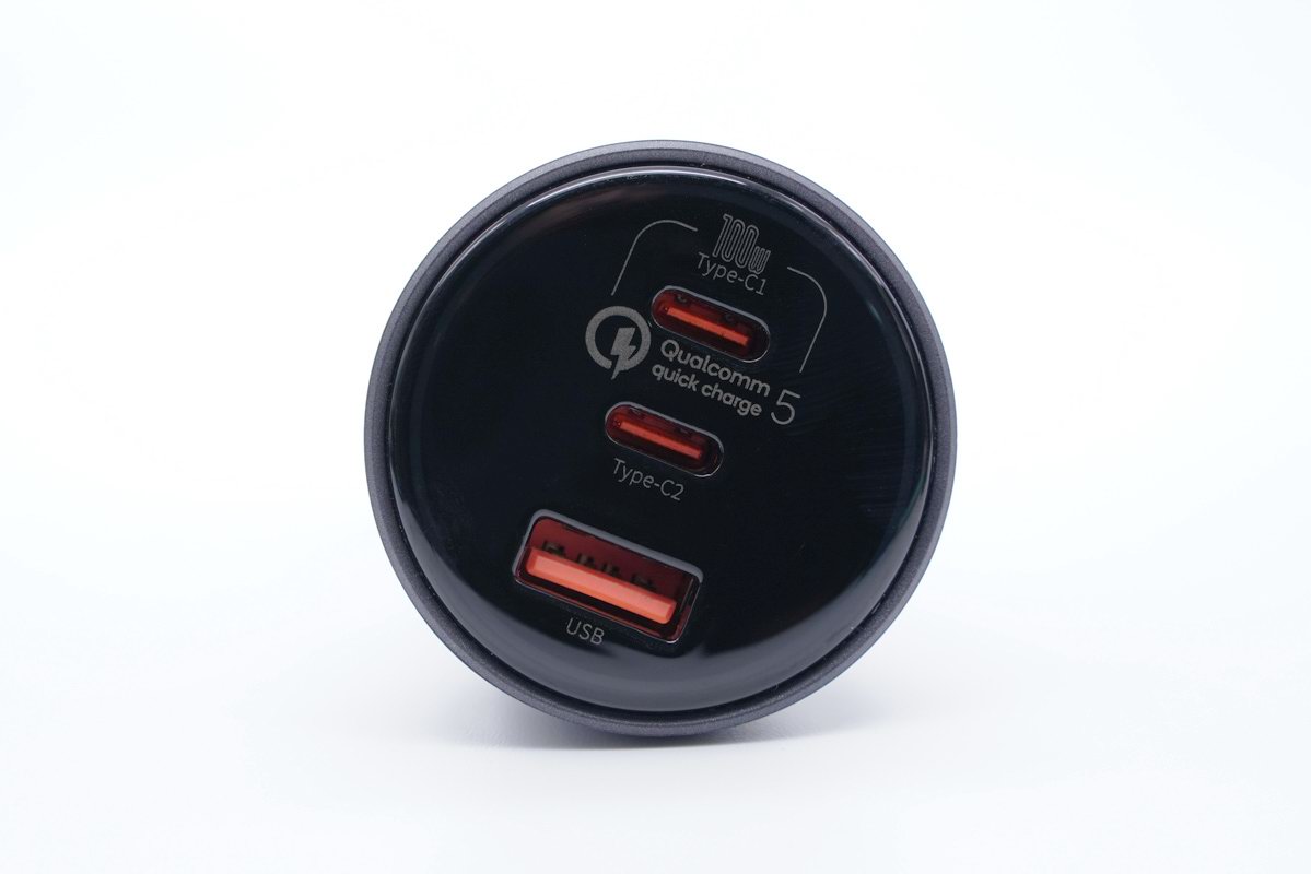

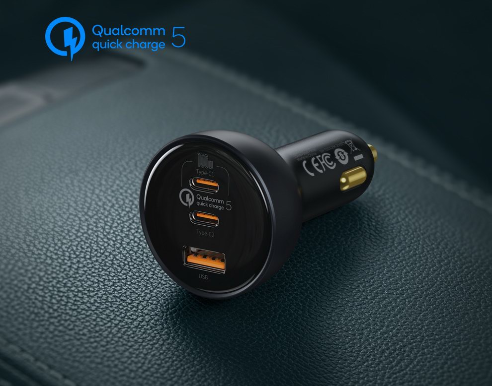

接口配置方面,倍思160W QC5车载充电器搭载了2C1A万金油接口,USB-C1接口支持5V3A / 9V3A / 12V3A / 15V3A / 20V5A五个固定电压输出档,最大输出功率100W。USB-C2接口支持5V3A / 9V2.22A / 12V2.5A / 15V2A / 20V1.5A五个固定电压输出档,最大输出功率30W;USB-A接口支持5V3A / 9V2A / 10V2A / 12V2.5A四个固定电压输出档,最大输出功率30W。全局合并输出功率100W + 30W + 30W = 160W,三路完全独立让其拥有强大的输出性能与多设备同时快充的良好体验。

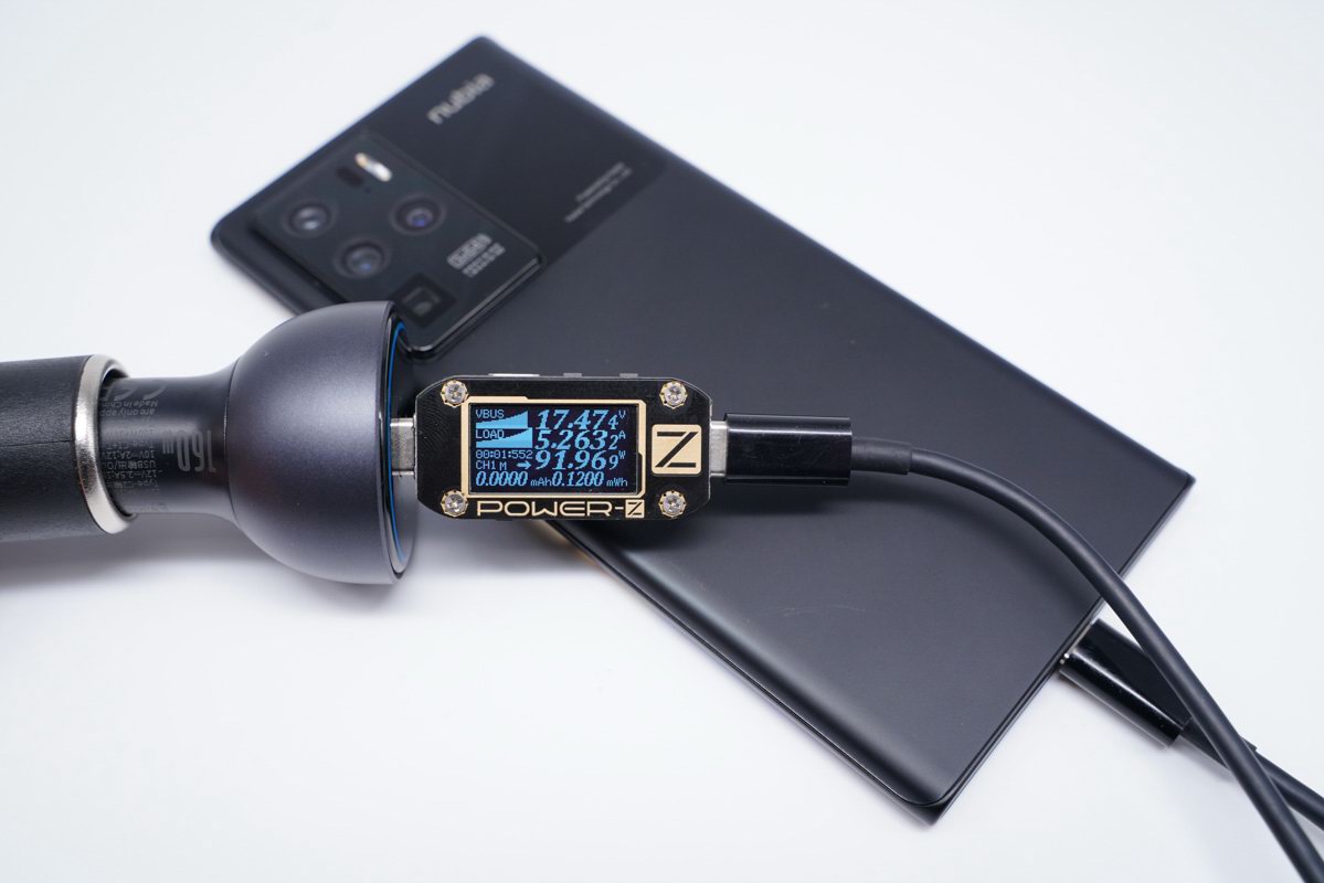

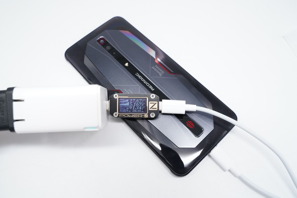

图中是充电头网使用倍思QC5充电器对QC5手机的充电功率测试,手机充电功率高达91W,十年前,谁能想到手机快充功率竟然超越笔记本电脑。依赖于高通QC5快速充电标准,手机快充可达百瓦之高,充满100%电量仅需十多分钟即可完成,高通QC5为行业打好了基础,让大功率快充稳步发展有规可循。
