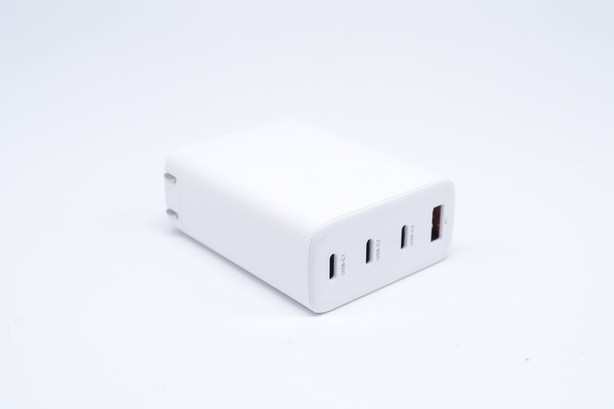

新斯宝100W 3C1A充电器采用全白防火材质壳体制作,壳体哑光工艺处理,共有四个输出口,内部采用了高密度设计,让百瓦多口性能得以浓缩在一个小壳体中,满足了用户超大功率、多设备充电、便携出行等需求。

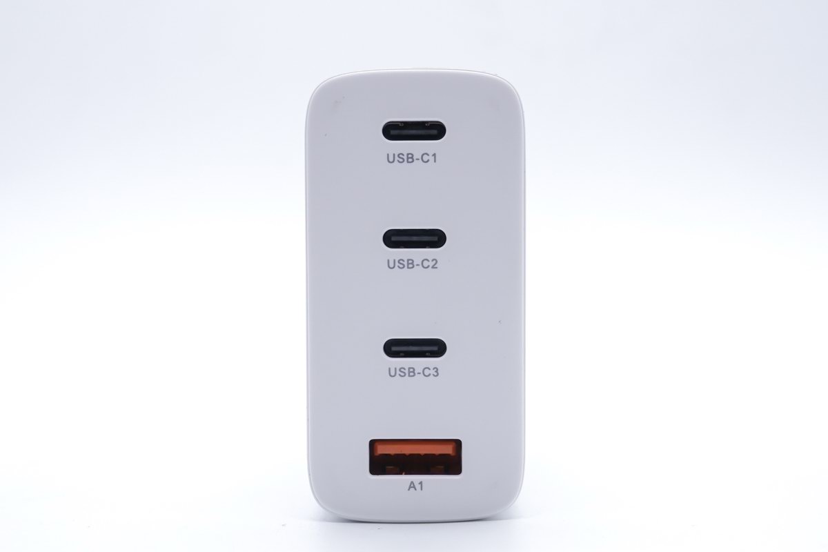

新斯宝100W 3C1A充电器共设置了四个输出口,分别是三个USB-C PD快充输出口与一个USB-A多协议快充输出口。USB-C1/C2支持功率盲插功能,单独插入均可享受100W超大功率输出,USB-C3支持20W PD快充输出,USB-A支持22.5W 多协议快充输出。内置智能功率分配技术,可根据接入设备数量自动调整各接口输出功率,兼顾了大功率与多设备场合。

USB-C1 or C2:5V3A / 9V3A / 12V3A / 15V3A / 20V5A
USB-C3:5V3A / 9V2.22A / 12V1.5A
USB-A:4.5V5A / 5V4.5A / 9V2A / 12V1.5A

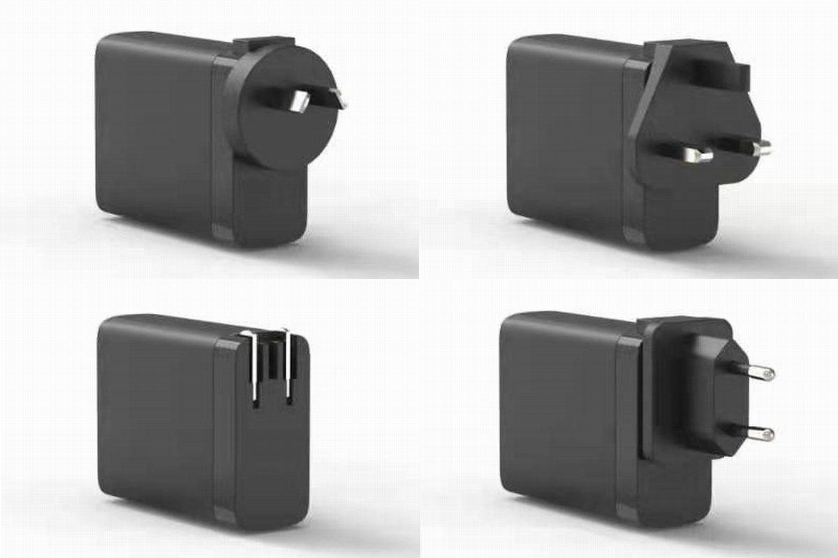

为方便用户外带使用,新斯宝100W 3C1A充电器采用了可折叠插脚设计,外出时可将插脚收纳至壳体内,避免与其他行李物品互相剐蹭,插脚类型为美规两脚。此款产品有中规,欧规,英规,韩规,美规,日规等规格及相应的国家安规认证,并采用了可替换旅行插脚设计,支持不同国家地区使用。

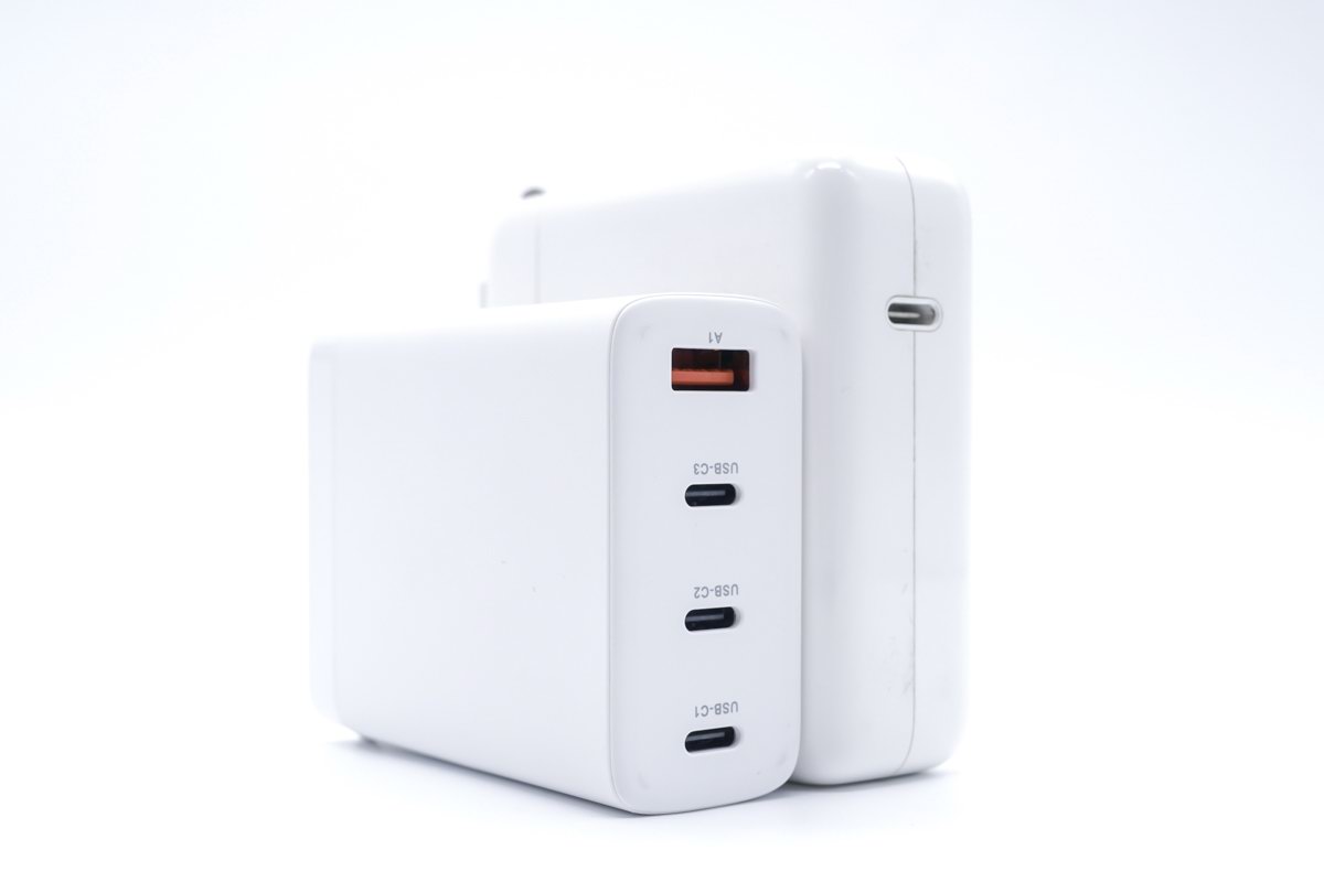

使用千分尺测量新斯宝100W 3C1A充电器三围尺寸,分别是29.23mm X 59.95mm X 74.73mm,重量208g,功率密度0.76W/cm³,比苹果96W单口充电器体积还小,并具有更高功率、更多输出口、兼容更多类型设备等优势。

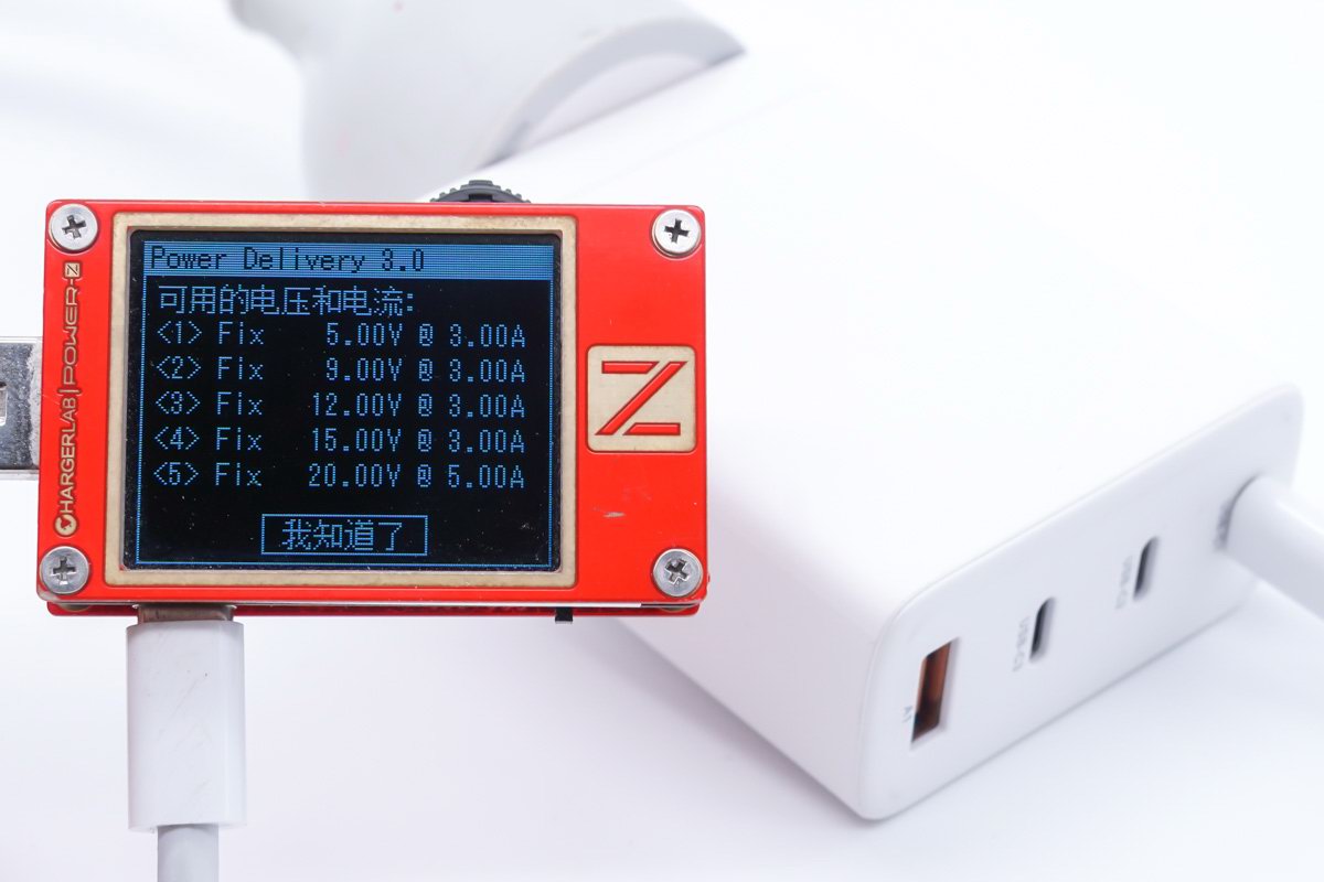

PDO
使用POWER-Z KT002 USB测试仪读取USB-C1 PDO报文,支持5V3A / 9V3A / 12V3A / 15V3A / 20V5A五个固定电压输出档。

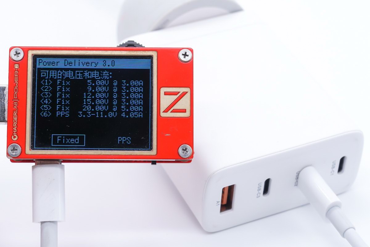

使用POWER-Z KT002 USB测试仪读取USB-C2 PDO报文,支持5V3A / 9V3A / 12V3A / 15V3A / 20V5A五个固定电压输出档,另还包含3.3-11V4.05A一组PPS电压子集。

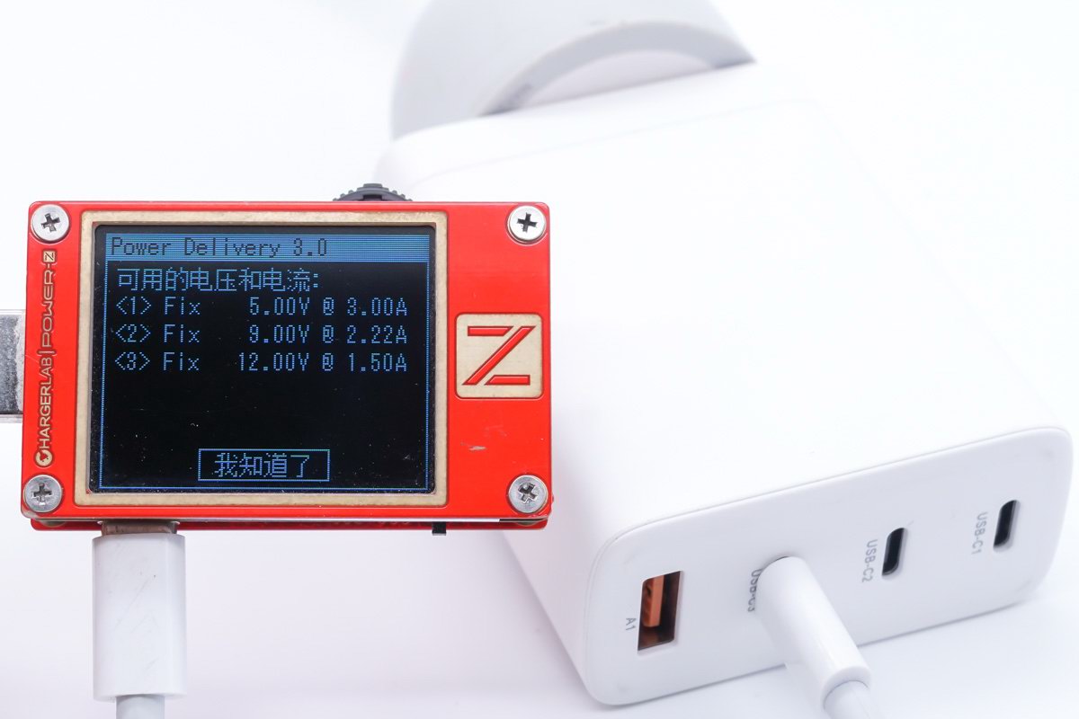

使用POWER-Z KT002 USB测试仪读取USB-C3 PDO报文,支持5V3A / 9V2.22A / 12V1.5A三个固定电压输出档。

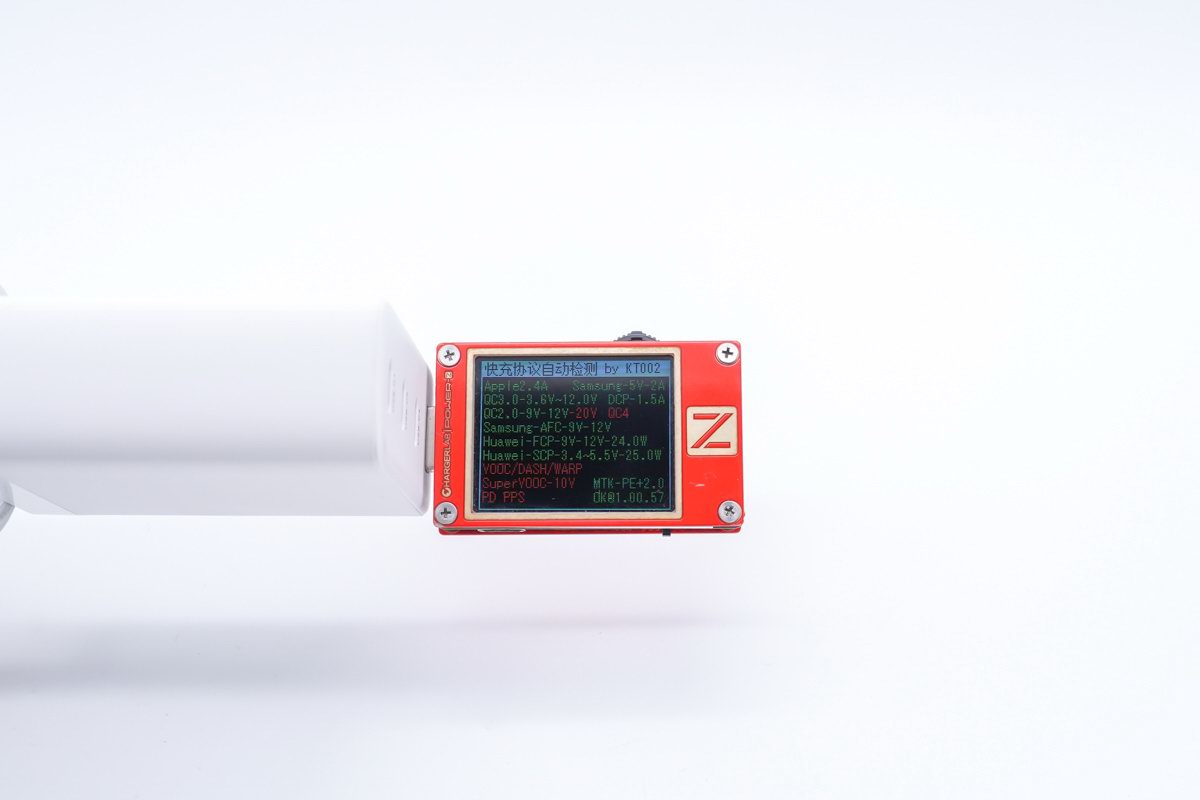

快充协议
除USB PD快速充电标准外,四个接口均带有多种市面常见的快充协议,如APPLE2.4A、DCP、Samsung5V2A、QC2.0、QC3.0、AFC、FCP、SCP、PE等,兼容新老设备使用。
