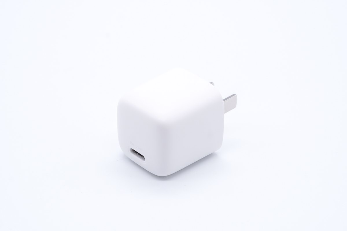

新斯宝20W迷你充采用单USB-C接口配置,接口位于正前方面板的下部位置,面板上凹印了“PD 20W”字眼表明其支持USB PD快速充电标准。

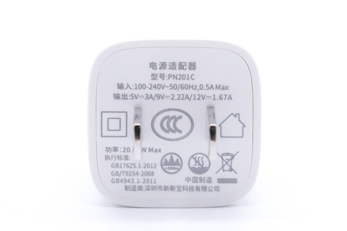

铭牌参数方面。
型号:PN201C
输入:100-240V~50/60Hz,0.5A Max
输出:5V3A / 9V2.22A / 12V1.67A
功率:20W Max
制造商:深圳市新斯宝科技有限公司
产品已通过3C认证。

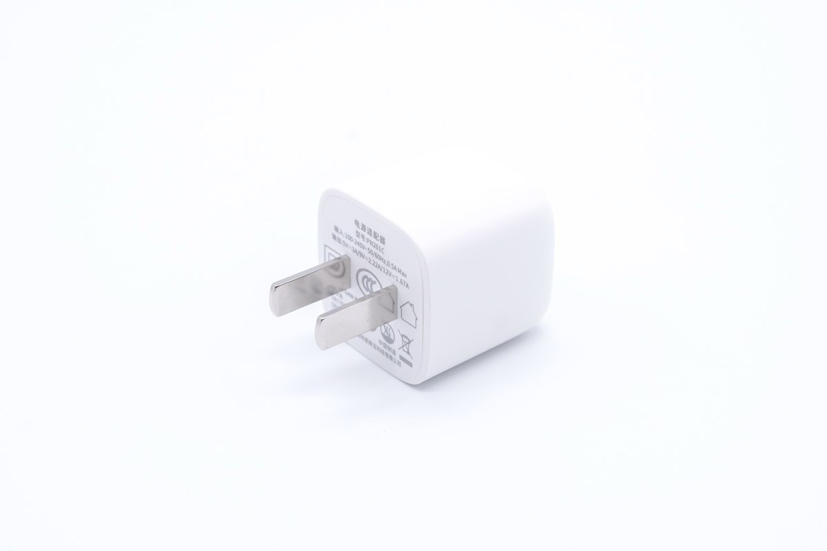

插脚方面,新斯宝20W迷你充采用国标固定两脚插脚设计,尽可能最大化利用壳体内部空间,将充电器做的体积更小。

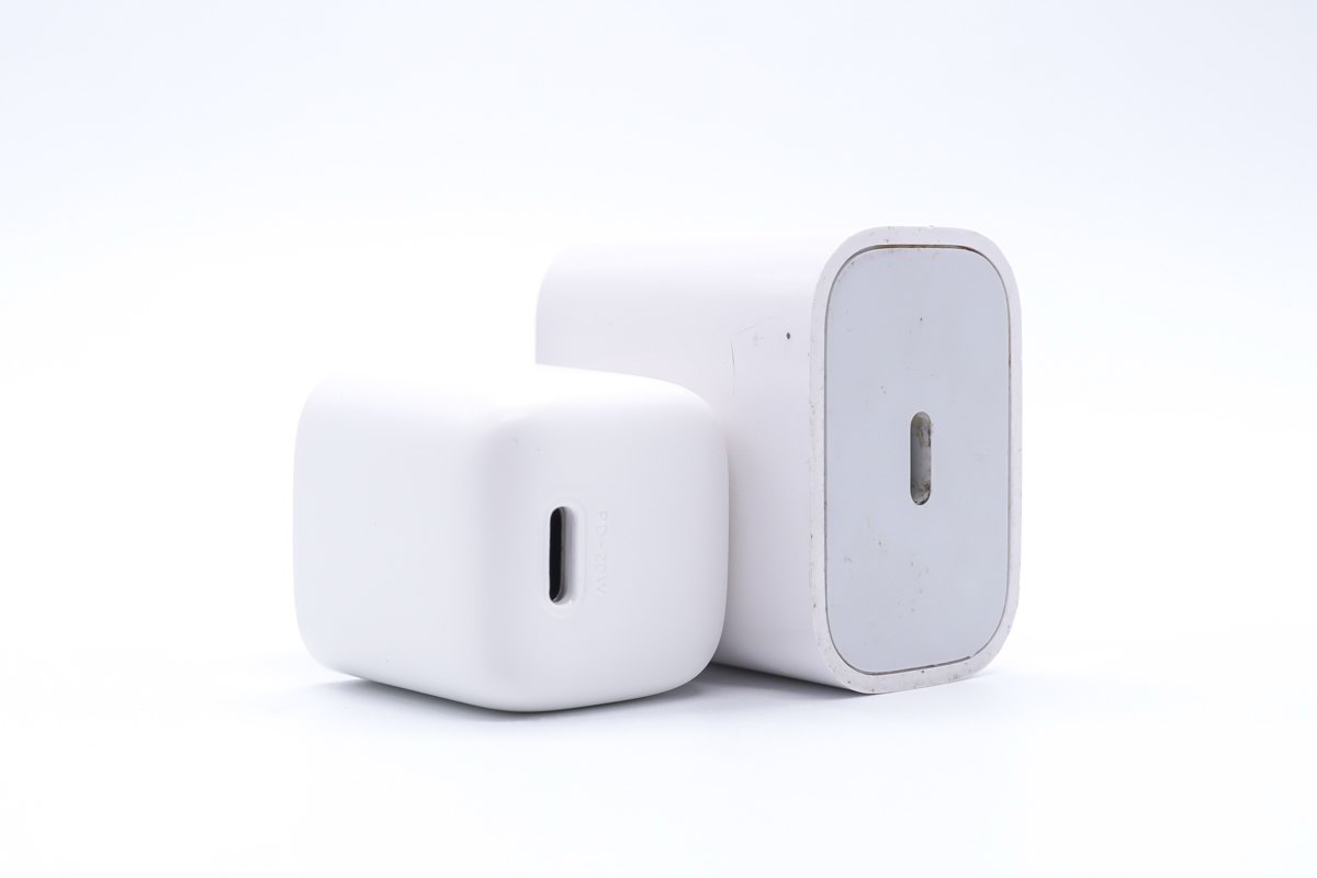

使用千分尺测量三围分别是29.83mm X 31.2mm X 30.43mm,重量32.7g,功率密度0.7W/cm³,与苹果20W原厂充电器放在一起,新斯宝20W迷你充个头明显更小更便携。

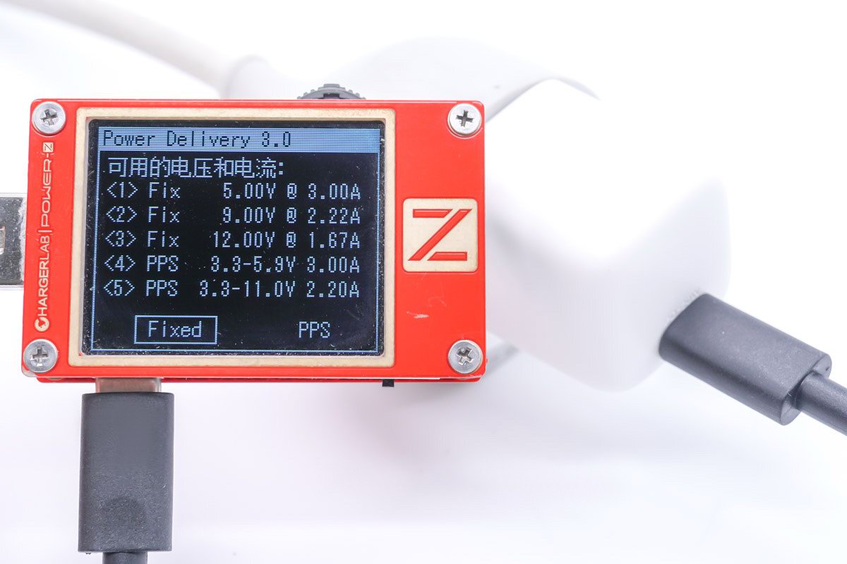

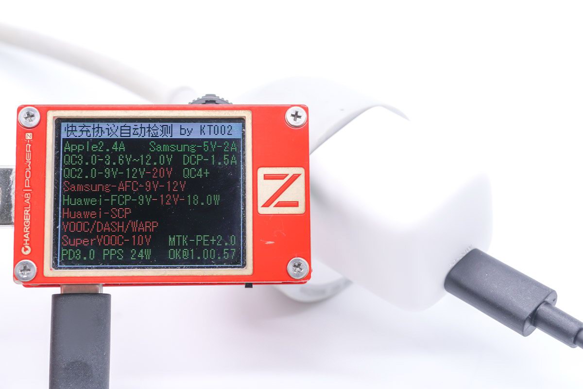

使用POWER-Z KT002 USB测试仪读取PDO报文,充电器基于PD3.0快速充电标准制作,支持5V3A / 9V2.22A / 12V1.67A三个固定电压输出,另外还带有3.3-5.9V3A / 3.3-11V2A两组PPS电压子集。
除USB PD快速充电标准外,新斯宝20W迷你充还支持APPLE2.4A、Samsung5V2A、QC3.0、QC2.0、DCP、QC4+、AFC、PE+等市面常见的快充协议,可以支持新老设备使用。
