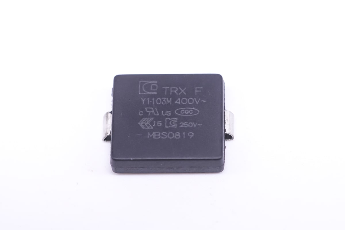

特锐祥高容Y1贴片Y电容呈正方形,这款为10000pF容量,Y5V材质,误差20%。标称尺寸为10.5*9.6*2.58mm。

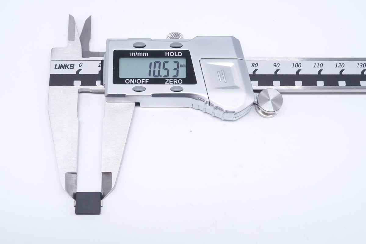

使用游标卡尺实测,长度为10.53mm。

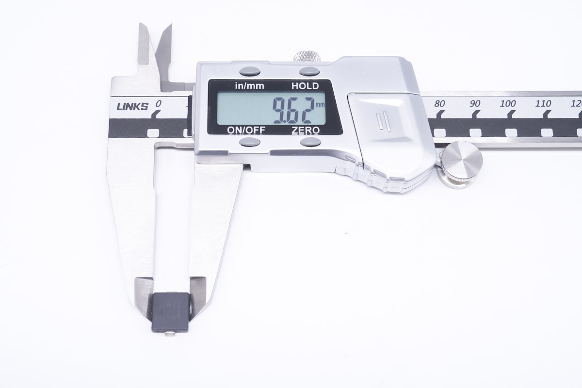

使用游标卡尺实测,宽度为9.62mm。

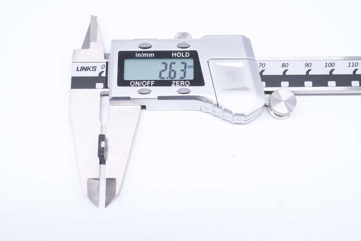

使用游标卡尺实测,厚度为2.63mm。超薄的厚度适合焊接在电路板背面,并且不增加厚度。

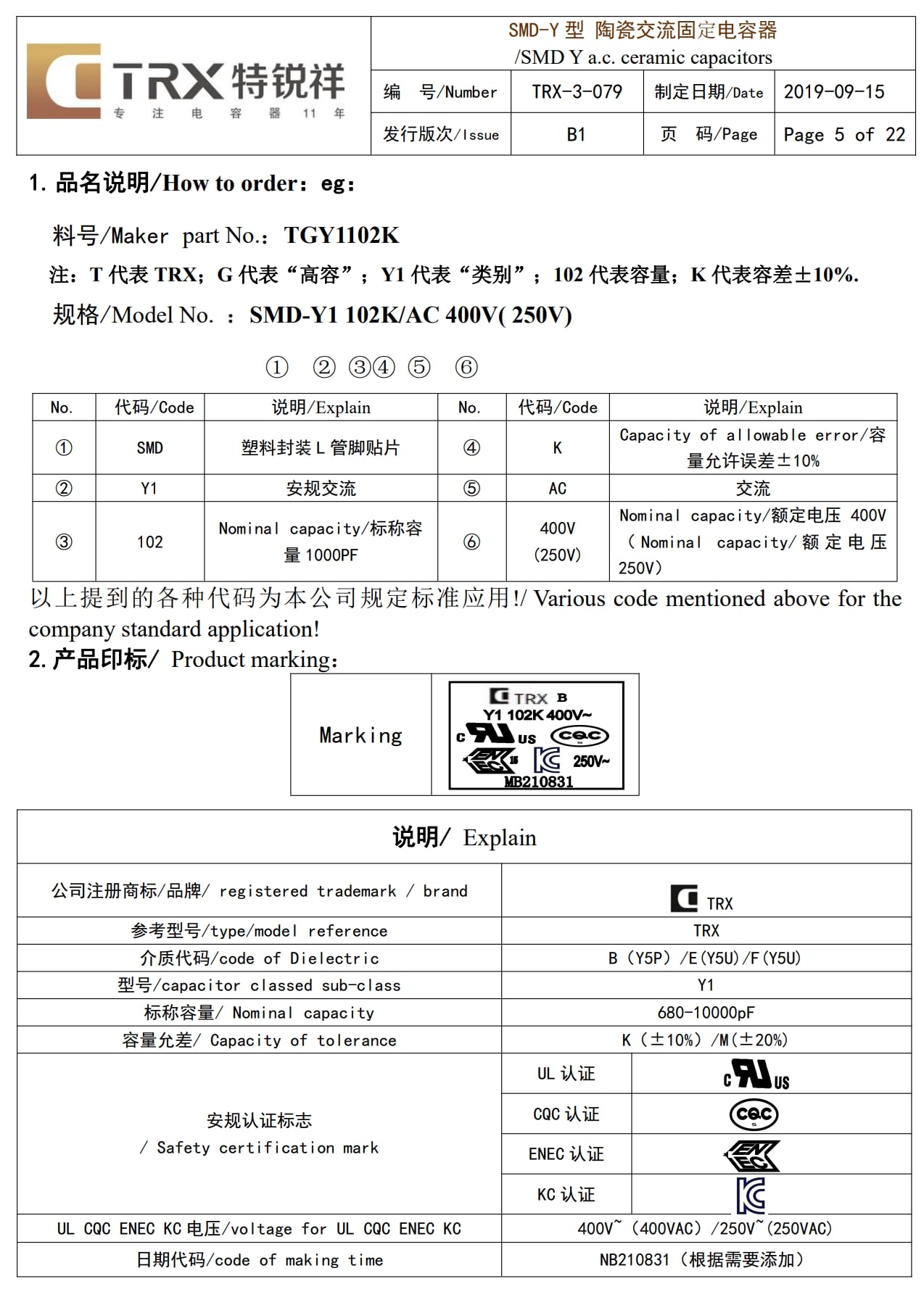

特锐祥贴片Y电容产品说明书,标注了器件型号和代码定义,以及认证的信息。

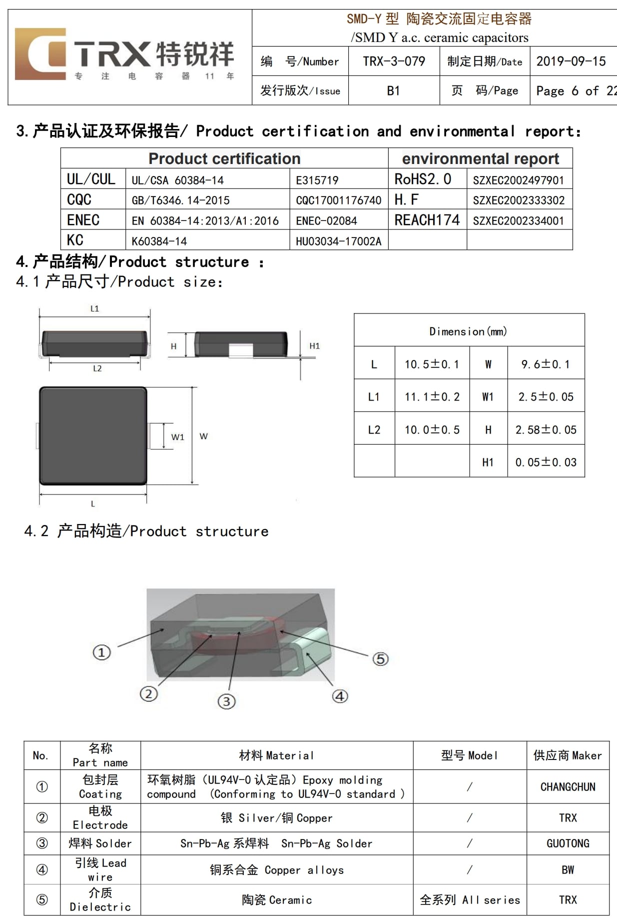

特锐祥贴片Y电容产品尺寸及材料说明。
