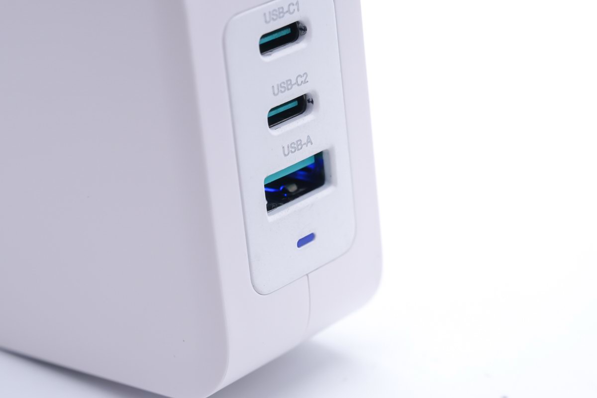

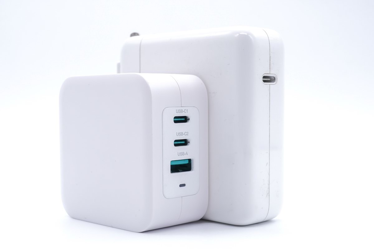

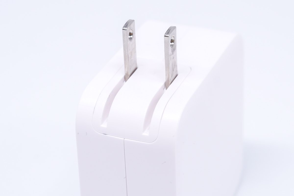

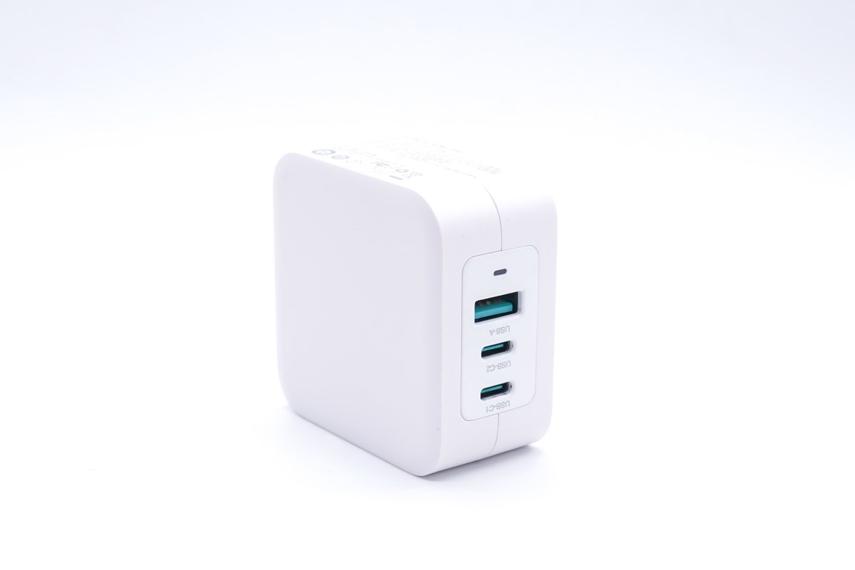

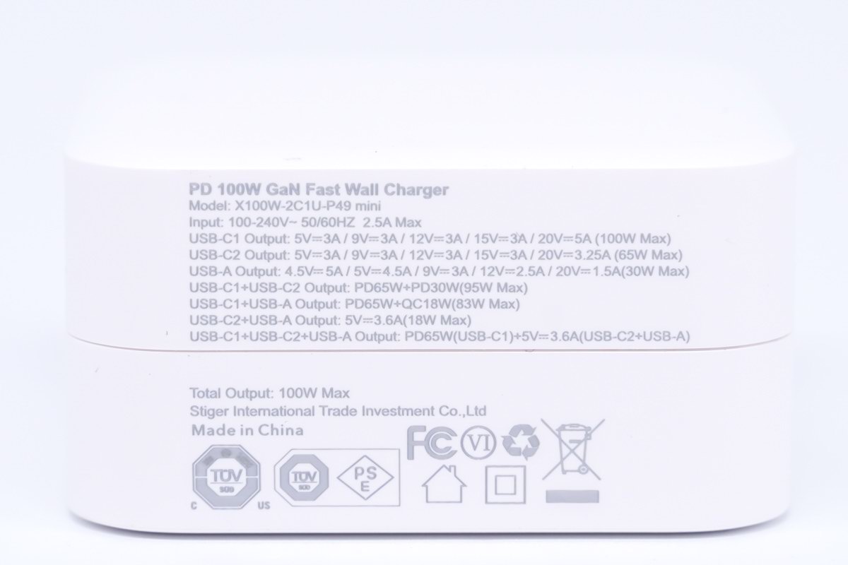

面对数码产品水涨船高的充电功率,传统充电器早已无法适应当下的快充需求,多个充电器在插座上争抢插孔位置占据了其他电器的位置,外带几个充电器也让人烦躁不安。如今充电器必须要具备以下几种特性:大功率、多接口、高效率、小体积,近日,著名充电器厂商斯泰克推出了一款100W氮化镓充电器,满足了以上所有特性。 概述 斯泰克100W 2C1A氮化镓充电器采用左右合盖式封装,输出接口设置在独立面板上,绿色接口母座并带有淡蓝色工作指示灯,这些都是沿用斯泰克快充家族ID设计,具有品牌辨识度。具备最大100W PD快充输出的性能,2C1A三接口,并采用氮化镓功率器件制造体积小巧便携。 接口配置 接口配置方面,采用了2C1A共三个输出口,USB-C1支持100W大功率 PD快充输出,USB-C2支持65W大功率 PD快充输出,USB-A支持30W多协议快充输出。 百瓦输出可满血驱动笔记本 两个USB-C输出口单独使用时支持100W、65W快充输出,可以为主流笔记本电脑提供强大的电力支持,让GPU、CPU处于满血释放性能下为用户提供生产力。 多设备支持 斯泰克100W 2C1A氮化镓充电器带有智能功率分配策略,会根据插入设备不同实时调整接口的输出性能,在100W、65W、30W、65W+30W、65W+18W、65W+5V3.6A等不同性能配置下按需调整,更好地应对不同场景下的充电状况。 插脚设计 为方便用户出门携带使用,斯泰克100W 2C1A氮化镓充电器采用了可折叠插脚设计,类型为美规两脚,外出时可将插脚收纳至壳体内,避免与行李物品产生剐蹭。 铭牌参数 品名:PD 100W 氮化镓快充墙插充电器 输入:100-240V~50/60Hz 2.5A 输出: USB-C1:5V3A / 9V3A / 12V3A / 15V3A / 20V5A(100W Max) USB-C2:5V3A / 9V3A / 12V3A / 15V3A / 20V3.25A(65W Max) USB-A:3.6-6V3A / 6-9V2A / 9-12V1.5A / 20V1.5A(QC3.0 30W) 4.5V5A / 5V4.5A(SCP22.5W) C1+C2:PD65W + PD30W(95W Max) C1+A:PD65W + QC18W(83W Max) C2+A:5V3.6A(18W Max) C1+C2+A:PD65W + 5V3.6A 总输出功率:100W Max 产品已取得FCC、PSE、TüV认证,通过了六级能源认证。 三围尺寸 斯泰克100W 2C1A氮化镓充电器采用高密度设计,体积远小于同功率传统充电器,使用千分尺测量充电器三围尺寸,分别是60.99mm X 31.98mm X 61.32mm,重量184.8g,功率密度为0.83W/cm³。与苹果96W单口充电器放在一起,斯泰克100W 2C1A充电器体积更加小巧,并拥有更多输出接口、接口数量也能兼容更多设备与线缆使用。 PDO 使用POWER-Z KT002 USB测试仪读取USB-C1 PDO报文,基于PD3.0快速充电标准开发,支持5V3A / 9V3A / 12V3A / 15V3A / 20V5A五个固定电压档,另外包含3.3-21V5A一组PPS电压子集。 使用POWER-Z KT002 USB测试仪读取USB-C2 PDO报文,基于PD3.0快速充电标准开发,支持5V3A / 9V3A / 12V3A / 15V3A / 20V3.25A五个固定电压档,另外包含3.3-21V3A一组PPS电压子集。 快充协议 除USB PD快速充电协议外,通过对三个接口进行快充协议轮询发现,都带有市面上常见的快充协议,如APPLE2.4A、Samsung5V2A、DCP、QC4+、QC3.0、QC2.0、AFC、FCP、SCP、PE+2.0等,可以适用于不同品牌的新老手机使用。 满足iPhone 13需求 iPhone 13全系列快充性能相比起上一代有了小幅度提升,特别是容量高达4352mAh的iPhone 13 Pro Max,充电头网实测iPhone Pro Max最大功率接近27W;iPhone 13 Pro、iPhone 13这两款机型容量差不多都是3000mAh左右,最大充电功率约为23W;iPhone 13 mini电池容量最小,只有2406mAh,充电功率约为15W。 使用斯泰克100W 2C1A氮化镓充电器USB-C1对iPhone 13 Pro Max充电,功率达到9.16V 2.93A 26.87W,完美握手PD快充并达到最大值。 使用斯泰克100W 2C1A氮化镓充电器USB-C2对iPhone 13 Pro Max充电,功率达到9.11V 2.93A 26.74W,完美握手PD快充并达到最大值。 使用斯泰克100W 2C1A氮化镓充电器USB-A对iPhone 13 Pro Max充电,功率达到5.18V 2.32A 12.07W,握手APPLE2.4A快充协议并达到最大值。 充电头网还测试了最新款iPad mini 6,两个USB-C输出口都可以完美握手15V高压档,功率约为20W,也达到最大值。其他几款iPhone 13机型各项详细数据可以看充电头网评测稿件,测试下来斯泰克100W 2C1A氮化镓充电器所有接口,对苹果iPhone 13全系列、iPad mini 6这几款新发布的苹果设备,都拥有完美的快充兼容性,可以提供极致的快充体验。 充电头网总结 斯泰克100W 2C1A氮化镓充电器采用氮化镓功率器件制作,体积小巧便携,尺寸远小于传统充电器,并采用可折叠插脚设计,外出使用更方便。2C1A三接口最大支持100W快充输出,并带有多种常见的快充协议,且完美支持iPhone 13全系列、iPad mini 6,最多可三设备同时充电,满足了大功率、多设备的使用场合。一个斯泰克100W 2C1A氮化镓充电器可顶三个传统充电器,释放插座压力,外带也不用再带好几个充电器了,为人们提供新一代的便捷大功率多口快充体验。
