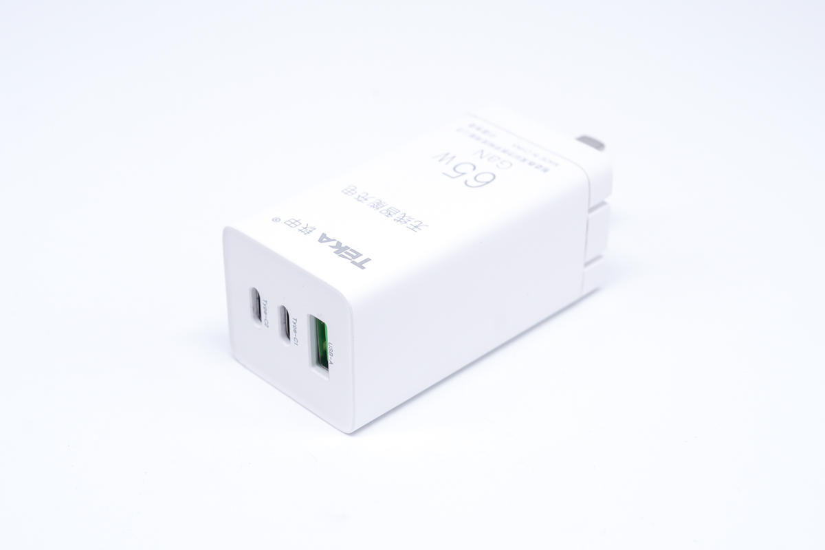

介绍来自铁甲的65W氮化镓无线智能充电器,充电器外壳为白色阻燃材质,正面印着非常丰富的产品信息,其中65W、GaN以及无线智能便是这款充电器的主要特点。
机身配备折叠插脚,利于收纳整理。
在边缘处还附带了通电指示灯,在夜间使用时方便定位充电器,以及用来判断插座是否有电。
充电器配备2C1A共3个USB快充接口,这也是目前65W氮化镓充电器中常见的接口配置了。其中C1和C2支持65W功率盲插,USB-A支持36W的输出功率。

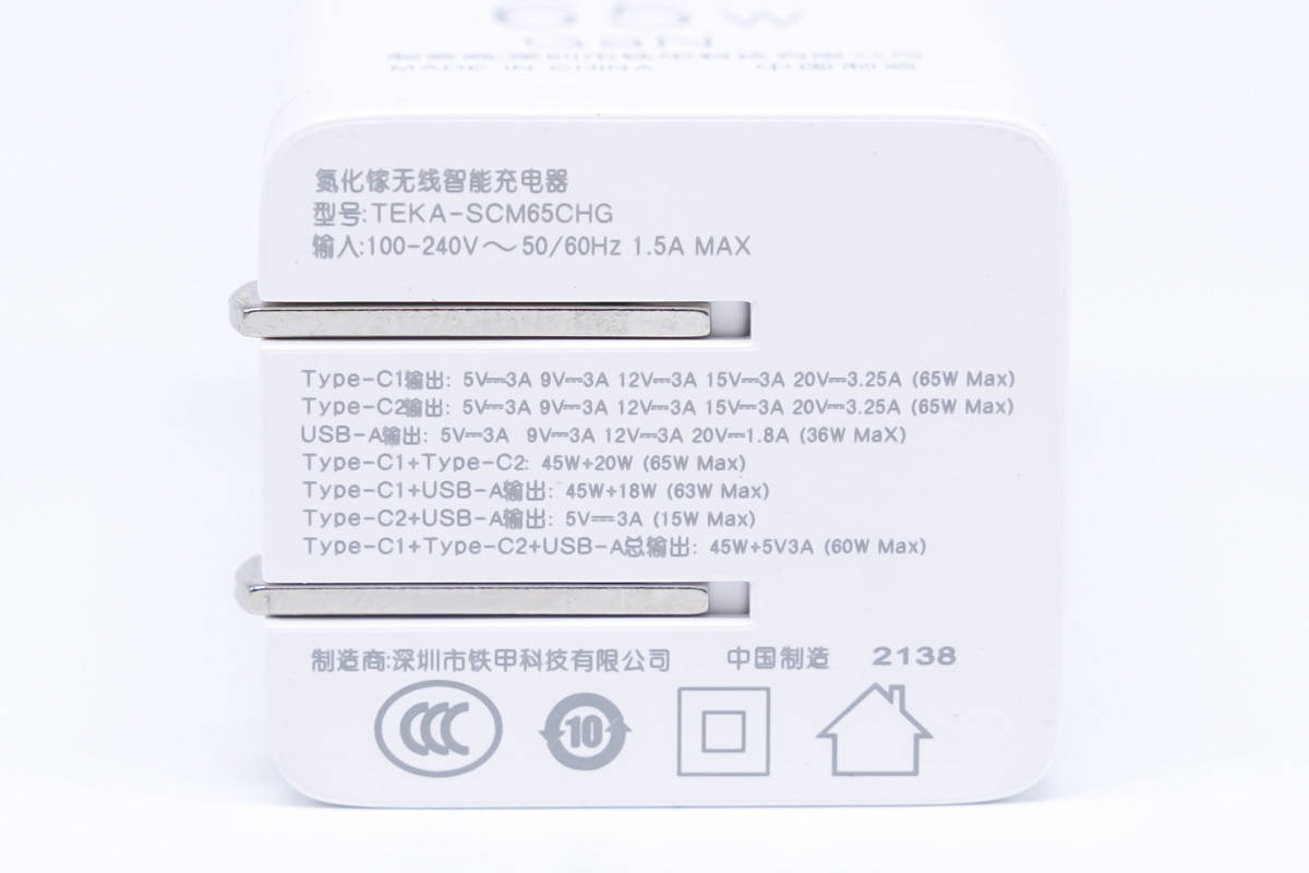

插脚所在面印着具体的参数信息,铁甲65W氮化镓无线智能充电器的具体型号为TEKA-SCM65CHG,支持100-240V的宽电压输入,制造商为深圳市铁甲科技有限公司。中国制造。

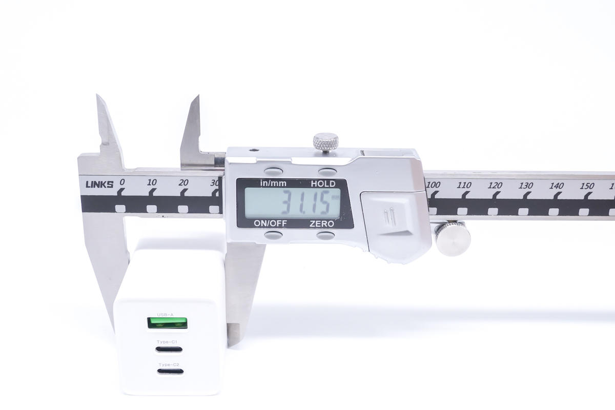

三围方面,使用卡尺实测充电器的长度约为69.89mm(不含插脚)。
宽度约为31.15mm。
厚度约为35.60mm。
可以得出充电器的三围参数为69.89x31.15x35.60mm,充电器的体积约为77.5cm³,以最高输出65W计算,功率密度约为0.83W/cm³。

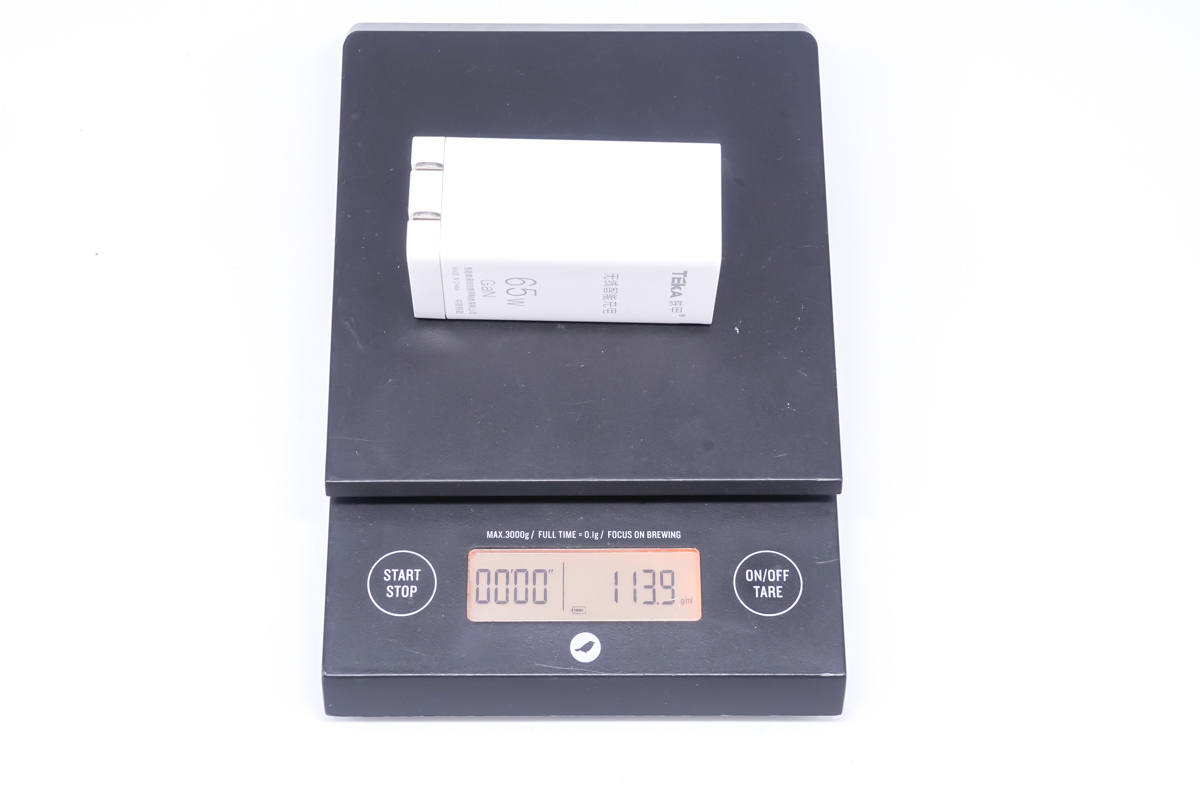

净重约为113.9g。

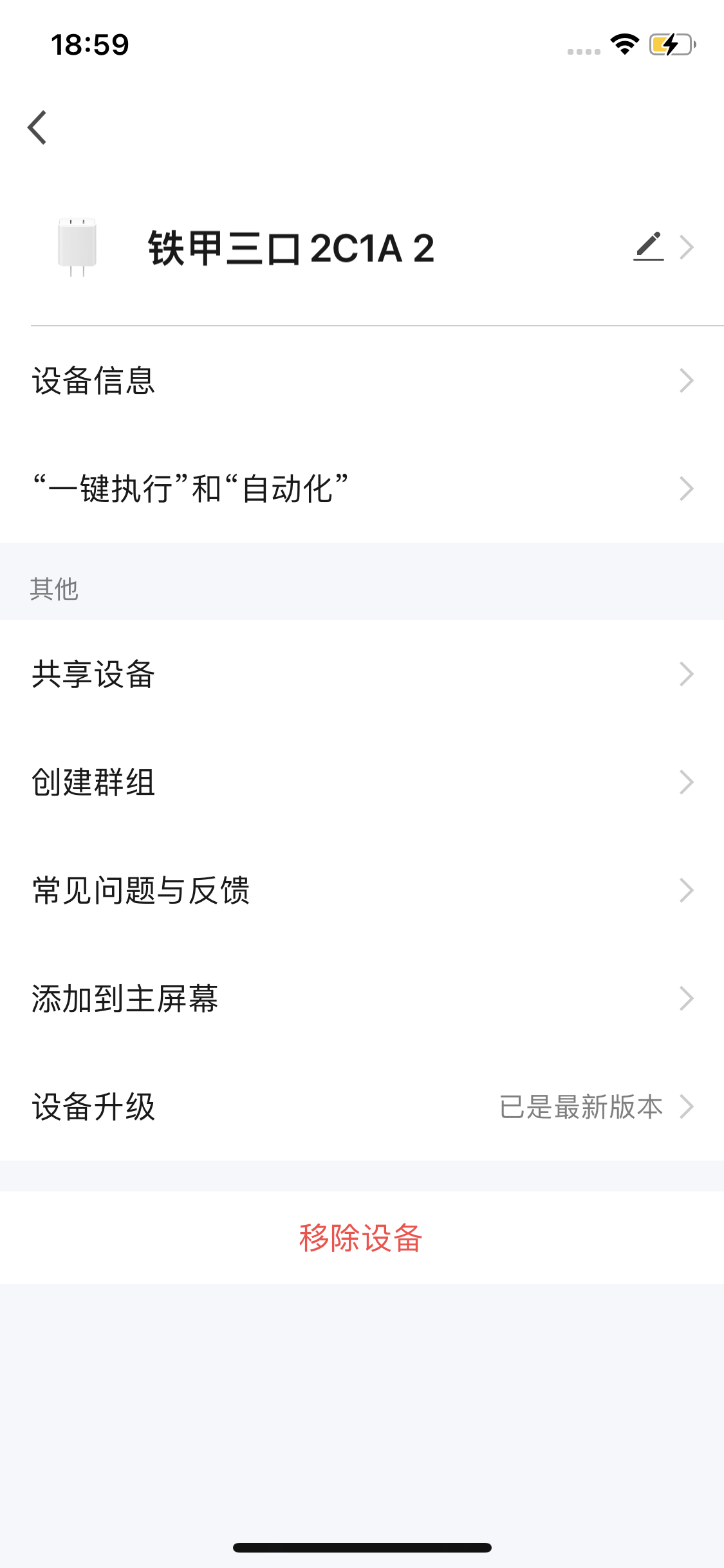

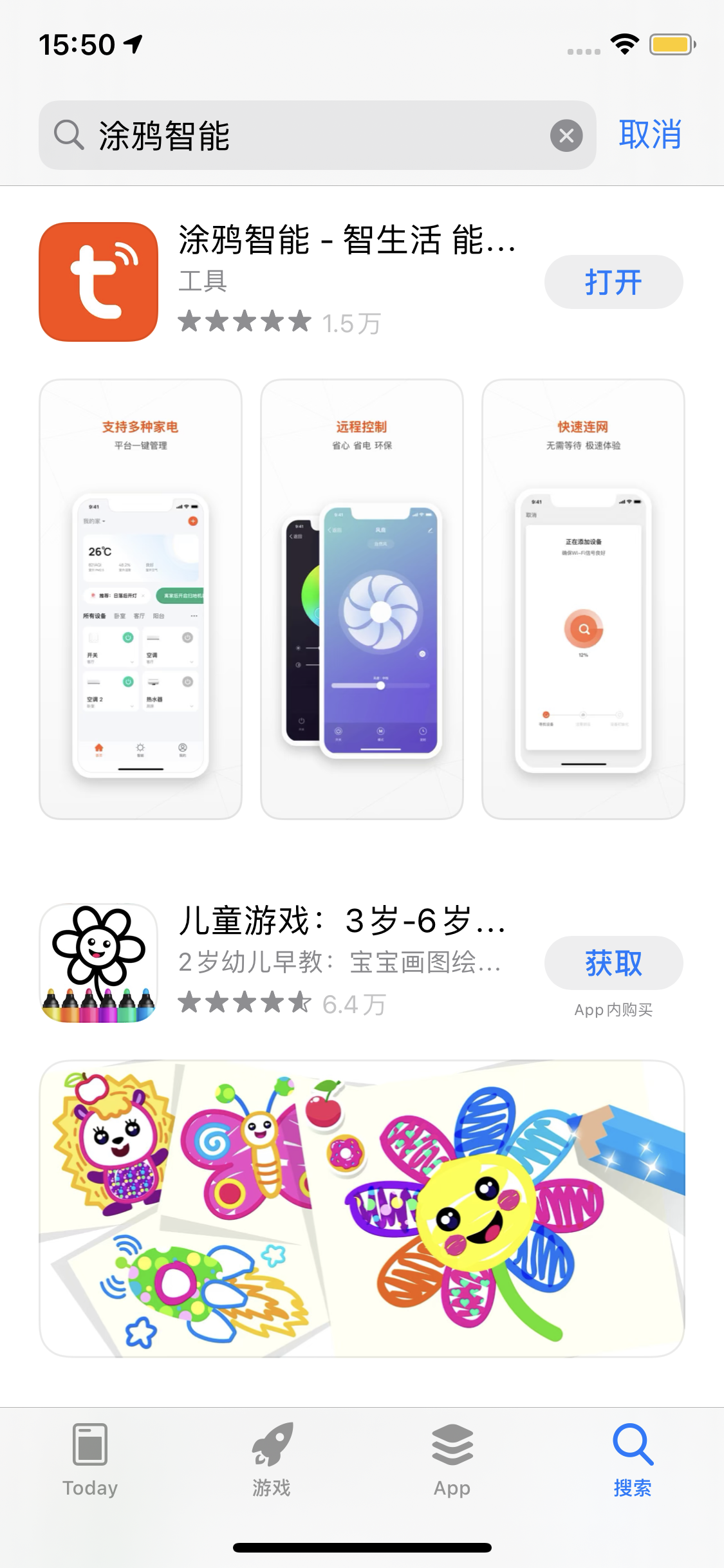

之所以说它是智能,是因为充电器可以使用APP来控制,在应用商店里面下载“涂鸦智能”APP即可。
下载好后将充电器插在插座上面,然后在APP里面搜索添加。
随后就可以进入到控制界面了,在APP里面可以更细化的看到充电器的参数信息,比如各个接口的输出功率,充电时长等信息。
甚至还可以设置自动化,让充电器在特定的时刻做一些特定的事情。

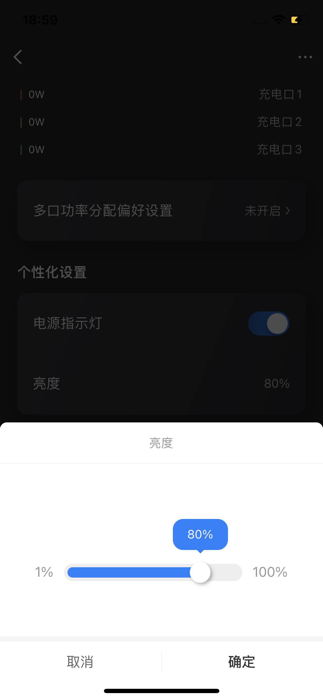

甚至,连充电器自带的通电指示灯亮度都可以自由设置,此前看到有部分读者抱怨充电器的指示灯太亮,现在可以自己调节了。
