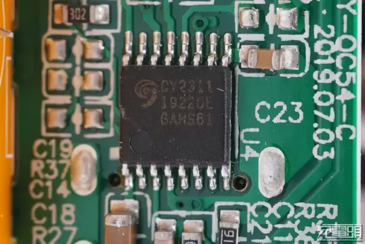

耕源USB PD3.0三合一识别芯片CY2311,TSSOP-16L封装。耕源CY2311符合USB PD Rev 3.0 v1.1,已经通过了USB-IF认证(TID:1061013),内置CC / CV控制器,支持Vout 20mV /步进3.3至20V、电流限制50mA /步至6A、e-Marker电缆检测等,并支持APPLE 2.4A、BC1.2协议识别。
应用案例:
(1)拆解报告:iWALK 30W USB PD快充充电器QC54 (2)拆解报告:爱否开物F1多口USB PD充电器3、DIODES达尔CY2332

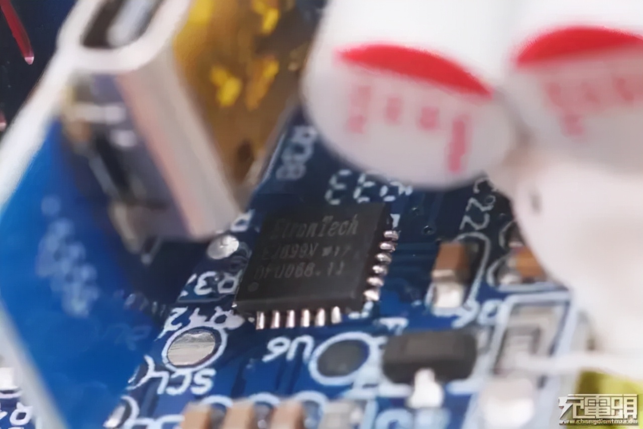

2、eEver钰群科技EJ899V
钰群EJ899通过了Quick Charge 3.0认证,可让手机充电速度提升两倍。EJ899不仅符合国际USB-IF协会最新制定的USB PD 3.0规范,可进行供电端 (Provider) 与受电端 (Consumer) 之间双向导电之电源供应,并满足电源传输之高度弹性,优化电源管理机制。
应用案例:
(1)拆解报告:IDMIX 1A1C 18W PD快充充电器

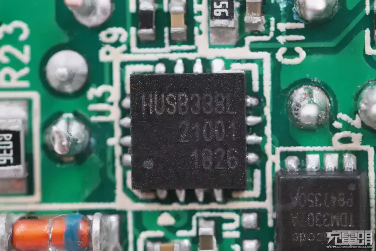

3、Hynetek慧能泰HUSB338L
USB-C接口的输出协议芯片来自Hynetek慧能泰,型号为HUSB338L。这是一颗高性能、高集成度的 USB Type-C Power Delivery(电力传输)控制器,它集成了PD3.0、PD2.0、PPS、HVDCP、BC1.2 等协议。目前HUSB338L已经通过了USB PD2.0 认证(TID 号 1000151,XID 号 0005398)和USB PD3.0认证(TID 号 1000189,XID 号 0005399),具备SOP-14L 和 QFN-16L两种封装形式,适用于电源适配器、车载充电器、移动电源等应用场合。
应用案例:
(1)拆解报告:belkin 30W USB PD快充车载充电器(1A1C) (2)拆解报告:爱否开物18W USB PD快充充电器HKL-USB53 (3)拆解报告:Benks邦克仕18W USB PD充电器PA32 (4)拆解报告:Benks邦克仕18W USB PD充电器 (5)拆解报告:ZYXEI迷你20W快充充电器 (6)能充两台iPhone12,贝尔金36W双C口快充车充拆解 (7)拆解报告:belkin贝尔金1A1C 30W快充充电器4、Hynetek慧能泰HUSB339

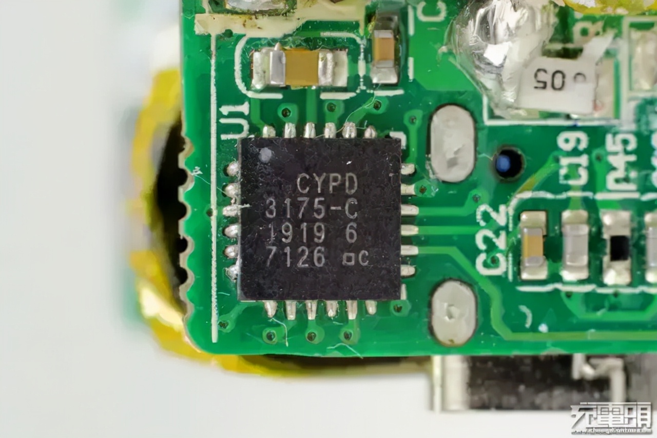

英飞凌CYPD3175属于EZ-PD CCG3系列,是一颗通过了协会USB PD3.0(PPS)认证的芯片。
应用案例:
(1)拆解报告:ANKER安克60W 1A1C氮化镓充电器 (2)拆解报告:ANKER Nano 18W USB PD快充充电器 (3)拆解报告:ANKER安克65W氮化镓4口桌面PD快充充电器 (4)内置氮化镓:ANKER PowerCore Fusion PD超级充拆解 (5)拆解报告:ANKER安克18W USB PD充电器A2019 (6)拆解报告:ZMI紫米65W USB PD快充六位延长线插线板CXP01 (7)拆解报告:ANKER PowerCore III Fusin 5K二合一充电器 (8)拆解报告:紫米33W PD快充氮化镓充电器 (9)拆解报告:小米GaN充电器Type-C 33W (10)拆解报告:Anker安克 Nano 20W PD充电器 (11)拆解报告:ANKER安克1A1C 38W双口快充充电器A2630 (12)为iPhone13设计,苹果原装同芯,升级AI控温系统,Anker安克20W安芯充拆解8、Infineon英飞凌CYPD4225

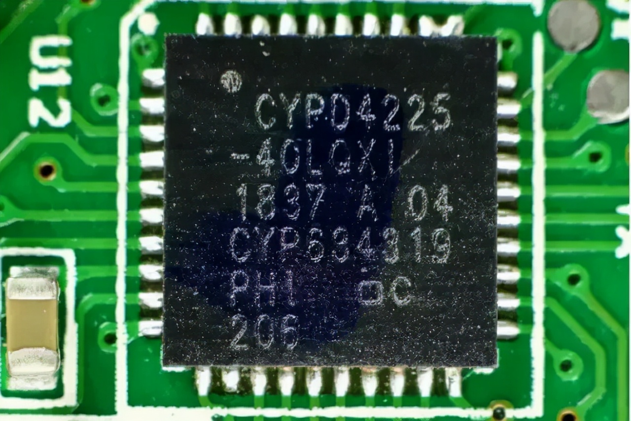

USB PD协议芯片,英飞凌CYPD4225,属于英飞凌CCG4系列,双USB Type-C控制器,支持最新的USB Type-C和PD协议。
应用案例:
(1)拆解报告:ANKER 60W氮化镓双USB-C口充电器(A2029) (2)拆解报告:Anker PowerPort Atom PD 4 100W充电器(A2041)INJOINIC英集芯

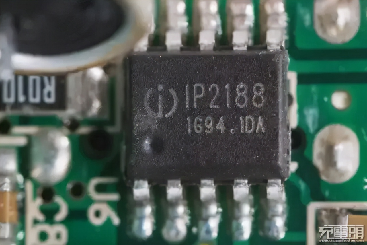

1、INJOINIC英集芯IP2188
USB PD协议芯片,英集芯IP2188。这是一款集成12种、用于 USB 输出端口的快充协议 IC,支持USB端口充电协议。支持 11种快充协议,包括PD2.0、PD3.0、PPS、QC3.0、QC2.0、FCP、SCP、AFC、MTK PE+ 2.0/1.1、Apple 2.4A、BC1.2 以及三星 2.0A。
应用案例:
(1)拆解报告:京东京造18W USB PD充电器 (2)拆解报告:iWALK 18W USB PD快充充电器QC442、INJOINIC英集芯IP2218

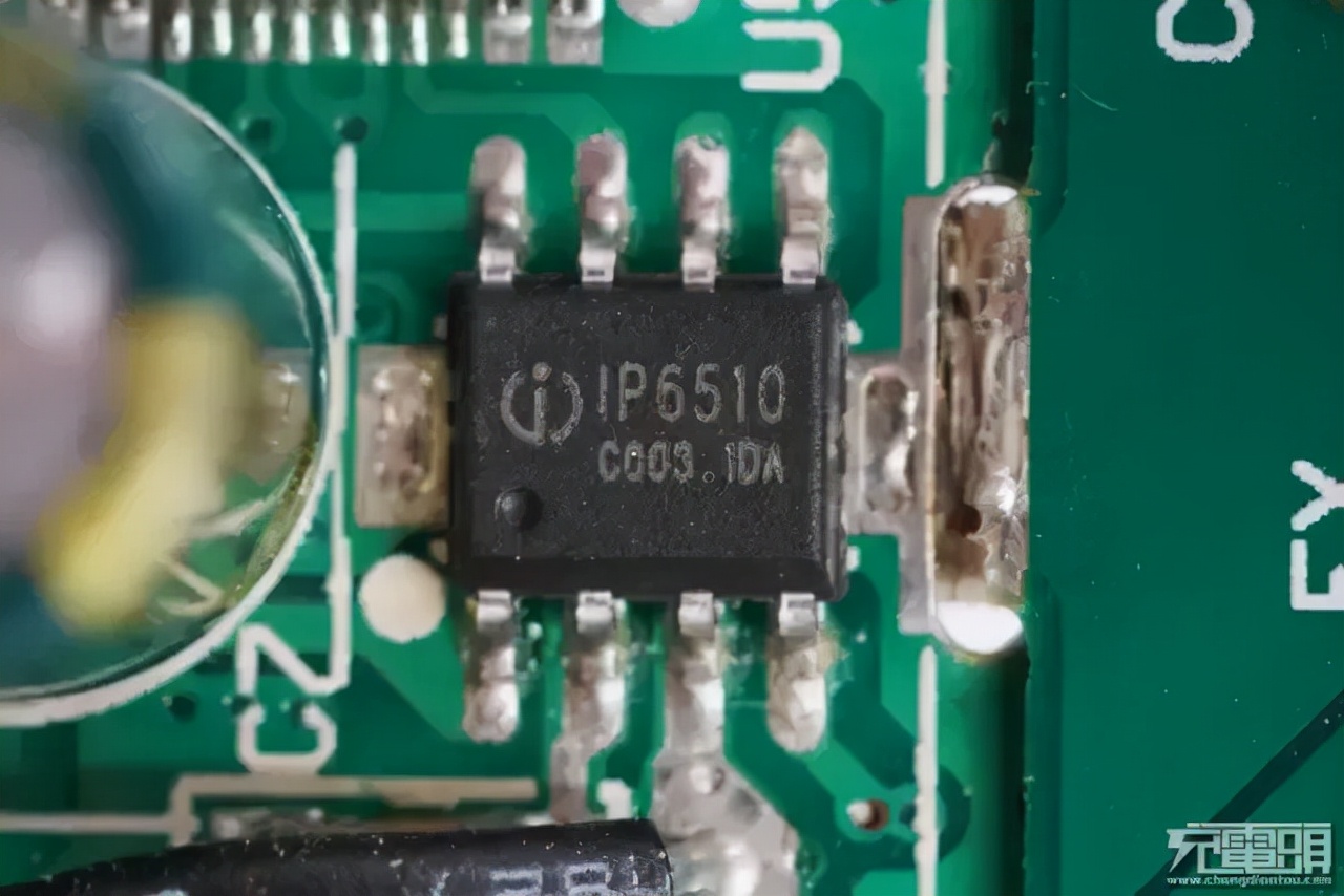

USB PD协议芯片采用英集芯IP6510。这是一款内建同步降压转换器、支持9种输出快充协议、支持Type-C和USB PD协议的车充、多口快充、快充插排的完整解决方案。采用ESOP8封装,可有效减少外围元件。
应用案例:
(1)拆解报告:Benks邦克仕2A1C多功能旅行充电器 (2)拆解报告:X·ONE 35W USB PD三口车载充电器 (3)拆解报告:ACCNIC爱兰T2车载充电器 (4)拆解报告:ENERGEA 30W 1A1C快充车充8、英集芯IP6520

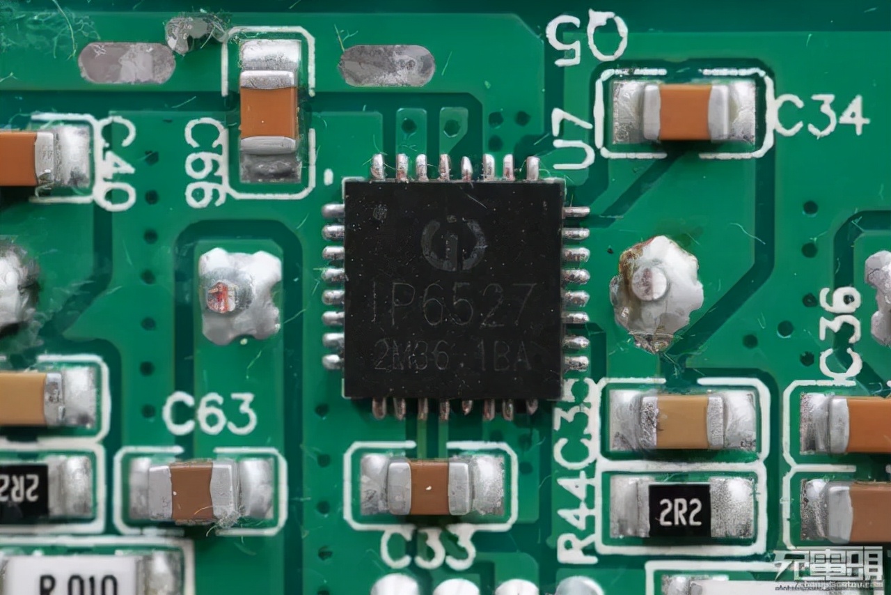

另外USB-A接口的输出均采用英集芯IP6527芯片,集成降压控制和协议识别功能。英集芯IP6527是一款集成同步开关的降压转换器、支持14种输出快充协议、支持Type-C输出和USB PD2.0/PD3.0(PPS)协议的SoC;英集芯IP6527采用内置功率MOS管设计,输入电压范围是8.2V到32V,输出电压范围是3V到20V,最大能提供45W的输出功率,能够根据识别到的快充协议自动调整输出电压和电流。
应用案例:
(1)拆解报告:美富达100W USB PD桌面快充充电器 (2)拆解报告:麦多多47W 1A1C迷你氮化镓充电器9、INJOINIC英集芯IP6538

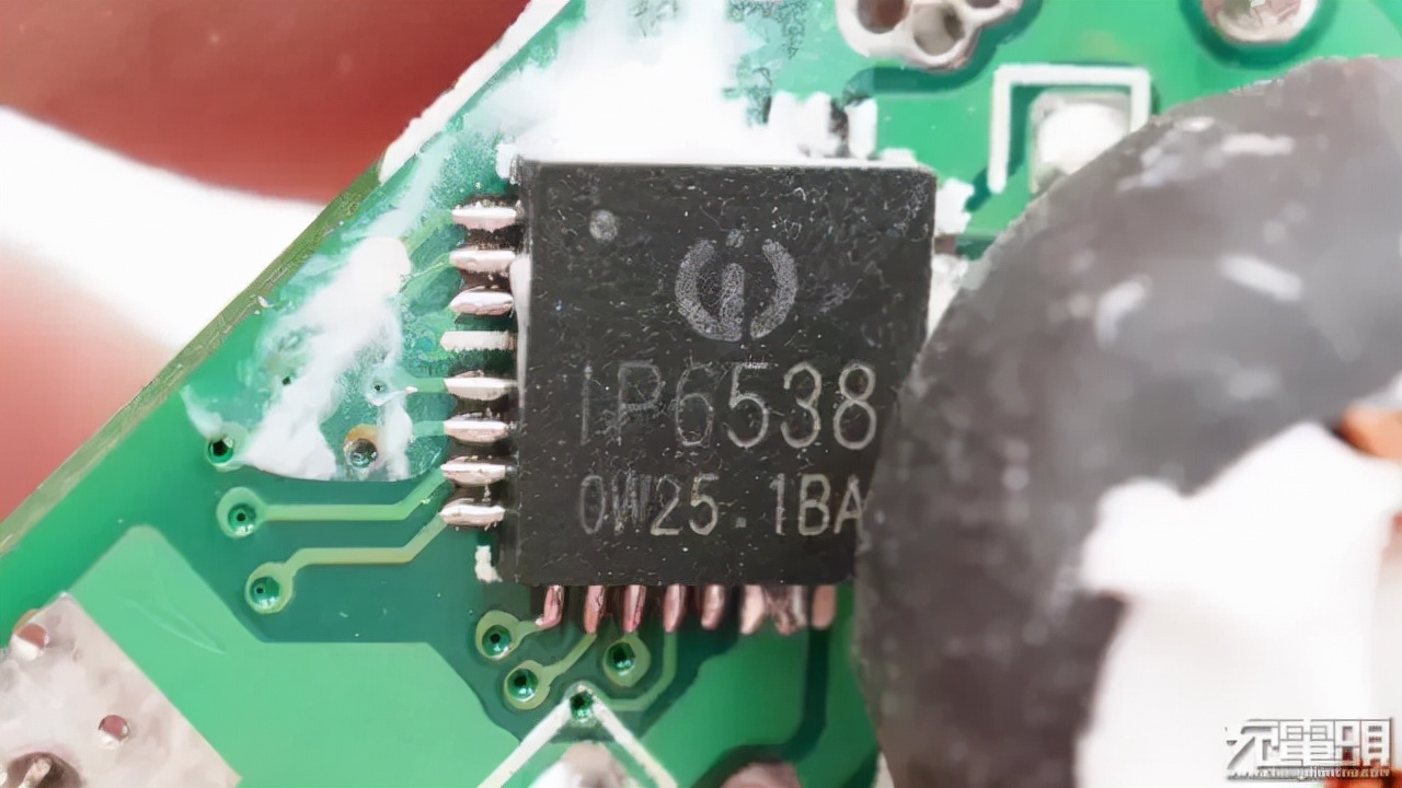

来自英集芯的控制芯片IP6538,这是一款集成同步开关的降压转换器、支持14种输出快充协议、支持Type-C输出和USB PD2.0、PD3.0(PPS)协议的双口输出SOC IC,为车载充电器、快充适配器、智能排插提供完整的解决方案。
英集芯IP6538支持双USB Type-C,USB Type-C和USB A,或者双USB A输出,集成双口自动插拔检测功能,单独使用任意一口都可支持快充输出, 当双口同时使用时,双口都输出5V,总功率 5V/4.8A。
应用案例:
(1)拆解报告:WIZ 96W USB PD快充超级充电站WIZ-PQ9901 (2)拆解报告:羽博300W便携式储能电源 (3)拆解报告:JOYROOM机乐堂1A1C 20W快充迷你车充 (4)拆解报告:机乐堂72W 3A2C多口车充iSmartare智融

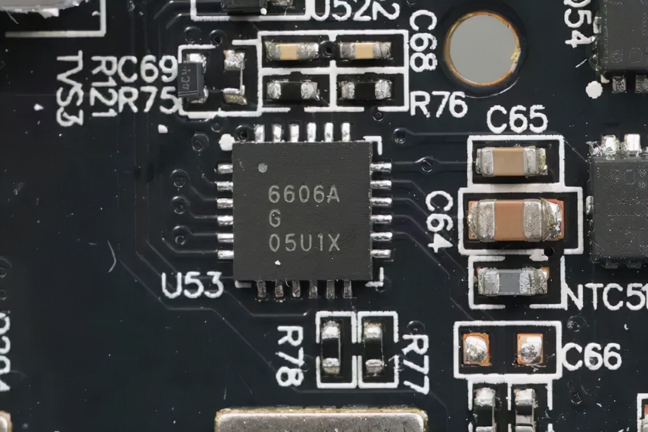

1、JADARD天德钰FP6606A
天德钰FP6606A支持A+C双口输出,当双口同时插入时,输出降低为5V。这是一颗高性能的USB PD3.0协议芯片,目前有TQFN-24和TQFN-16两种封装方式,除了支持USB PD3.0快充之外,天德钰FP6606可以支持QC4+、QC3.0、QC2.0、AFC、FCP、SCP以及APPLE 2.4A等主流的充电协议,兼容性很强。

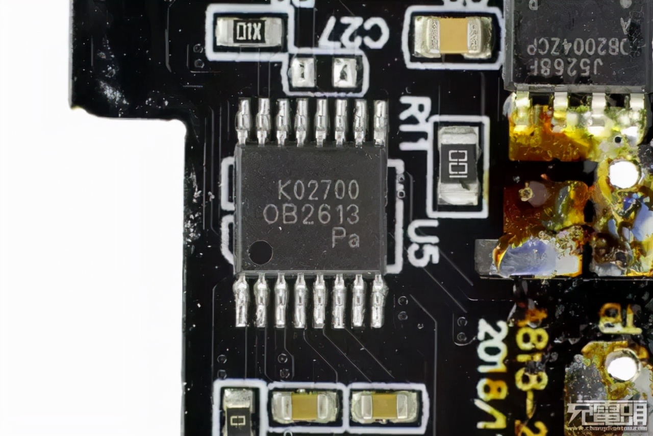

USB PD协议IC同样来自昂宝,型号为OB2613。OB2613是昂宝电子开发的一款高精度高集成度的USB PD控制器, 已于2018年11月获得USB-IF的PD3.0+PPS认证,并于2018年12月通过高通QC4+的测试认证。
昂宝OB2613符合USB PD3.0 V1.1规范,支持PPS模式,支持QC4/4+、BC 1.2协议、MTK PE+ 、华为FCP协议、APPLE 快充识别、三星快充识别等。通过预留的GPIO设置可支持A+C口双口快充设计,极具成本优势。
应用案例:
(1)拆解报告:公牛18W USB PD快充充电器 (2)拆解报告:Lenovo联想YOGA 65W USB PD快充充电器 (3)拆解报告:JDB劲电宝 45W 1C4A USB PD快充充电器 (4)拆解报告:HELPERSLAB 65W USB PD快充充电器 (5)拆解报告:网易智造18W USB PD快充充电器 (6)拆解报告:Benks邦克仕30W USB PD充电器PA33 (7)19元值不值?JDB劲电宝18W USB PD充电器拆解 (8)拆解报告:坤兴45W QC4+充电器 (9)拆解报告:飞利浦45W 3A1C多功能转换插头 (10)拆解报告:航嘉迷你20W PD快充充电器 (11)拆解报告:亿色迷你20W PD快充充电器 (12)拆解报告:康鑫盛20W迷你PD快充充电器 (13)拆解报告:劲电宝20W USB PD快充充电器 (14)拆解报告:征拓20W迷你PD快充充电器 (15)拆解报告:绿联20W USB PD快充充电器 (16)拆解报告:万旅3A1C 45W PD旅行转换插座 (17)拆解报告:罗马仕65W USB PD氮化镓充电器 (18)拆解报告:联想小新100W双USB-C口氮化镓快充充电器 (19)拆解报告:移速20W小精灵快充 (20)拆解报告:绿联小金刚20W PD快充充电器 (21)拆解报告:HELPERS LAB 65W氮化镓充电器RICHTEK立锜科技

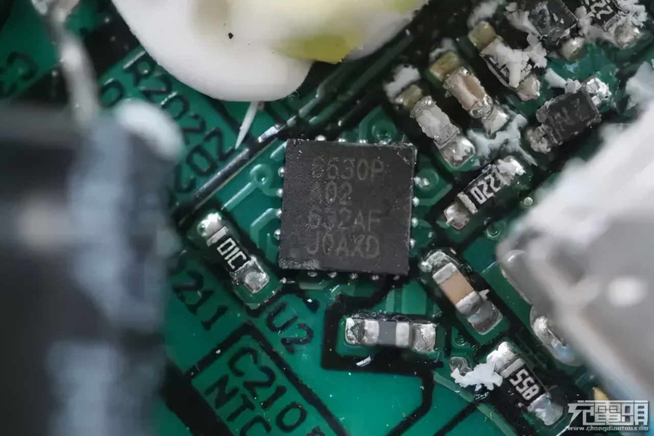

Weltrend伟诠WT6630P支持USB PD 2.0快充协议,内置5V、12V、15V、20V的VBUS,可设置为30W,45瓦,60W三种输出模式。该芯片支持节电模式、过压保护(OVP)、低压侧输出电流分流监控器;可适用于4V~30V的工作电压范围;采用14针SOP和16针OFN两种封装方式。这颗芯片应用广泛,被联想、惠普等品牌的USB-C充电器采用。

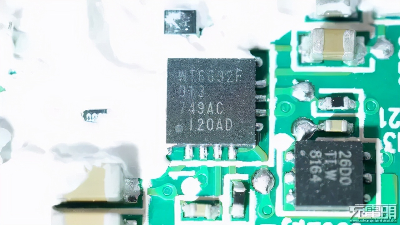

Weltrend伟诠WT6632F已经通过了USB PD3.0认证。作为一款高度集成的USB PD控制器,它支持USB PD3.0 规范,支持宽操作电压范围从3V到30V,为USB类型的面向下游的端口 (源) 充电应用程序 (如旅行适配器、充电器和电源库) 设计。
应用案例:
(1)拆解报告:ANKER单口30W USB PD充电器 (2)ASUS华硕18W USB PD3.0充电器拆解 (3)安科讯myACT PD快充电源适配器拆解,型号APS-PD025W10-G (4)支持QC+PD:Blitzwolf闪电狼30W USB PD电源适配器拆解 (5)倍思BS-UKQC02 USB PD充电器拆解 (6)llano绿巨能29W单口USB PD充电器拆解 (7)llano绿巨能45W单口USB PD充电器拆解 (8)世界500强出品:联想45W USB PD电源适配器拆解 (9)苹果官方合作品牌:Native Union无线充电支架深度拆解 (10)支持PD和QC 小米45W USB-C 电源CDQ02ZM测评 (11)线体分离:小米65W USB-C电源适配器拆解 (12)XinSPower新斯宝三口USB PD充电器P301拆解 (13)UGREEN绿联USB PD充电器CD127拆解 (14)拆解报告:DELL戴尔笔记本130W USB PD快充充电器 (15)拆解报告:Razer雷蛇65W USB PD快充充电器 (16)拆解报告:L-CUBIC酷比客30W USB PD充电器 (17)拆解报告:Lenovo联想65W USB PD快充充电器ADLX65YCC3A (18)拆解报告:AcBel 65W PD快充充电器3、Weltrend伟诠WT6633P

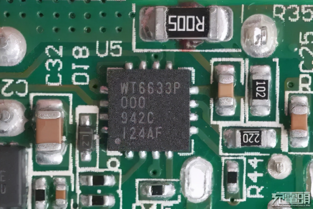

输出协议IC采用Weltrend伟诠的WT6633P,这是一款USB PD控制芯片,是少数几个获得高通QC4和QC4+测试认证的PD控制器,内建USB-PD物理层,Type-C线缆检测,内置稳压器,电压电流监控功能,负载开关控制。
应用案例:
(1)拆解报告:小米10 Pro原装65W快充充电器 (2)拆解报告:ifory安福瑞63W USB PD双口快充充电器191101L (3) 拆解报告:联想27W USB PD快充充电器 (4)联想65W USB-C电源适配器拆解(LS-65WTCQCPD) (5)拆解报告:MOTO摩托27W QC4+充电器 (6)拆解报告:小米9 Pro原装45W快充充电器 (7)拆解报告:小米11 Pro/Ultra标配67W快充充电器 (8)拆解报告:联想笔记本65W PD快充充电器 (9)拆解报告:小米11原装55W氮化镓充电器 (10)李诞代言65W氮化镓快充拆解 (11)首款手机品牌120W快充深度拆解 (12)拆解报告:立讯精密65W 1A1C氮化镓快充充电器 (13)拆解报告:Redmi K40游戏增强版原装67W快充充电器 (14)内置4颗氮化镓,采用高效LLC电路架构,联想YOGA 130W双USB- C口快充深度拆解4、Weltrend伟诠WT6635P

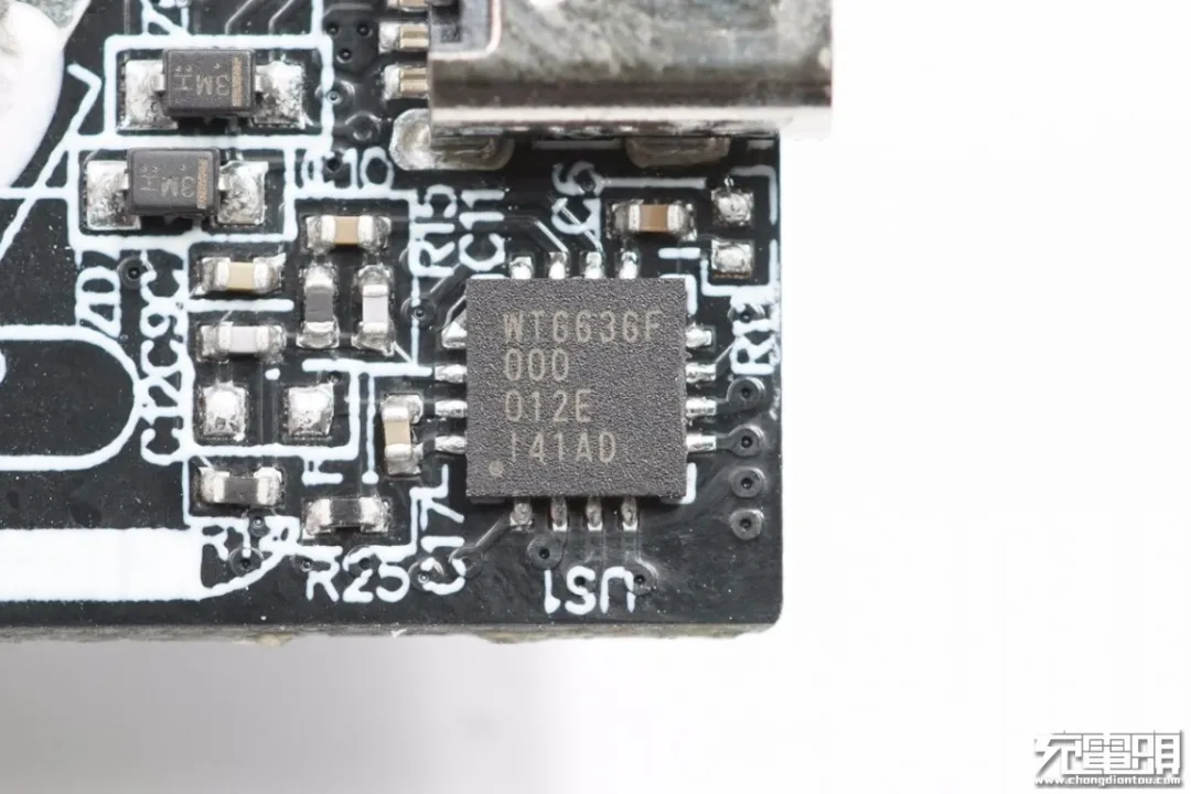

(1)拆解报告:JIWU苏宁极物18W USB PD快充充电器 (2)拆解报告:HELPERS LAB 33W快充充电器 (3)挑战45W功率密度极限,奥海迷你氮化快充拆解! (4)拆解报告:龙冰65W USB PD氮化镓快充充电器5、Weltrend伟诠WT6636F
USB PD协议芯片采用伟诠的WT6636F。充电头网了解到,伟诠WT6636F是一颗通过USB-IF协会USB PD3.0(PPS)认证的协议芯片(TID号:1080018)。支持USB PD3.0和PPS,内置可编程的恒压恒流控制,集成低侧电流采样放大器,支持线损补偿,支持多重保护功能,包括数据线的过压保护,内部集成10bit ADC用于电压和电流检测,内置8051内核单片机,内置放电MOS管。
