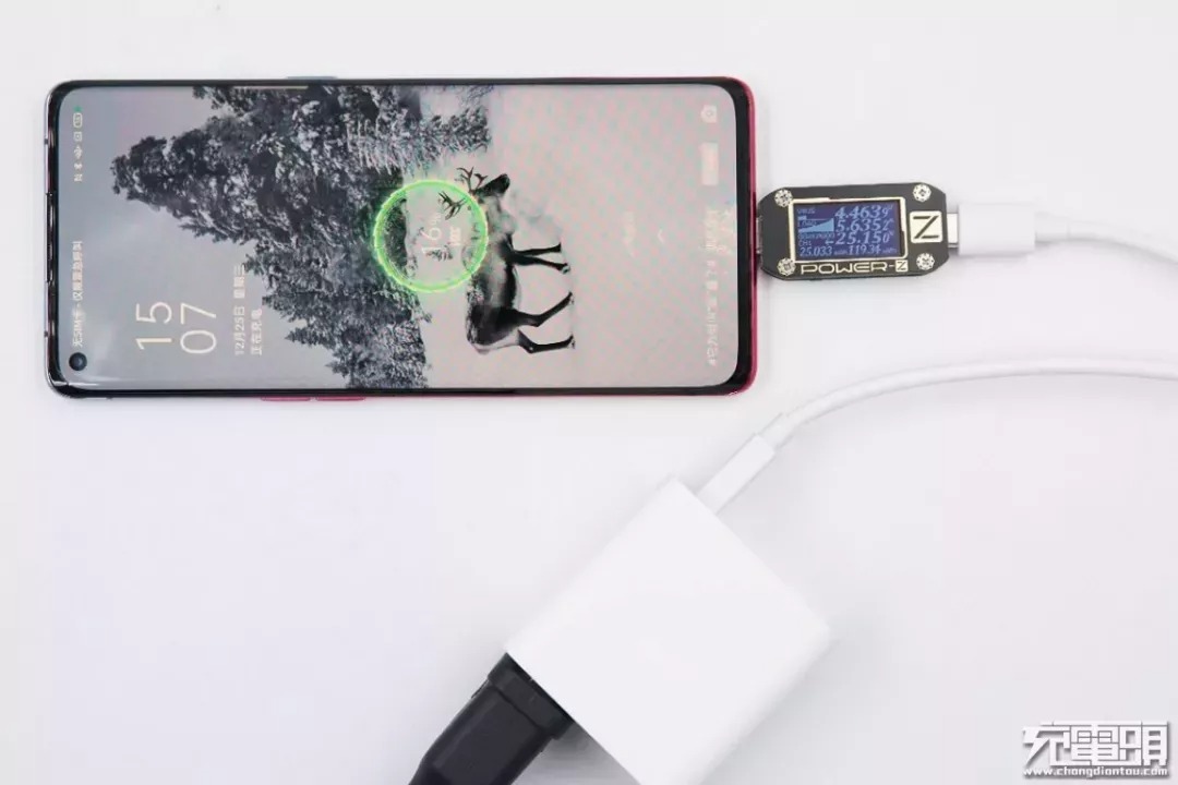

OPPO Reno3 Pro 5G采用VOOC4.0充电器进行快充,充电电流达5.63A。
