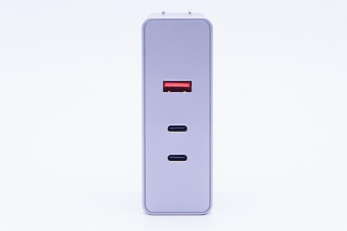

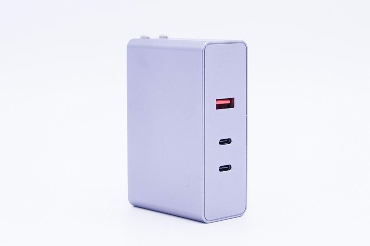

与市面上常见的非黑即白充电器不同,坤兴120W氮化镓充电器壳体为醒目的银色涂装,输出接口是常见的竖立排列,接口间距足够大,数据线插拔方便。拥有120W超大输出功率底气,不管是为100W大功率产品充电,还是同时对多款设备充电,它都有足够的余量让用户得心应手。
接口配置方面,坤兴120W氮化镓充电器共有三个输出口,其中两个USB-C口提供USB PD快充输出,支持功率盲插功能,单独插入时支持100W单口最大输出性能,满足大功率笔记本、大功率移动电源的快充需求。USB-A采用橘色大电流母座,支持多协议快充输出,最大输出功率30W。
此外输入端配备的是可折叠国标插脚,携带方便且不会刮伤包里其它设备。
