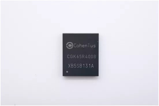

CGK65R400B
聚能创芯CGK65R400B是一款耐压650V,导阻350mΩ的增强型氮化镓开关管,支持超快开关,具有低栅极电荷和输出电荷,支持开尔文源极,符合JEDEC的标准级应用认证。
聚能创芯CGK65R400B采用PQFN5*6封装,适用于高压AC/DC转换,可应用在30W功率段反激主功率开关管,120W LLC主功率开关管。

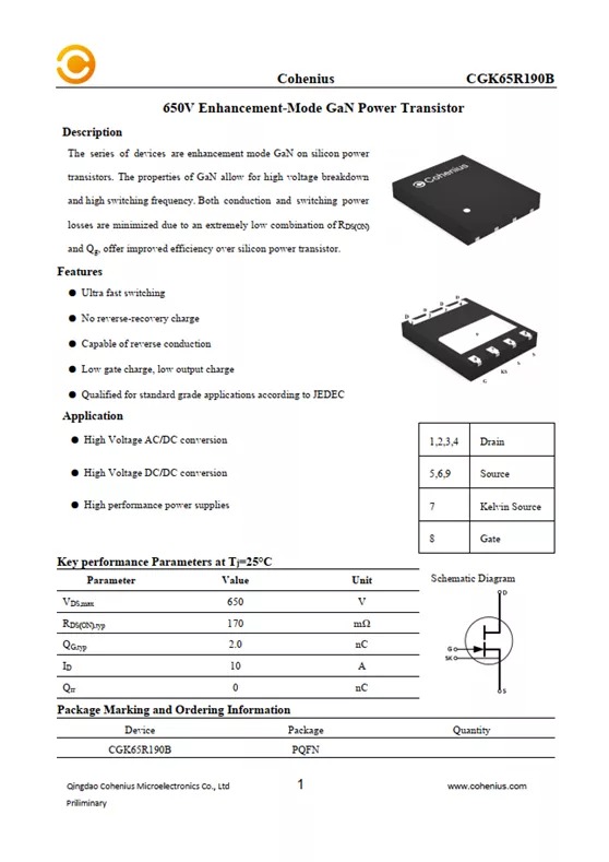

CGK65R190B
聚能创芯CGK65R190B是一款耐压650V,导阻170mΩ的增强型氮化镓开关管,支持超快开关,具有低栅极电荷和输出电荷,支持开尔文源极,符合JEDEC的标准级应用认证。
聚能创芯CGK65R190B采用PQFN5*6封装,适用于高压AC/DC转换,可应用在65W功率段反激主功率开关管,140W LLC主功率开关管。

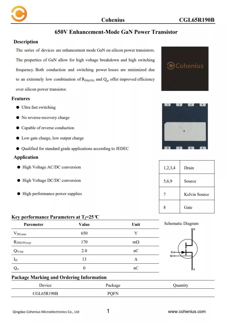

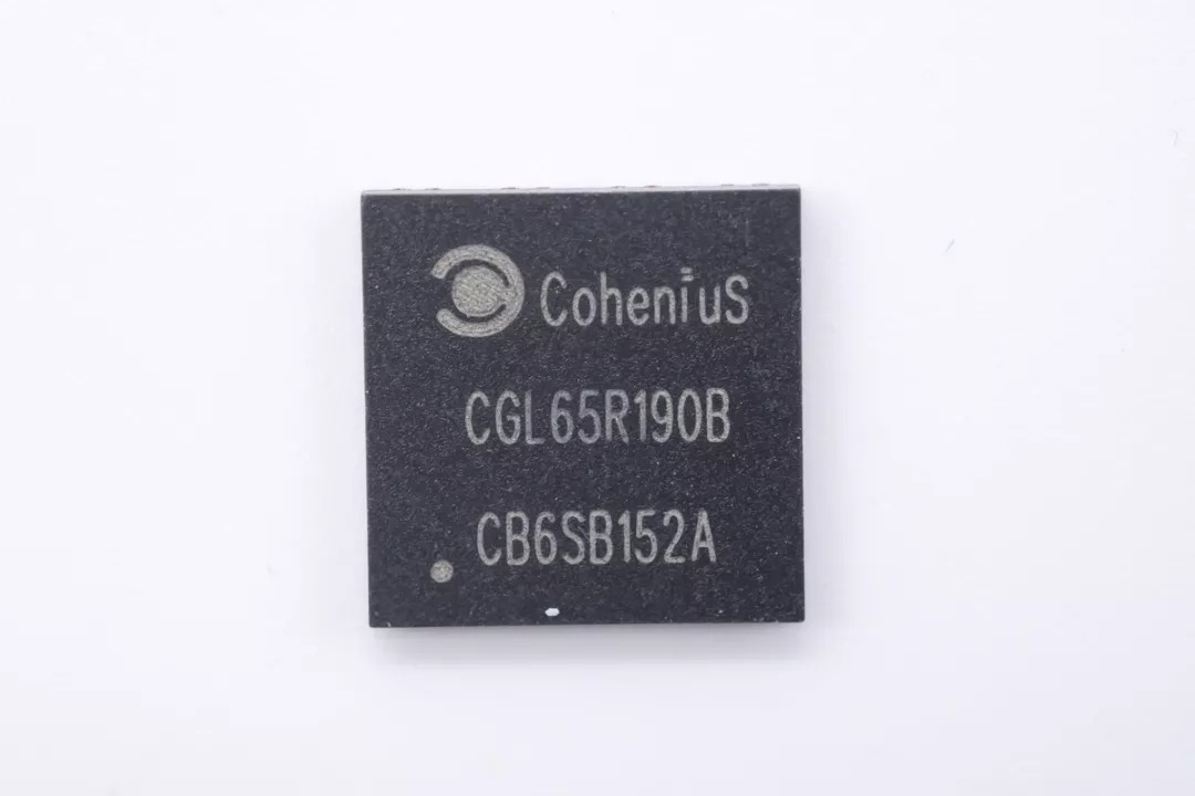

CGL65R190B
聚能创芯CGL65R190B是一款耐压650V,导阻170mΩ的增强型氮化镓开关管,支持超快开关,具有低栅极电荷和输出电荷,支持开尔文源极,符合JEDEC的标准级应用认证。
聚能创芯CGL65R190B采用PQFN8*8封装,可应用在65-100W功率段反激主功率开关管,100W功率段 PFC主功率开关管,200W功率段 LLC主功率开关管。

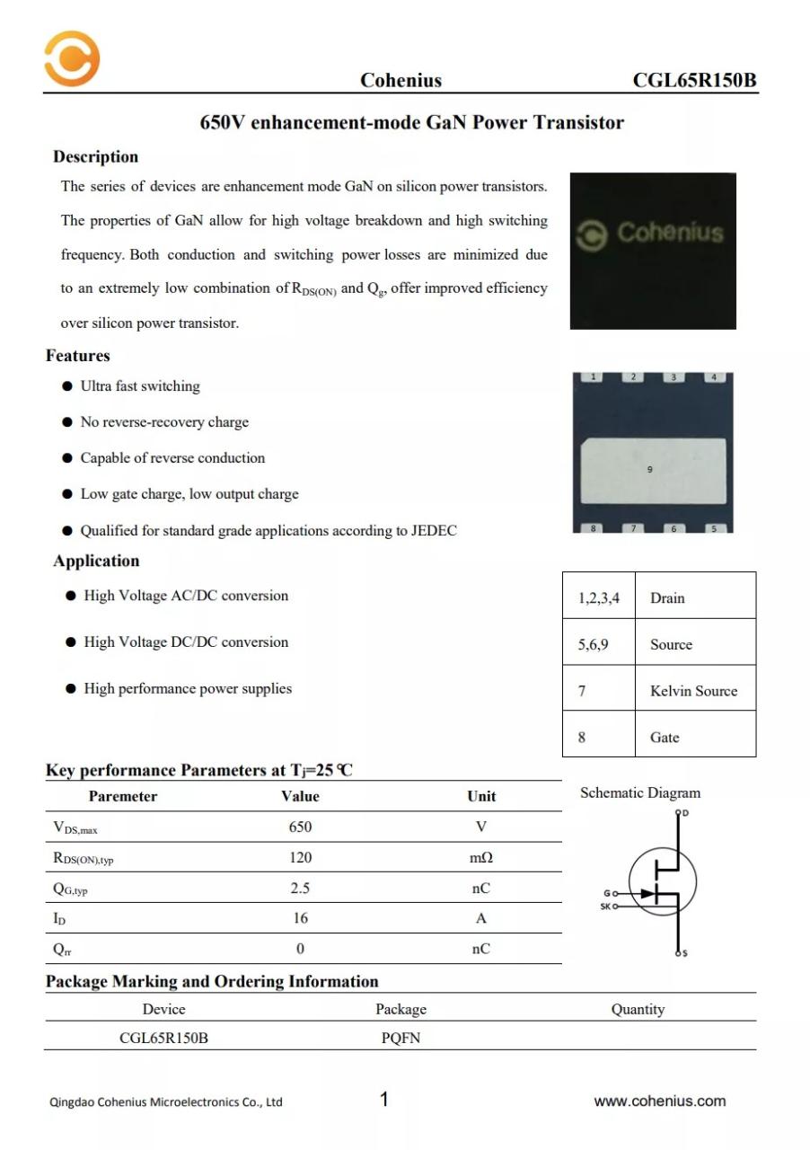

CGL65R150B
聚能创芯CGL65R150B是一款耐压650V,导阻120mΩ的增强型氮化镓开关管,支持超快开关,具有低栅极电荷和输出电荷,支持开尔文源极,符合JEDEC的标准级应用认证。
聚能创芯CGL65R150B采用PQFN8*8封装,适用于高压AC/DC转换,可用在140W功率段PFC主功率开关管,240W功率段 LLC主功率开关管。

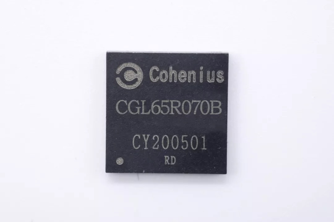

CGL65R070B
聚能创芯CGL65R070B是一款耐压650V,导阻55mΩ的增强型氮化镓开关管,支持超快开关,具有低栅极电荷和输出电荷,支持开尔文源极,符合JEDEC的标准级应用认证。
聚能创芯CGL65R070B采用PQFN8*8封装,可应用在240W功率段PFC主功率开关管。
