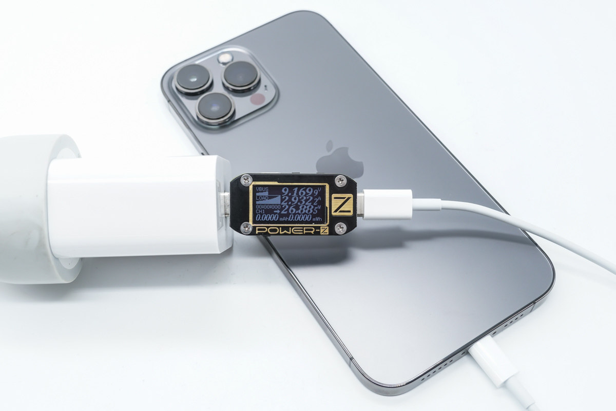

充电兼容性测试
为 iPhone 13 Pro Max 充电,功率约为 9.16V 2.93A 26.88W。

将兼容性数据整理如表,整体兼容性不错。
