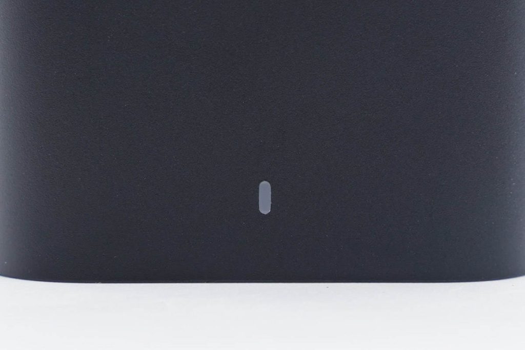

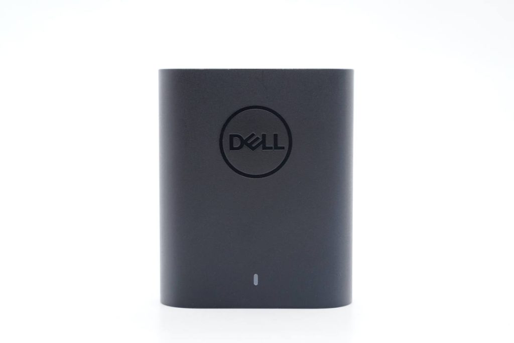

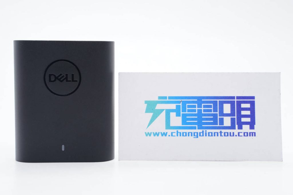

DELL 60W PD电源适配器外观延续了同系列产品的磨砂黑色外壳,下方有一颗电源指示灯。

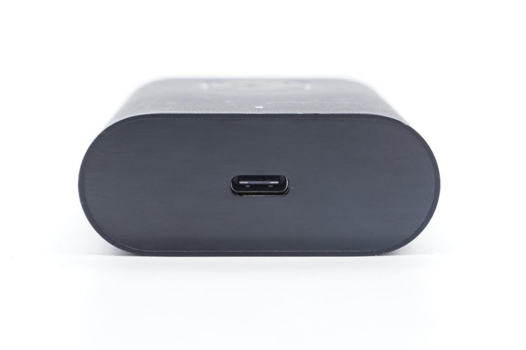

单 USB-C 接口输出设计。
指示的小白点,过度平整。

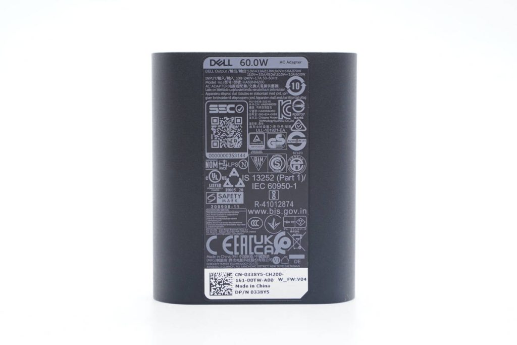

背面的密密麻麻的安规认证标志,血统不凡。这款适配器的型号为 HA60NM200,输入电流为 100-240V 50/60Hz,输出支持:5V3A 9V3A 15V3A 20V3A。

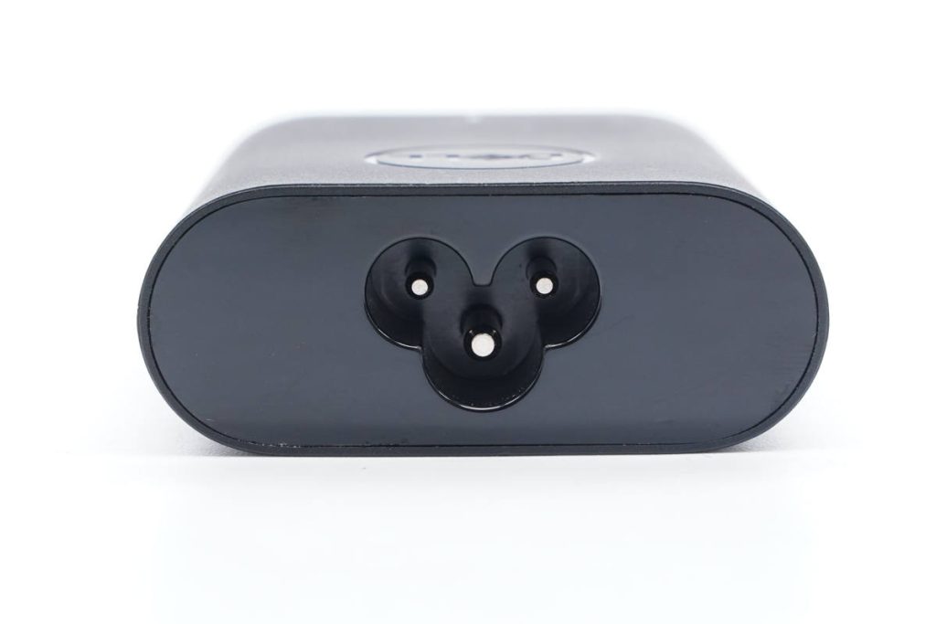

梅花电源线接口,有接地端这点要好评。
USB-C 输出接口细节。

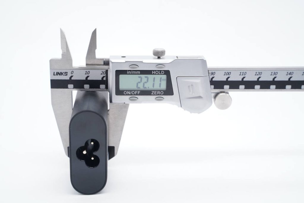

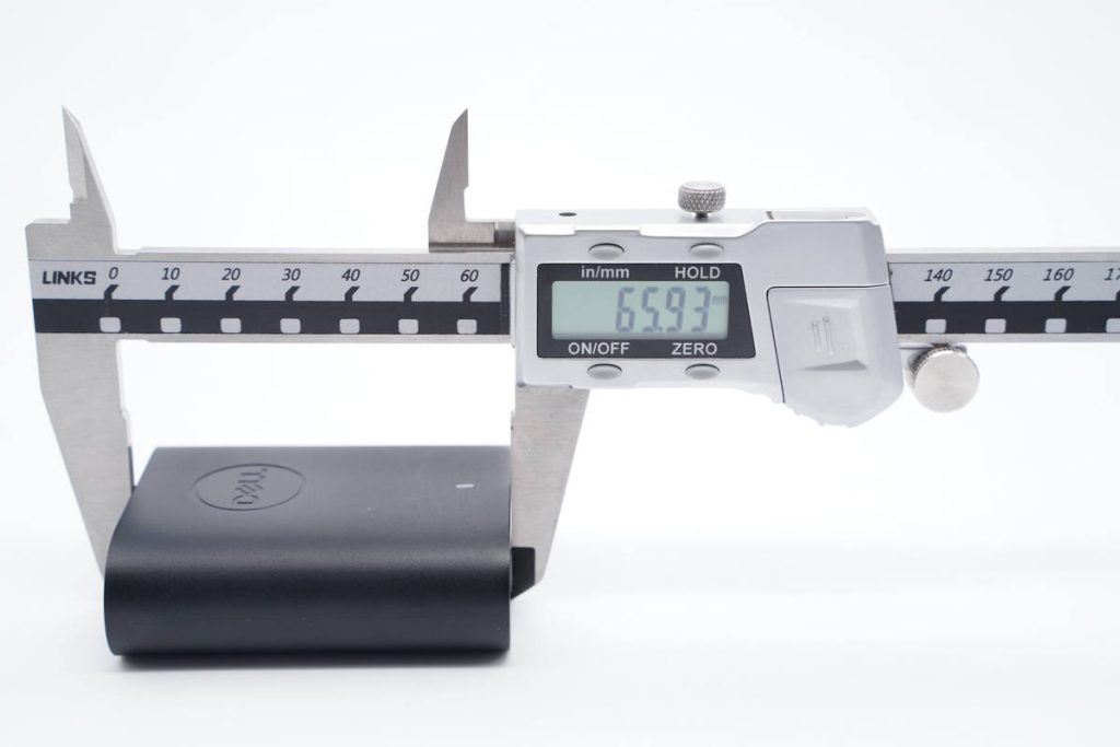

DELL 60W PD电源适配器的长度约为65.93mm。
宽度约为55.04mm。
厚度约为22.11mm,适配器的尺寸 65.93×55.04×22.11,体积为80.23cm³,按照6
W功率计算,功率密度约为0.75W/cm³,表现在同系列充电器里算是惊为天人了。

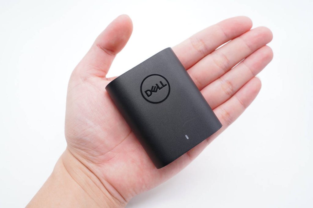

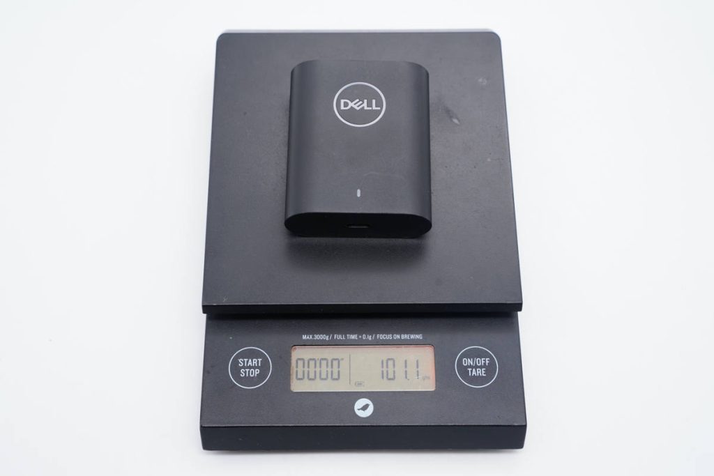

重量约为101.3g。
握在手心里,这次终于趁手了许多。

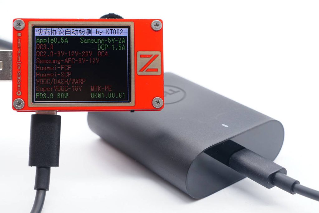

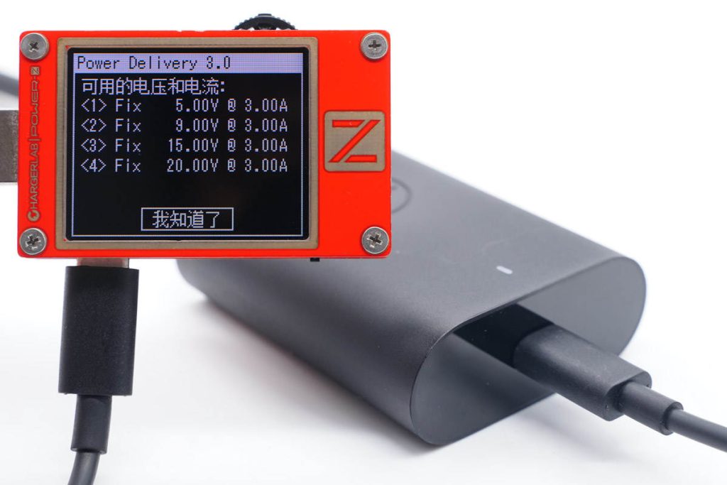

协议方面,使用ChargerLAB的POWER-Z KT002读取充电器的快充协议,实测支持PD充电协议,毕竟是笔记本的适配器,
PDO报文方面,支持 5V3A、9V3A、15V3A和20V3A 四组固定电压。

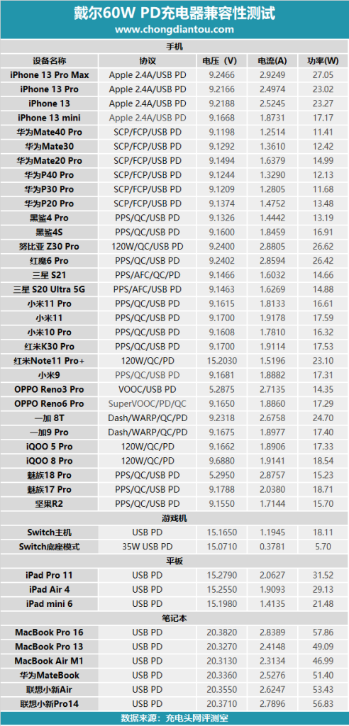

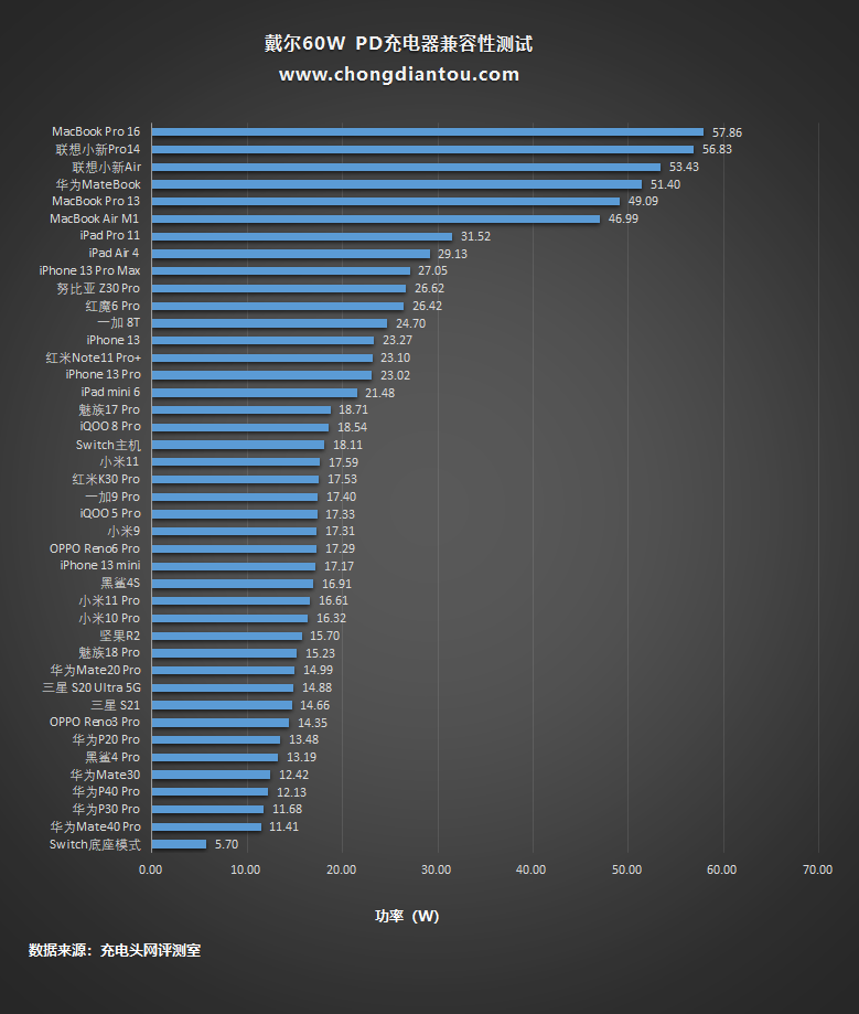

充电兼容性测试
为 iPhone 13 Pro Max 充电,功率约为 9.24V 2.92A 27.04W。

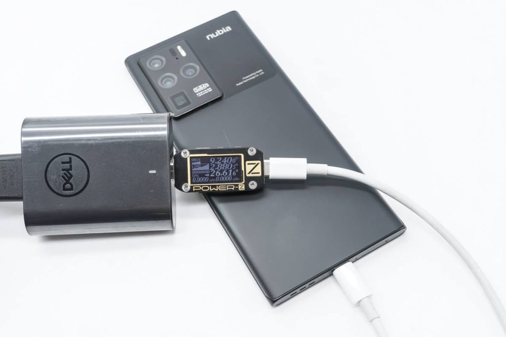

为努比亚Z30 Pro 充电,功率约为 9.24V 2.88W 26.61W。

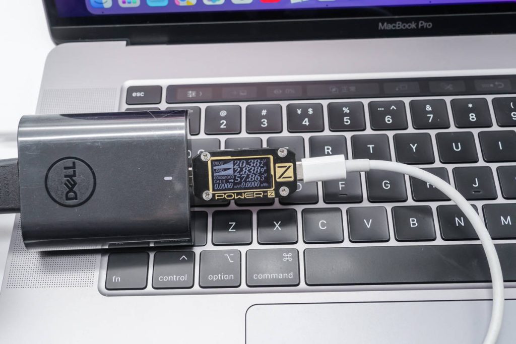

为 MacBook Pro 16 充电,功率约为 20.38V 2.83A 57.86W。

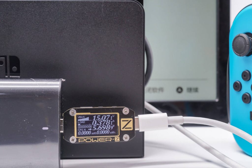

为 Switch TV底座供电,成功触发TV模式,功率约为5.69W。

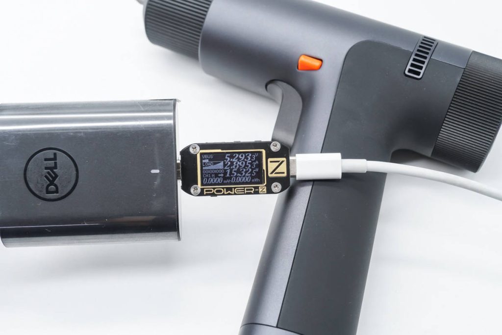

为米家手钻充电,功率约为 5.29V 2.89A 15.32W。

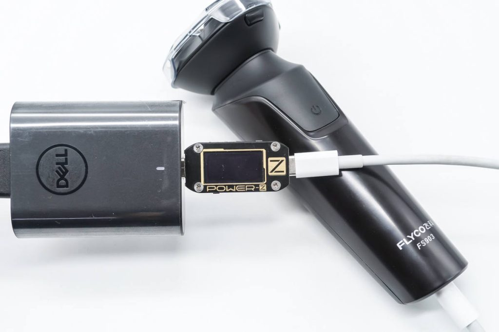

为飞科剃须刀充电,无法识别设备,经测试是因为剃须刀不支持PD快充输入。
将数据整理入表,充电器兼容性相当不错。
将充电功率从高到低排序,制成柱状图方便大家直观的比较不同设备间充电功率的差别。

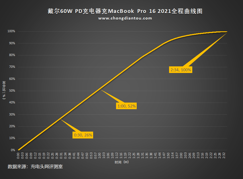

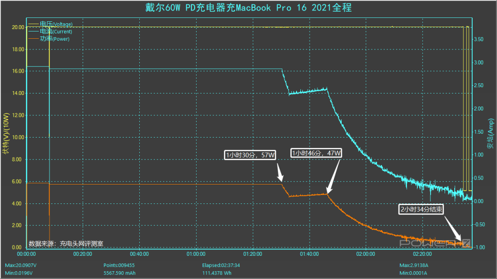

充电全程测试能清楚的看到充电过程中参数的变化,这次采用的机型为 MacBook Pro 16 2021,来看看充电全程的数据变化。
充电全程电压维持在20V左右,充电前1小时30分,功率在57W左右,随后功率降低至47W,持续到1小时46分,随后进入涓流充电模式,全程耗时2小时34分。
将充电数据整理为曲线图,充电器半小时为笔记本充电26%,一小时充电52%,全程耗时2小时34分。

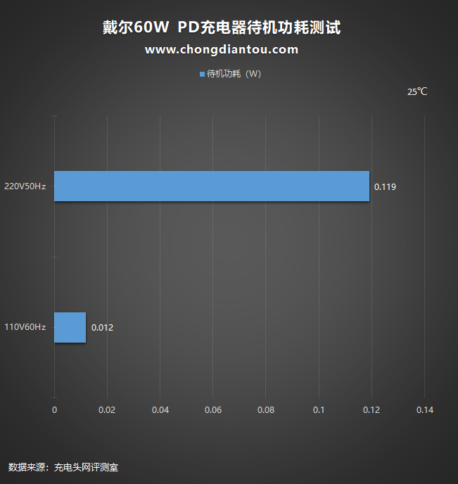

待机功耗测试
充电器如果经常插在插座上不使用也是会耗电的,只不过非常小而已。很多读者都想知道充电器如果一直插在插座上是否浪费电,待机功耗测试环节就是为了解答这个问题。
经过功率计测试,充电器在220V 50Hz的空载功耗为0.119W,换算下来一年损耗的电能约为1.042KW·h,若市价电为0.6元/KW·h,则充电器一年的电费约为0.62元左右。
110V 60Hz时的空载功耗为0.012W,换算下来,一年损耗的电能约为0.105KW·h,若市价为0.6元/KW·h,则充电器一年的电费约为0.06元左右。

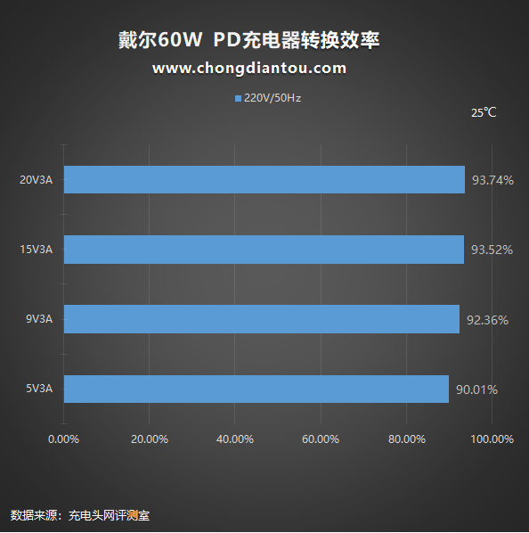

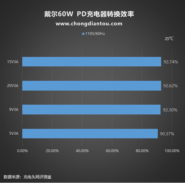

充电器本质上是一种转换设备,过程中会有损耗,以热量的形式散发出来。我们平时看充电器上面的参数输出100W或者65W是充电器可以为设备提供的最大输出功率,但充电器从插座上汲取的功率往往要更大一些,下面是充电器在220V 50Hz和110V 60Hz交流输入的情况下分别进行了转换效率测试,测试结果如下:
220V 50Hz下,将充电器在各个电压档位的输出功率拉满进行测试:四个档位测得插线板AC端输入功率和USB端输出功率,通过计算,可得充电器的转换效率从90.01%到93.74%不等。
110V 60Hz下,充电器的转换效率从90.37%到92.74%不等。

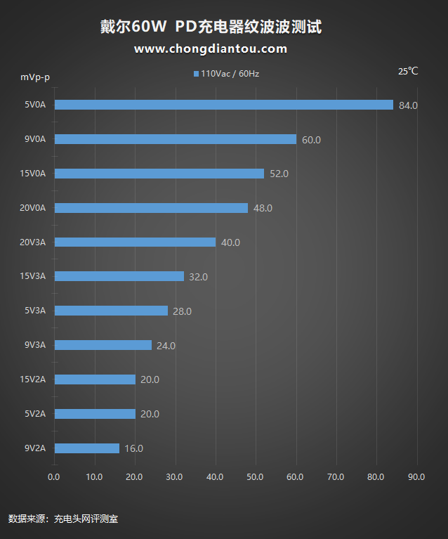

纹波测试

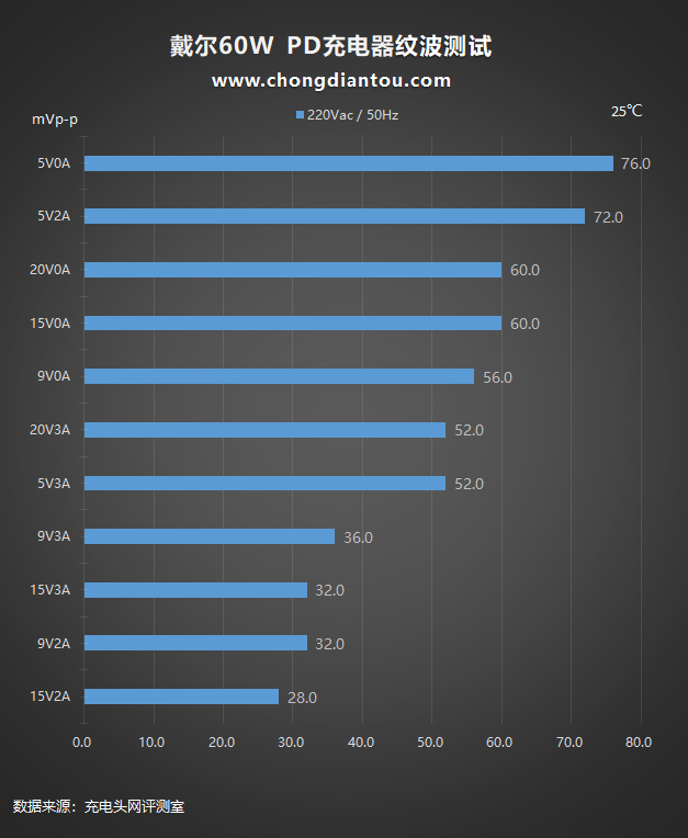

这是使用充电器在220V 50Hz交流输入下的纹波测试,纹波测试分为空载(柱状图中Y轴电流为0A)和重载(柱状图中Y轴电流为非0A)两种,最高为76mVp-p充电器处于5V0A空载;最低为28mVp-p充电器处于15V2A输出。
110V 60Hz下最高为中84mVp-p,充电器处于5V0A空载;最低为16mVp-p充电器处于9V2A输出。
纹波测试小结
国家标准中充电器纹波要求是不高于200mVp-p,DELL 60W PD电源适配器在110V 60Hz、220V 50Hz输入电压下,所有输出功率纹波峰峰值均低于200mVp-p这个标准,表现不错。

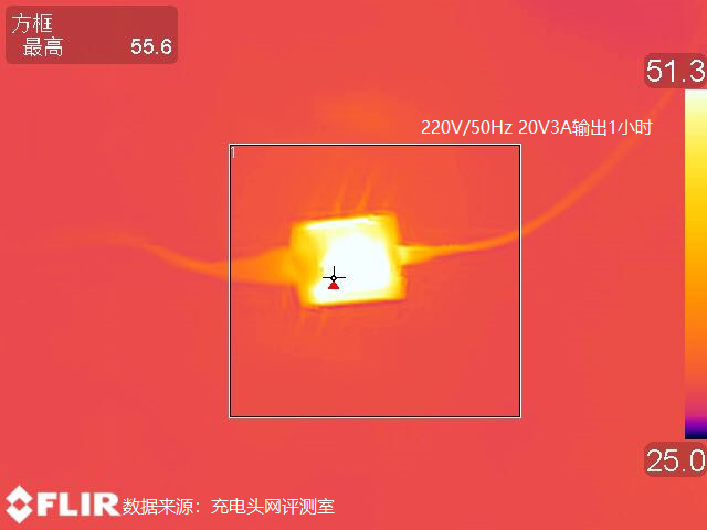

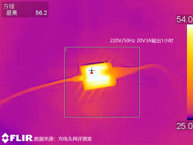

温度测试

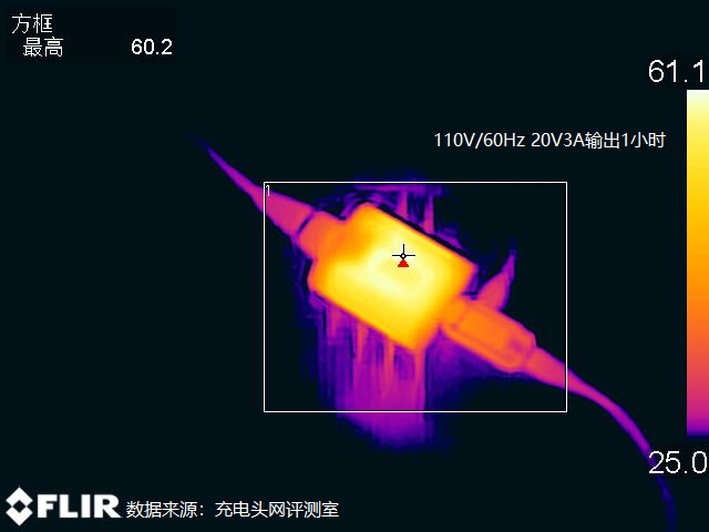

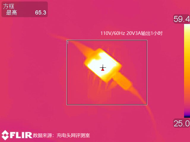

前面提到充电器工作时会涉及到效率转换的问题,其中的损耗电量绝大多数以热量散发,所以充电器长时间工作的发热情况也是测试的重要一环。将充电器以60W功率持续输出一小时,采集充电器表面温度,实验全程将充电器置于25°C恒温箱当中。
一小时后充电器正面最高温度55.6°C。
充电器背面最高温度为56.2°C。
再看看 110V60Hz 的市电环境下,充电器的温度表现。
一小时后充电器正面最高温度65.3°C。
充电器背面最高温度为60.2°C。
