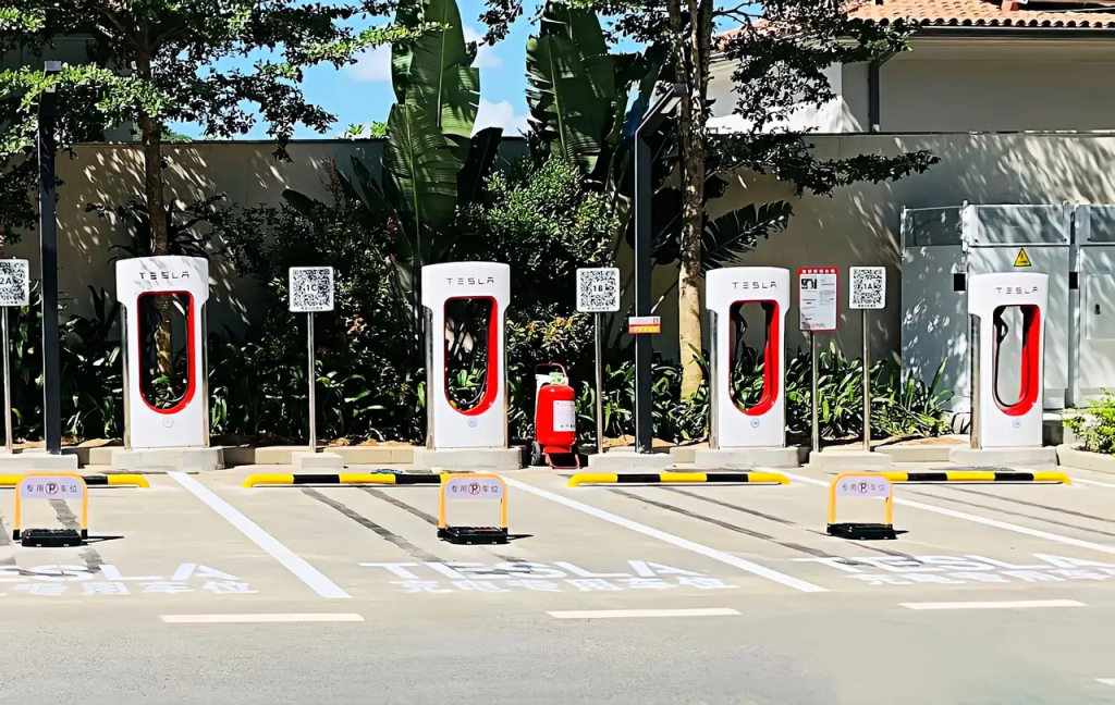

比如特斯拉的超级充电桩,潮汐式的客流量,让节假日出行充电体验相当糟糕,一位难求的现象常常让新能源车主叫苦不迭。

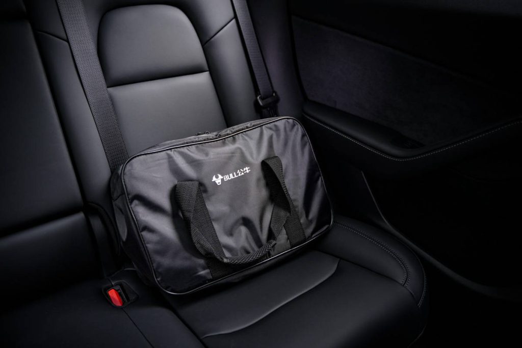

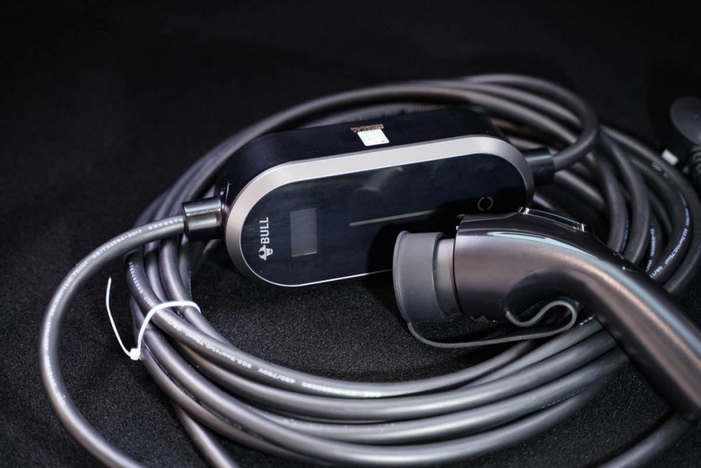

为了方便外出携带,公牛新能源随车充所有的配件一个手提包就能随车即走。
打开手提包,公牛新能源随车充整体品质感清晰可见。

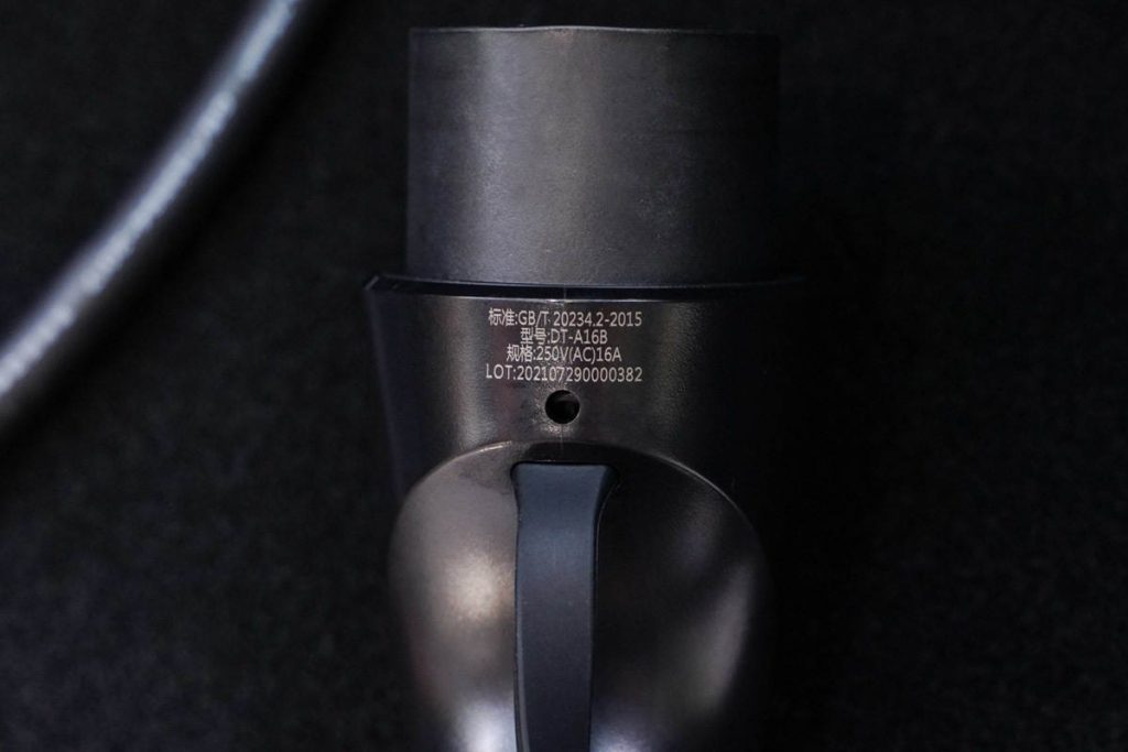

新能源随车充的具体参数一览,这款具体型号为DT-A16B,规格为250V(AC)16A。

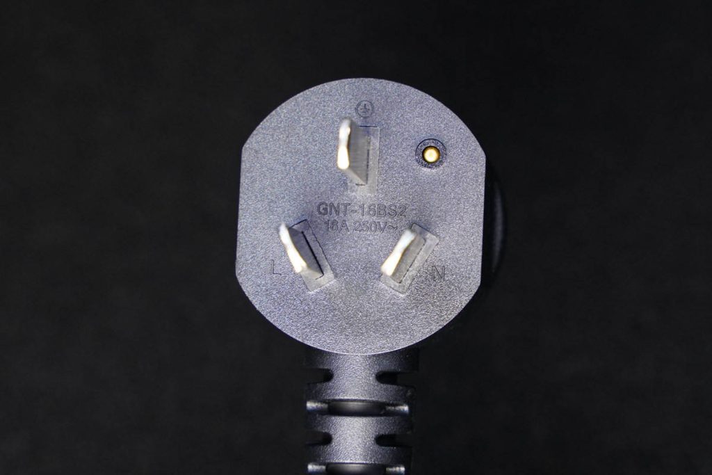

插头规格为16A,250V输入。

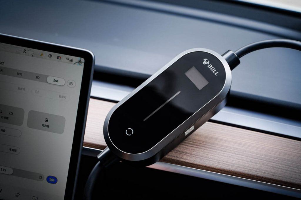

最后再来看控制盒部分,正面为亮黑外观,四周辅以磨砂黑色外壳环绕。
将公牛新能源随车充连接至电源插座,由于连接的是10A规格的电源插座,所以在此次充电连接中需要使用附带的转换器才可以正常连接充电。

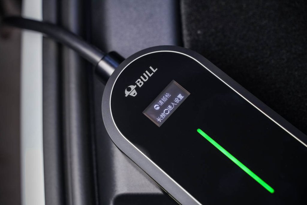

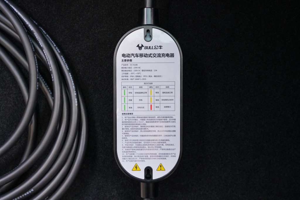

同时控制盒提供了不同的灯光模式,实时提醒用户充电器的工作状态。绿色呼吸灯说明充电枪接电正常;绿色流星灯表示正在充电;绿色常亮表示充电完成;黄灯常亮表示充电预约或插枪正确接入;红灯表示故障。
控制盒背面详细的介绍了新能源随车充的具体参数部分,具体详情可以去天猫京东官方店铺自行了解,这里主要说明重要部分。产品的型号为D2-A16B,支持220V的输入电压,额定充电电流为10A,控制盒支持IP66的防护等级,耦合状态下的枪头支持IP55的防护等级。

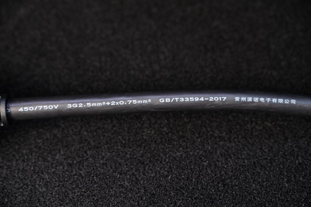

注意事项:必须要连接已接地的插座充电;只能插入符合国标的16A插座,且16A插座的配线线径必须≥2.5mm²;禁止控制盒悬空充电;充电时避免将新能源随车充暴露在雨中;如果要使用10A规格插座充电必须要搭配附带的转接器。

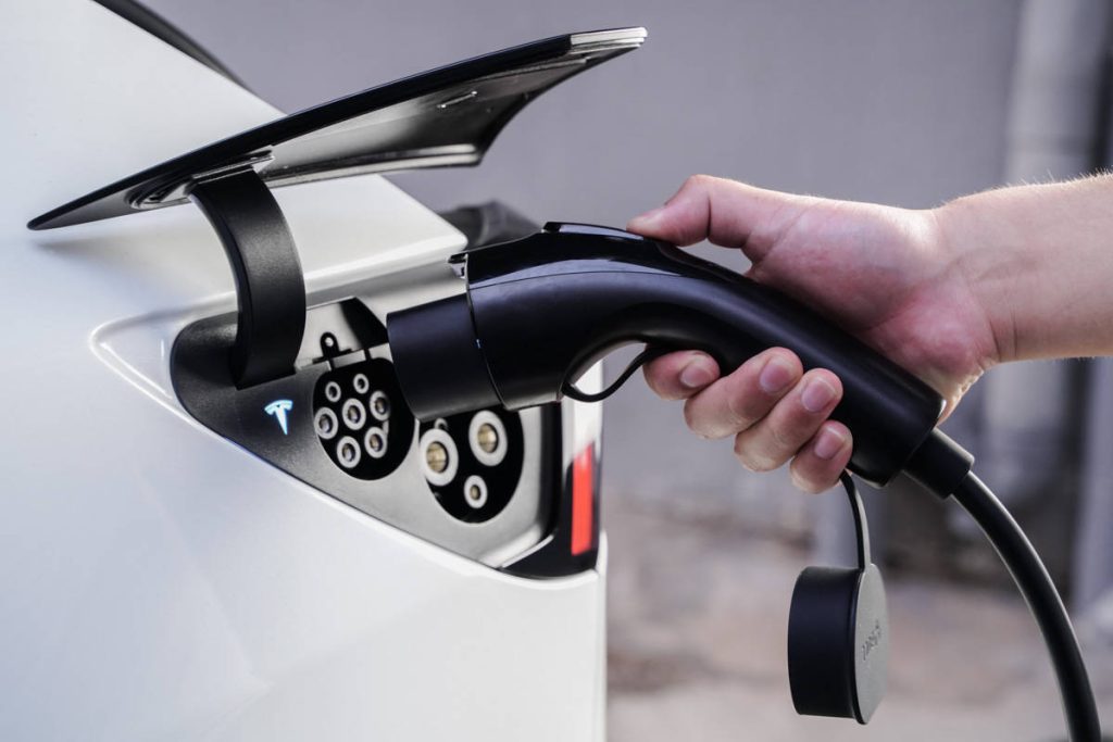

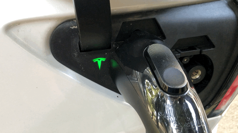

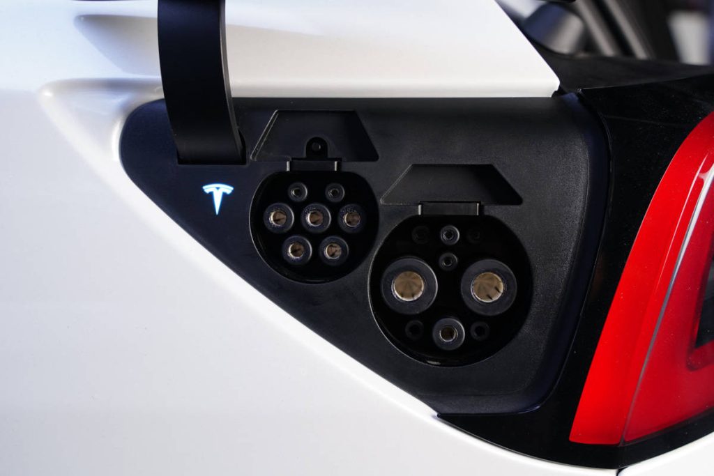

介绍完了新能源随车充部分,再来看这个大件儿吧。特斯拉Model Y配备了两种充电接口,左侧适用于便携式的小型汽车新能源随车充,而右侧的充电接口则适用于一些大电流的超级充电桩。

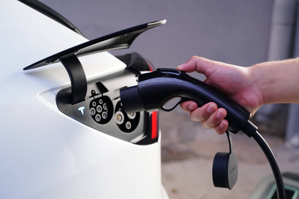

新能源随车充的枪头部分采用了人体工学的外观设计,只需要手持枪柄的位置,然后按下顶部的挂钩按键。
接入车辆充电口,进入充电模式后,车辆会锁死充电器,避免意外插拔损坏或造成危险。
充电过程中指示灯会闪烁。

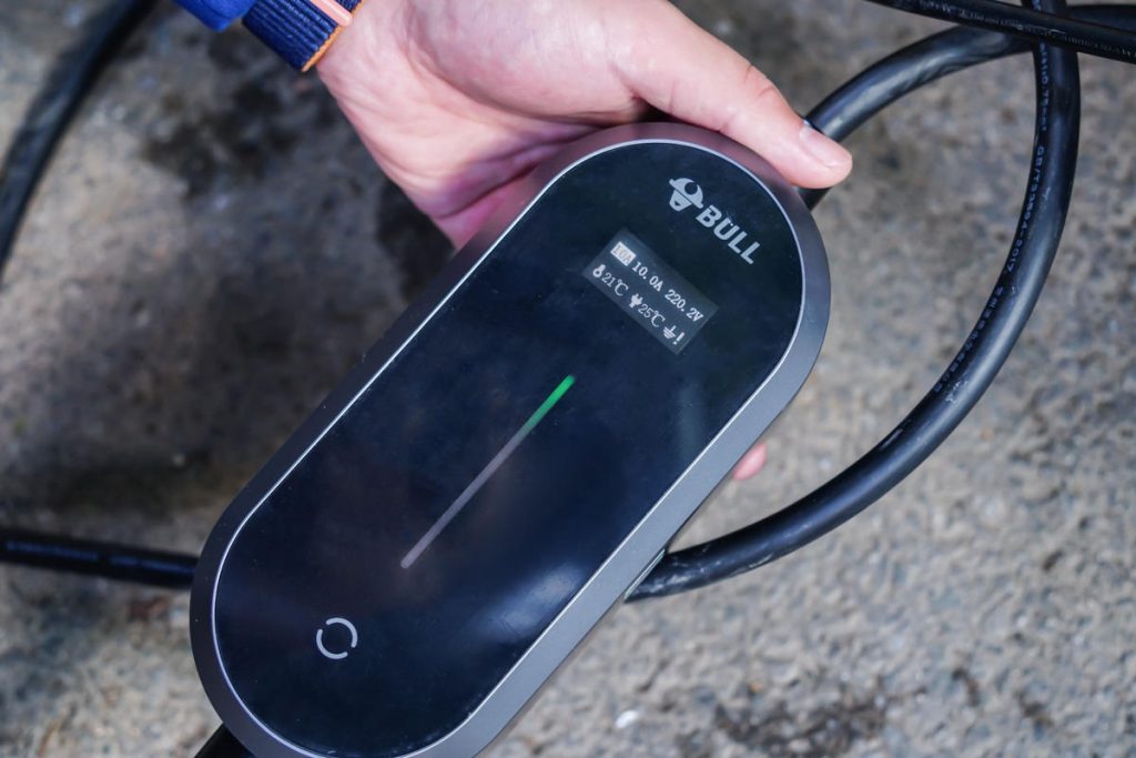

公牛新能源随车充可以切换多种充电功率,实时显示充电温度和接地状态。

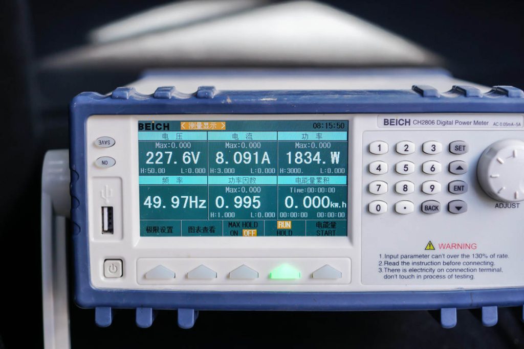

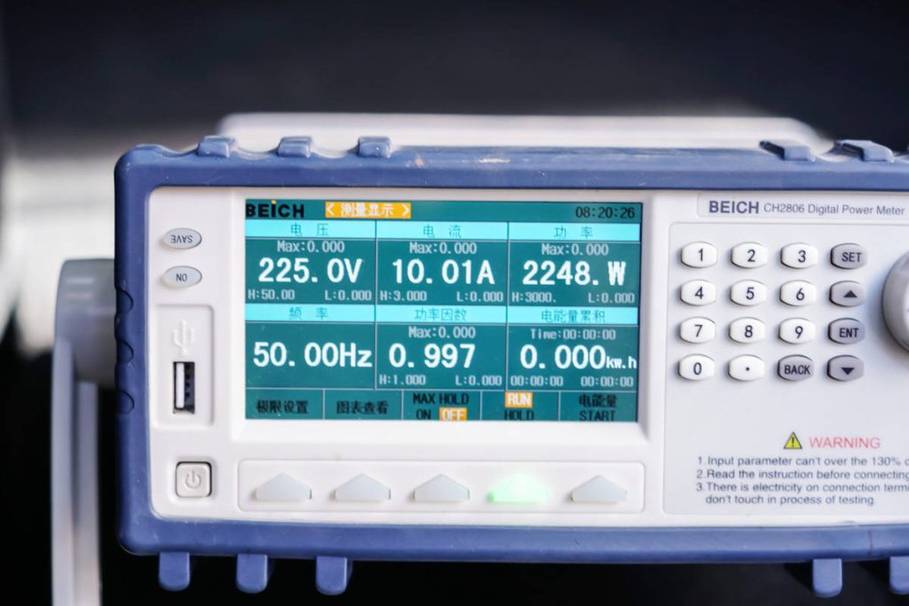

这里首先在10A状态下,220V/50Hz 的市电环境下测试输入功率,约为2248W。

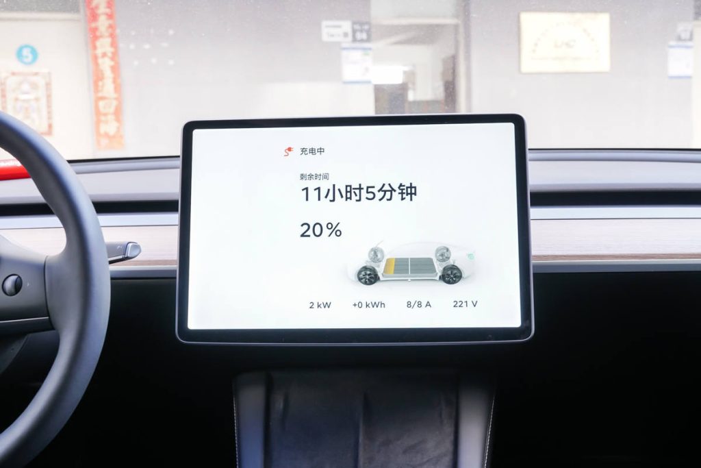

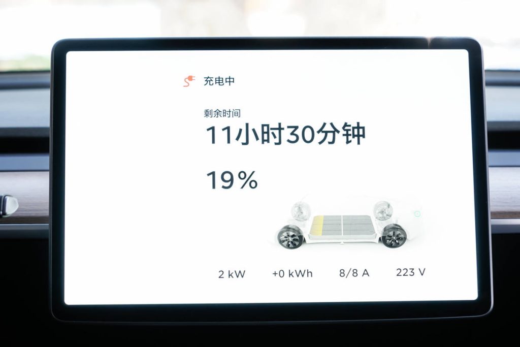

切换到8A档位上,输入功率约为1834W,适用于不同的充电环境,在对电路不是很放心的情况下,可以调至8A对车辆进行充电,降低充电对家庭电路的负担。
在调至8A的情况下,车辆从19%充至满电约需要11小时30分钟。

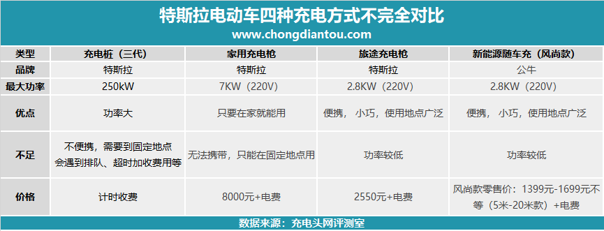

和常见的几种充电方式做对比,公牛新能源随车充对标特斯拉旅途充电枪,在相同的充电体验下,有着更实惠的价格。

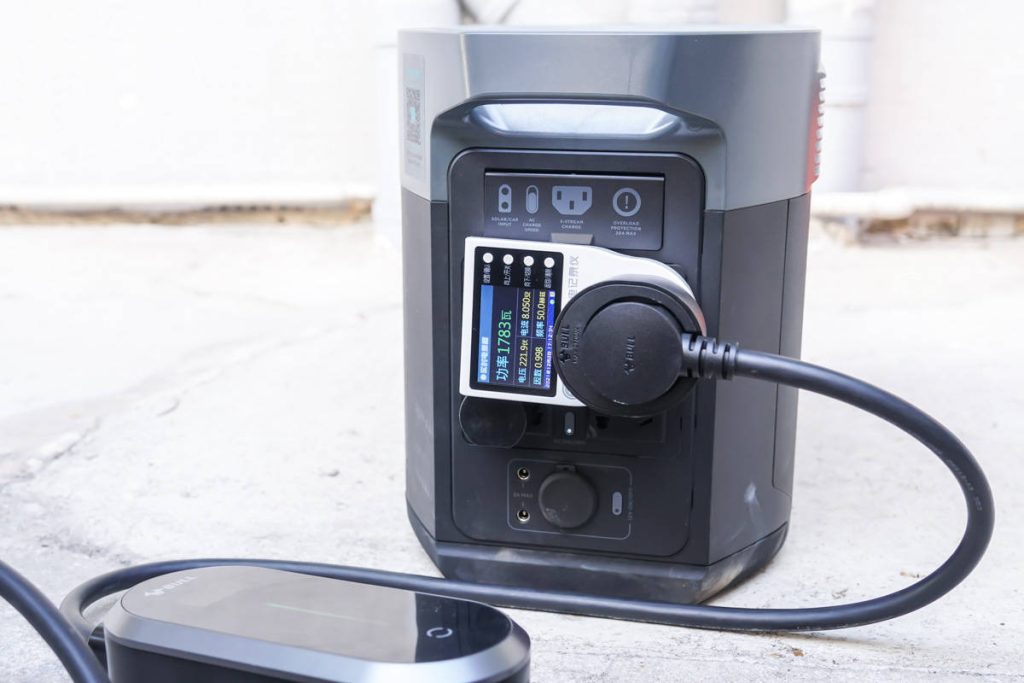

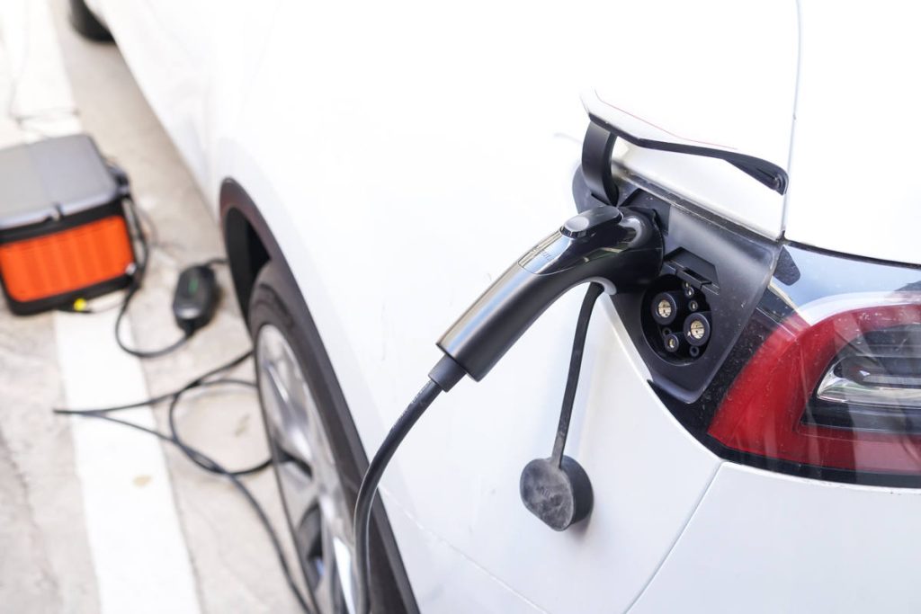

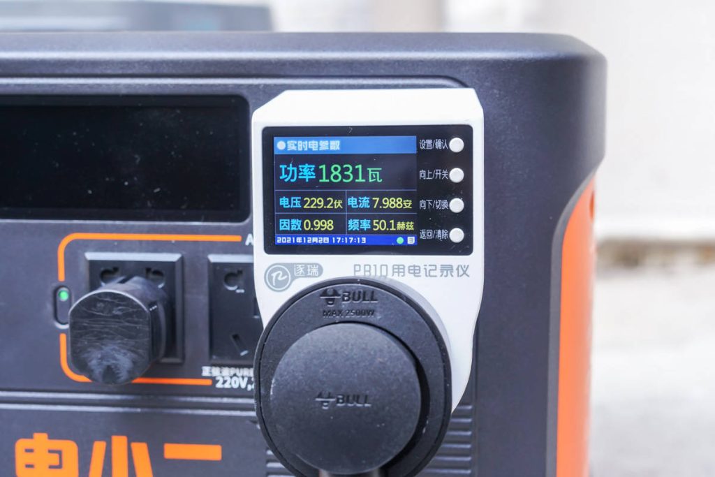

当然,不是什么时候都有市电接入的,通过户外电源为车辆应急充电当然是可行的,大功率的户外电源有着千瓦的输出功率,充电速度同样很快。
输出功率达到8A,1831W的输入端功率,应急为车辆充电一个小时,省去叫道路救援的麻烦。
当然,在8A的电流下充电时间也会相应延长,日常在家使用那当然是没有问题的,晚上插上第二天基本充满。

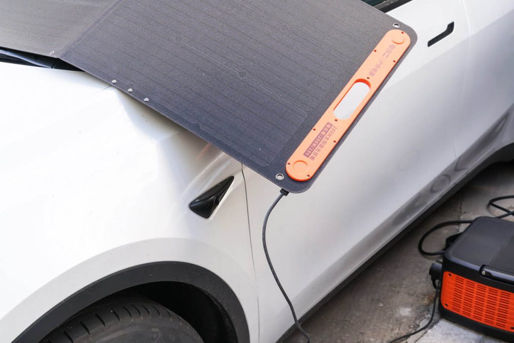

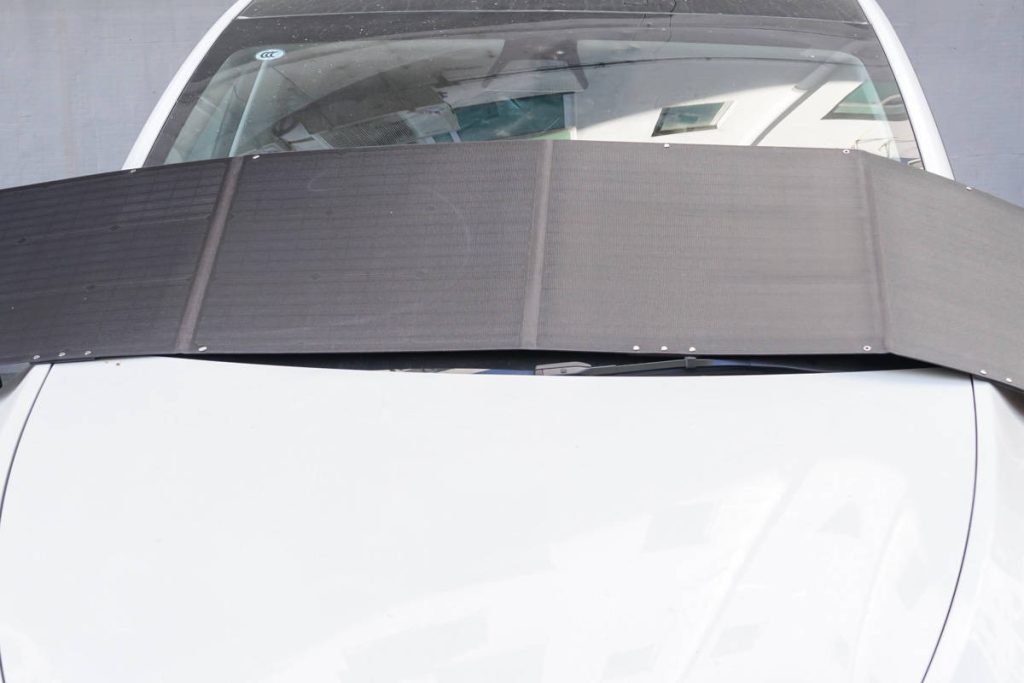

当然,户外电源和太阳能充电板搭配使用,也是在户外应急补电的“旁门左道”。
单片太阳能充电板在理想状态下有200W的功率,多片串联使用为户外电源充电,再通过户外电源进行升压转换,最后经过充电枪输送到电动车电池组,白嫖老天爷的电。
完全告别电网的束缚,这种充电方式可以说是真正的低碳出行了。
