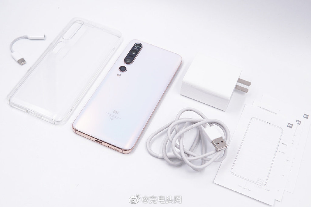

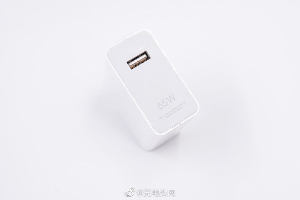

标配了一枚型号为MDY-11-EB的65W魔改A口PD充电器,这个A口充电器搭配魔改线材可以让大功率充电器支持其他USB PD设备,为平板笔记本用户提供方便。
小米10 Pro 原装充电器 MDY-11-EB 支持 5V3A / 9V3A / 15V3A / 20V3.25A 四个固定电压PDO,还额外带有一个11V6A隐藏的电压档,可向下兼容30W/40W/50W小米快充。快充协议方面支持QC3.0、MI ChargeTurbo,未包含apple2.4A与其他安卓常见的快充协议。

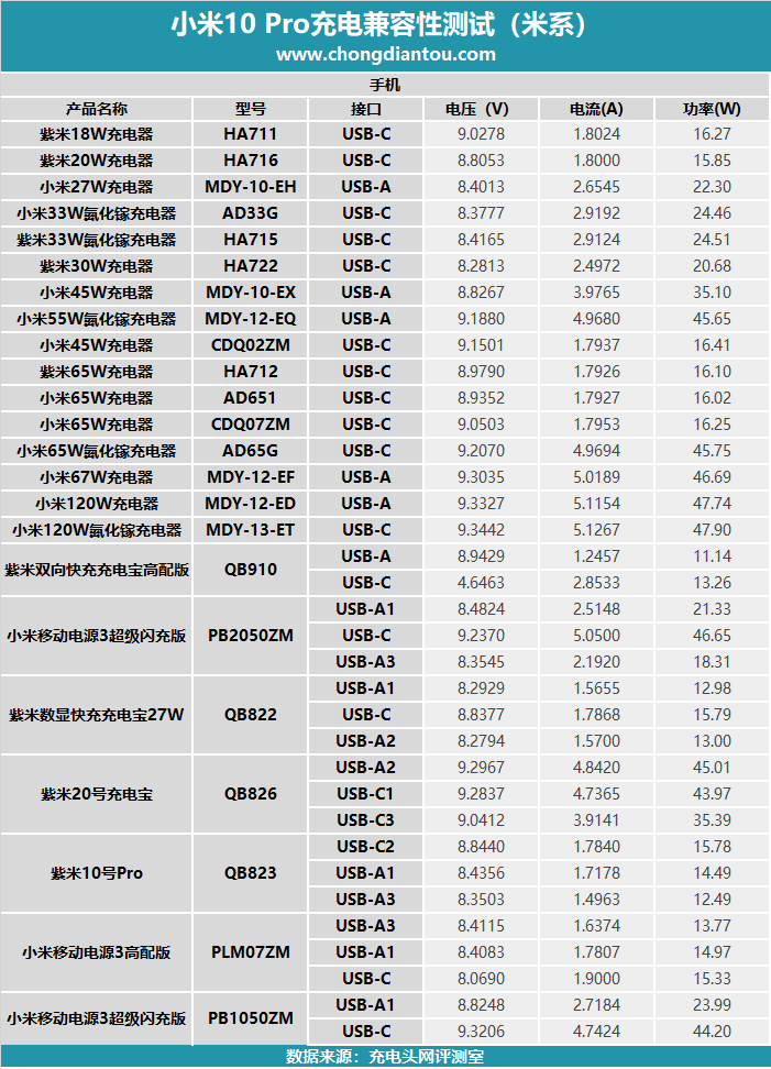

看完小米10 Pro 的参数和配件,接下充电头网找来了众多小米和旗下品牌的充电器、充电宝,实测充电功率。

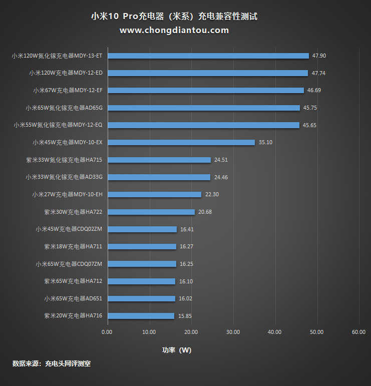

实测了23款充电产品,充电功率在11.14W至47.9W之间,充电电压基本都在9V左右,看来小米自己的产品对小米10 Pro 的兼容性还是有保证的。
将充电器的充电功率从高到低排列,基本55W功率以上的充电器都能喂饱小米10 Pro,也有兼容性不佳的例子,比如小米45W、65W充电器,不同 MIUI 系统版本和充电器批次,结果可能会有所不同。
这里测试的七款小米系的充电宝,功率表现基本符合预期,同一个移动电源,一般 USB-C 接口的充电功率是最高的,所以想要最快补足手机电量,大家知道用哪个接口了吧。
小米10 Pro 作为5G元年的手机,在当时可以说是水桶机级别的配置,50W的快充一度在充电界独领风骚。就算在现在看来,这个表现也不算差,实测小米系23款充电产品中,充电功率从11.14W至47.9W不等,一般来说55W及以上的充电器就足以为喂饱小米10 Pro,当然,想要激发快充还需要小米专用的数据线或5A的 C2C 数据线。
