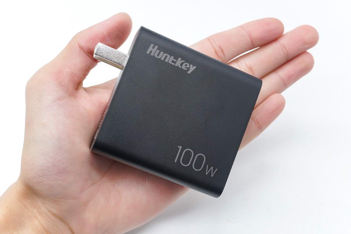

航嘉2C1A 100W氮化镓充电器黑色壳体表面采用消光工艺制作,整体上呈方形,两侧印有航嘉商标“HuntKey”,另外还有醒目的“100W”功率标识。2C1A三口配置,支持100W PD快充输出,兼顾多设备快充需求。

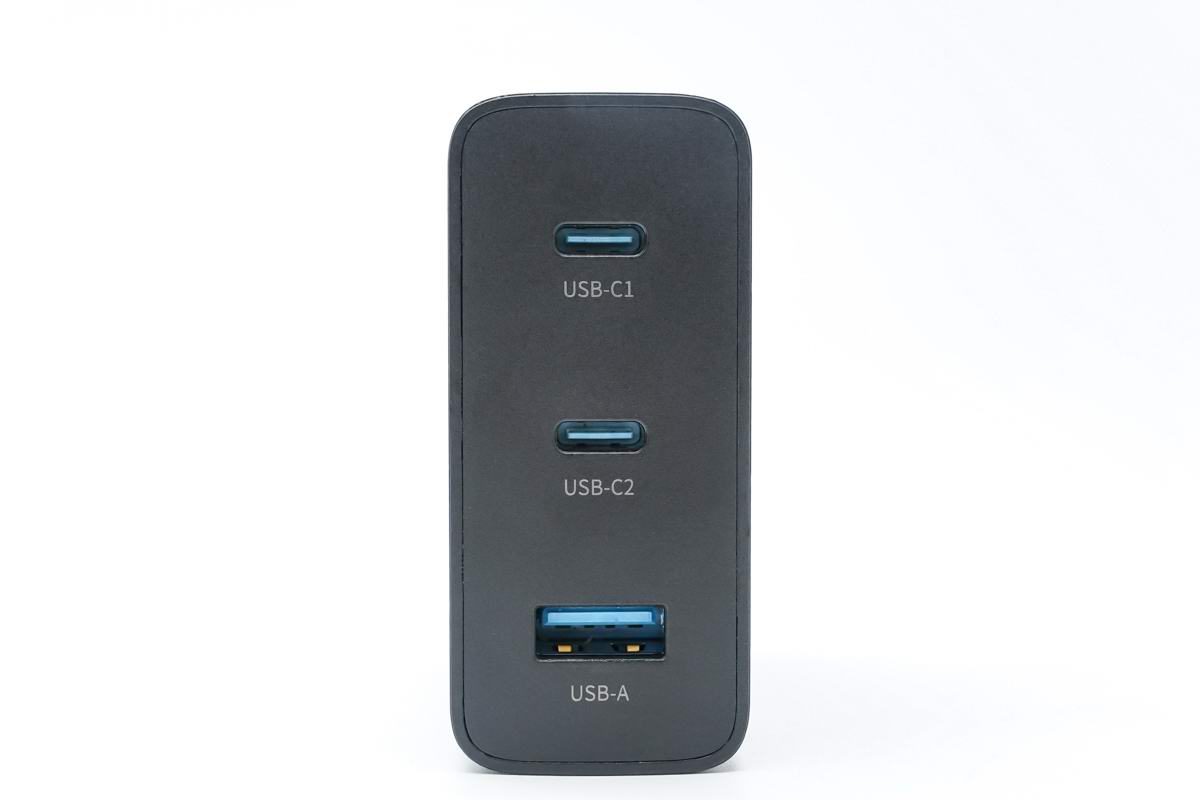

接口配置方面共有三个输出口,两个USB-C PD快充输出口与一个USB-A多协议快充输出口,也就是俗称的2C1A配置。全部接口采用蓝色大电流母座器件,从颜色上与常见的黑白母座区分,意味着三个接口均带有快速充电功能。

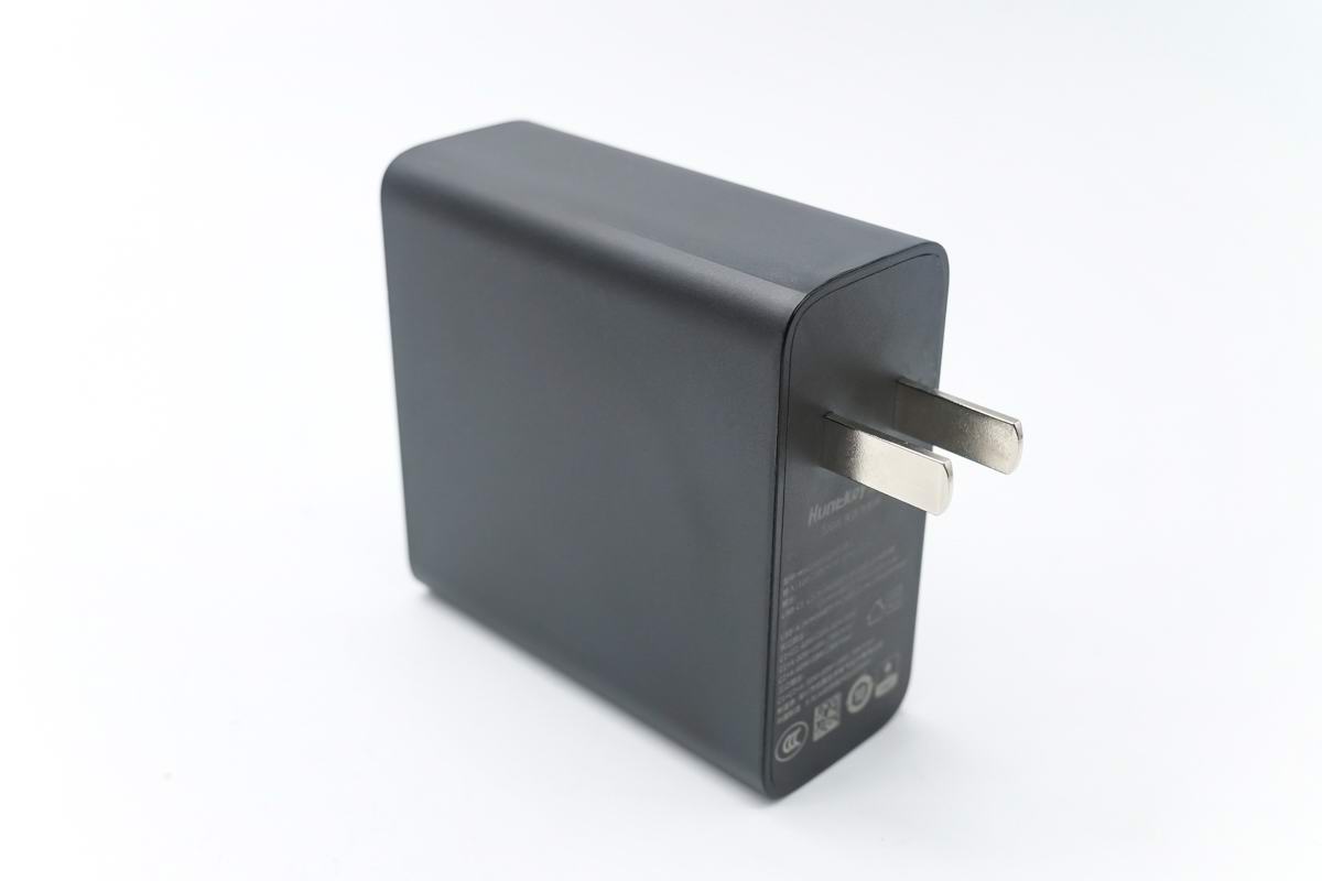

插脚方面,航嘉2C1A 100W氮化镓充电器为固定插脚,类型为国标两脚。
实测航嘉2C1A 100W氮化镓充电器三维分别是29mm X 65.8mm X 67.5mm,体积为128.8cm³,重量215.9g。按照100W额定输出功率计算,功率密度为0.78W/cm³。得益于氮化镓高频高效优势,与苹果96W充电器并排可以看出航嘉2C1A 100W充电器体积优势明显,且带有更丰富的接口配置。

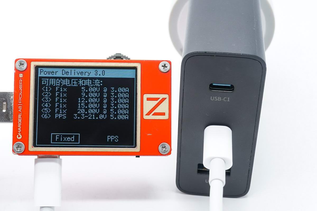

使用POWER-Z KT002 USB测试仪读取充电器PDO报文,USB-C1、USB-C2在单独使用时性能完全相同,都可以100W超大功率输出,PDO也完全一致。USB-C1、USB-C2基于PD3.0版本开发,带有5V3A / 9V3A / 12V3A / 15V3A / 20V5A完整的五个固定电压PDO,另还带有3.3-21V5A一组宽幅PPS电压子集。

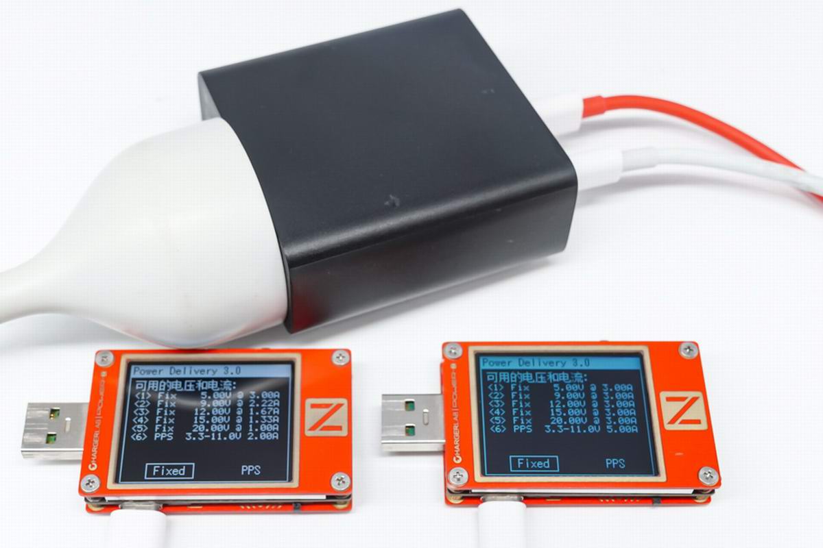

双口输出时,USB-C1性能调整为5V3A / 9V3A / 12V3A / 15V3A / 20V3A,PPS调整为3.3-11V5A;USB-C2性能调整为5V3A / 9V2.22A / 12V1.67A / 15V1.33A / 20V1A,PPS调整为3.3-11V2A。也就是智能调整为60W+20W快充,更好地兼顾多设备同时快充需求。

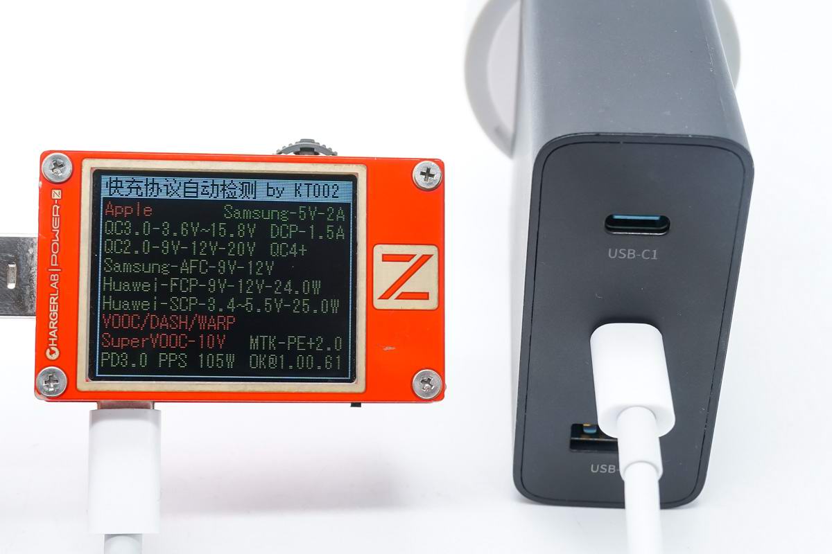

通过快充协议轮询发现,两个USB-C接口除USB PD快速充电标准外,还带有多种常见的快充协议,如Samsung5V2A、DCP、QC3.0、QC2.0、QC4+、AFC、FCP、SCP、PE+2.0等,适用于新老设备使用。
USB-A接口同样支持多种常见快充协议,如APPLE2.4A、Samsung5V2A、DCP、QC3.0、QC2.0、AFC、FCP、SCP、PE+2.0等。
