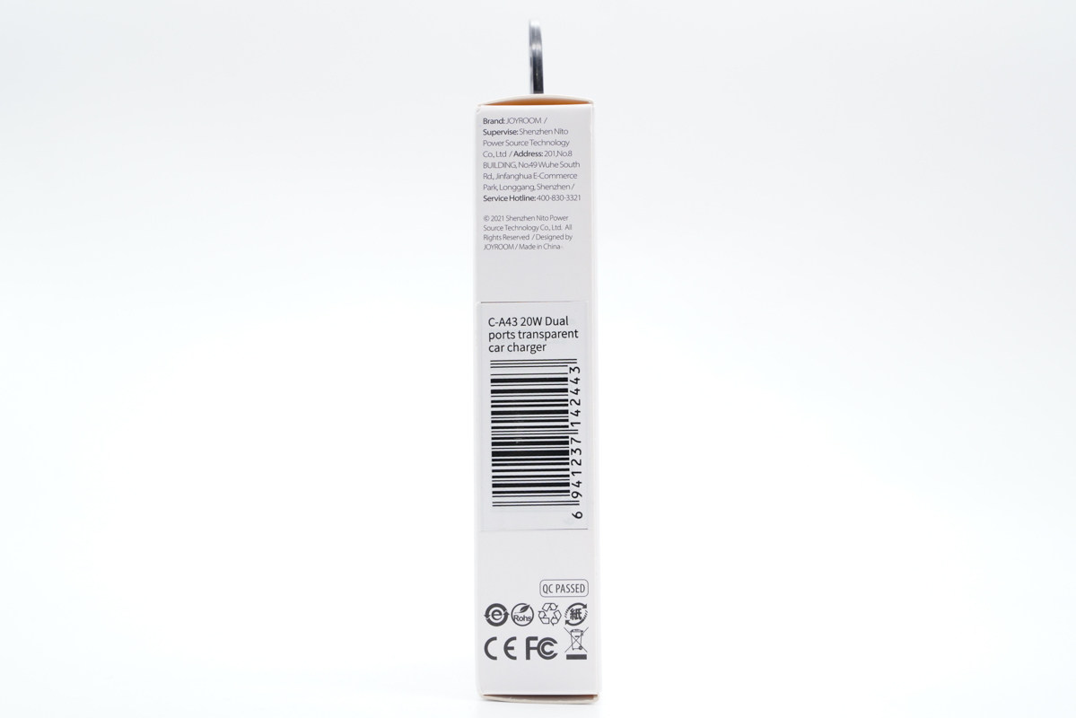

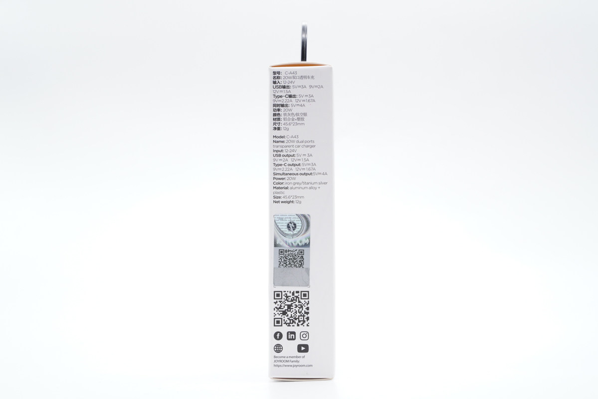

侧面用中英文印着产品的详细参数。

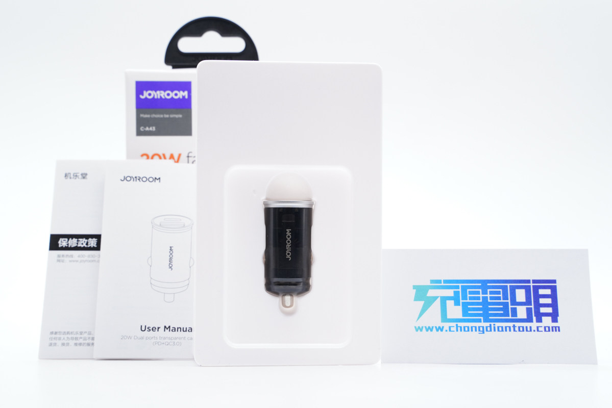

拆解报告:机乐堂20W PD快充车充​C-A43-充电头网
包装盒里产品使用塑料内衬包裹,此外附有使用说明书和保修卡。

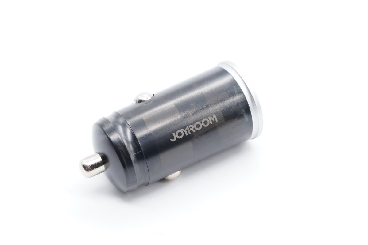

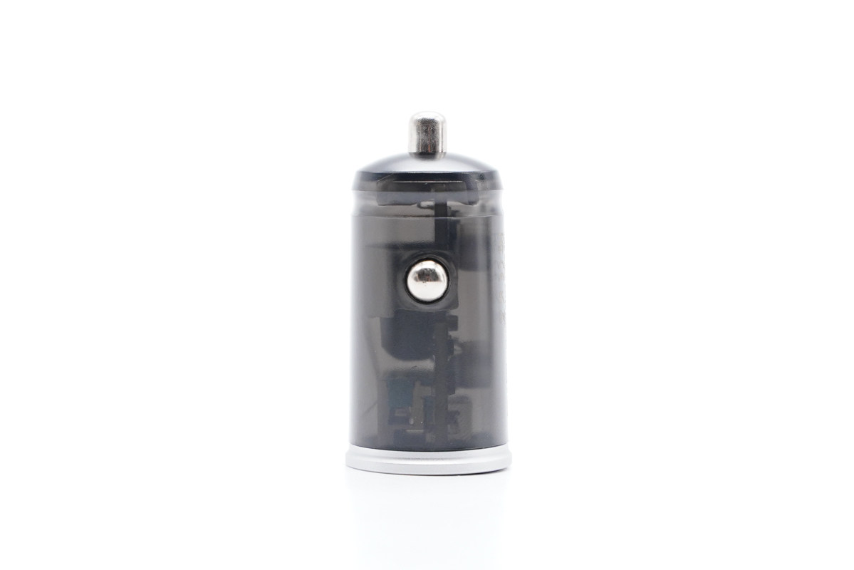

车充机身采用塑料半透明材质,隐约可见内部的元器件,外壳上印有JOYROOM的品牌logo。

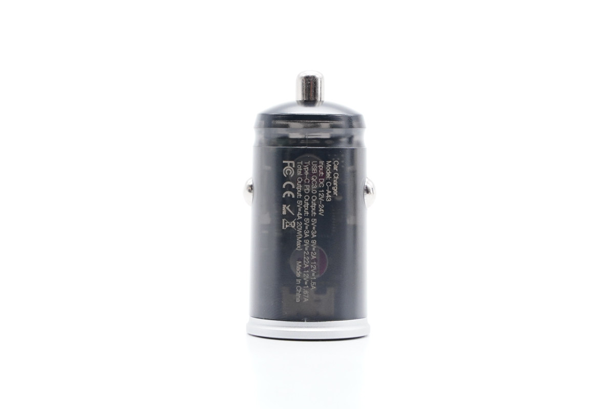

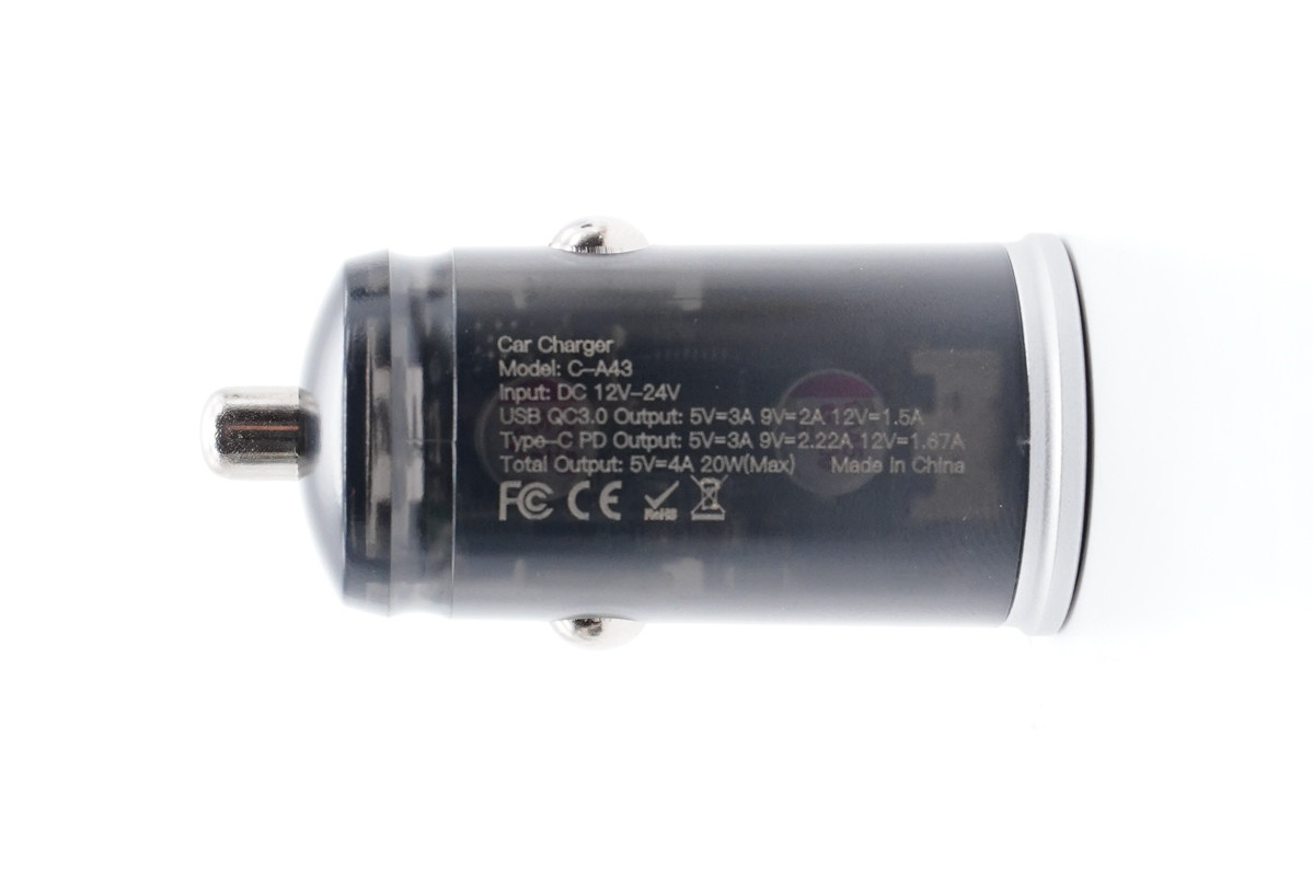

背面印着详细的产品参数信息。
产品型号:C-A43,支持DC12V-24V输入,USB接口支持QC3.0快充,并有5V3A、9V2A、12V1.5A三组输出,USB-C接口支持5V3A、9V2.22A、12V1.67A,在双口同时对外供电时,总功率为5V4A,已经通过了FCC、CE、RoHS等认证。

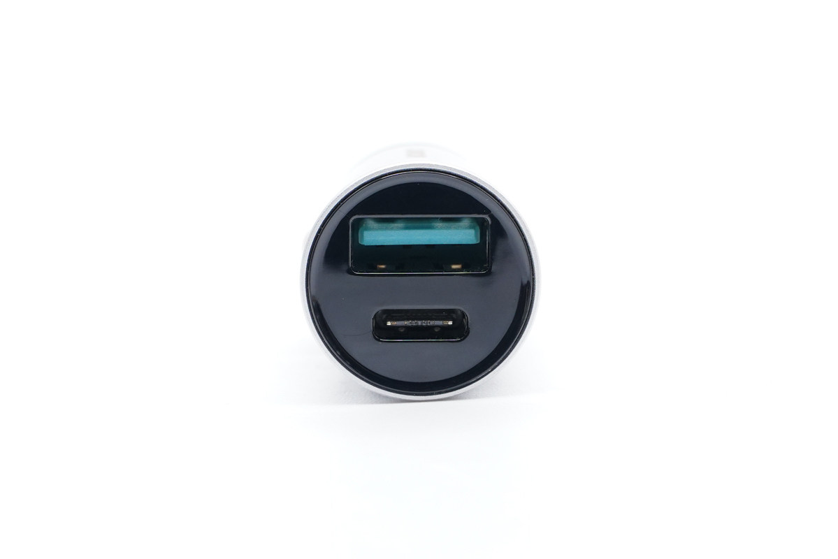

输出端配备了一个USB-C接口和一个USB-A接口。

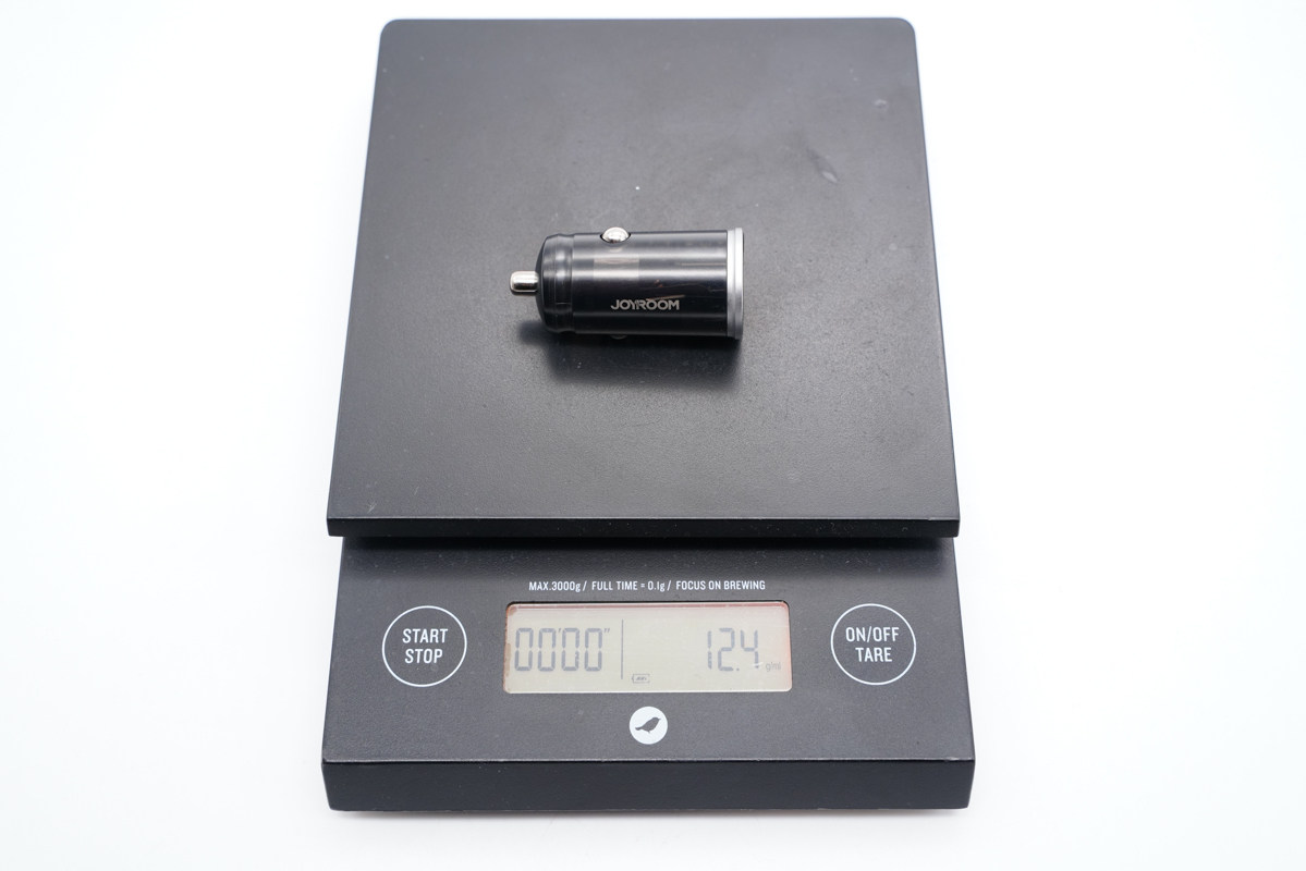

车充净重约为12.4g。

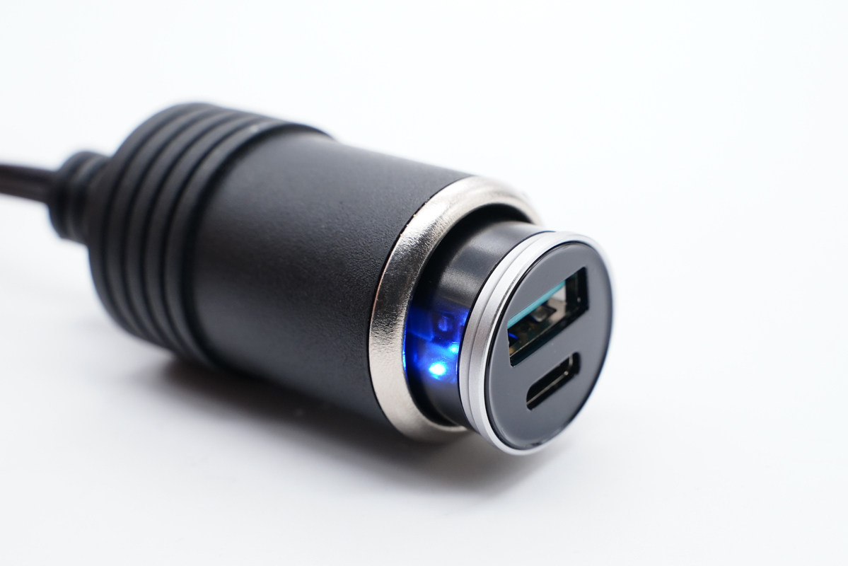

这款车充的体积十分小巧,插进点烟器后不会凸出太多,同时车充内部设有LED状态指示灯,接通电源之后亮蓝灯。

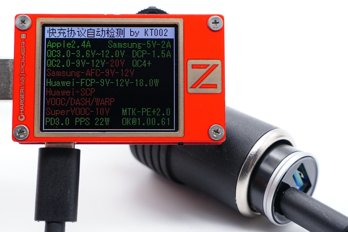

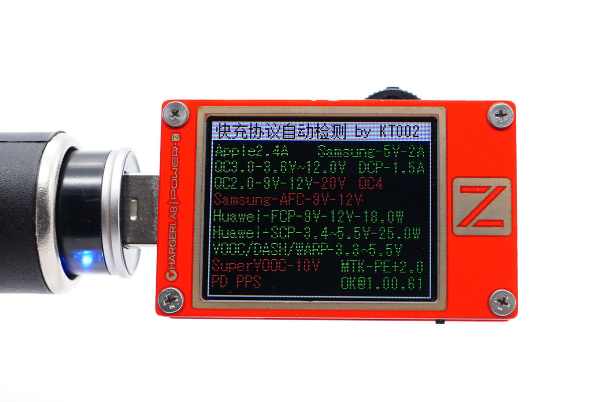

使用ChargerLAB POWER-Z KT002测得车充USB-A口支持Apple 2.4A、Samsung 5V2A、DCP协议,以及QC2.0/3.0、FCP、SCP、VOOC/DASH/WARP、MTK PE等快充协议。
USB-C口支持Apple 2.4A、Samsung 5V2A、DCP协议,以及QC2.0/3.0、QC4+、FCP、MTK PE、PD3.0、PPS等快充协议。

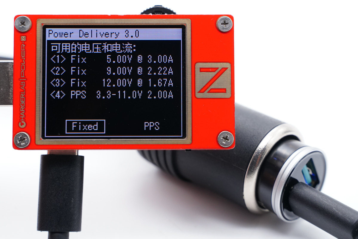

PDO报文显示,支持5V3A、9V 2.22A、12V1.67A三组固定电压档位,以及3.3-11V 2A的PPS电压档位。

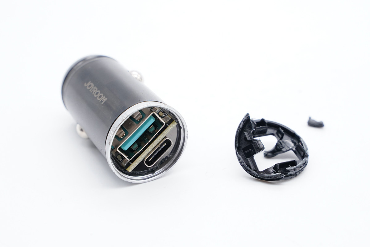

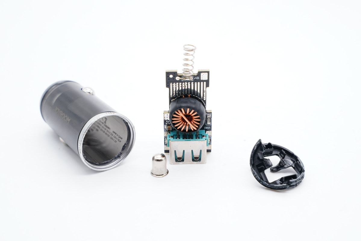

从输出端面板将车载充电器的外壳打开,可见USB-C接口和USB-A接口焊接在同一块PCB板上。

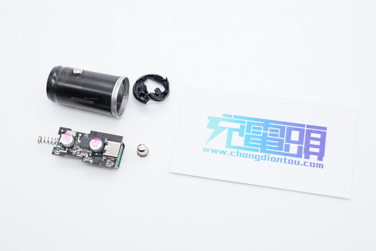

取出内部PCB电源模块。

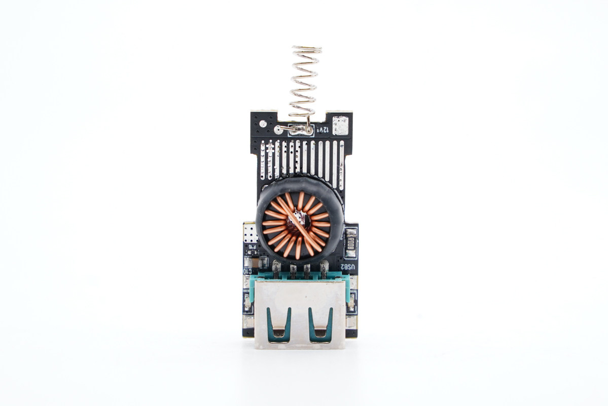

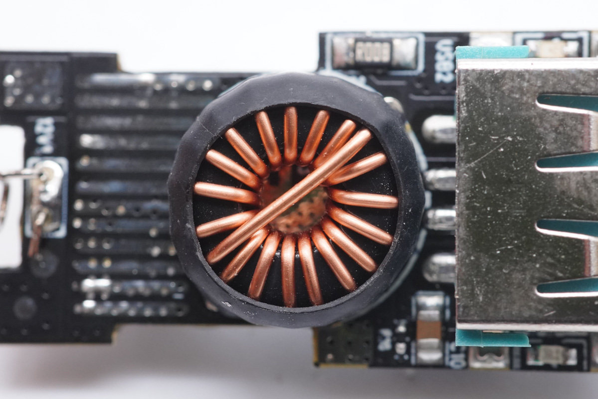

车充的内部使用的PCB板非常小,其中一面设有一个电感线圈以及USB-A输出接口。

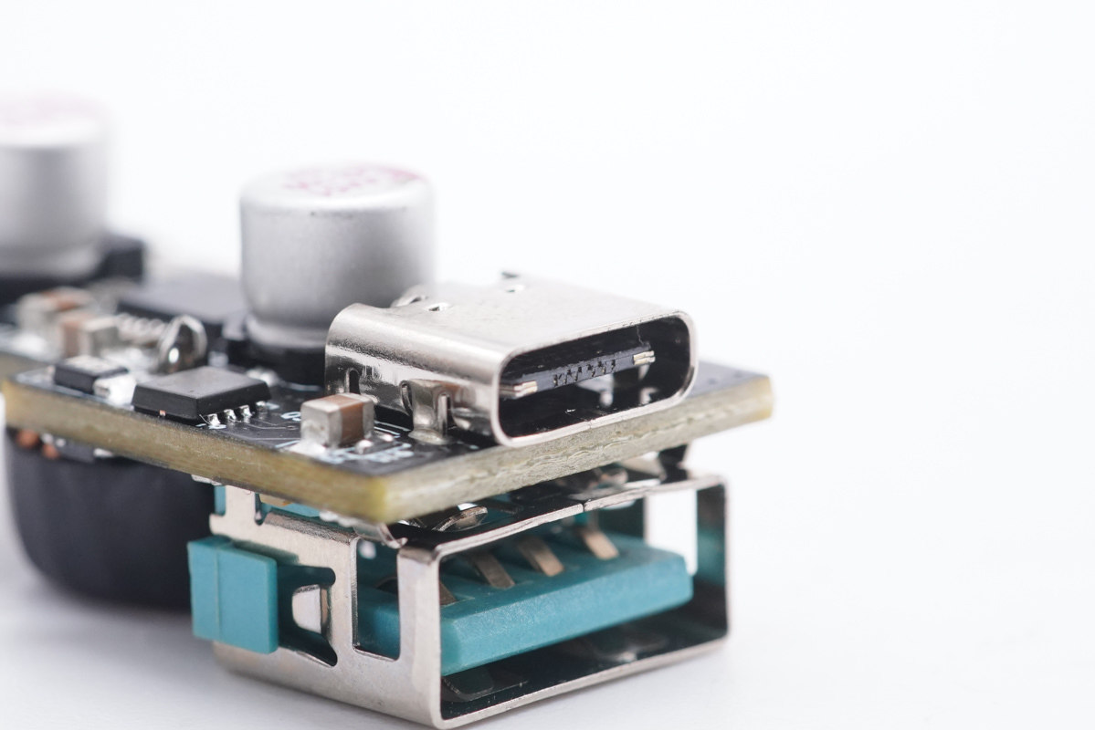

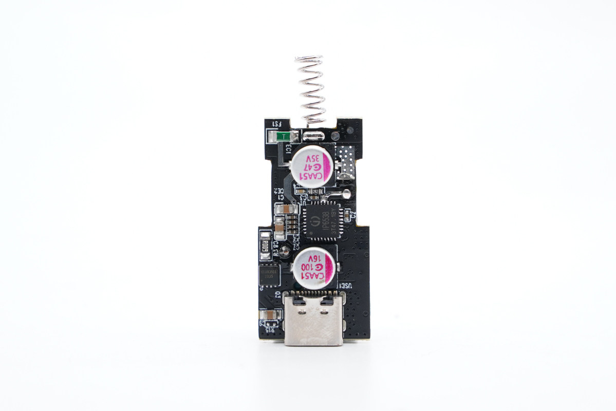

PCB板的另外一面设置了两颗固态电容、主控芯片、VBUS开关以及USB-C接口。

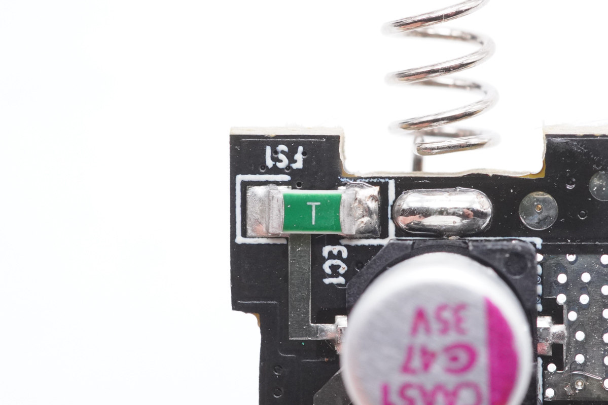

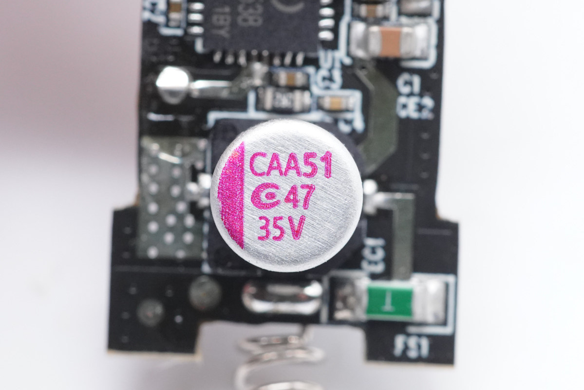

输入端设有一颗绿色贴片保险丝。
这款车充的输入滤波采用了一颗钰邦35V 47μF的固态电容,满足12-24V直流输入的应用需求。

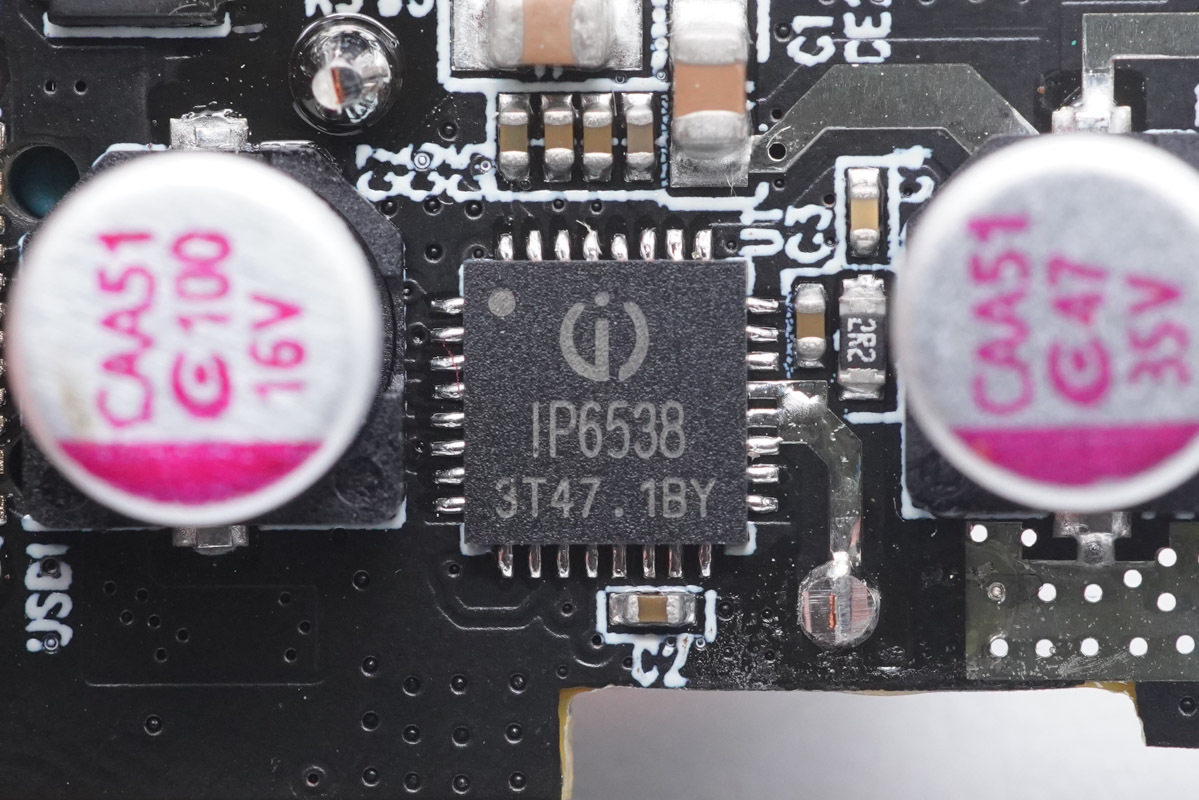

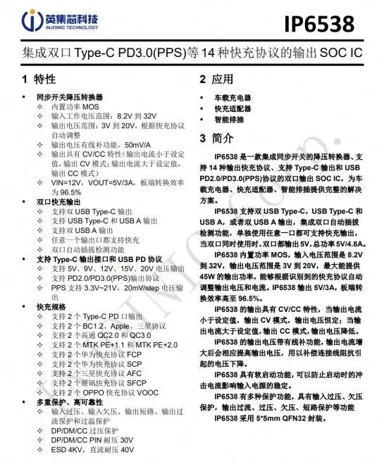

这款车充的电源主控芯片采用的是英集芯IP6538,这是一颗集成同步开关的降压转换器、支持14种输出快充协议、支持Type-C输出和USB PD2.0、PD3.0(PPS)协议的双口输出SOC IC,为车载充电器、快充适配器、智能排插提供完整的解 决方案。IP6538输入电压最高32V,耐压40V,8.2V自动关闭防止电瓶过放。数据脚支持过压保护,且IP6538具有完善的保护功能。
英集芯IP6538支持双USB Type-C,USB Type-C和USB-A,或者双USB-A输出,集成双口自动插拔检测功能,单独使用任意一口都可支持快充输出, 当双口同时使用时,双口都输出5V。
充电头网拆解了解到,采用英集芯IP6538的还有机乐堂72W 3A2C多口车充、机乐堂1A1C 20W快充迷你车充、UOCO. 65W 2C1A氮化镓快充充电器、羽博300W便携式储能电源、WIZ 96W超级充电站等产品。

降压电感外套热缩管绝缘。

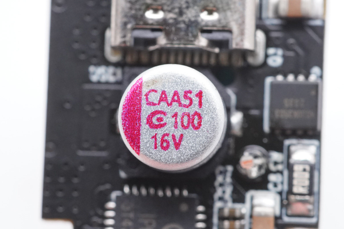

由于车充的输出电压最高为12V,所以输入滤波采用了一颗16V耐压的固态电容,容量100μF。

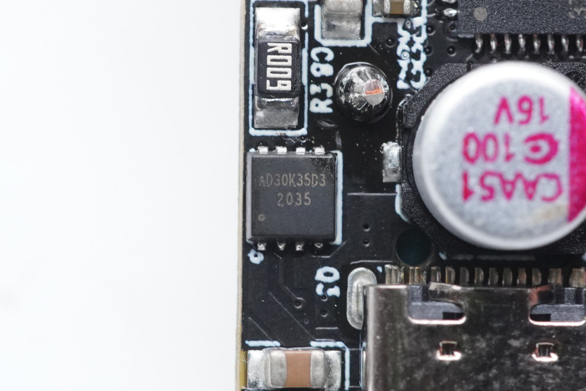

来自砹德曼的输出VBUS开关管,型号AD30K35D3,耐压30V。

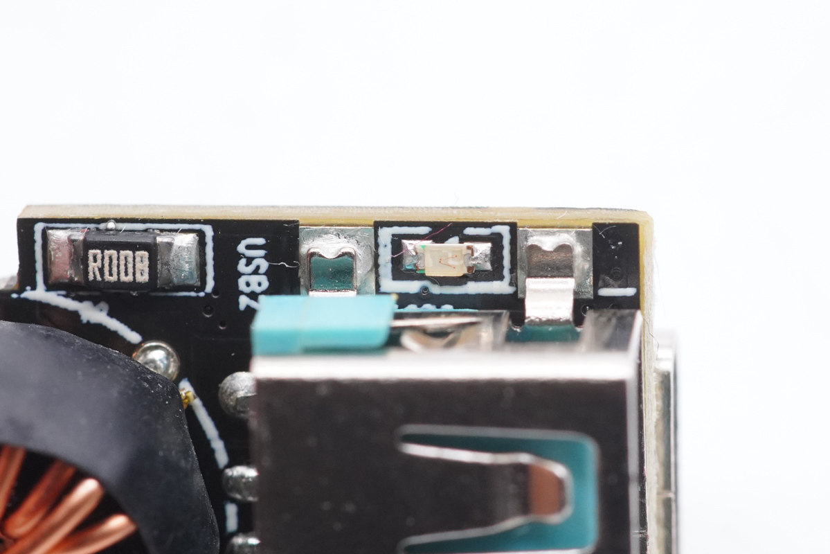

USB-A接口旁边设有一颗LED电量指示灯。
