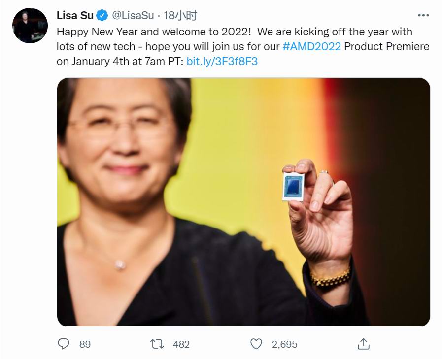

2022年1月4日,AMD CEO苏姿丰在推上放AMD锐龙6000系列处理器无码照,该处理器将在CES 2022展会上正式发布。性能方面,锐龙6000系列采用6nm制程打造,支持DDR5内存,从目前泄露的信息来看,先行首发应该是移动端平台,U系列TDP功耗为28W、H系列TPD为45W, 最高8核16线程,频率最高可达5Ghz。

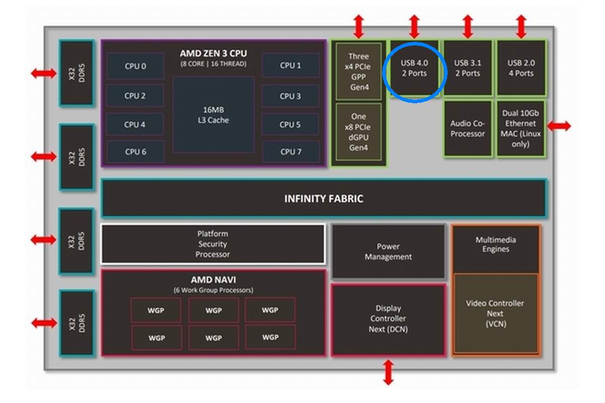

锐龙6000集成核心显卡也升级至RDNA2 NAVI架构,拥有6个WGP,推测应该达到12个CU,相比起上一代只有8个CU锐龙5000系列提升了整整50%,在如今独立显卡尴尬的市场局面,锐龙6000核心提升核显性能将为广大玩家提供过渡期的及时雨。

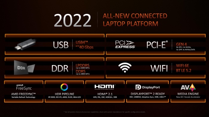

外围方面,右上角可以看到锐龙6000系列原生支持PCIe 4.0 x8显卡、x4外设,满足高性能独立显卡带宽需求,并支持PCIe 4.0高速SSD,还可以看到USB4高速接口。USB-C物理形态的外设接口有多种速率,以前速度最快的当属40Gbps雷电高速接口,但雷电接口是隔壁intel家特有的传家宝,很长一段时间里AMD用户都快馋哭了。

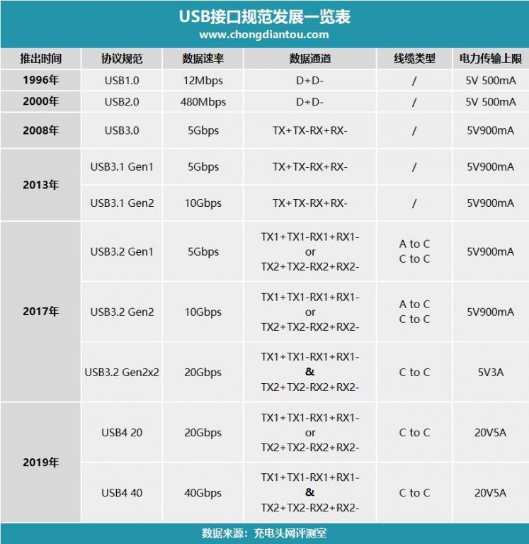

2020年9月初,USB Promoter Group正式发布了USB4,USB4规范使用双链路通道,传输带宽最高达到40Gbps,接口类型为双向USB-C,在充电性能方面更支持100W USB PD快速充电。USB4可以说整合了雷电3,并向下兼容USB3.0和2.0,在性能、兼容性方面都极具优势,并且拥有较高的性价比。
性能方面,USB4分为两个版本,分别是USB4 20、USB4 40,分别对应20Gbps、40Gbps两种传输速率。 USB4作为通用标准,AMD也能采用该接口,这次锐龙6000系列原生就带有两个USB4接口,另外还有两个USB 3.1接口、两个USB 2.0接口。
不过锐龙6000系列并未标注USB4接口的速率,如果是满血的40Gbps那代表AMD外连扩展方已追上intel。这种全功能高速USB-C接口好处多多,可以连接高速扩展坞、用于给超高分辨率显示器进行音视频传输,还支持最高100W PD快速充电。
