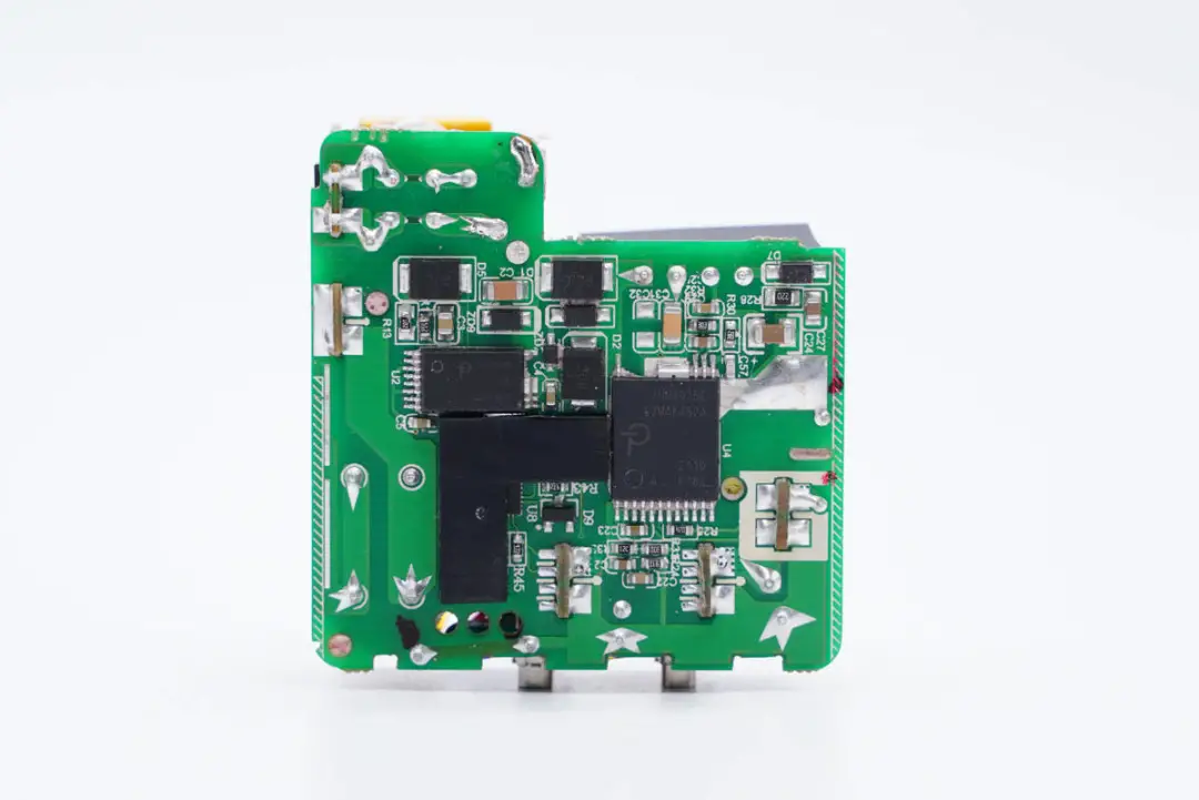

Power Integrations作为一家专注于半导体领域高压功率变换的技术创新型公司,在高集成电源芯片市场有着深厚的技术积累,目前已经针对氮化镓快充应用推出了一系列PowiGaN电源芯片,并拥有准谐振反激QR架构以及有源钳位ACF架构两种类型,可满足多种功率的高密度快充应用。与此同时,PI还推出了一款全集成PD电源芯片,更高的集成度为小功率快充电源设计提供了全新解决方案。
据了解,目前PI的氮化镓电源芯片已经被OPPO、小米、ANKER、努比亚、贝尔金、绿联、倍思等众多知名品牌的快充产品采用,得益于高的集成的特性,PI电源芯片在实现小体积电源设计时优势明显。

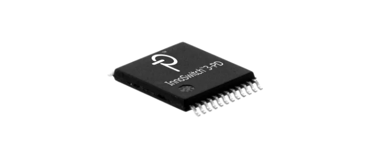

“集成”(Integration)是我们公司名称的组成部分。对于某些简单的应用,可以选用我们的InnoSwitch3-PD产品系列,这些器件内置USB C和PD微控制器以及InnoSwith3系列的其他常见元件,可最大限度地减少BOM数量。这是目前集成度最高的解决方案,非常适合低成本、小型、简单的USB接口设计。
