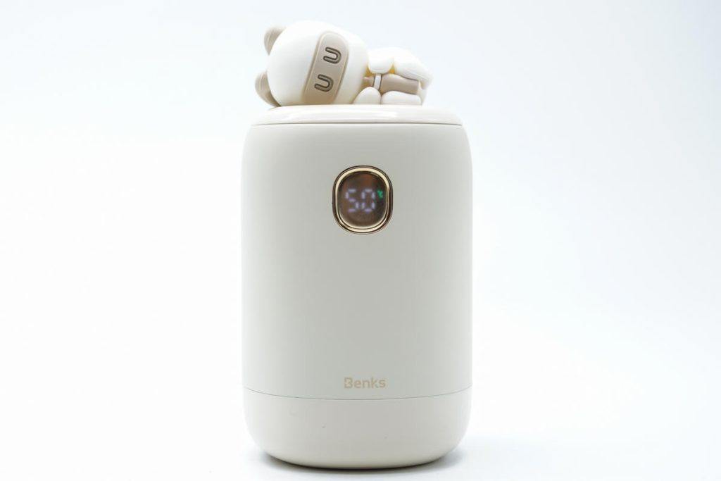

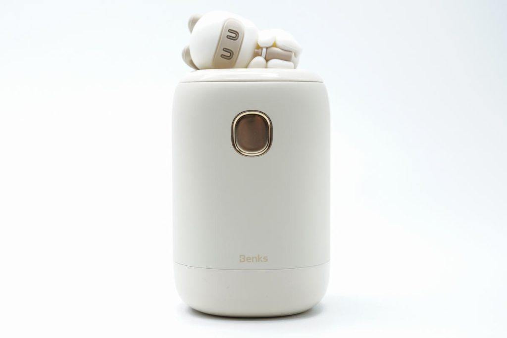

上手的这款是卡其米色,暖手宝本体一眼看上去像个很Q的保温杯,磨砂外壳温润典雅,上下采用了亮面处理,材质拼接让产品更显精致。中间的LED显示屏同时也是按钮,让产品一体性很强。最显眼的还是顶部的硬胶兔克兔克公仔,抱着奶瓶的模样憨态可掬。
正面的隐藏式LED显示屏按一下会显示当前电量百分比。
长按进入暖手宝模式,当前档位50℃,再次单击即可切换温度档位,50℃、55℃和60℃三挡可选。

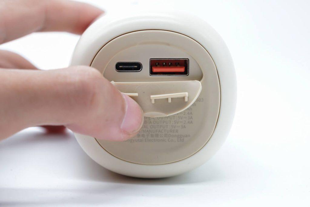

充电接口设计在了底部,用橡胶垫做了防尘处理。接口为1C1A配置,底部还印有产品规格。
电池容量:10000mAh
额定容量:5800mAh
Type-C 输入:5V2.4A
Type-C 输出:5V3A
USB-A 输出:5V2.5A
USB 总输出:5V3A
硅胶垫密闭性不错,不用担心平时竖放在桌面上杂物进入。

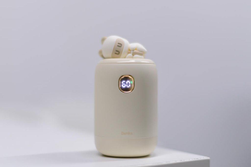

首先 Benks 萌趣暖手宝最核心的功能自然是取暖,长按显示屏按钮进入发热,实测十秒钟即可达到适宜的温度,整体的发热比较均匀。
看到这里大家可能会问了,深圳不是还在秋天嘛……没事,我们办公室空调开得低,这款暖手宝对于女孩子还是有用武之地的。
均匀的发热让暖意融融没有角落,三挡可调的温度,从秋末到春始长久贴心陪伴。

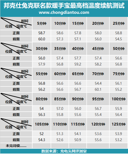

那么这款暖手宝在取暖时续航几何呢?这里充电头网为大家在25℃的恒温箱中实测了一下。
开启暖手宝的发热功能,可以看到除了上下的充电口和公仔,整体发热均匀。
这里开启暖手宝的60℃档位,每隔五分钟拍摄暖手宝的正反面温度。在长达125分钟的测试里,暖手宝全程发热比较均匀,而且剩余电量58%,也就是说完整续航约在4小时至5小时之间,如果是50℃和55℃档位,续航时间还能更久。
