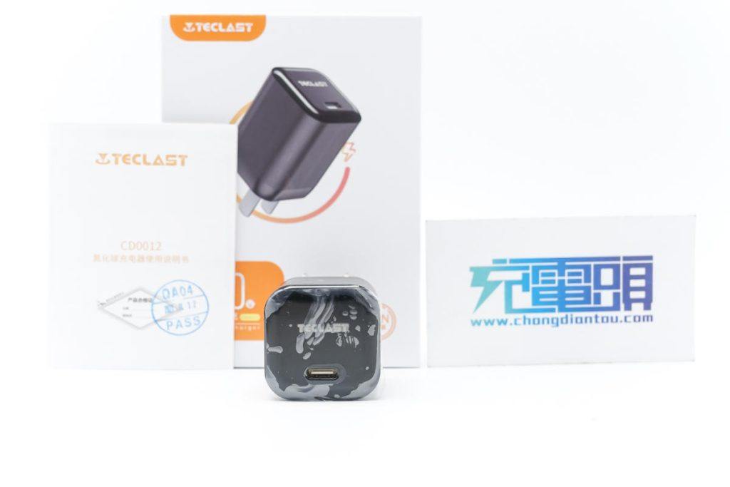

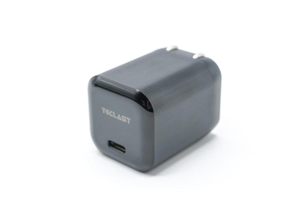

台电30W氮化镓充电器包装正面为产品外观,右下角有 GaN 的字样,采用了氮化镓功率元件。
打开包装,内含充电器和一张说明书,充电器表面覆膜保护。

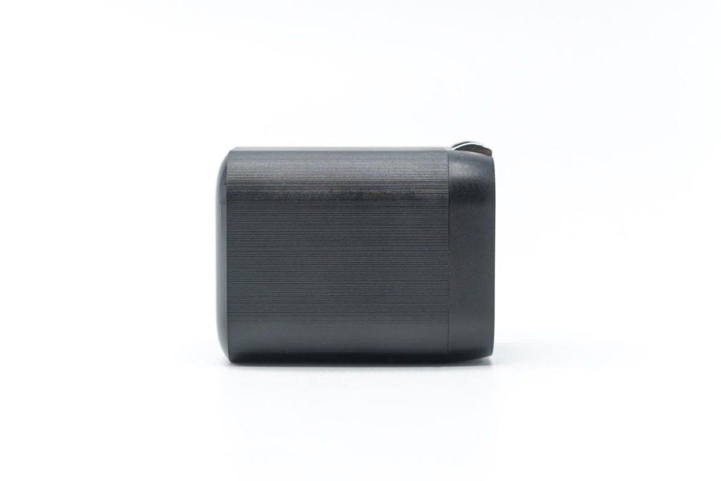

充电器一体成型的上壳部分,采用亮面和拉丝两种处理手法,简约大方,让充电器不再单调。
底部的折叠插头面内收,巧妙预留出了一截插头,方便用户拔出。

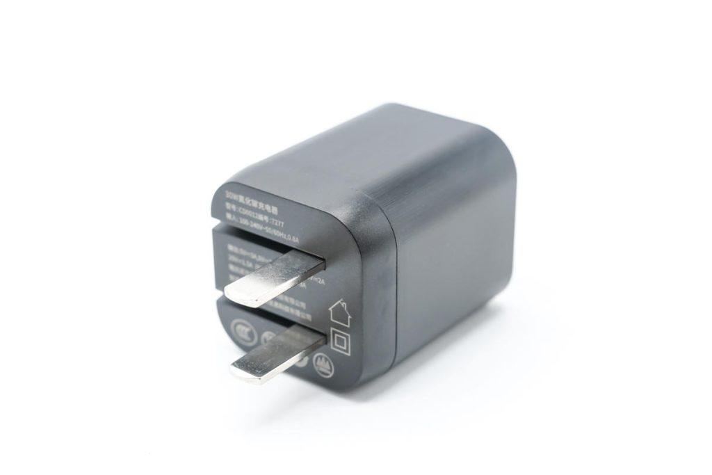

小巧的体积下仍采用了折叠插头,规格为国标双脚插头。

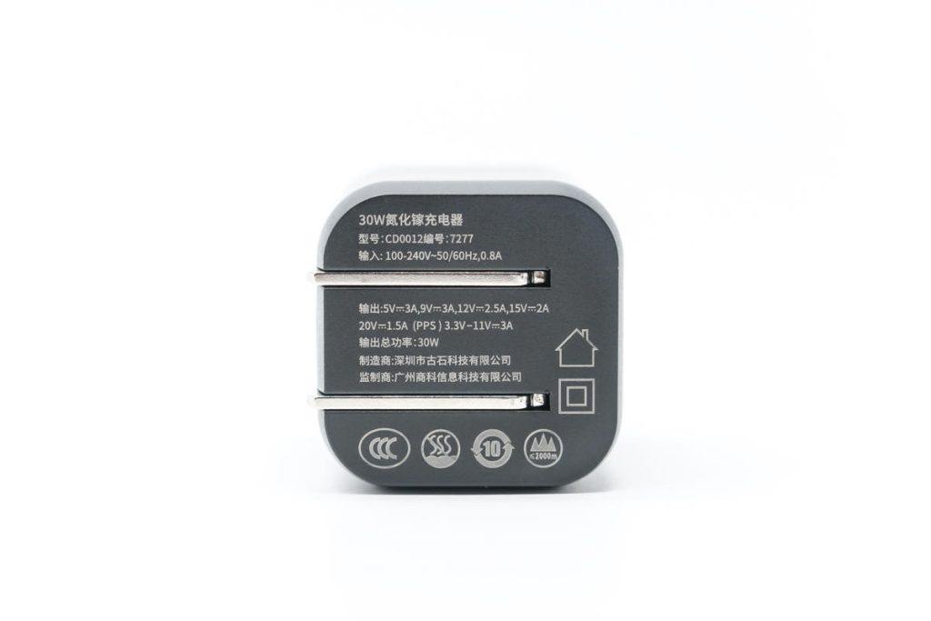

型号为 CD0012,支持宽频电压输入,输出支持 5V3A 9V3A 12V2.5A 15V2A 20V1.5A 五组固定电压档位和一组 3.3-11V3A PPS可变电压档位,最高输出30W。

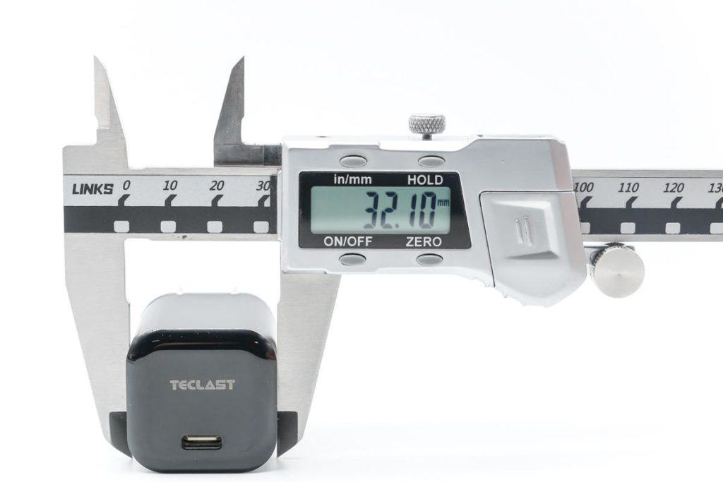

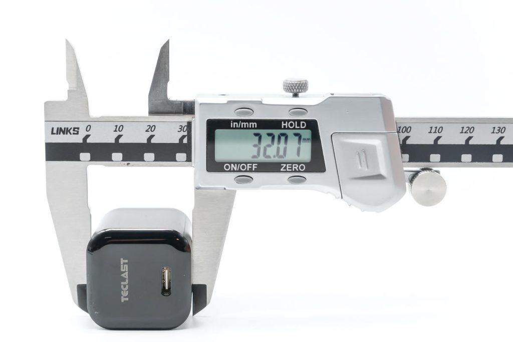

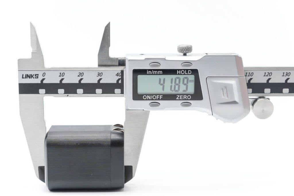

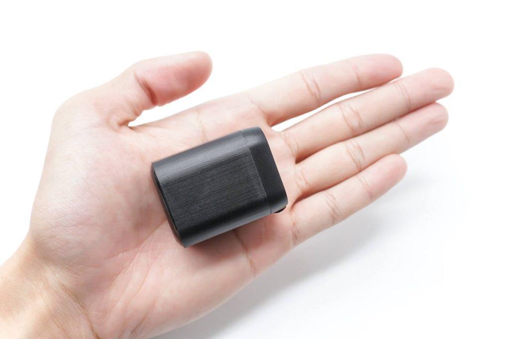

台电30W氮化镓充电器长度约为41.89mm。
高度约为32.07mm。
宽度约为32.1mm,充电器的尺寸约为 41.89×32.07×32.1mm,体积约为43.12cm³,以充电器功率30W计算,功率密度约为0.69W/cm³。

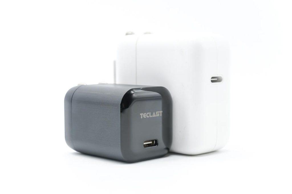

和苹果30W充电器对比一下,小了一圈。

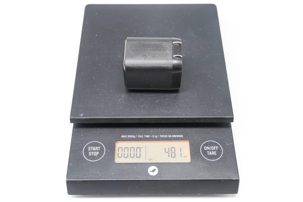

充电器的重量约为48.1g。

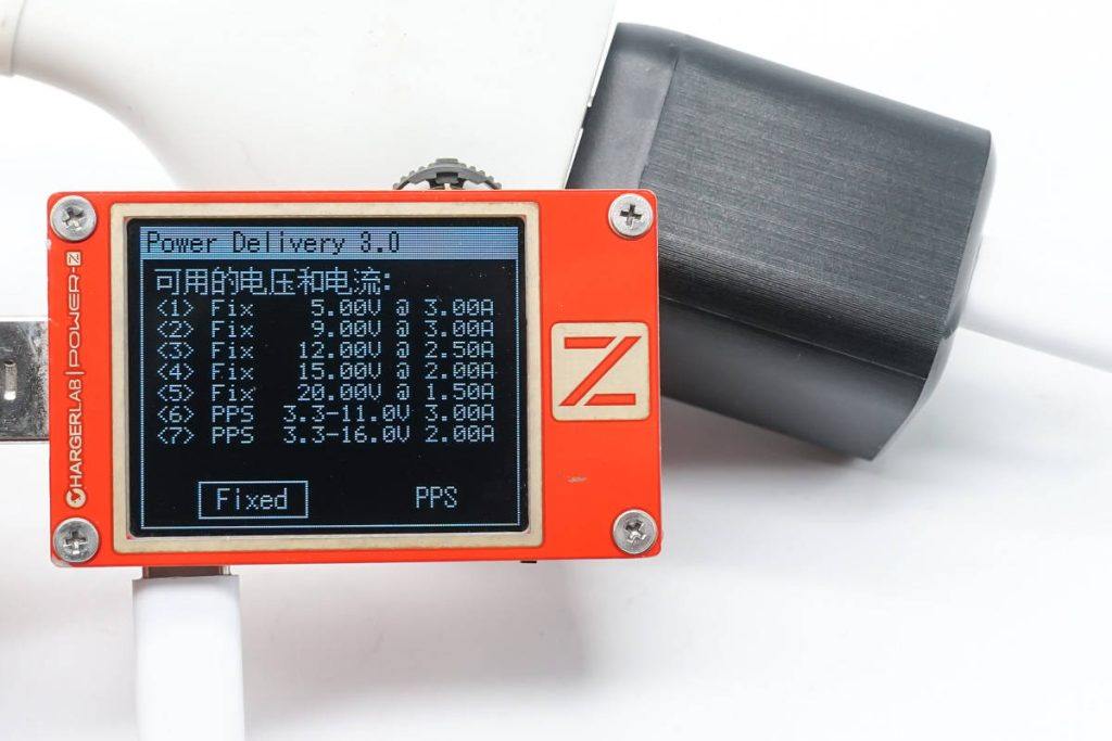

协议测试

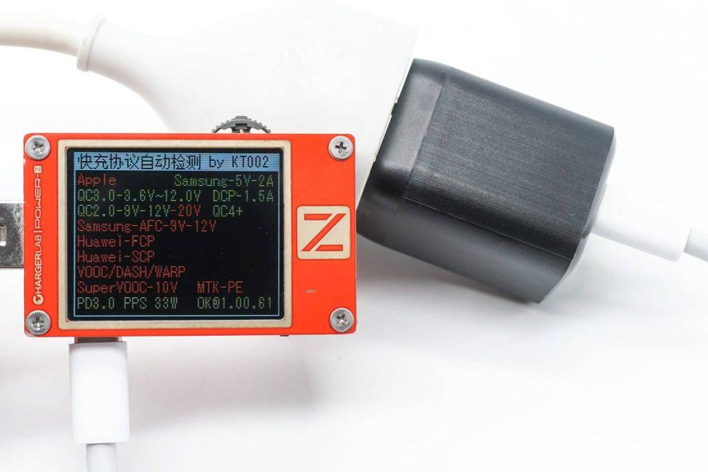

协议方面,使用 ChargerLAB 的 POWER-Z KT002 读取充电器的快充协议,实测支持 QC2.0、QC3.0、QC4+、PD3.0和PPS等充电协议。
PDO报文方面,支持 5V3A、9V3A、12V2.5A、15V2A和20V1.5A五组固定电压和 3.3V-11V3A、3.3V-16V2A 两组PPS电压档位,有着更好的设备兼容性。

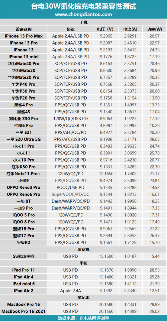

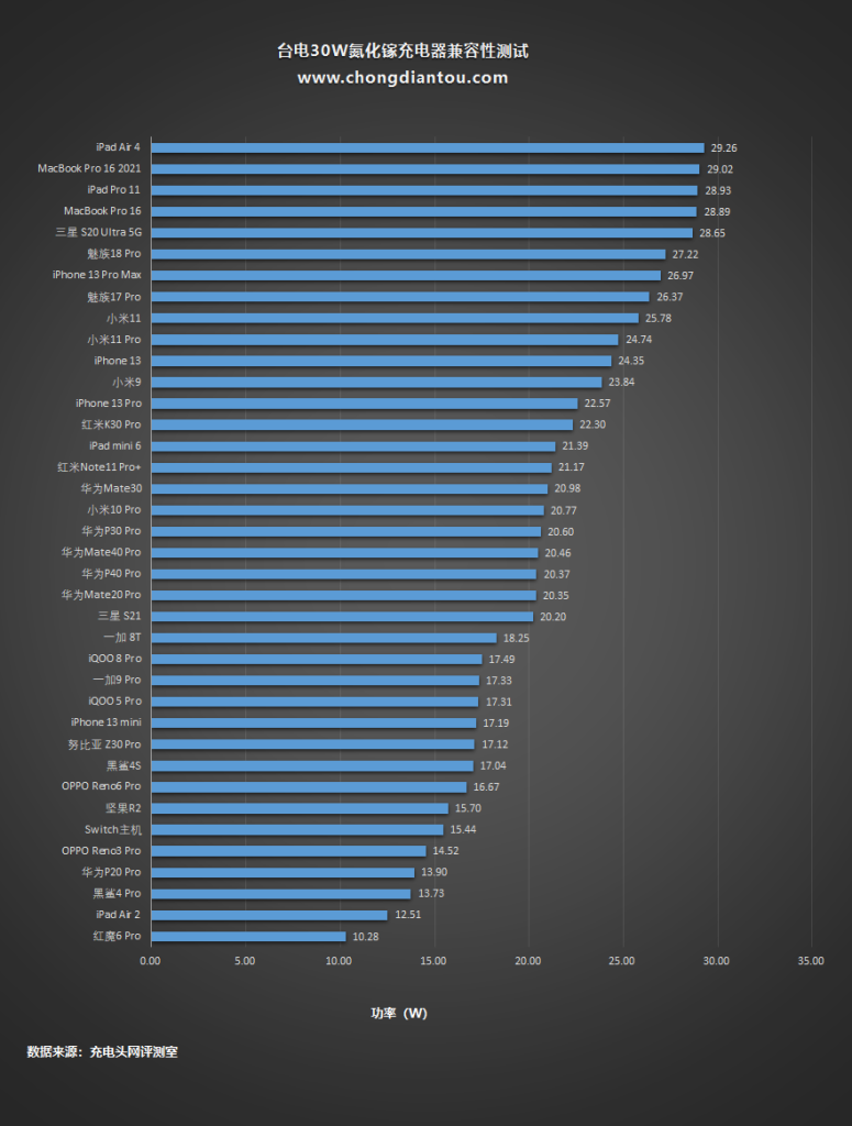

充电兼容性测试

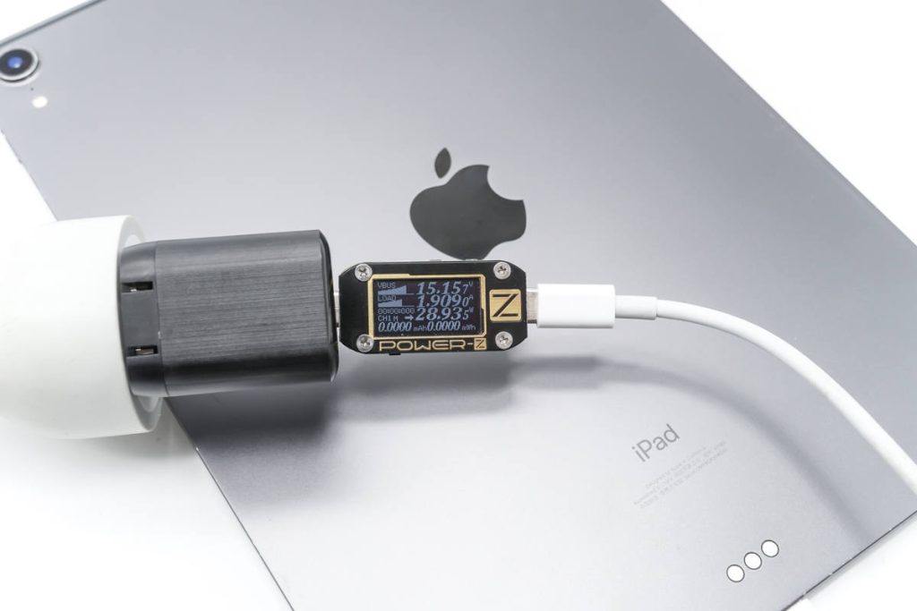

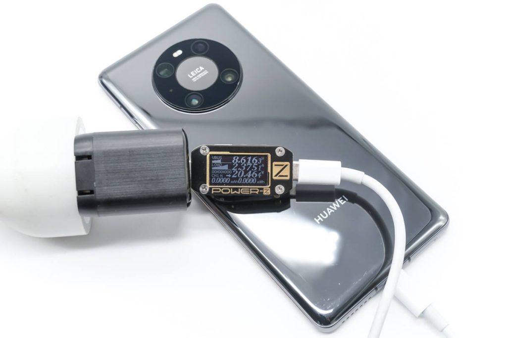

为华为Mate 40 Pro 充电,功率约为 8.61V 2.37A 20.46W。
为 iPad Pro 充电,功率约为 15.15V 1.9A 28.93W。
将数据整理入表,充电器兼容性相当不错。
将充电功率从高到低排序,制成柱状图方便大家直观的比较不同设备间充电功率的差别。

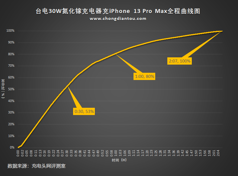

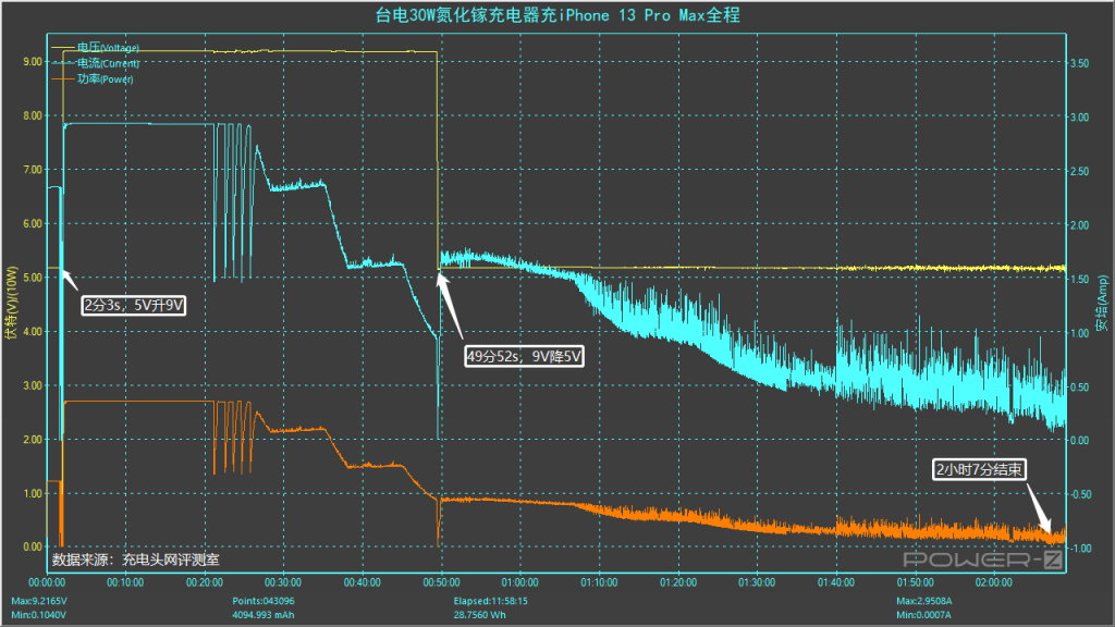

充电全程测试环节选用为iPhone 13 Pro Max充电,以下是实测数据。
这是使用台电30W氮化镓充电器为iPhone 13 Pro Max充电全程的测试曲线,整个过程大致可分为三个阶段,2分3s,电压由5V升至9V进入PD快充;49分52s电压由9V降为5V输入进入涓流充电状态,于2小时7分充电结束。
将充电全程绘制成曲线图,台电30W氮化镓充电器半小时为iPhone 13 Pro Max充电53%,1小时充电80%,完全充满需要2小时7分。

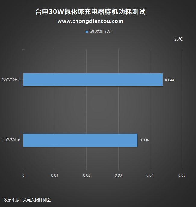

经过功率计测试,充电器在220V 50Hz的空载功耗为0.044W,换算下来一年损耗的电能约为0.38KW·h,若市价电为0.6元/KW·h,则充电器一年的电费约为0.228元左右。
110V 60Hz时的空载功耗为0.036W,换算下来,一年损耗的电能约为0.31KW·h,若市价为0.6元/KW·h,则充电器一年的电费约为0.18元左右。

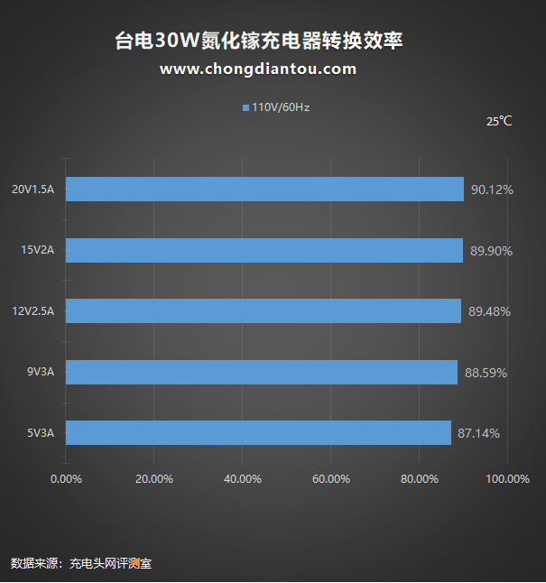

转换效率测试
充电器本质上是一种转换设备,过程中会有损耗,以热量的形式散发出来。我们平时看充电器上面的参数输出100W或者65W是充电器可以为设备提供的最大输出功率,但充电器从插座上汲取的功率往往要更大一些,下面是充电器在220V 50Hz和110V 60Hz交流输入的情况下分别进行了转换效率测试,测试结果如下。
220V 50Hz下,将充电器在各个电压档位的输出功率拉满进行测试:五个档位测得插线板AC端输入功率和USB端输出功率,通过计算,可得充电器的转换效率从87.38%到91.06%不等。
110V 60Hz下,充电器的转换效率从87.14%到90.12%不等。

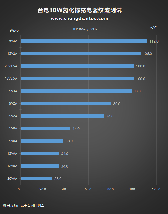

纹波测试

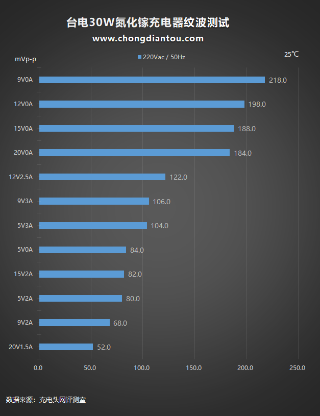

这是使用充电器在220V 50Hz交流输入下的纹波测试,纹波测试分为空载(柱状图中Y轴电流为0A)和重载(柱状图中Y轴电流为非0A)两种,最高为218mVp-p,充电器处于9V0A输出;最低为52mVp-p,充电器处于20V1.5A空载。
110V 60Hz下最高为112mVp-p,充电器处于5V3A输出;最低为28mVp-p,充电器处于20V0A空载。

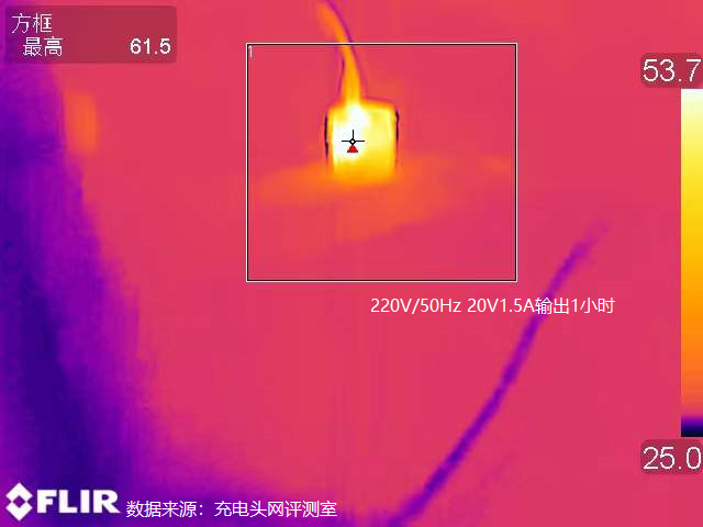

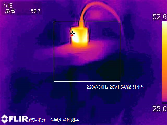

前面提到充电器工作时会涉及到效率转换的问题,其中的损耗电量绝大多数以热量散发,所以充电器长时间工作的发热情况也是测试的重要一环。让充电器以30W功率持续输出一小时,采集充电器表面温度,实验全程将充电器置于25°C恒温箱当中。
一小时后充电器正面最高温度61.5°C。
充电器背面最高温度为59.7°C。

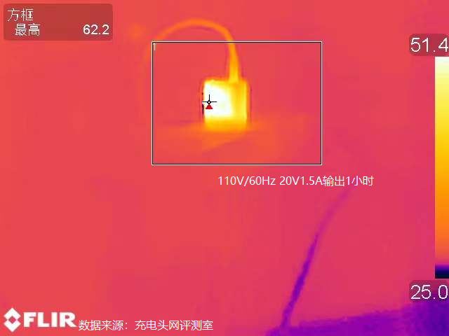

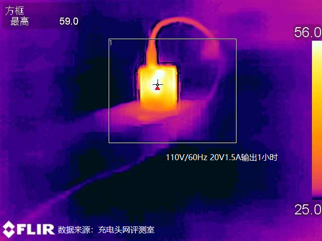

再看看 110V60Hz 的市电环境下,充电器的温度表现。
一小时后充电器正面最高温度62.2°C。
充电器背面最高温度为59°C。
