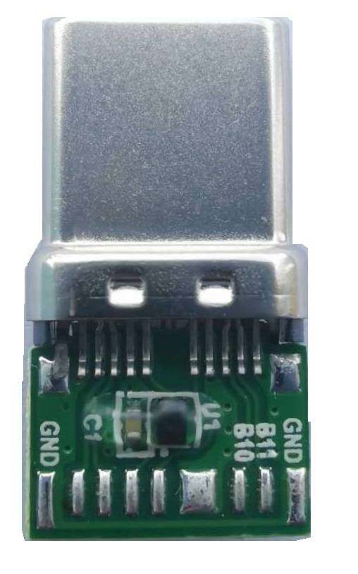

HUSB332B实物图
慧能泰HUSB332B是业内首颗通过USB PD3.1 E-Marker Silicon认证测试的芯片,TID 6773。HUSB332B支持PD3.1 EPR 240W功率传输和USB4 Gen3 40Gbps数据传输,适用于搭载240W USB-C to USB-C线缆上。HUSB332B自带加密功能,可应用于设备对线缆的身份识别,其自定义密钥方便各厂商定制。

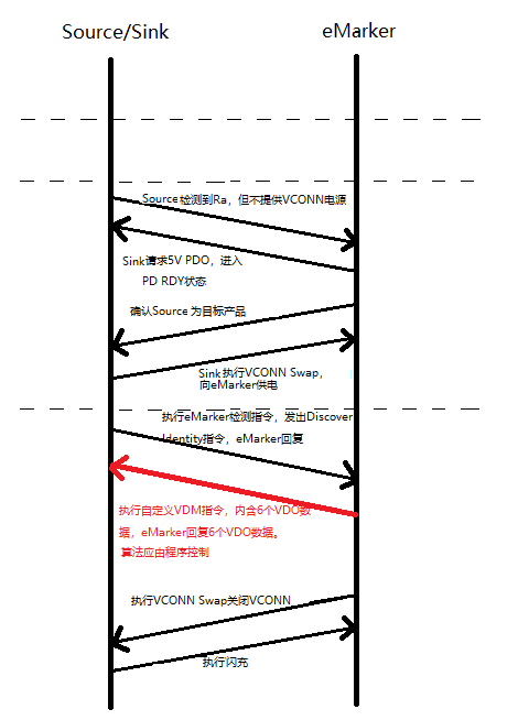

加密算法流程演示图
HUSB332B的加密算法如下实现:连接后,Source检测到Ra,但不提供VCONN电源,eMarker检测机制不执行;Sink请求5V PDO,进入PD RDY状态;Sink确认Source为目标产品(依靠主动发起SOP Discover Identity实现);Sink执行VCONN Swap,向eMarker供电;Sink执行eMarker检测指令,发出Discover Identity指令,eMarker回复;Sink执行自定义VDM指令,内含6个VDO数据,eMarker回复6个VDO数据。算法应由程序控制;执行VCONN Swap关闭VCONN;执行闪充。

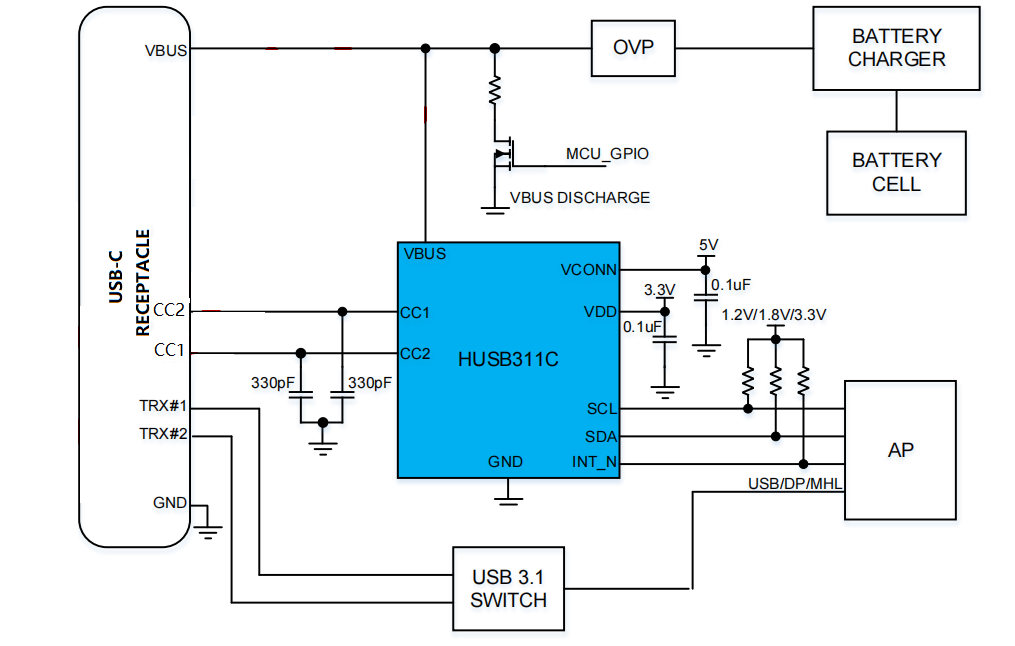

HUSB311C结构框图
HUSB311C 是一款USB Type-C & PD控制器芯片,可以分别配置为USB PD3.1 Source only、USB PD3.1 Sink only和USBPD3.1 DRP三种不同的工作模式。它支持USB PD3.1扩展消息,支持2个I2C通信地址,适用于笔记本电脑、投影仪、手机等。

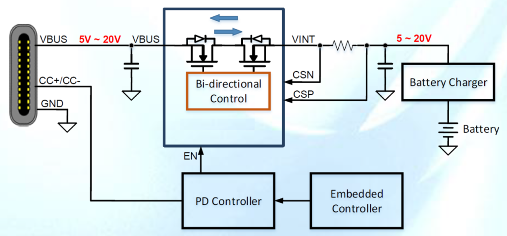

HUSB311C应用图
该电路适用于DRP双重模式下电池的充放电和数据通道控制。应用处理器(AP)或者嵌入式控制器(EC)对HUSB311C进行控制,再根据HUSB311C的信息,对电池充电器和USB数据开关进行控制。
