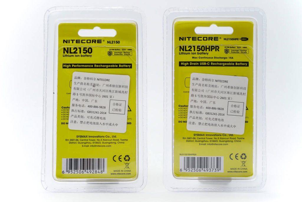

两款电池包装近似,黄黑配色的包装风格相当硬核。
同样为5000mAh,最大15A的电流输出。背后为易拆口设计。
两款电池虽然都是21700规格,但是由于 USB-C 接口的缘故,长度有点差异,选购时注意兼容性问题。

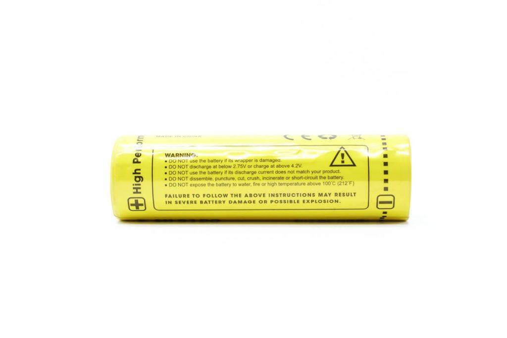

背面印有使用中的注意事项,比如避免潮湿环境使用、充电时注意输入的电压、远离高温等锂电池常见的危险环境。

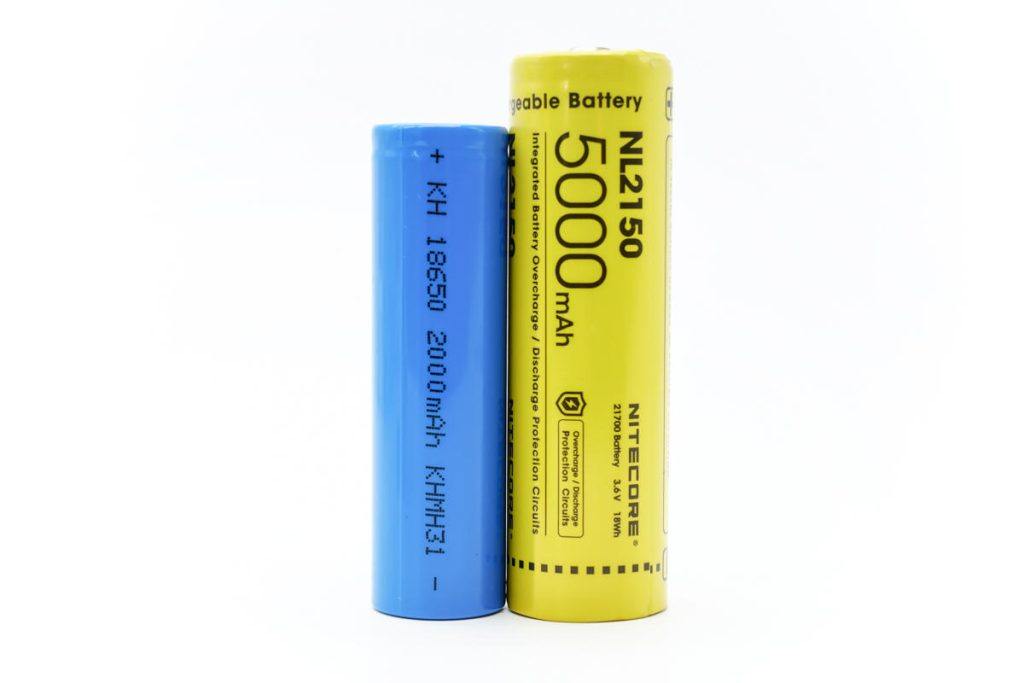

和18650对比下大小。

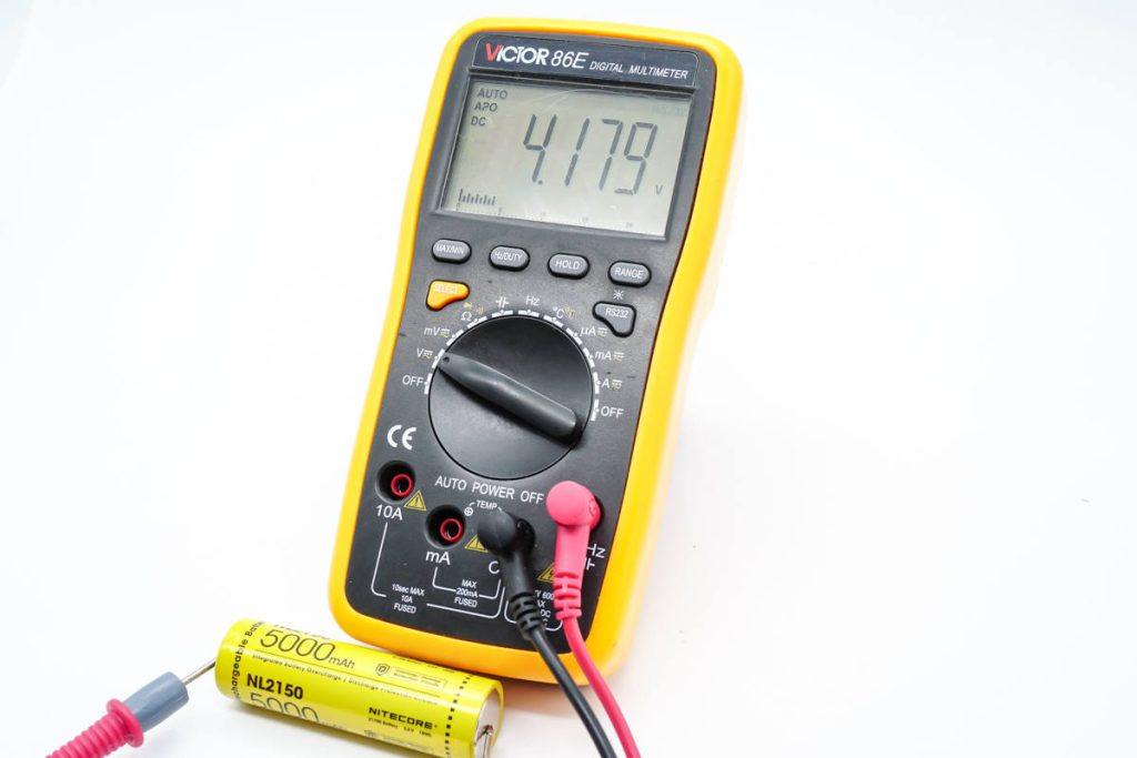

使用万用表实测电池满电时的电压约为4.179V。

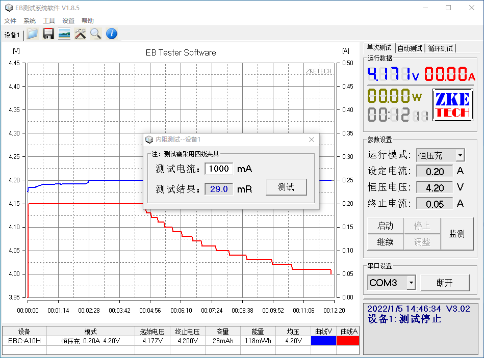

使用EB测试电池在工作电流为1A时的内阻为29mR。

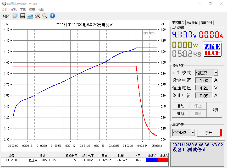

这里连接恒压直流电源,为锂电池充电。锂电池起始电压3.165V,终止电压为4.2V,充电电流为4.2V1A,输入能量约4556mAh,全程用时约5小时3分。
