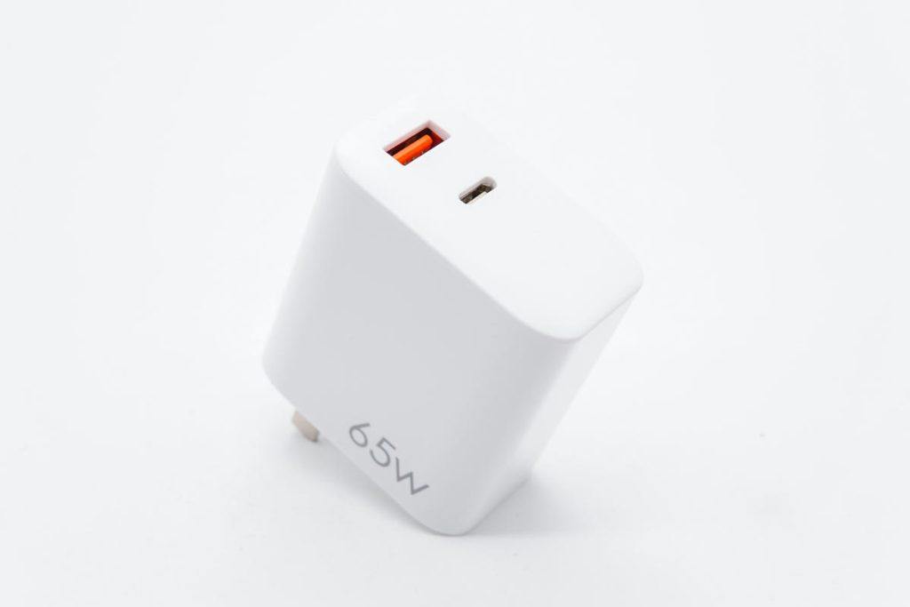

古石65W氮化镓充电器包装简约,GaN Fast Charger 说明这是款采用了氮化镓元件的充电器。
充电器通体白色,正面右下角印有65W的字样。
接口设计在顶部,USB-C+USB-A 双口配置,新老设备都有不错的兼容性。

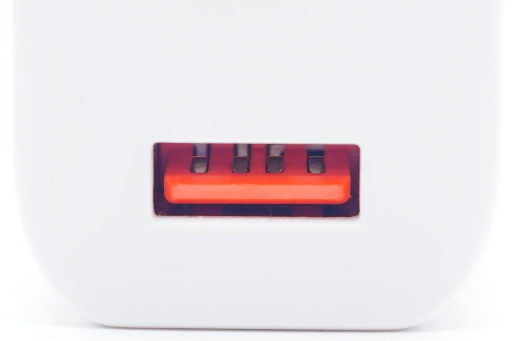

USB-A 接口的胶舌为橙色,是不是很眼熟。

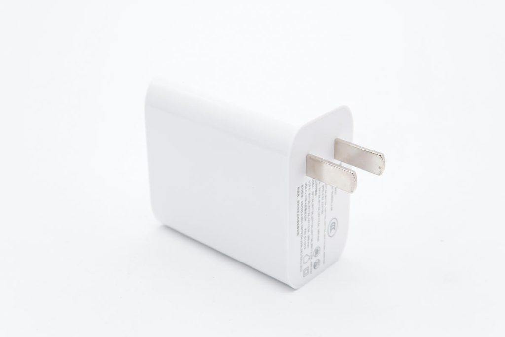

插脚为双脚国标插头,固定插脚设计,有着更好的稳固性。

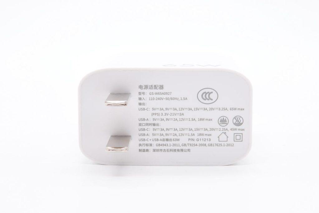

底部丝印有产品参数,型号为 GS-W65A0927,支持宽频电压输入,USB-C 接口最大输出65W,USB-A 接口最大输出18W,双口同时输出最大功率63W。

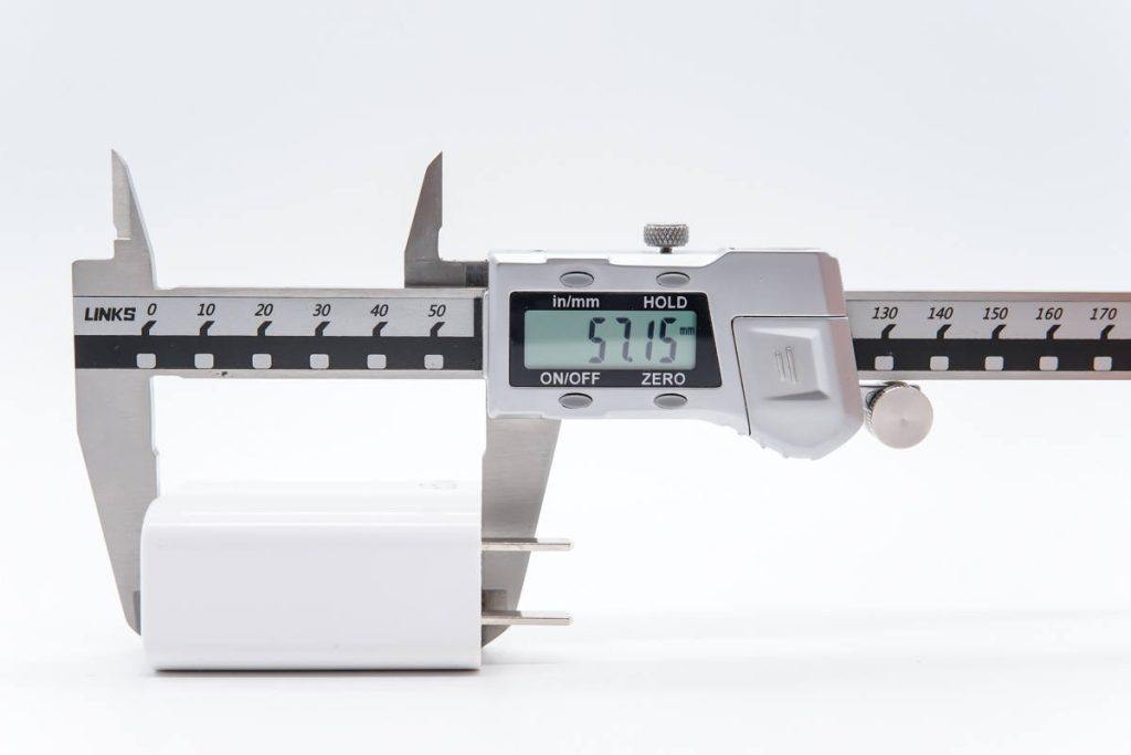

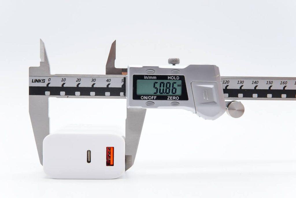

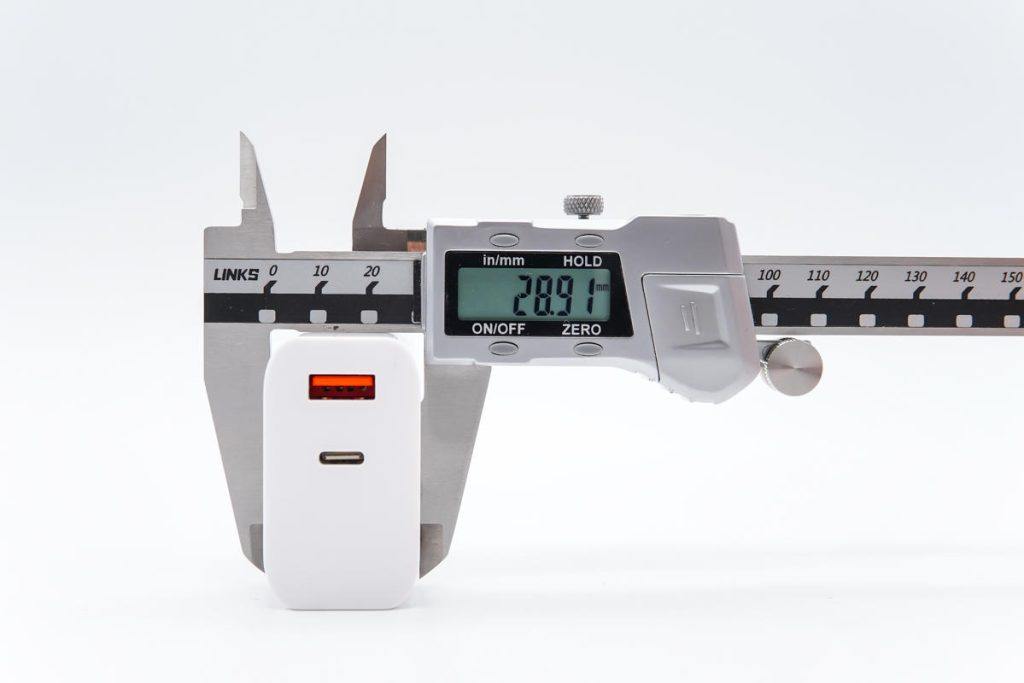

古石65W氮化镓充电器高度约为57.15mm。
长度约为50.86mm。
宽度约为28.91mm,充电器的尺寸约为 57.15×50.86×28.91mm,充电器的体积约84.03cm³,以充电器功率65W计算,功率密度约为0.77W/cm³。

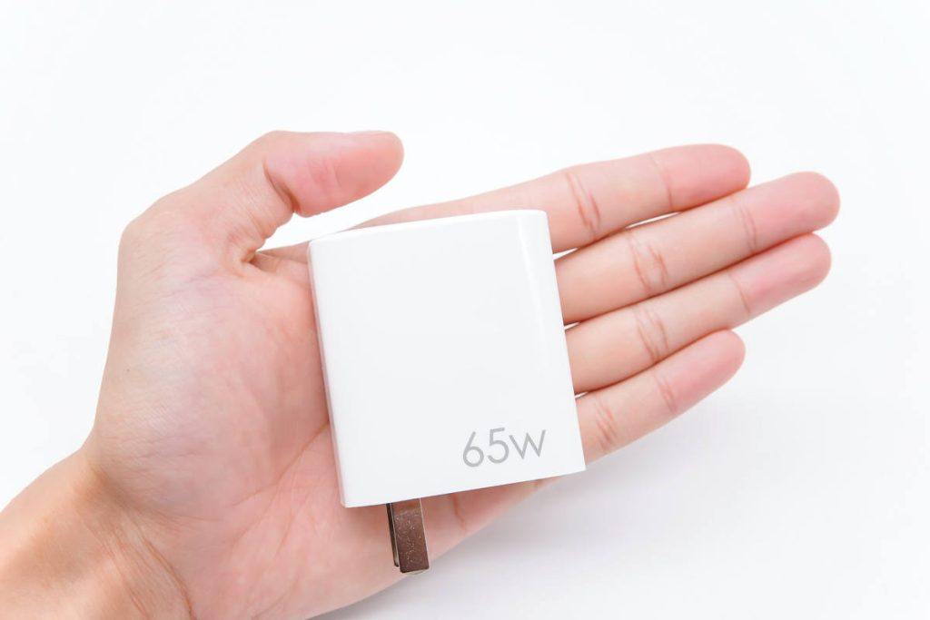

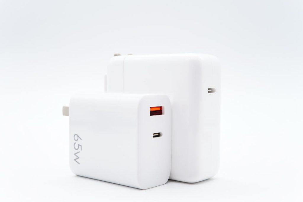

和苹果67W充电器对比,哪个更小就不用多说。
握在手心里比较下,大小控制不错。

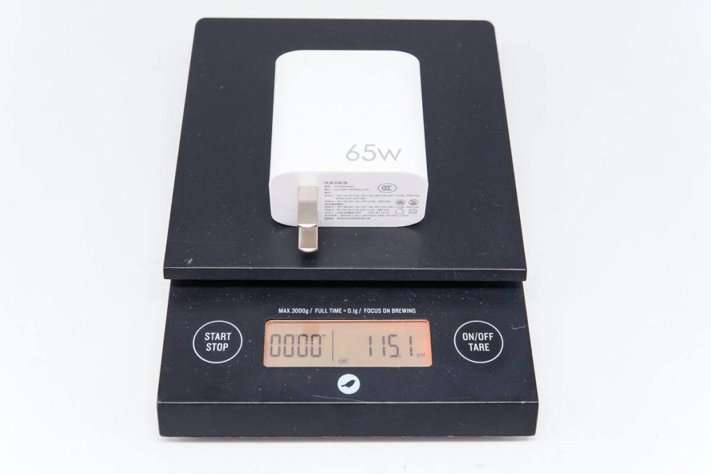

充电器重量约为115.1g。

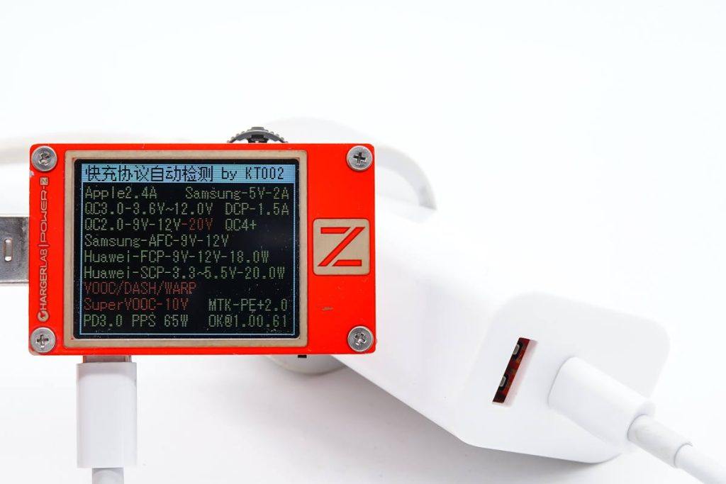

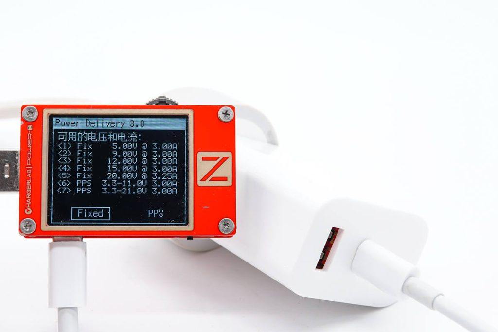

协议方面,使用 ChargerLAB 的 POWER-Z KT002 读取充电器的快充协议,实测支持 Apple2.4A、QC2.0、QC3.0、QC4+、AFC、FCP、SCP、PE、PD3.0和PPS等充电协议。
PDO报文方面,支持 5V3A、9V3A、12V3A、15V3A和20V3.25A五组固定电压和 3.3V-11V3A、3.3V-21V3A 两组PPS电压档位,有着更好的设备兼容性。

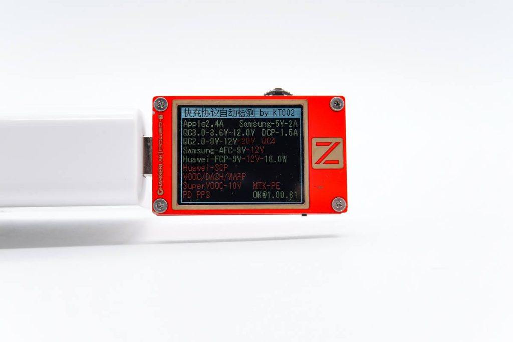

读取 USB-A 接口的快充协议,实测支持 Apple2.4A、QC2.0、QC3.0、AFC、FCP 等充电协议。

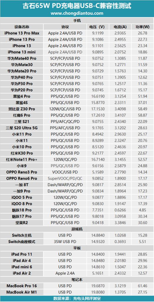

充电兼容性测试

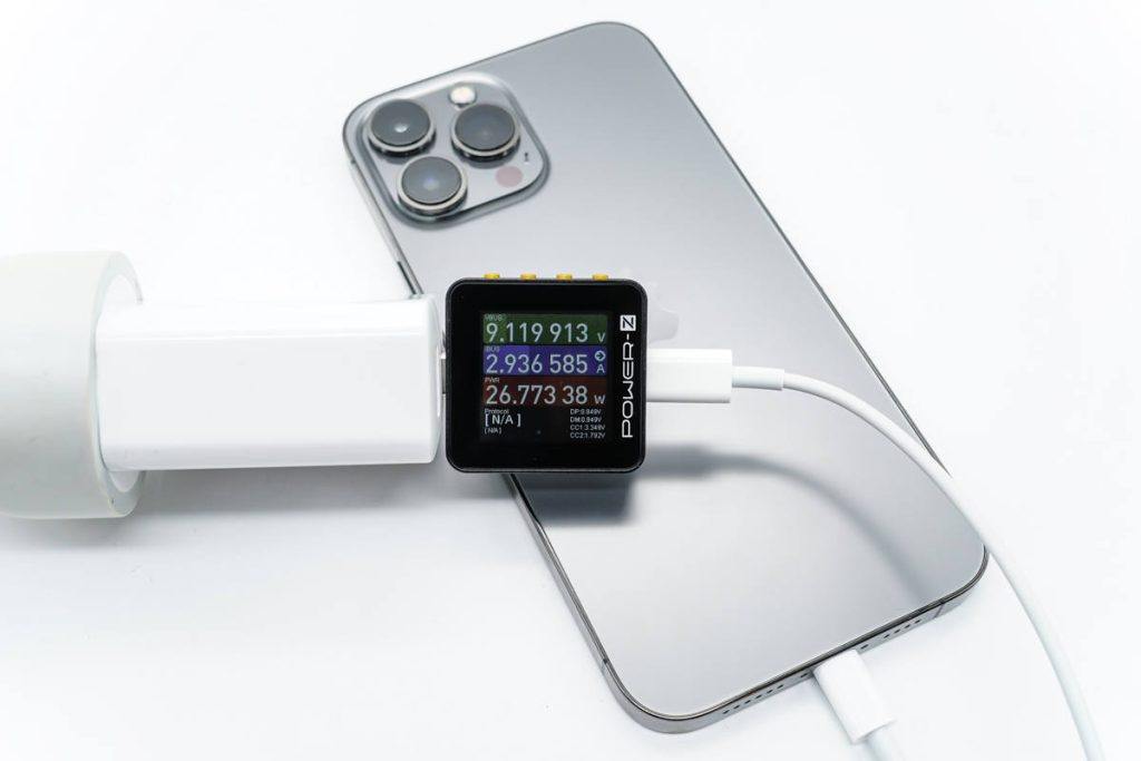

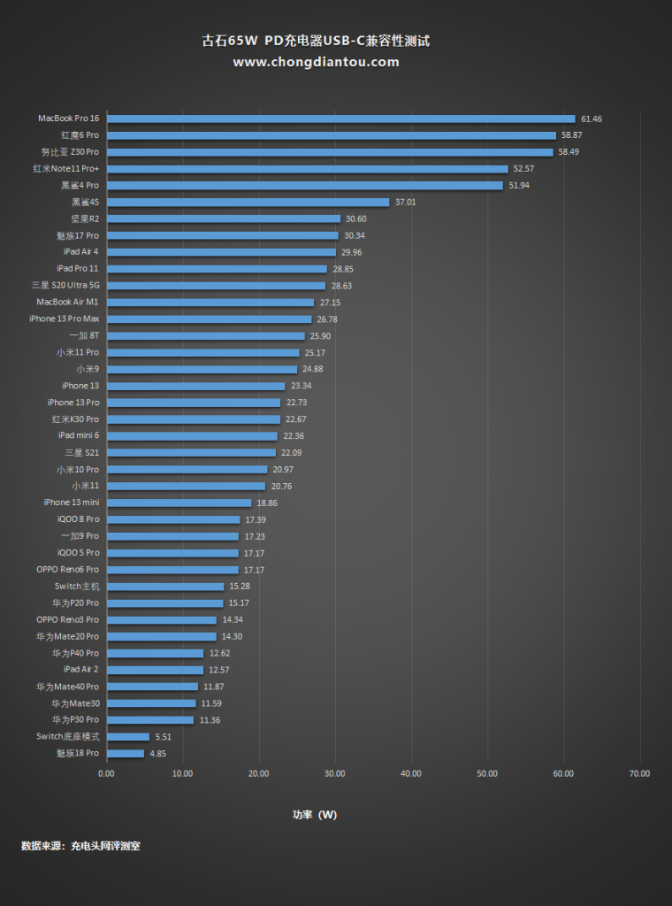

为 iPhone 13 Pro Max 充电,功率约为 9.11V 2.93A 26.77W。

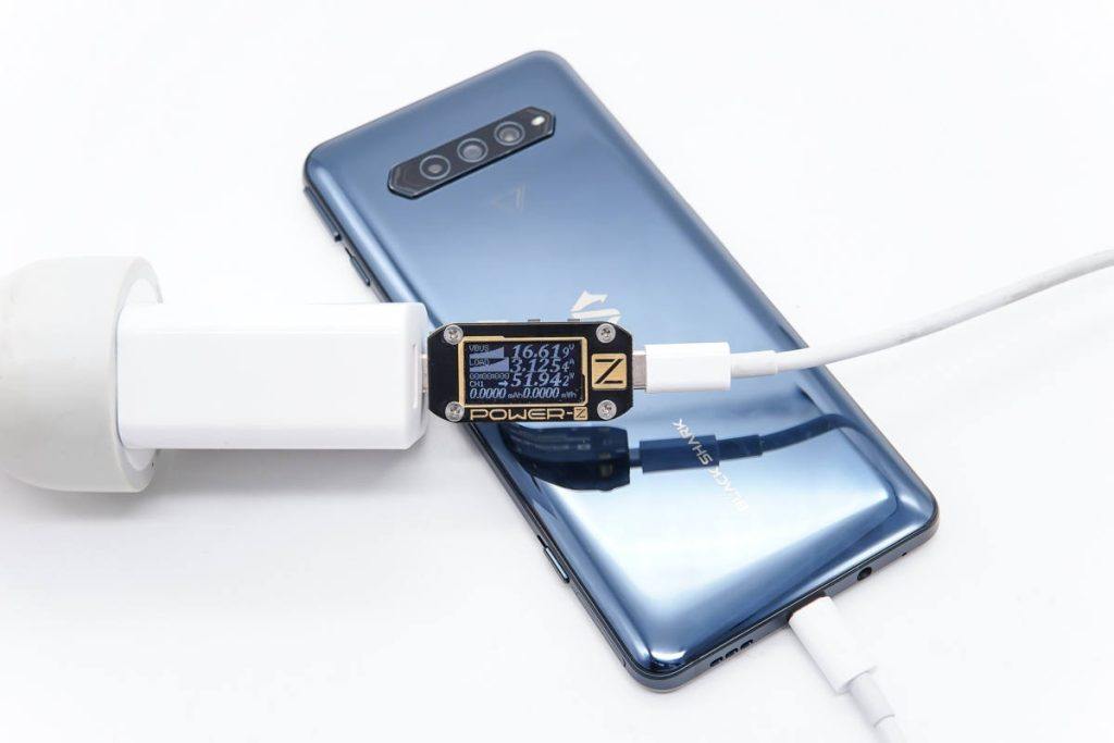

为黑鲨4 Pro 充电,功率约为 16.61V 3.12A 51.94W。

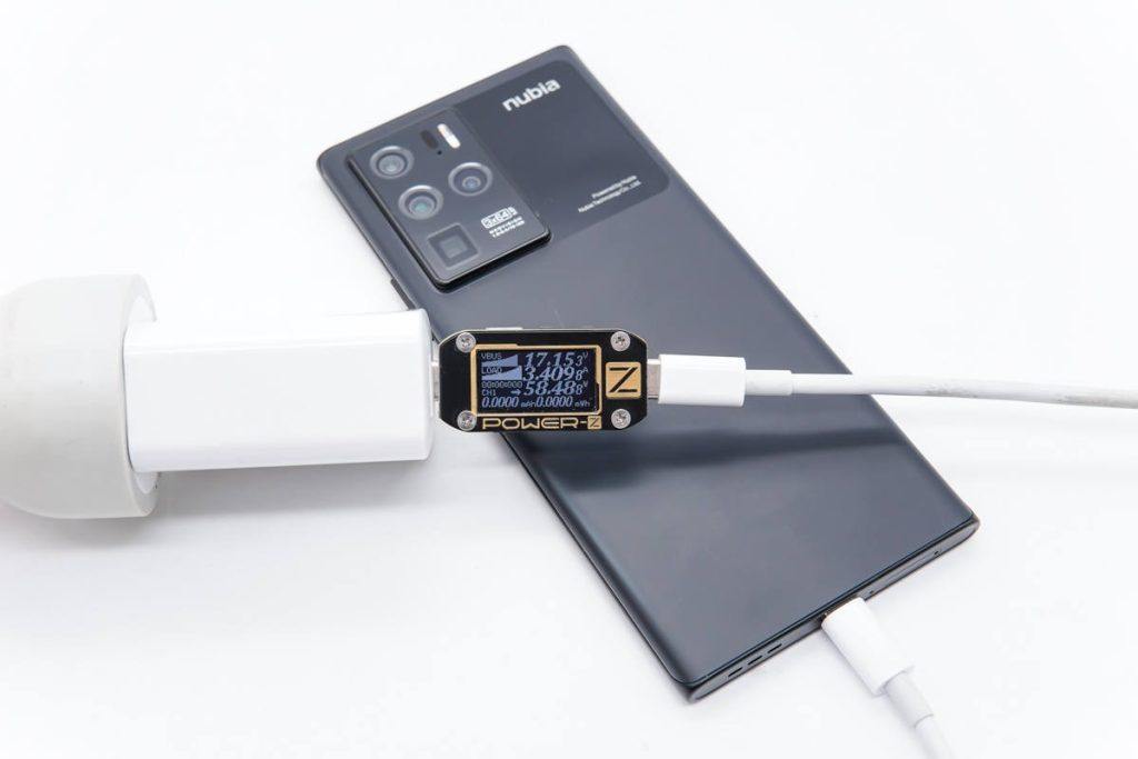

为努比亚Z30 Pro 充电,功率约为 17.15V 3.4A 58.48W。

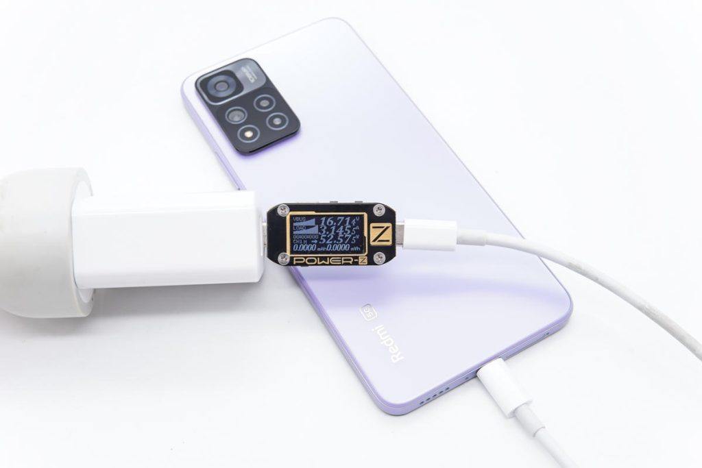

为红米Note11 Pro+ 充电,功率约为 16.71V 3.14A 52.57W。

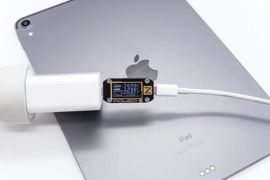

为 iPad Pro 充电,功率约为 14.84V 1.94A 28.85W。

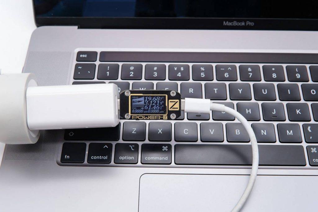

为 MacBook Pro 16 充电,功率约为 19.68V 3.12A 61.46W。

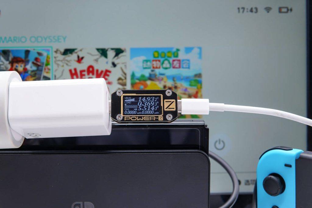

为 Switch TV底座供电,成功触发TV模式,功率约为 14.93V 0.36A 5.51W。

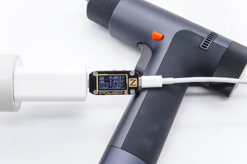

为米家手钻充电,功率约为 9.08V 1.46A 13.26W。
将数据整理如表,无论是 iPhone、笔记本还是安卓机,兼容性表现稳定。
将充电功率从高到低排序,方便大家比较。

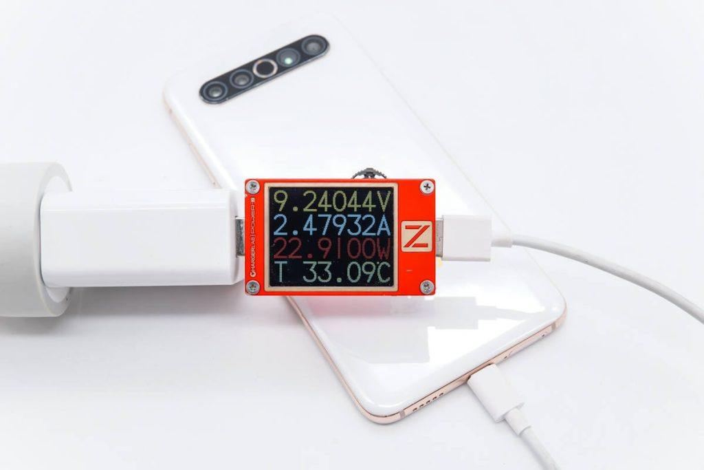

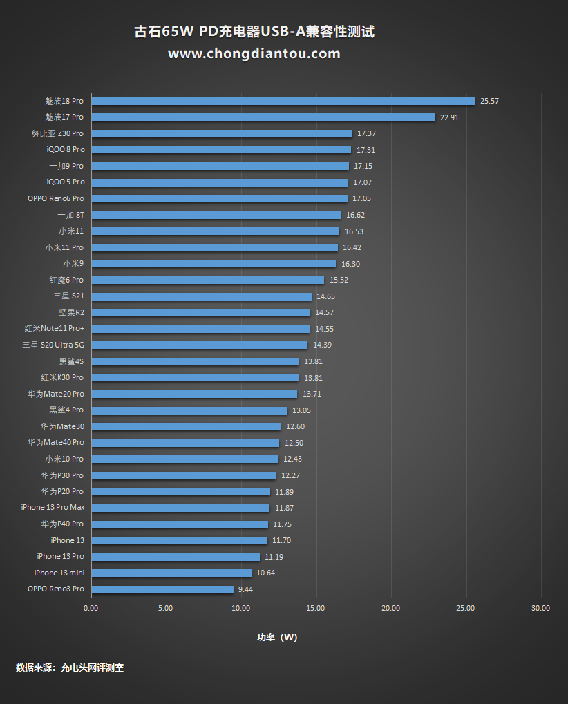

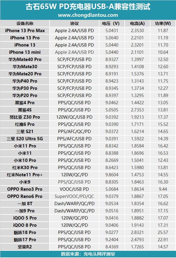

为魅族17 Pro 充电,功率约为 9.24V 2.47A 22.91W。

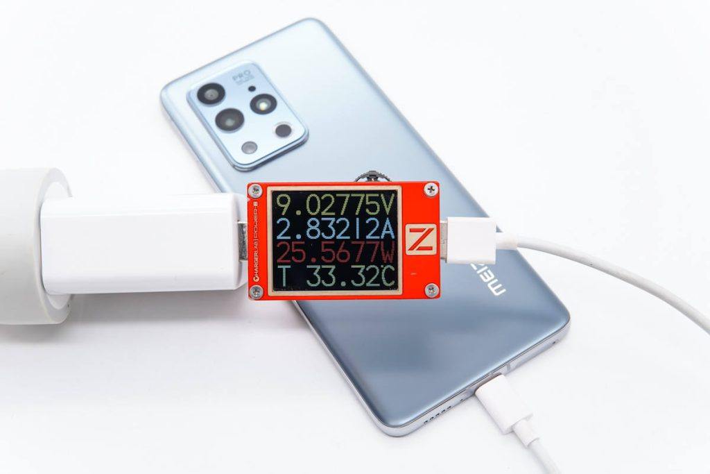

为魅族18 Pro 充电,功率约为 9.02V 2.83A 25.56W。
将数据整理如表,USB-A 接口的最大输出25W+,表现比外壳标注的还要好。
将充电功率从高到低排列,魅族两款机型表现极佳。

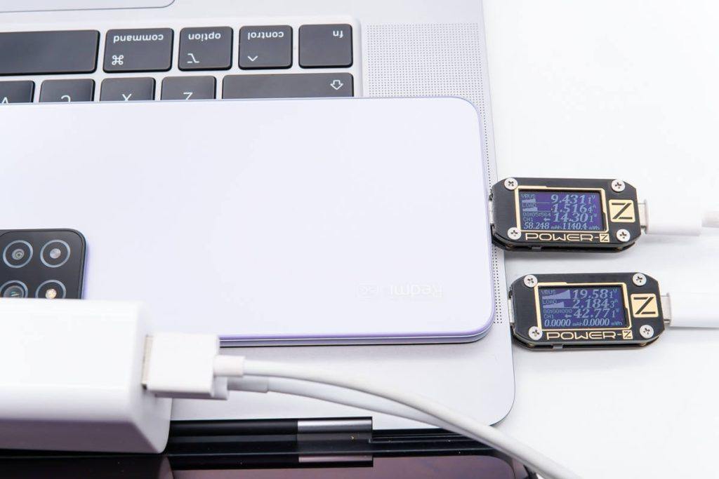

同时为 MacBook Pro 16 和红米Note11 Pro 充电,功率分别约为42.77W和14.3W,合计功率57.03W。

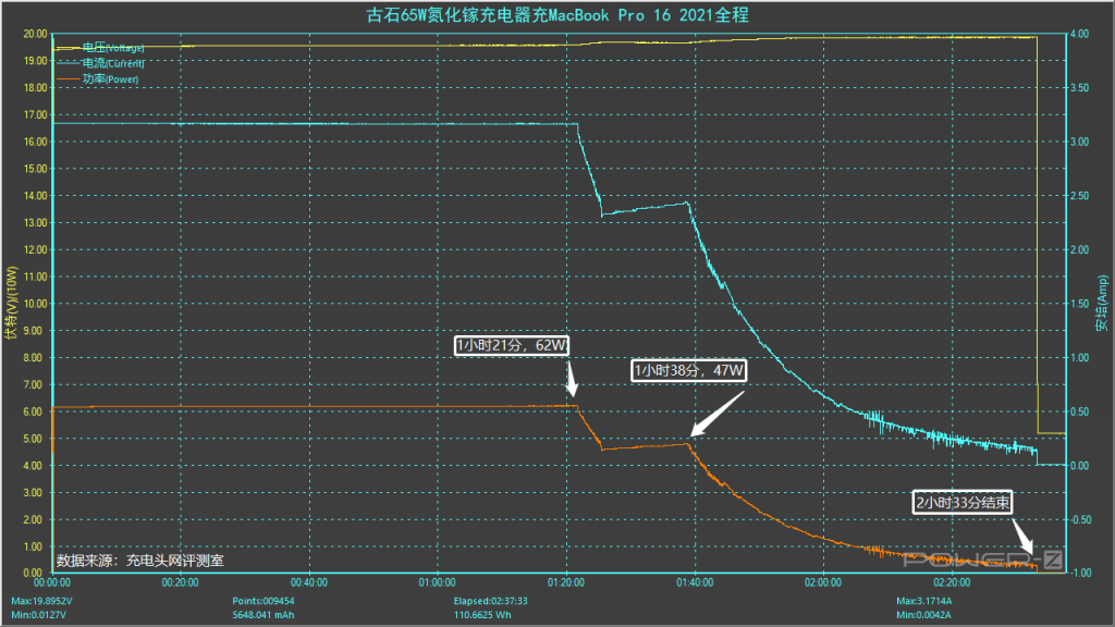

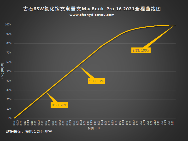

在充电全程的测试中此次选择了为MacBook Pro 16 2021 M1 Max充电,以下是实测全程。
上图是使用古石65W氮化镓充电器为MacBook Pro 16 2021充电全程的变化图,整个过程大致分为三个阶段,于2小时33分充电结束。
将充电全程绘制成曲线图,可以看出半小时充电28%,1小时充电57%,完全充满需要2小时33分。

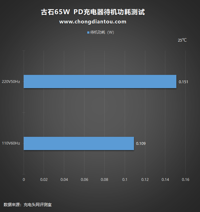

充电器如果经常插在插座上不使用也是会耗电的,只不过非常小而已。很多读者都想知道充电器如果一直插在插座上是否浪费电,待机功耗测试环节就是为了解答这个问题。
经过功率计测试,充电器在220V 50Hz的空载功耗为0.151W,换算下来一年损耗的电能约为1.32KW·h,若市价电为0.6元/KW·h,则充电器一年的电费约为0.792元左右。
110V 60Hz时的空载功耗为0.109W,换算下来,一年损耗的电能约为0.95KW·h,若市价为0.6元/KW·h,则充电器一年的电费约为0.57元左右。

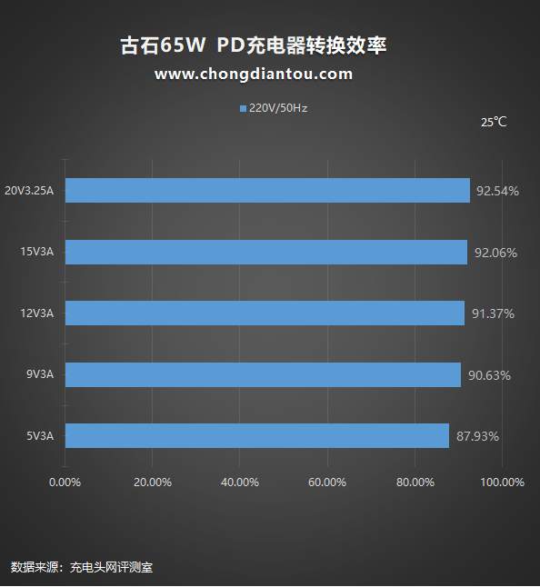

转换效率测试

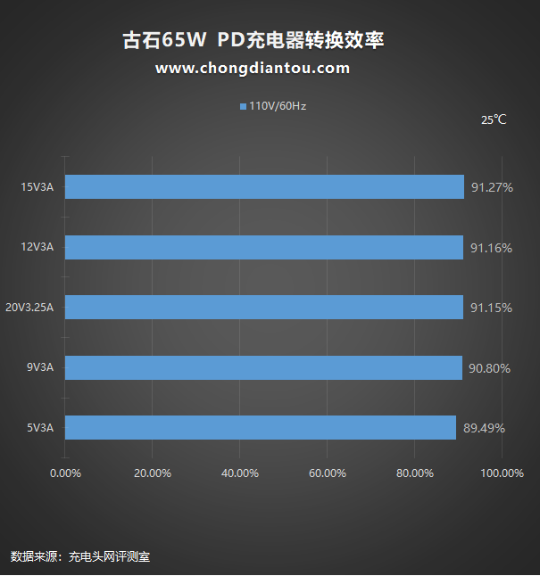

充电器本质上是一种转换设备,过程中会有损耗,以热量的形式散发出来。我们平时看充电器上面的参数输出100W或者65W是充电器可以为设备提供的最大输出功率,但充电器从插座上汲取的功率往往要更大一些,下面是充电器在220V 50Hz和110V 60Hz交流输入的情况下分别进行了转换效率测试,测试结果如下:
220V 50Hz下,将充电器在各个电压档位的输出功率拉满进行测试:五个档位测得插线板AC端输入功率和USB端输出功率,通过计算,可得充电器的转换效率从87.93%到92.54%不等。
110V 60Hz下,充电器的转换效率从89.49%到91.27%不等。

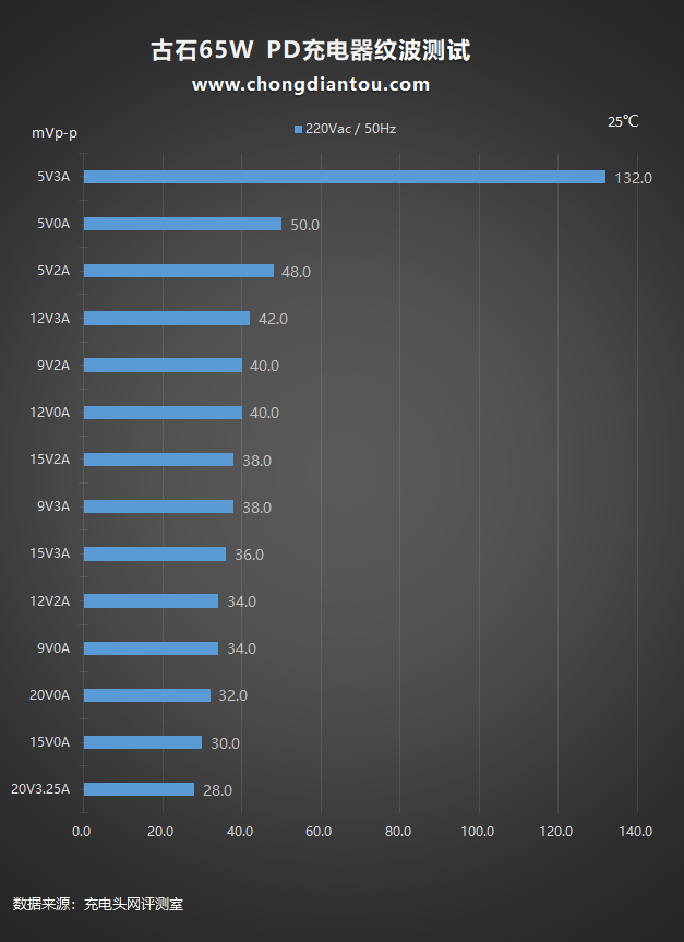

纹波测试

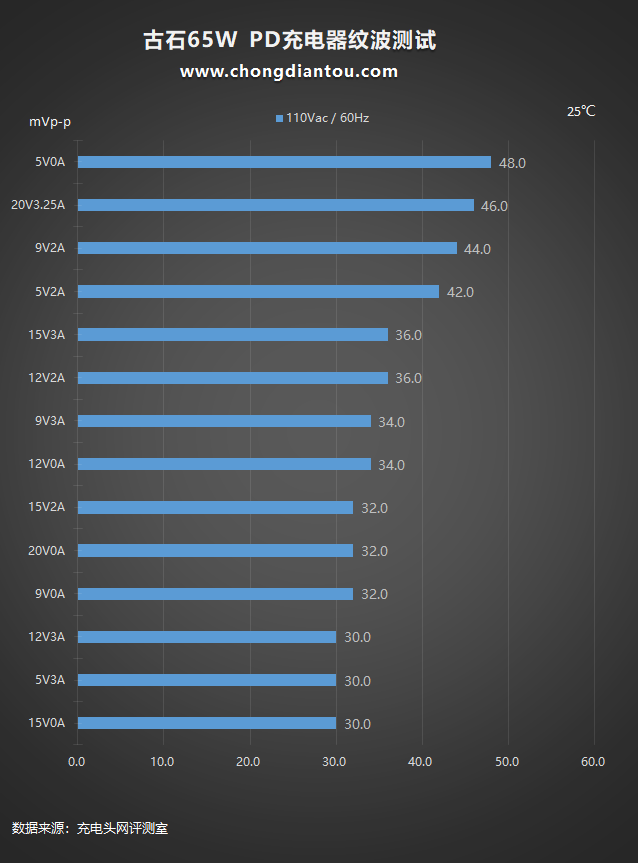

这是使用充电器在220V 50Hz交流输入下的纹波测试,纹波测试分为空载(柱状图中Y轴电流为0A)和重载(柱状图中Y轴电流为非0A)两种,最高为132mVp-p,充电器处于5V3A输出;最低为28mVp-p,充电器处于20V3.25A输出。
110V 60Hz下最高为48mVp-p,充电器处于5V0A空载状态;最低为30mVp-p,充电器处于15V0A空载。
纹波测试小结
国家标准中充电器纹波要求是不高于200mVp-p,古石65W氮化镓充电器在110V 60Hz、220V 50Hz输入电压下,所有输出功率纹波峰峰值均低于200mVp-p这个标准,表现不错。

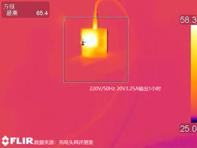

温度测试

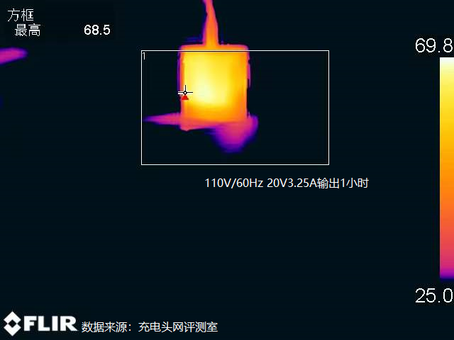

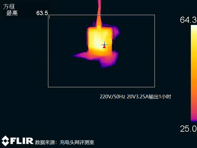

前面提到充电器工作时会涉及到效率转换的问题,其中的损耗电量绝大多数以热量散发,所以充电器长时间工作的发热情况也是测试的重要一环。让充电器以65W功率持续输出一小时,采集充电器表面温度,实验全程将充电器置于25°C恒温箱当中。
一小时后充电器正面最高温度65.4°C。
充电器背面最高温度为63.5°C。

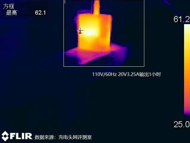

再看看 110V60Hz 的市电环境下。
一小时后充电器正面最高温度62.1°C。
充电器背面最高温度为68.5°C。
