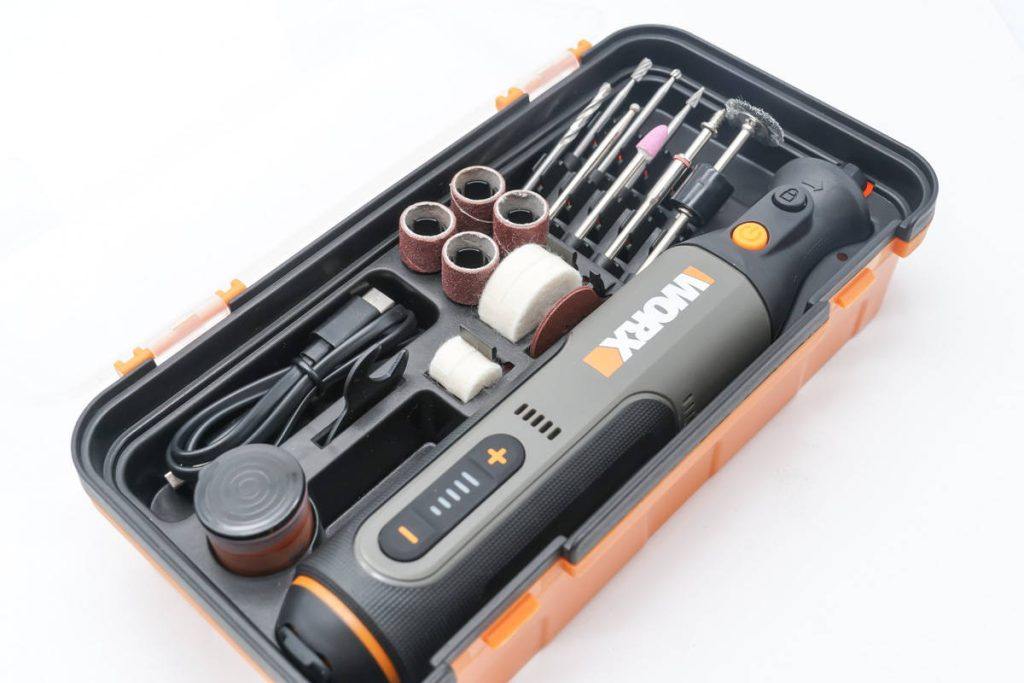

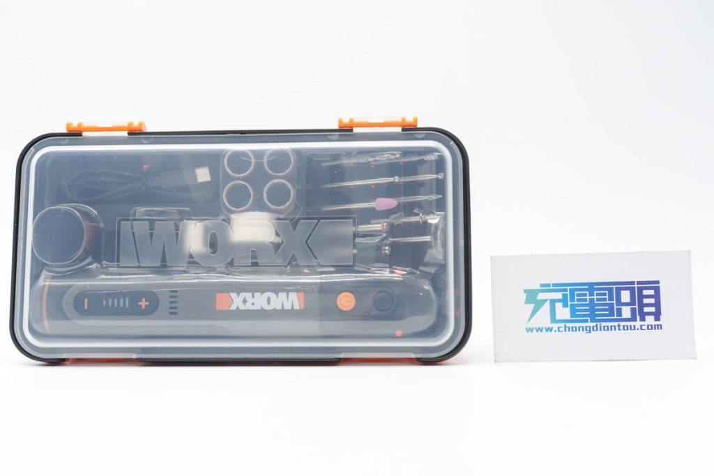

威克士小型锂电池电磨机整套工具由一个半透明的工具盒包装。
打开工具盒,各式的切割片、磨砂轮、钻头、羊毛轮和切割片等替换钻头鳞次栉比,用于更换钻头的小扳手和充电线也在其中。

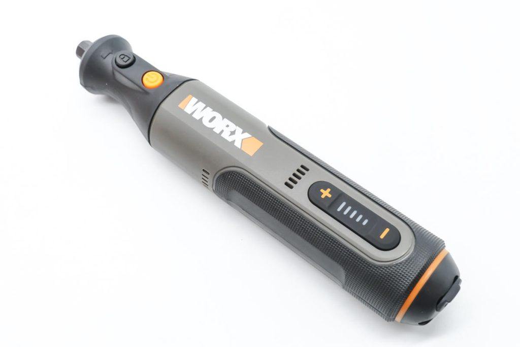

主角就是他,灰黑配色让这款电磨机看起来很扎实。充电头在底部。

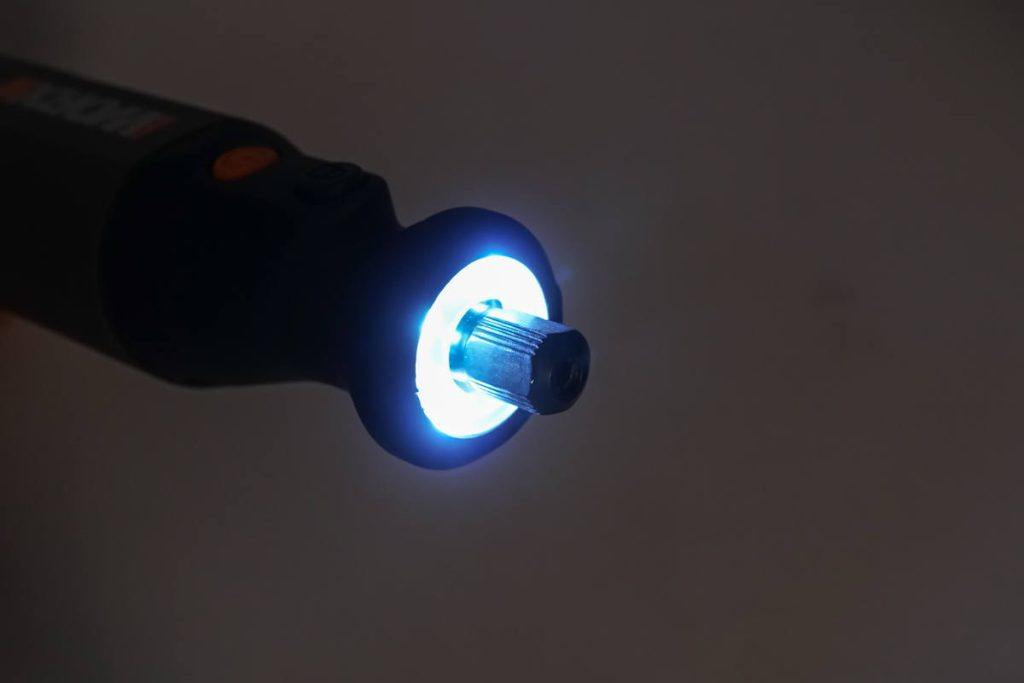

电磨机在转动时,钻头区会亮灯照明,贴心的小设计。

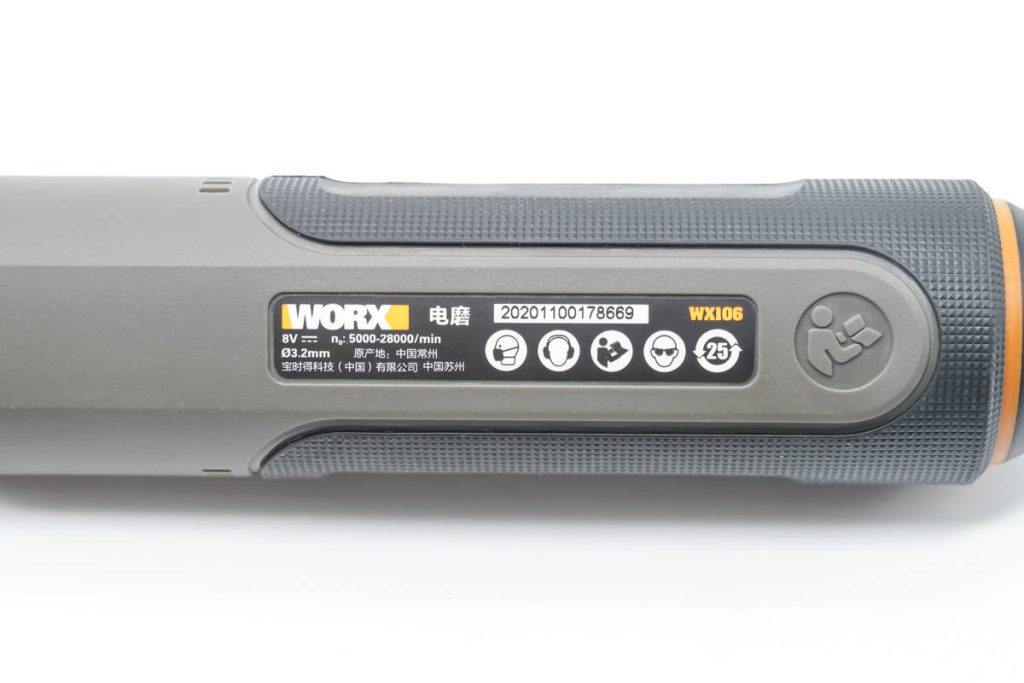

侧面印有产品的规格,型号为 WX106,转速在5000-28000转每分钟,夹持范围3.2mm。

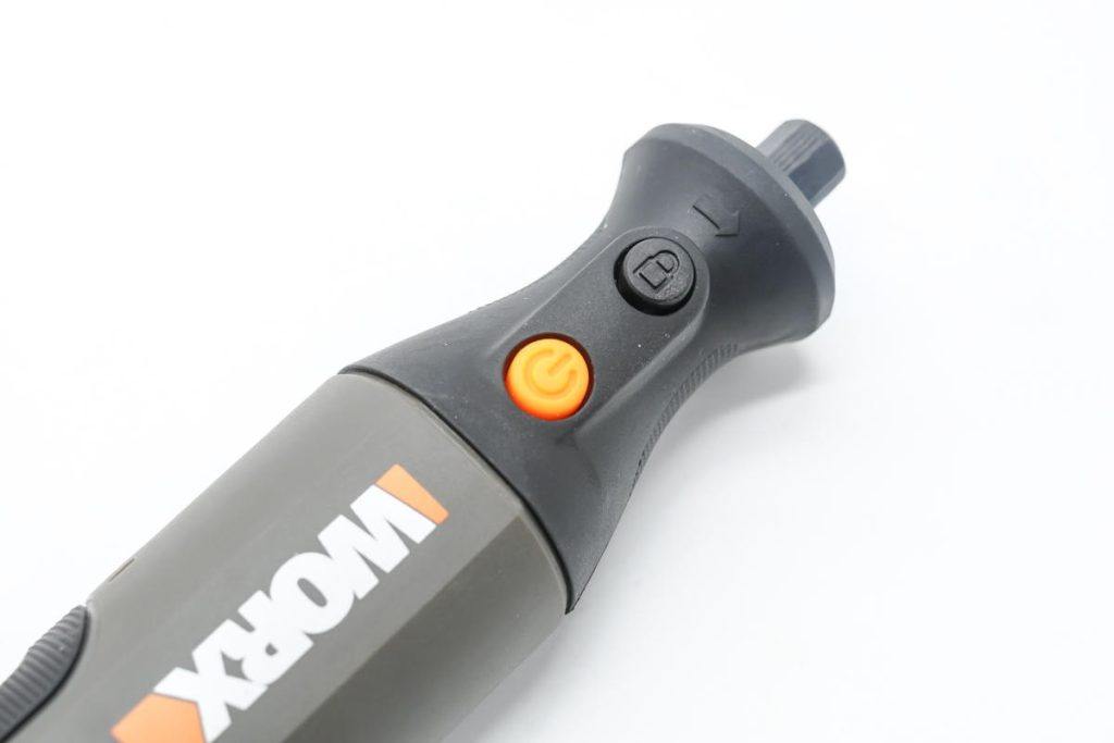

顶部的锁死键按下可以更换钻头,黄色按钮就是开关了。

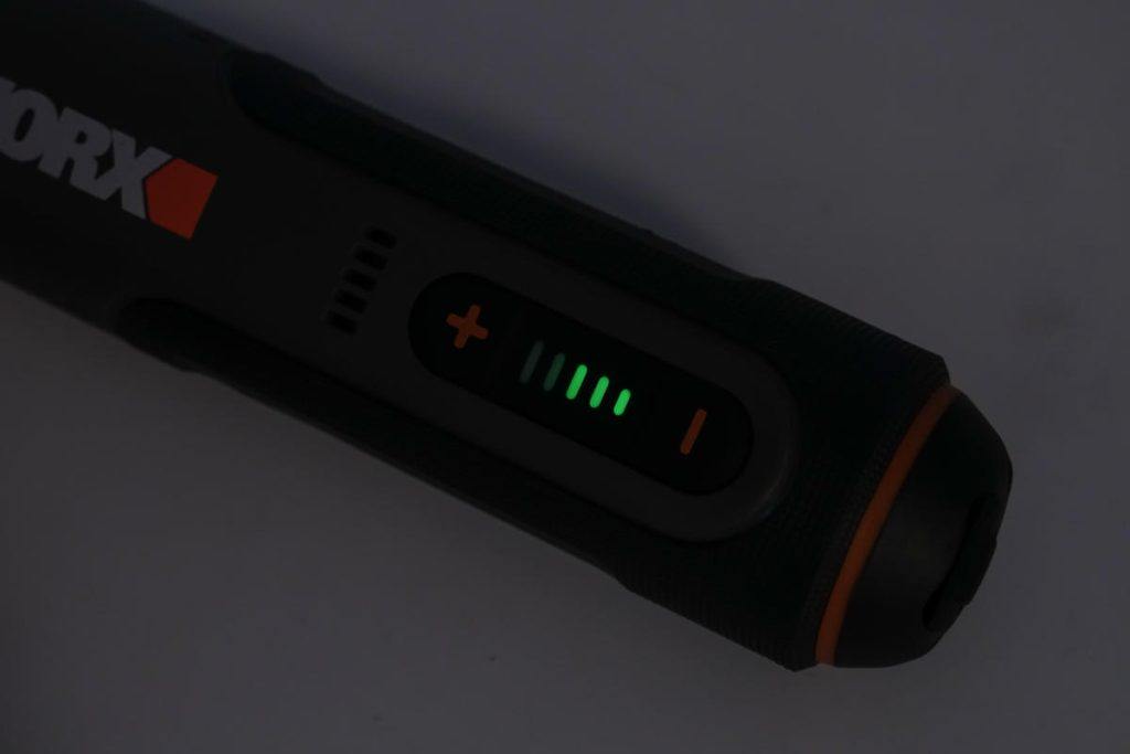

而下方调节档位的按钮集成了五颗LED指示灯,可以显示当前电量和档位。

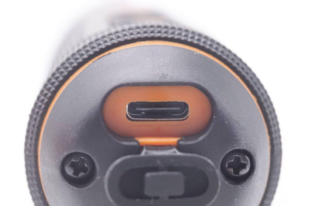

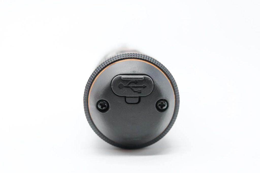

底部的 USB-C 接口设计了防尘胶塞,在工作中难免尘雾较多,这点还是比较重要的。
充电接口为 USB-C 接口。

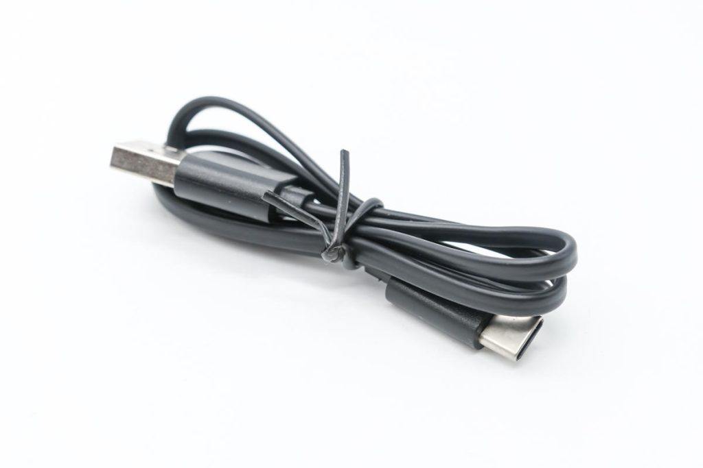

附赠的数据线采用面条线设计。
接口配置为A2C,一体注塑成型的端子外壳,做工一般。

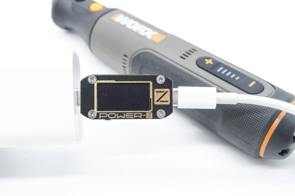

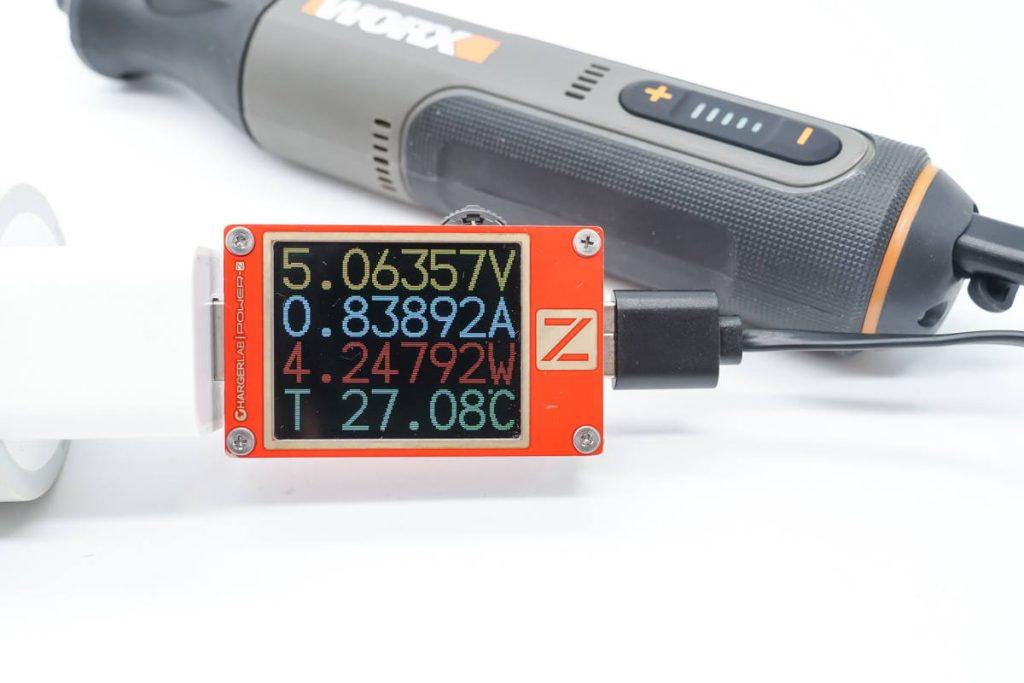

首先是最普通的五福一安充电器,实测输入功率约为 5.06V 0.83A 4.24W。

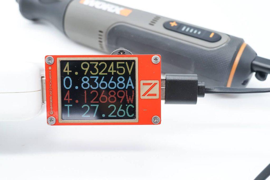

然后是苹果12W充电器,输入功率约为 4.93V 0.83A 4.12W。
这里也测试了更换C2C线材,使用PD充电器为电磨机充电,不过4W左右的输出功率,充电器都懒得动。

充电方面,实测大部分A口充电器都能为其充电,充电功率约为4W左右,不过考虑到这个电池容量,还是够用了。而使用PD充电器的兼容性则不佳,所以大家为这些设备充电,还是要留个带A口充电器。越来越多的小型电动工具开始采用 USB-C 接口供电,相信随着 PD3.1 时代的到来,更大的功率,USB-C 接口将成为更多电动工具的标配接口。
