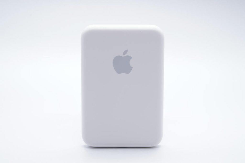

苹果原装的 MagSafe 行动电源包装没什么好说的,满满的果味,正面印有这款移动电源的外观。
整个充电宝有着浓浓的苹果味儿,无论是从产品包装还是产品本身,亲肤材质的外壳,磁吸一面有着植绒覆盖,自带Lightning输入接口与通电指示灯。

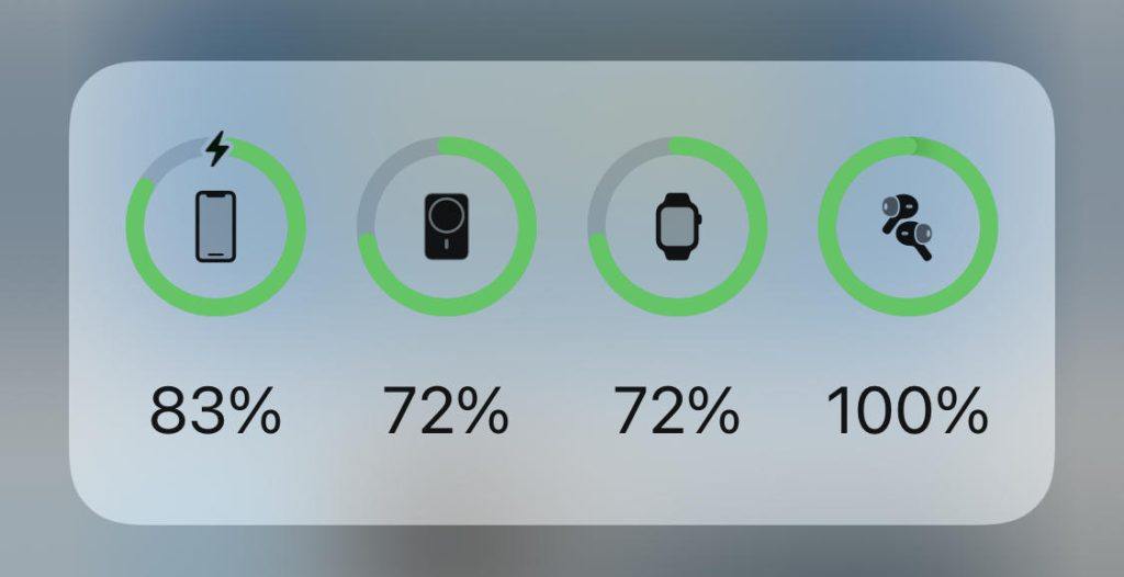

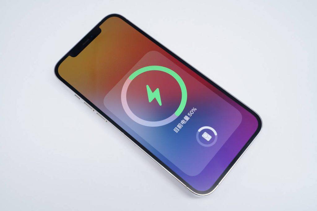

苹果MagSafe磁吸无线充电宝与苹果生态高度结合,在充电宝为iPhone 12充电时不仅有连接时的弹窗UI,还可以在手机端查看充电宝的电量。自充电方面充电宝支持PD快充,在单独为充电宝充电时推荐使用20W及以上功率的PD充电器。

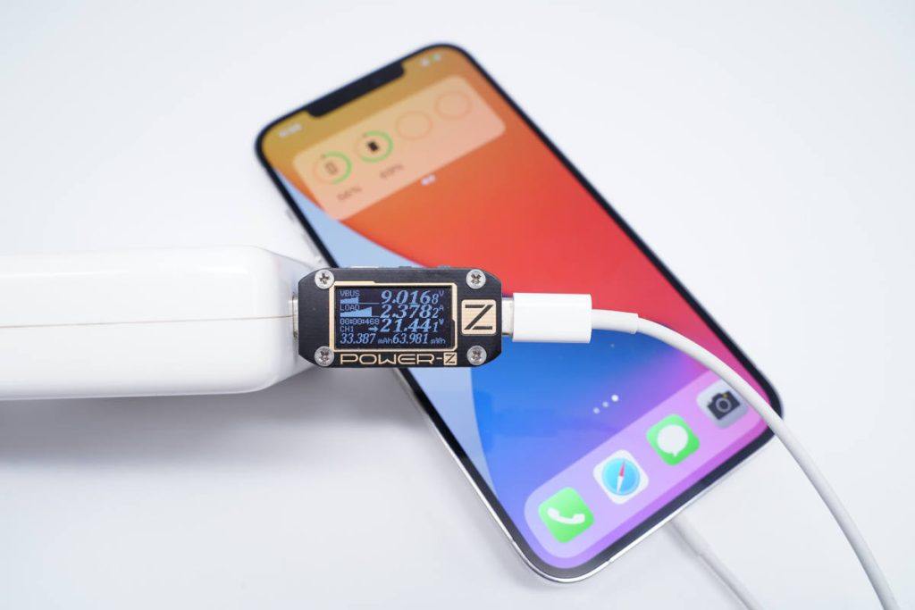

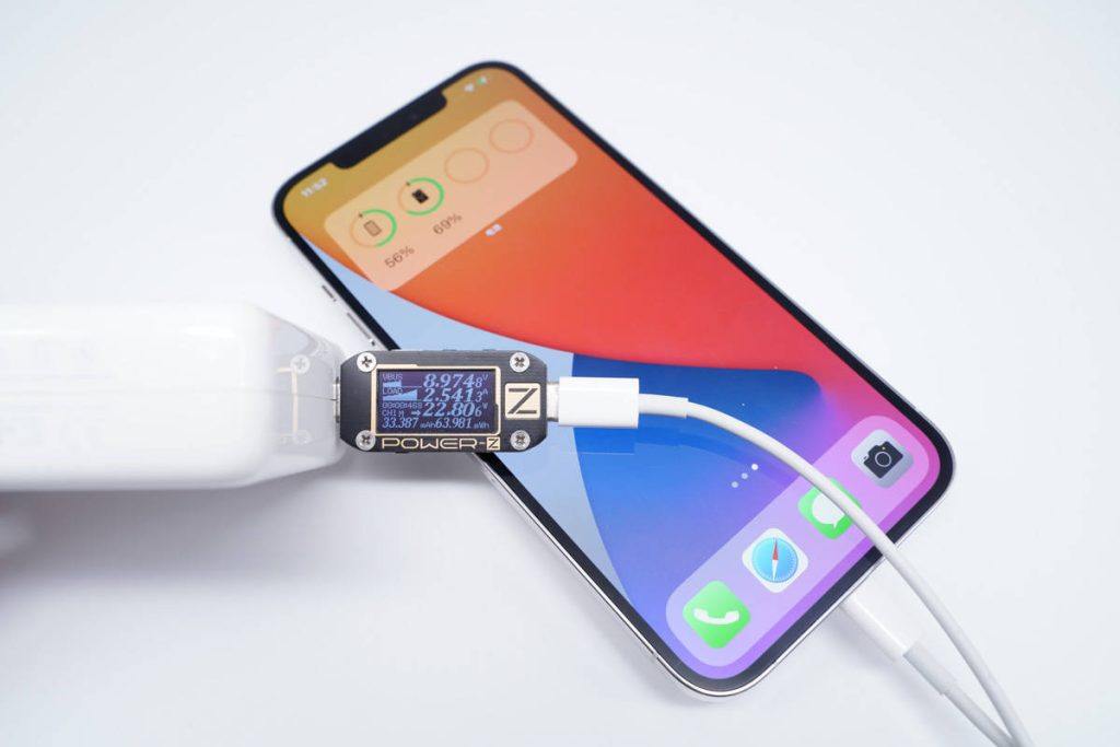

充电宝为手机无线充电,充电器连接充电宝的L口为二者充电,实测输入功率约为21.44W。
充电线连接到手机,在同时为 MagSafe 行动电源和 iPhone 充电,输入端功率约为22.8W。

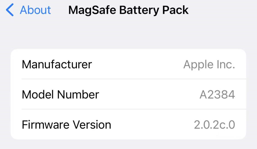

MagSafe 行动电源的更新方式和 MagSafe 充电器类似,可以通过为 iPhone 充电或连接 MacBook 升级固件。

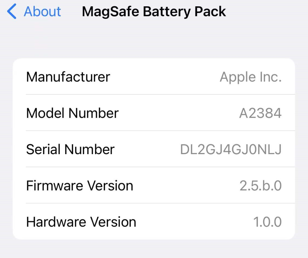

升级前的固件版本为 2.0.2c.0。
升级后的固件版本为 2.5.b.0,同时下方多出了个硬件版本。

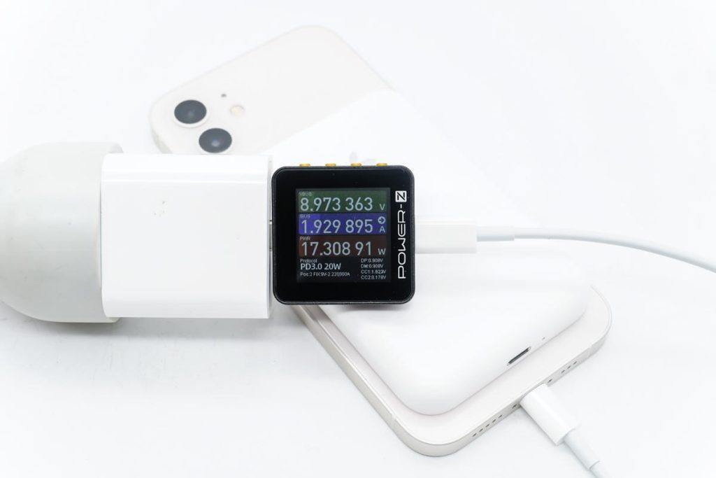

未更新固件的 MagSafe 行动电源为 iPhone 12 磁吸充电的同时,为手机充电,输入功率约为17.3W。
更新固件的 MagSafe 行动电源为 iPhone 12 磁吸充电的同时,为手机充电,输入功率约为17.25W。

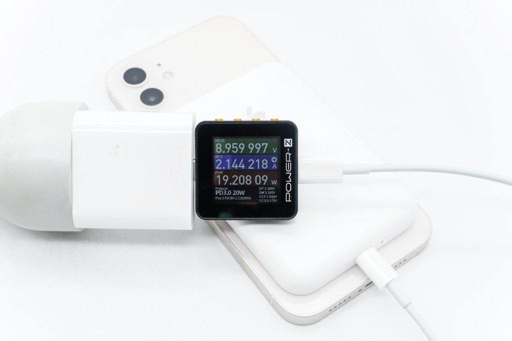

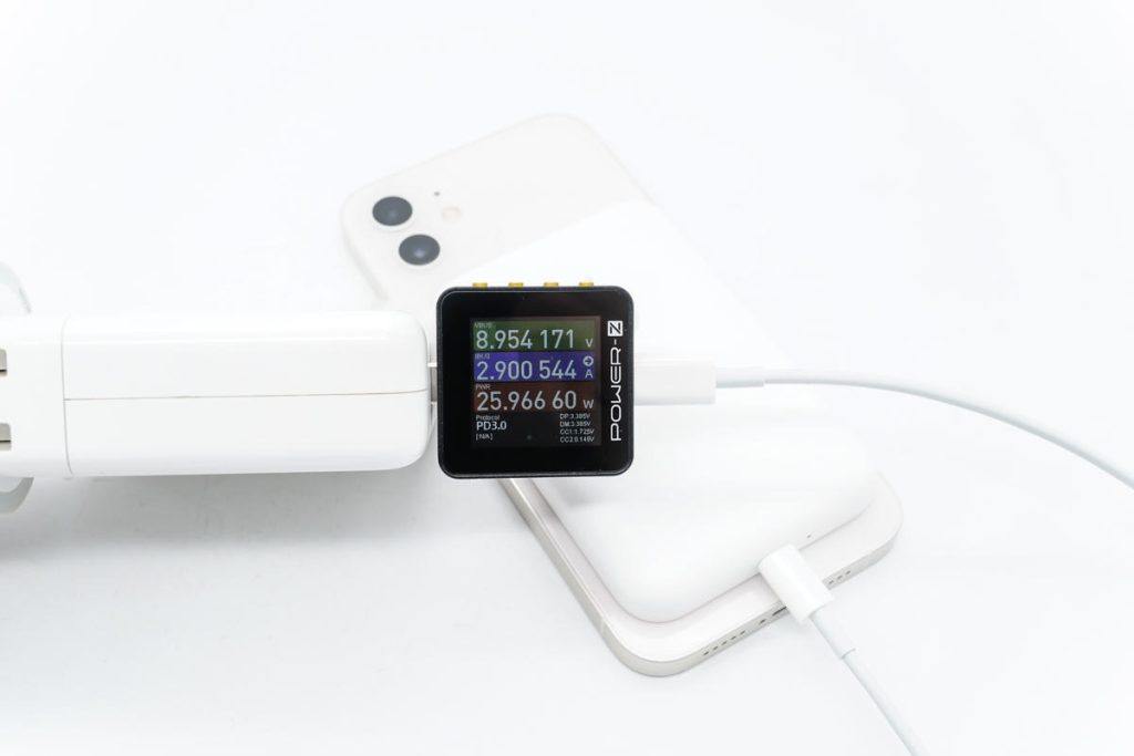

未更新固件的 MagSafe 行动电源为 iPhone 12 磁吸充电的同时,为充电宝充电,输入功率约为19.2W。
更新固件的 MagSafe 行动电源为 iPhone 12 磁吸充电的同时,为充电宝充电,输入功率约为25.96W,看来更新完还是有变化的,接下来就通过全程来印证一下。

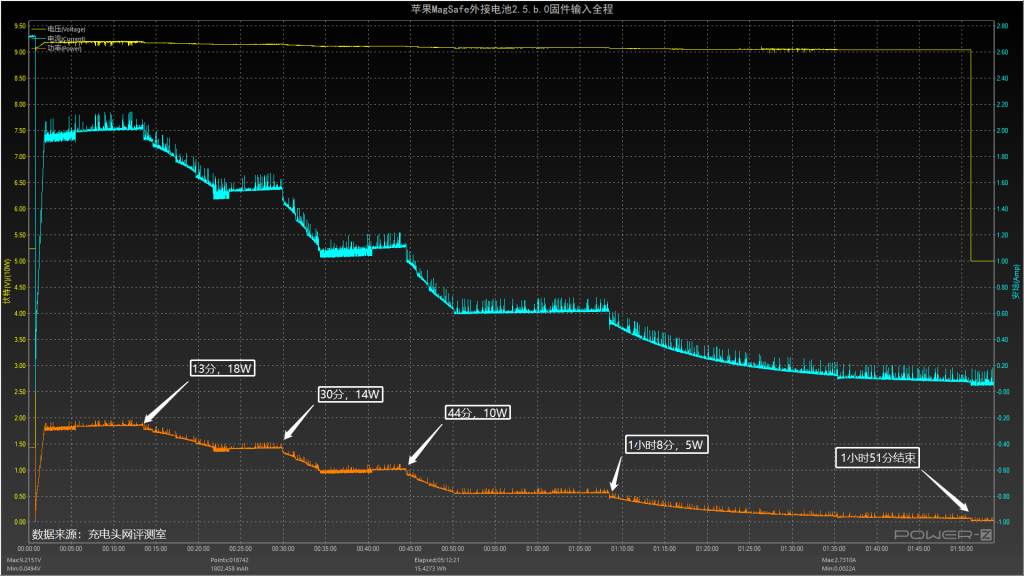

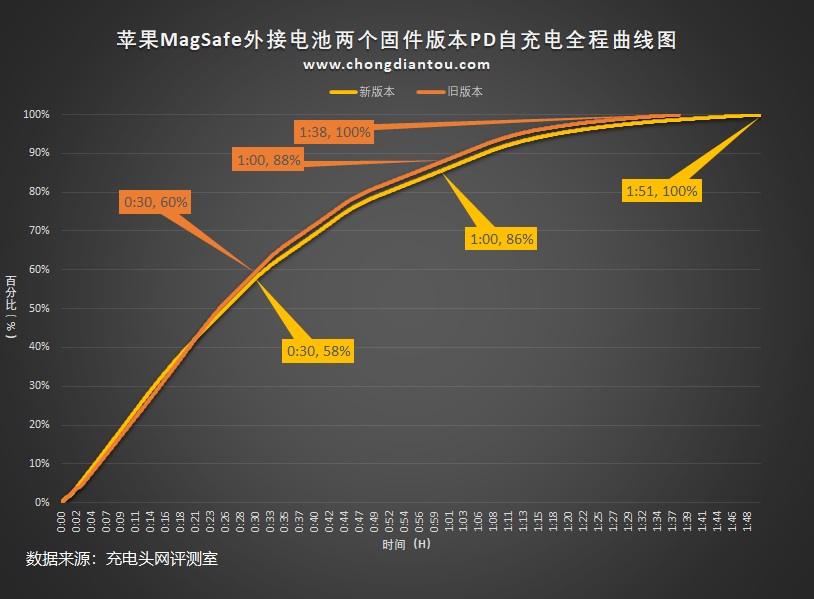

首先使用PD充电器为MagSafe外接电池充电,整个过程共分为五个阶段,于1小时51分充电结束。
将新旧两个固件版本的外接电池自充电全程绘制成曲线图,整体来看旧版本反而要更快一些,不过二者全程仅相差了12分钟。

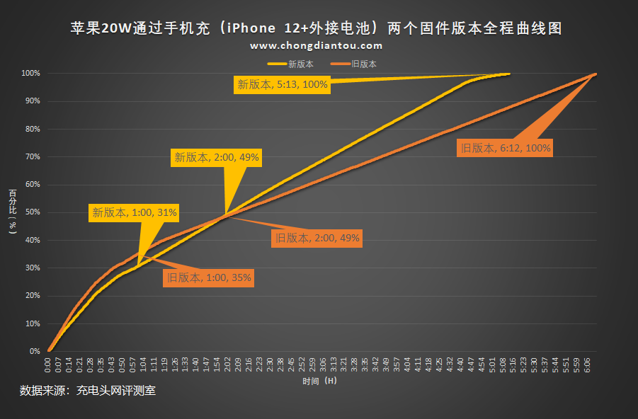

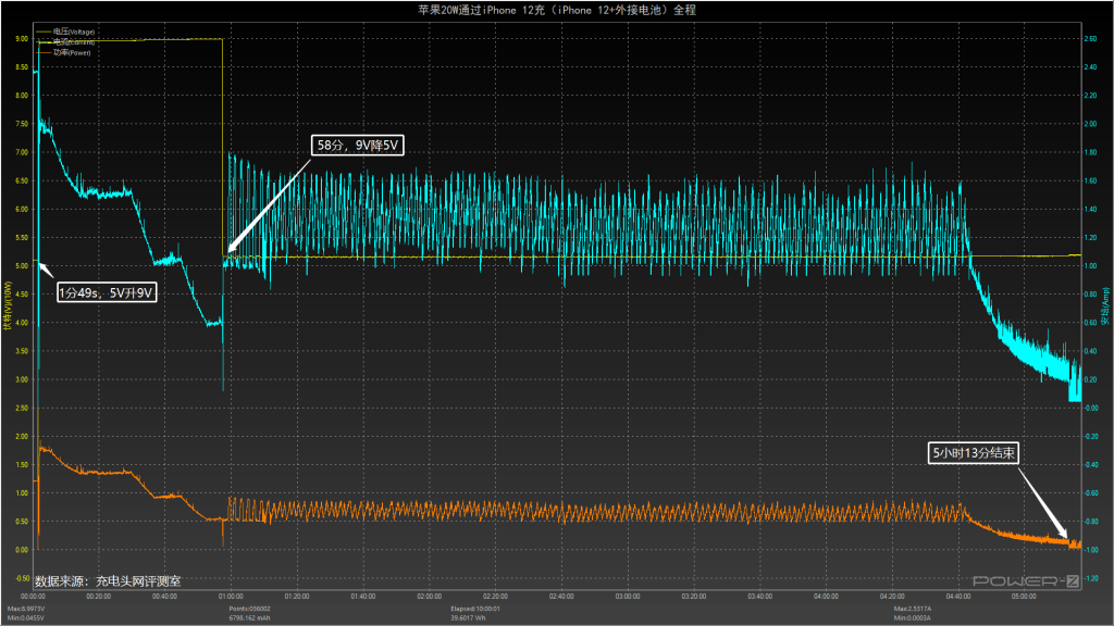

将MagSafe外接电池吸附在iPhone 12背面,使用苹果20W PD充电器连接iPhone 12为二者充电,在1分49s时电压由5V升至9V进入PD快充,在58分时由9V降为5V进入涓流充电,全程耗时约5小时13分,其中耗费时间最长的是为外接电池充电的过程。
同样,将新旧两个固件版本的,苹果20W PD充电器通过iPhone 12充组合的全程曲线图绘制到一起,整体来看更新后的曲线图全程快了1个小时,不过在2小时前新版本相较于旧版本要慢一些。
