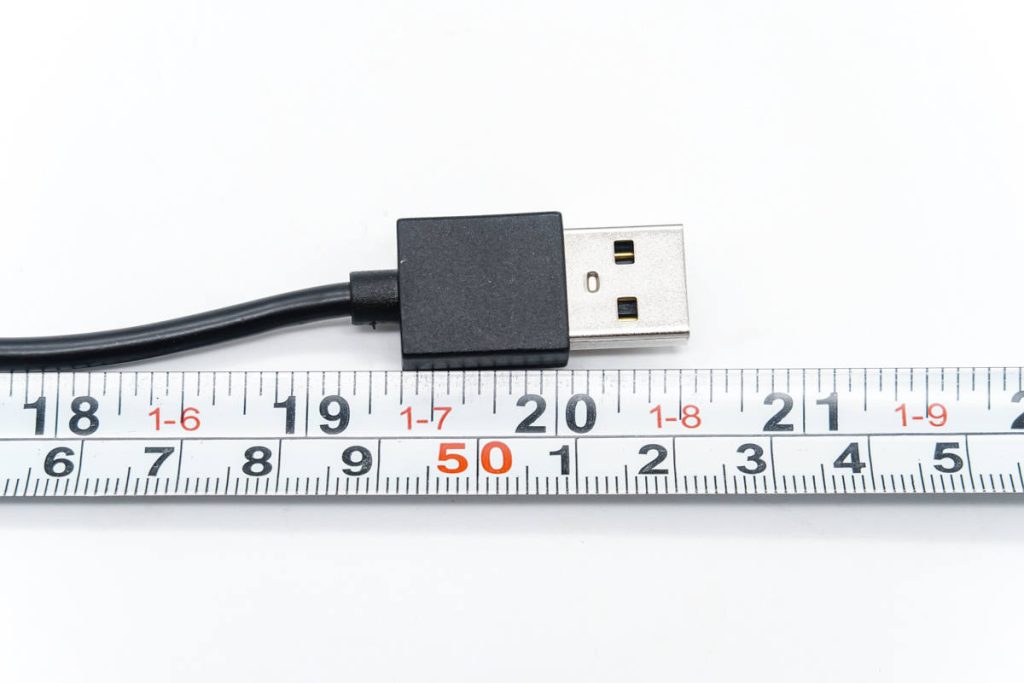

充电线为A2C接口配置,注塑一体成型的端子外壳。
充电线的长度约为52cm。

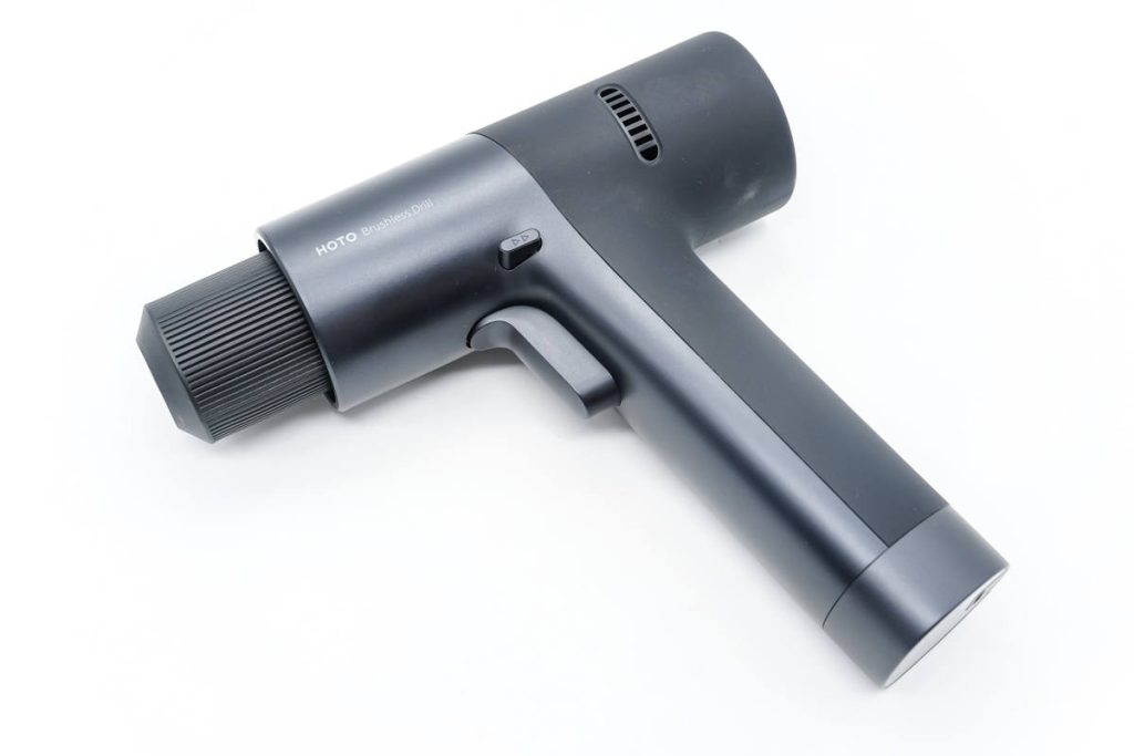

银灰色工程塑料外壳配合TPU材质防滑,这个造型似曾相识。按键和游戏手柄一样,支持无极调节,根据键程调整速度。而按键旁边则是锁定和方向转换开关。
顶部则有钻孔和螺钉模式的切换开关。

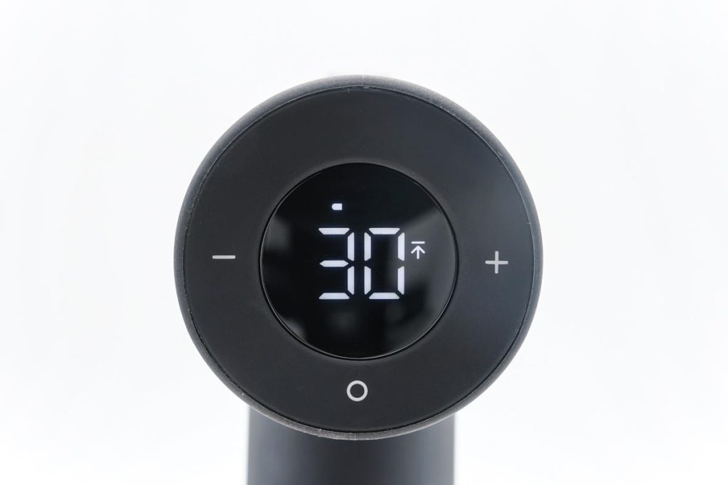

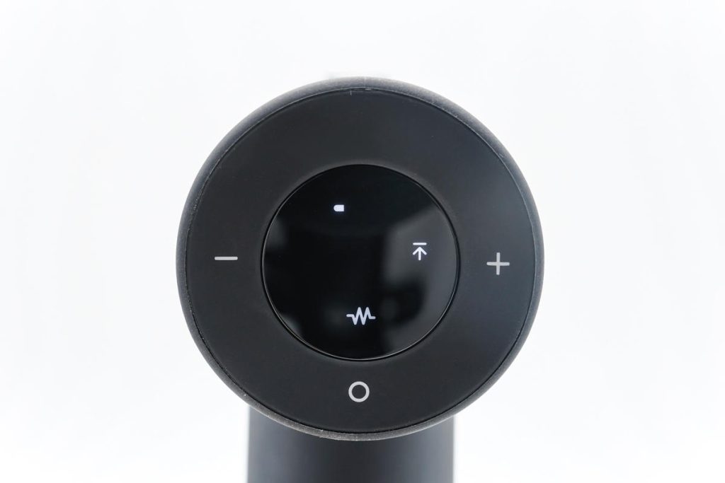

显示屏区域左右按键可以调整转速,最高扭矩30N.m,最高转速1400rpm。下面圆形按键则可以调整脉冲模式、自选模式。同时速度旁边上箭头为旋转方向提示。
顶部的白条则是电量显示。
脉冲模式如上图。

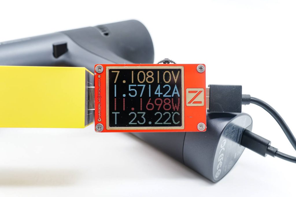

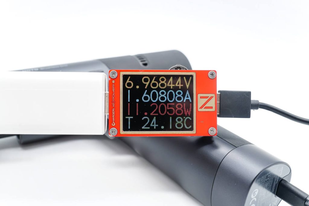

下面就开始实测这款手钻的充电兼容性怎么样。首先是闪极的65W 2C1A氮化镓充电器,USB-A 接口的输出功率约为 7.1V 1.57A 11.16W。
小米65W双口氮化镓充电器,USB-A 接口输出功率约为 6.96V 1.6A 11.2W。
使用 Anker 20W PD充电器为手钻充电,输入端功率约为 6.94V 1.63A 11.33W。

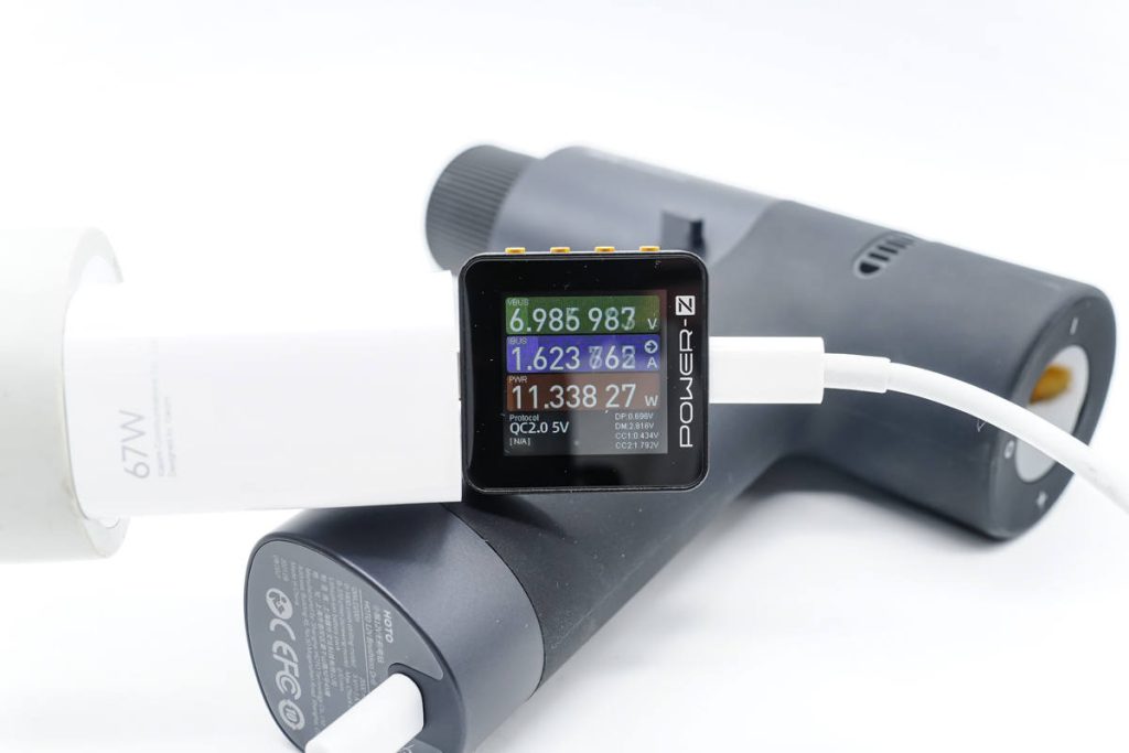

使用小米67W氮化镓充电器为手钻充电,输入端功率约为 6.98V 1.62A 11.33W。

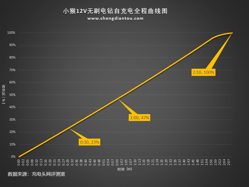

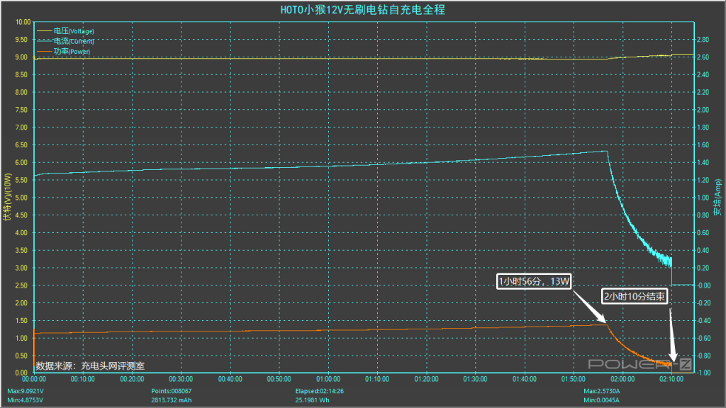

使用PD充电器为小猴12V无刷电钻充电,1小时56分前功率在13W左右,于2小时10分结束,最高功率为8.94V 1.52A 13.68W。
将充电全程绘制成曲线图,可以看到半小时充电23%,1小时充电47%,完全充满需要2小时10分。
