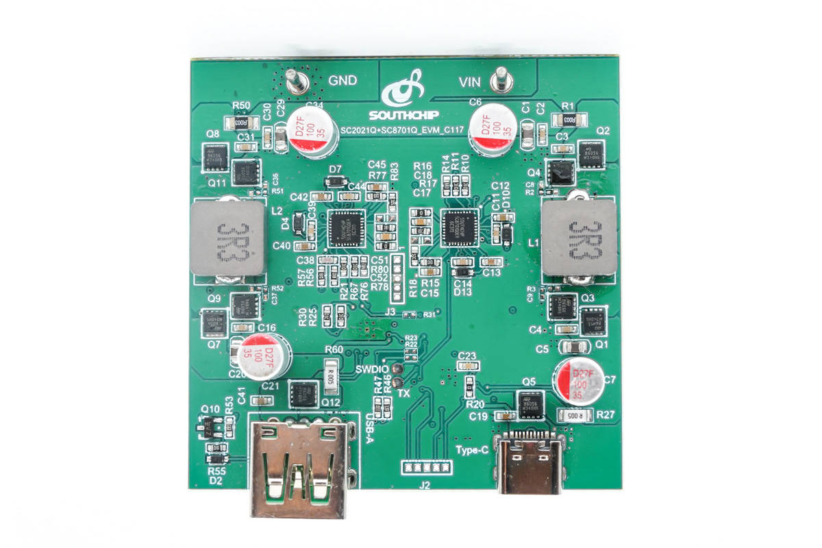

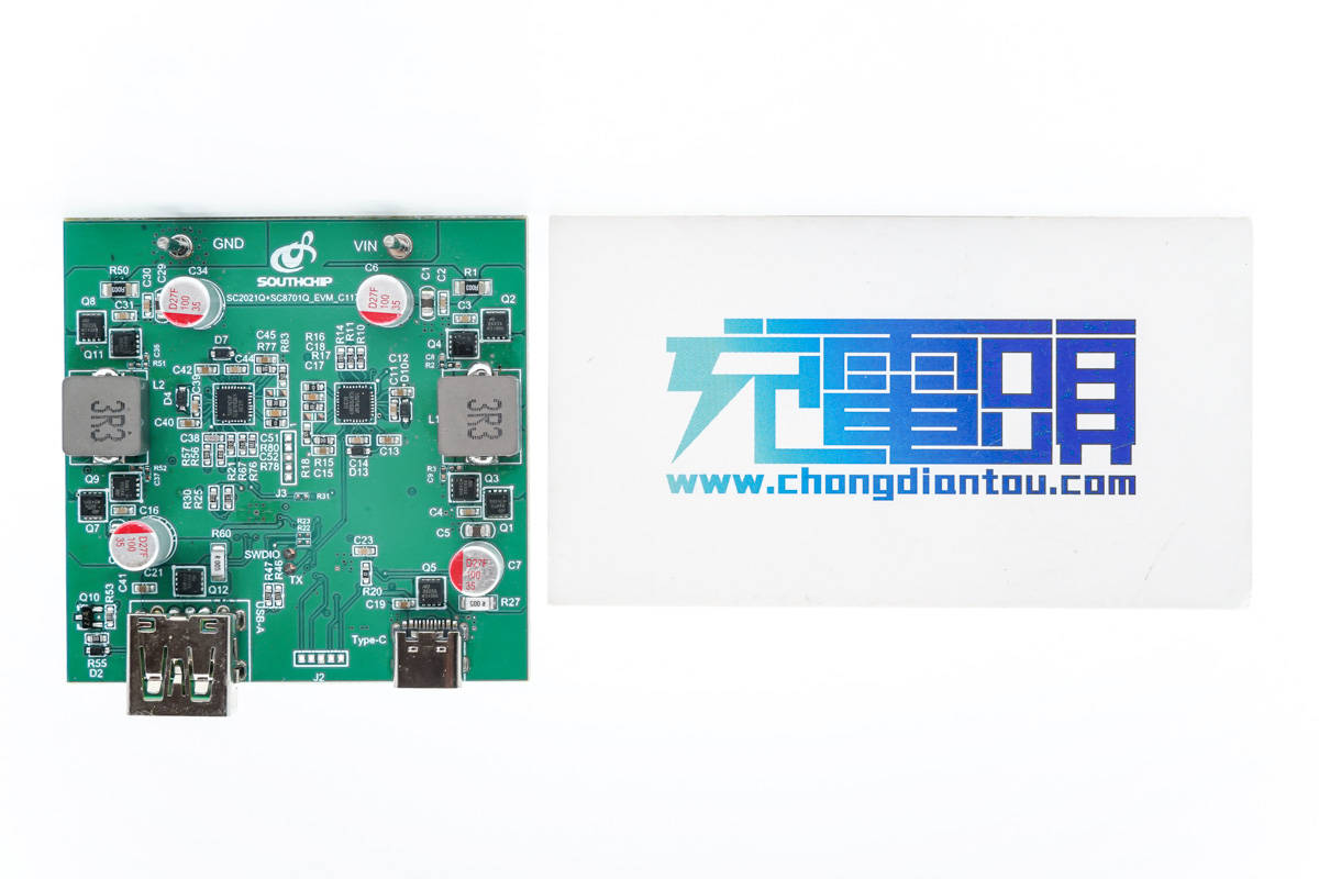

南芯SC2021A双口参考设计采用1A1C双接口,采用同步升降压电路,支持宽范围输入电压,满足12到24V电压输入,适配快充和车充应用。
erTn5AiL5EJrm8Sd.jpgthumbnail
通过正面可以看到这款双口参考设计使用了两路独立的升降压电路,对应两个输出接口,可实现独立的快充输出。

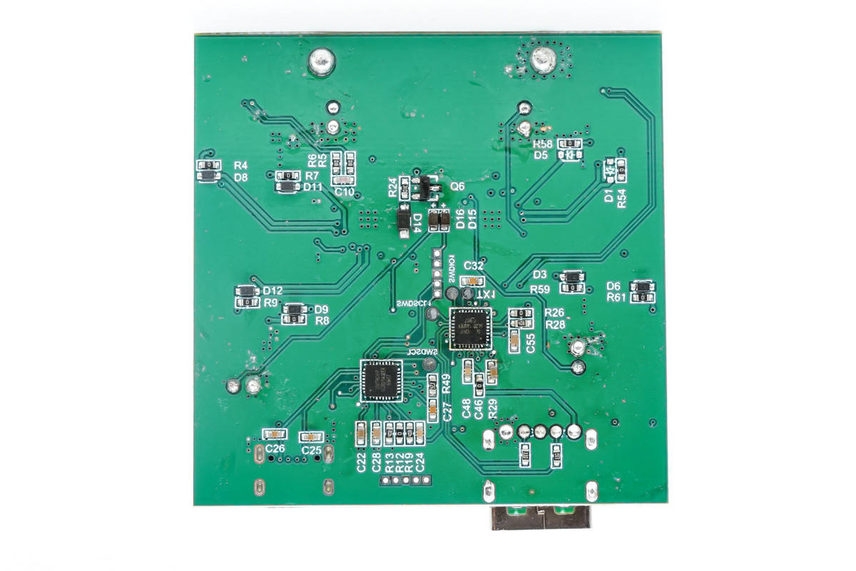

由于这款参考设计是设计为双路独立输出,背面我们看到了两颗SC2021A协议芯片,实际上SC2021A可以满足单颗芯片实现1A1C双路独立快充输出的。

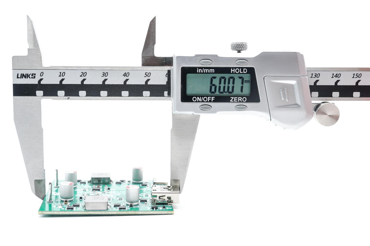

使用游标卡尺测得参考设计长度约为60mm。

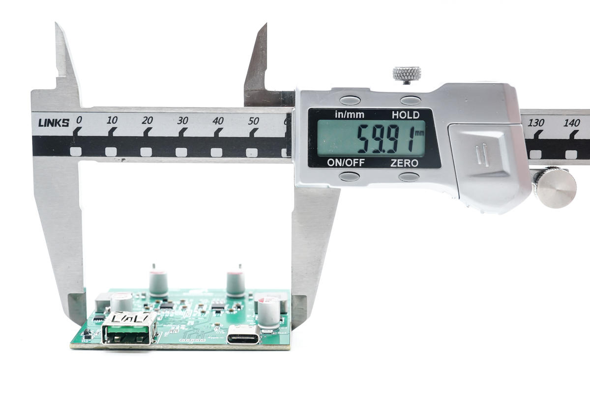

宽度同样约为60mm。

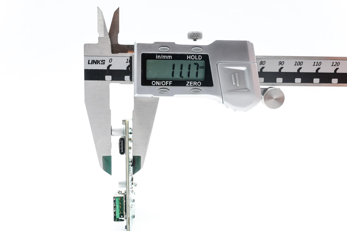

厚度约为11.2mm,主要是电路板上的固态电容高度,若使用贴片聚合物电容代替,能够显著降低电路板整体厚度,适配更多应用场合。
rZD8aqjBHhSNBkNn.jpgthumbnail

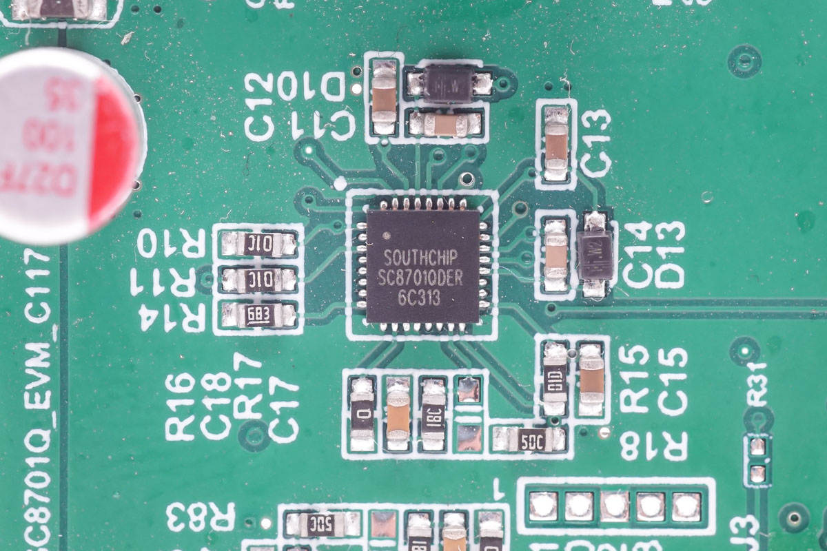

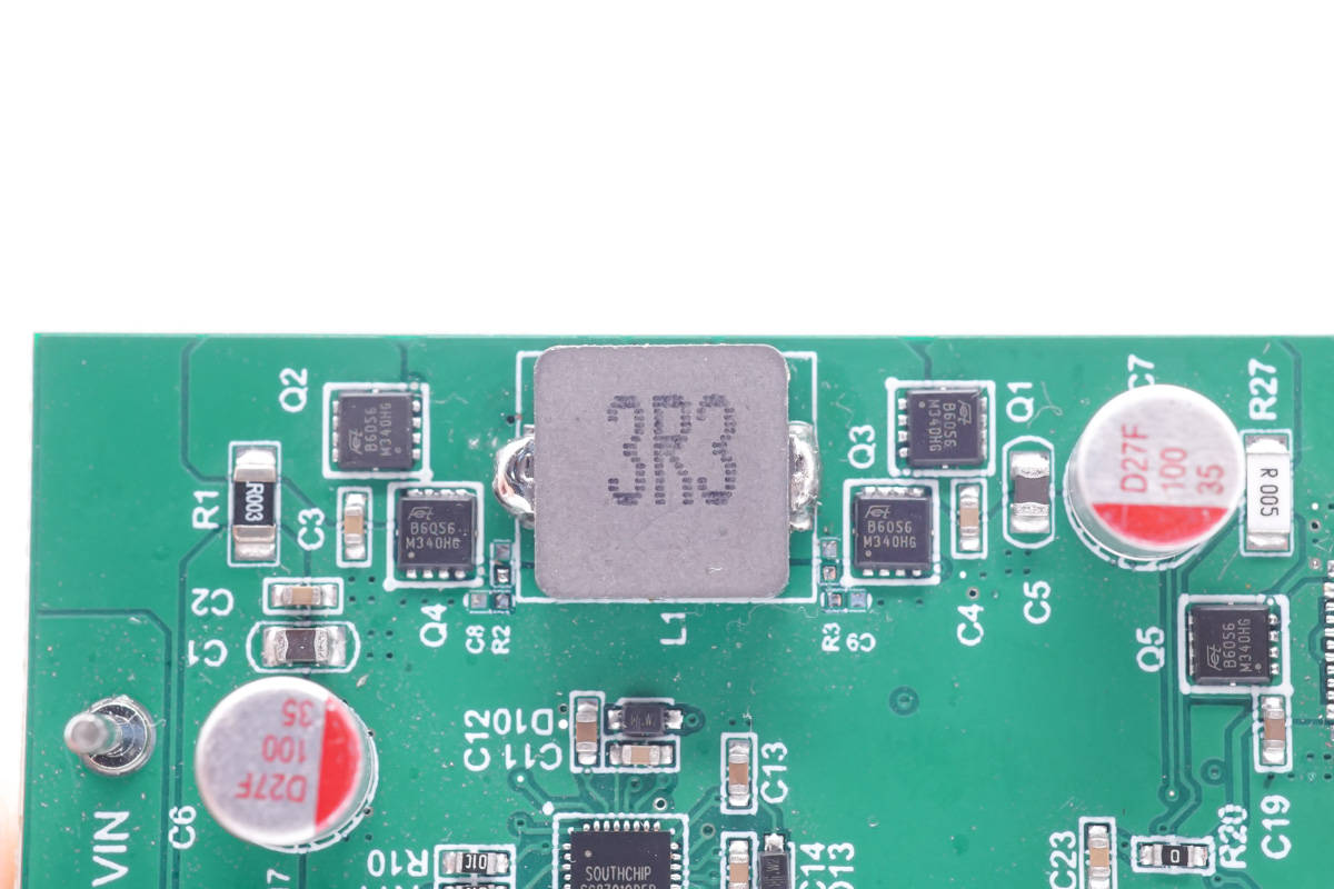

同步升降压电路一览,为单电感四管设计,由南芯SC8701升降压控制器控制。
XD2EFANESeXdx2B5.jpgthumbnail

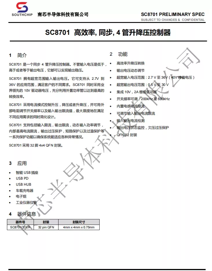

升降压主控芯片采用的是南芯SC8701。这是一款同步4开关降压升压控制器,它可以有效地输出电压,无论是高、低或等于输入电压。同时也支持非常宽的输入和输出电压范围,它可以支持2.7V到36V的输入范围和2V到36V的输出范围。驱动器电压设置为10V,以充分利用外部MOSFET实现最高效率。

南芯SC8701资料信息。

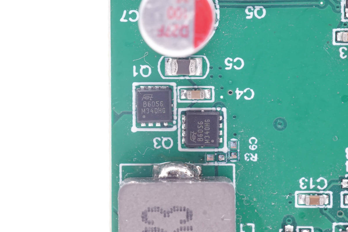

升降压MOS管采用东沅 FKBB6056,NMOS,耐压60V,导阻8.5mΩ,采用PRPAK3*3封装。
FnBOaYwsh8Xfr2MM.jpgthumbnail
另外两颗MOS管同样采用东沅 FKBB6056,使用四颗MOS管组成H桥。
另外一路升降压电路也同样使用东沅 FKBB6056。

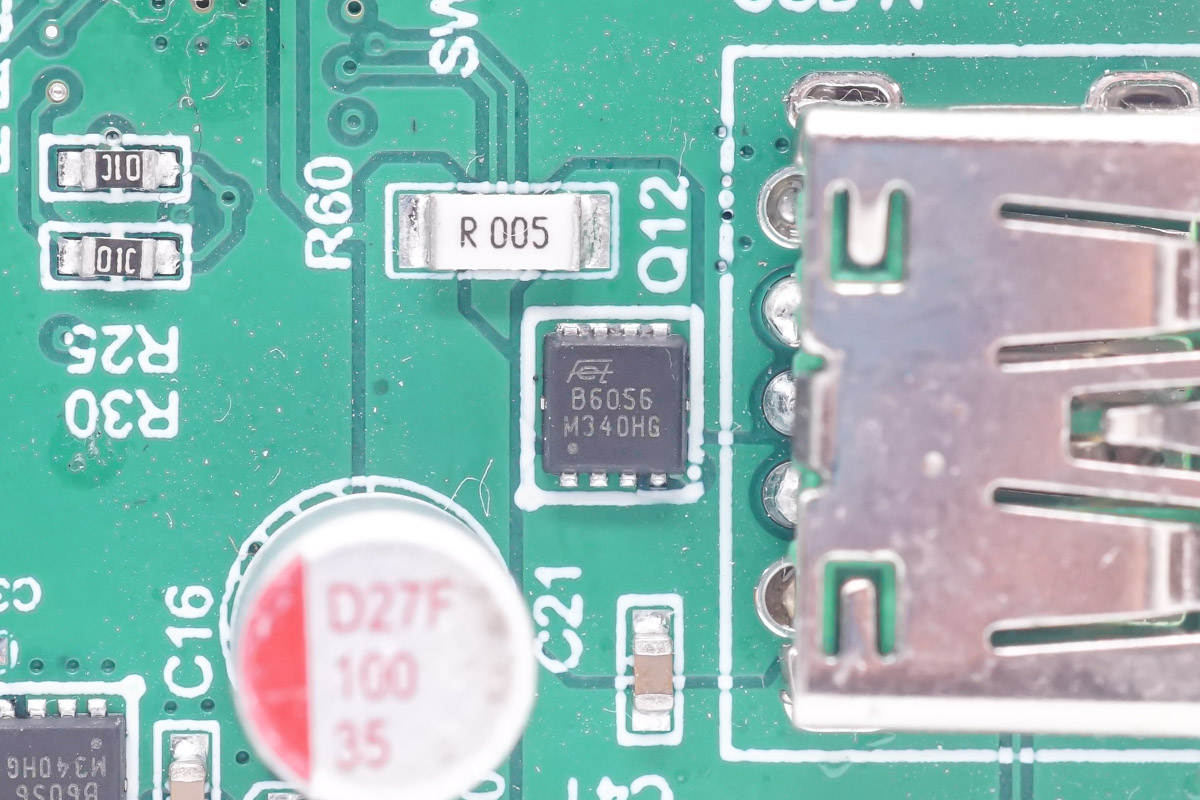

USB-A口VBUS开关管也是东沅 FKBB6056。得益于南芯SC2021A内部集成NMOS驱动器,可使用高性价比的NMOS代替价格较高的PMOS,能够获得更低的导阻并降低成本。
eeC5I3CLavvIDXEP.jpgthumbnail

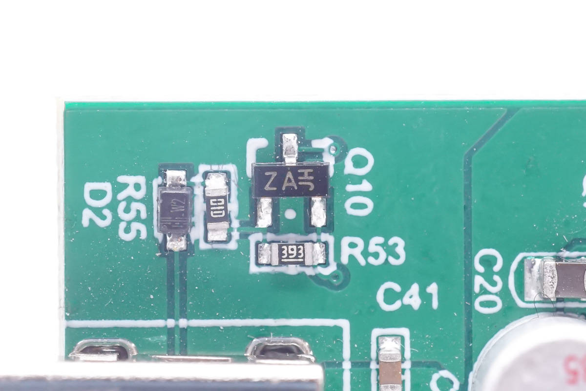

USB-A接口旁的一颗三极管。

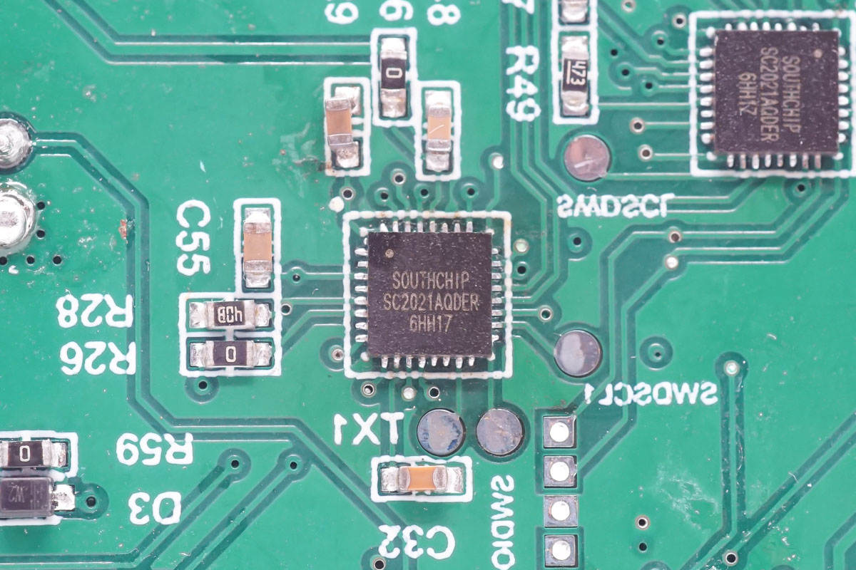

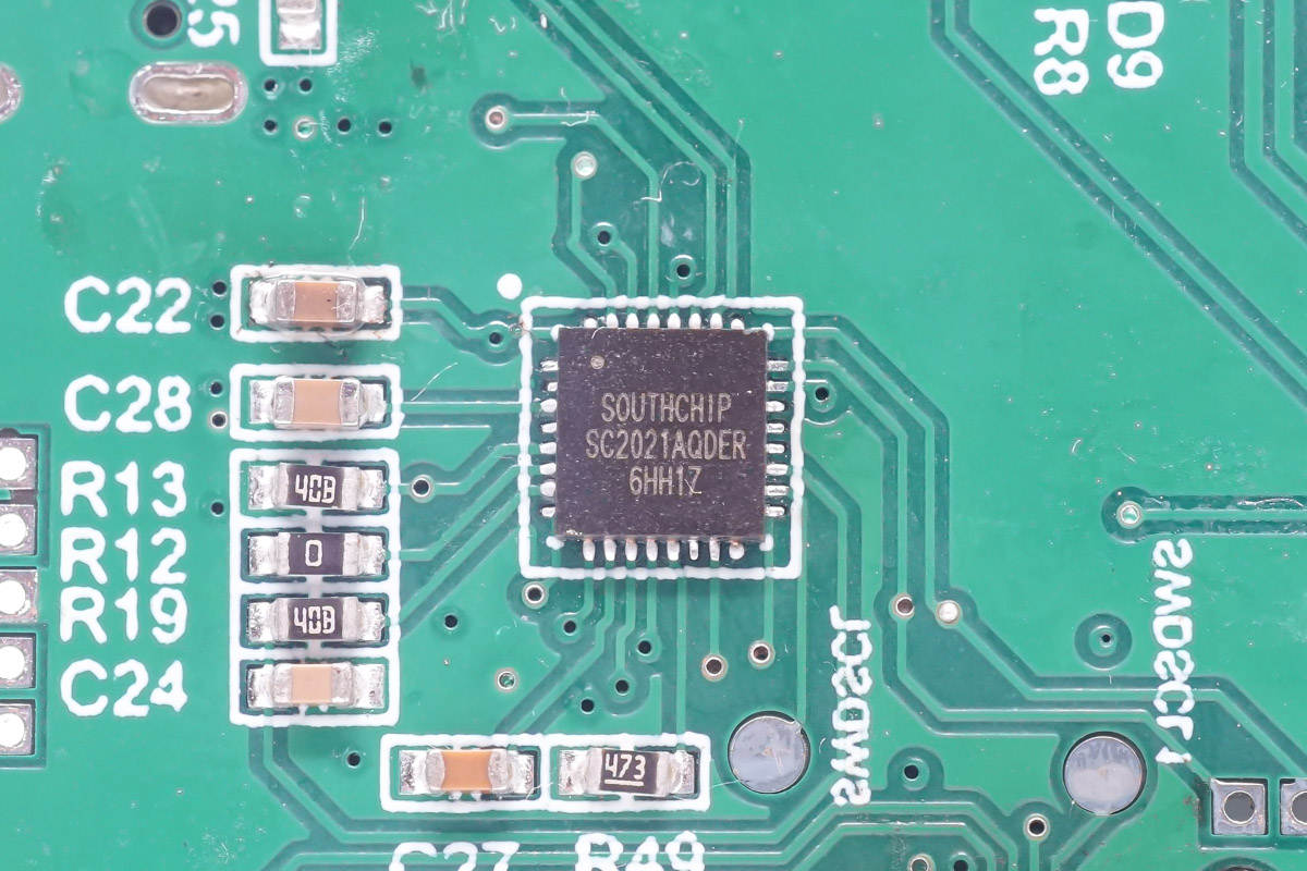

两个接口都分别使用一颗南芯SC2021A协议芯片,分别控制一路由SC8701组成的同步升降压电路,实现独立接口的快充输出。
KLKWGz50YDfP6GGG.jpgthumbnail
南芯SC2021A是一款高度集成的Type-C/PD和DPDM快充控制器。 符合最新的Type-C和PD 3.0标准。芯片支持专有的高压快充协议,包含一组USB-C接口和两组DPDM接口,满足1A+1C双口快充应用。
CQsABrdkMlVUmbhK.pngthumbnail
南芯SC2021A内部集成32位高性能MCU内核,2.5Kb内存和32Kb的MTP存储器,支持私有快充协议。SC2021A 通过集成 USB PD 基带 PHY、Type-C 检测、双 DPDM PHY、内置VBUS 放电路径、VCONN 电源、可编程反馈补偿、电压和电流检测、10-bit ADC、双10-bit DACs,、NMOS 栅极驱动器、I2C 接口和保护电路,来最大限度地减少外部组件。
SC2021A支持多种保护机制,包括过压保护(OVP)、欠压保护(UVP)、过流保护(OCP)、短路保护(SCP)、过温保护(OTP)、DPDM过压保护、 CC过压保护、VCONN 过压保护、VCONN 过流保护和 VCONN 短路保护,有效保证系统稳定可靠运行。SC2021A采用QFN 4*4-32封装。具备良好的协议兼容性和丰富的控制接口,可用于车充以及快充应用。

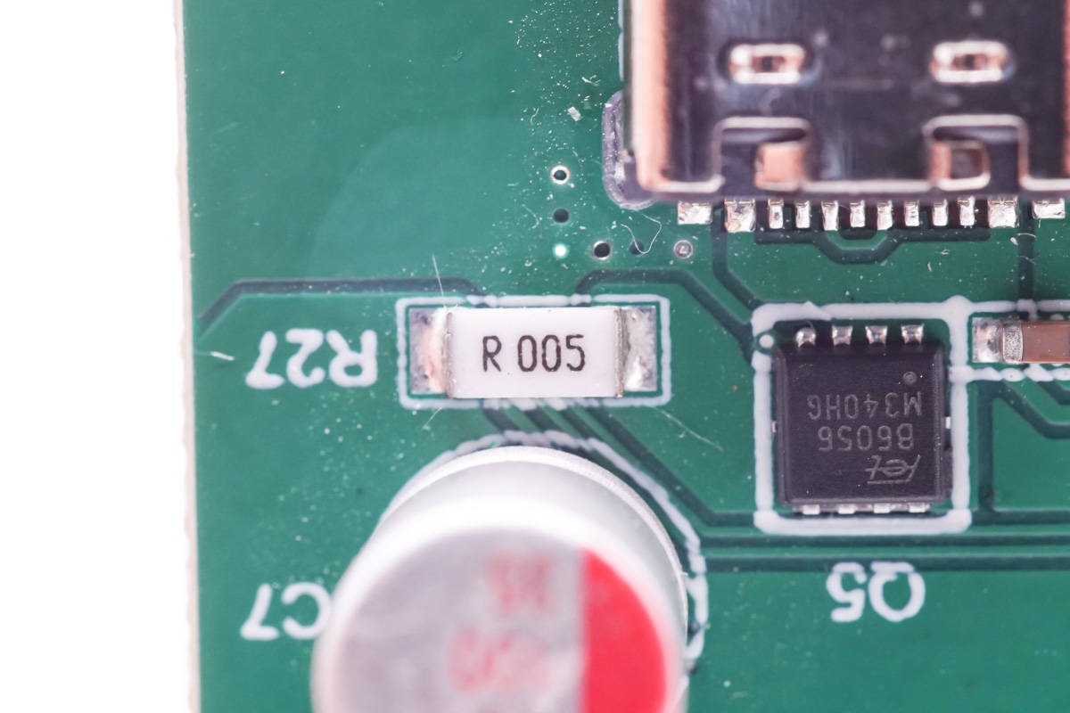

用于检测USB-C口输出电流的取样电阻,阻值为5mΩ。
cL3sD5OR8e20cT5K.jpgthumbnail

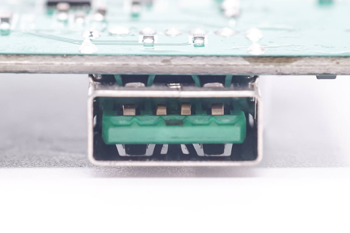

USB-A母座带有辅助引脚,支持低压大电流快充。
KokMkWIdYqfr9FlI.jpgthumbnail

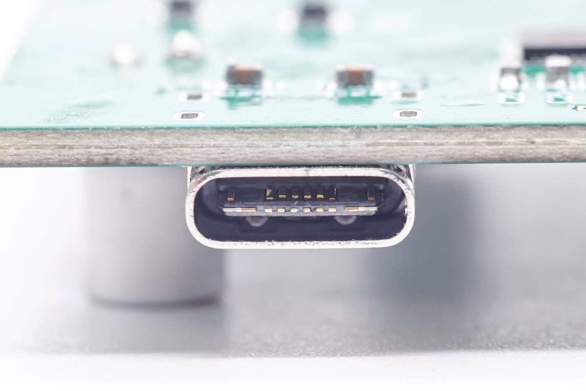

USB-C母座特写,过孔焊接,黑色胶芯。
