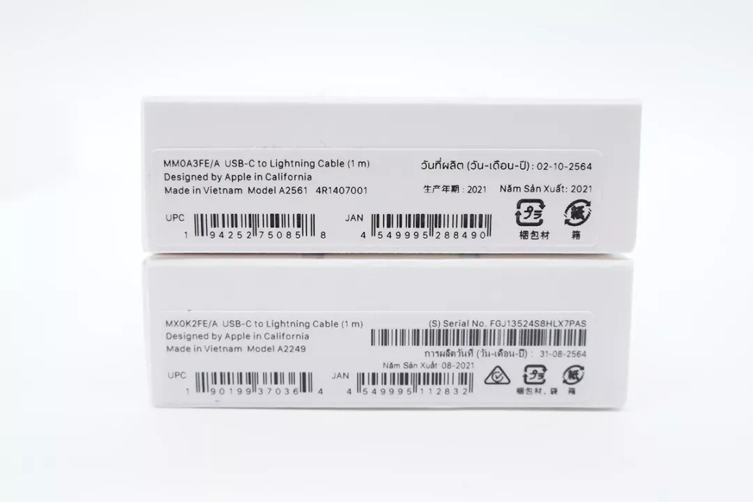

在2021年年底的时候,苹果在官方商城上架了一条新款的USB-C转Lightning数据线,用于苹果手机以及iPad的PD快充,数据线外观及长度与旧款完全相同,同时官方没有给出新款数据线与旧款数据线的不同。
通过两款数据线外包装盒的对比,新款数据线为越南制造,型号为A2561,旧款数据线同样为越南制造,型号为A2249。

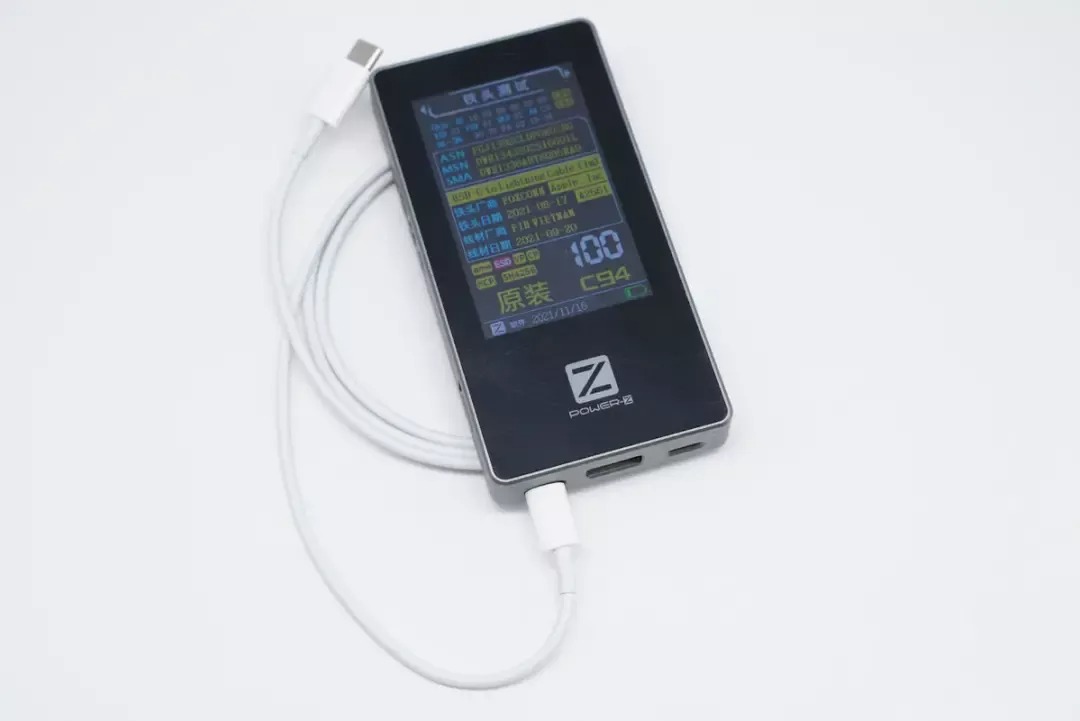

在拆解之前,使用
ChargerLAB POWER-Z MF001测得线缆制造商为FOXCONN富士康,Lightning端子为原装C94端子,评分100分。
这条数据线型号为A2561,

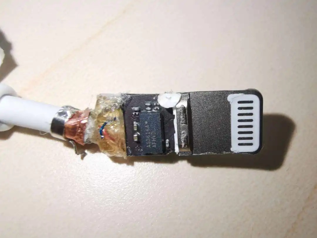

本次进行拆解的数据线分别为型号为A2561的新款C94数据线和第三方MFi认证C94数据线。
苹果新款C94数据线端子特写。

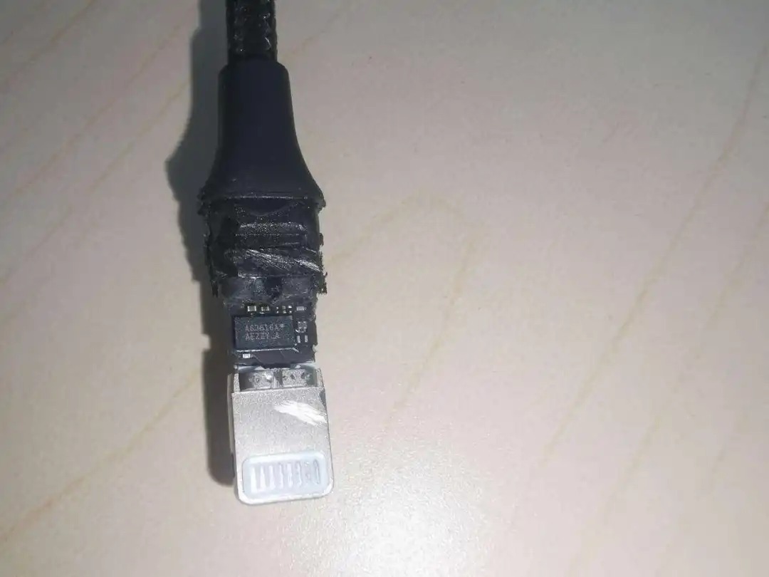

第三方MFi认证C94数据线端子特写。

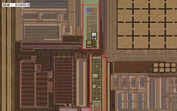

放大1000倍查看芯片LOGO,苹果新款C94数据线端子AS3616芯片,硅片印字50276480,B39和B42方块被填充。
第三方MFi认证C94数据线端子AS3616芯片,硅片印字50276480,B39和B42方块被填充。

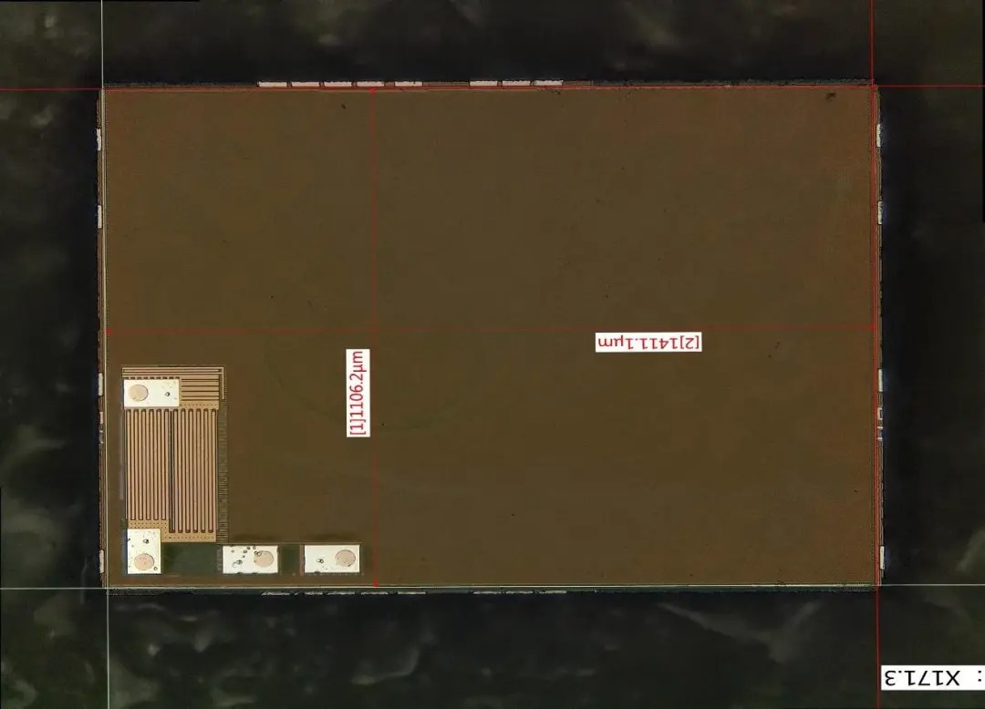

下面是AS3616背面加密小芯片开封图。
苹果新款C94数据线端子加密芯片长度为1408.8μm,宽度为1108.4μm。
第三方MFi认证C94数据线端子加密芯片长度为1411.1μm,宽度为1106.2μm,尺寸及芯片布局相同。
通过测试发现,苹果新款C94数据线在数据、时序以及加密上均无改动,并且通过对数据线端子头上的两颗芯片开封,也没有发现改动。
