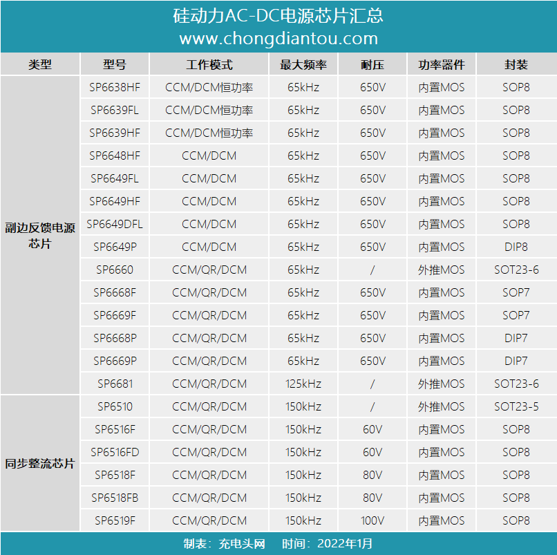

硅动力针对USB PD快充市场推出了20款AC-DC电源芯片,其中包括了14款原边PWM主控芯片和6款副边同步整流芯片,并由内置MOSFET和外推MOSFET的选择,可以满足18W-65W USB PD快充电源设计的选型需求。

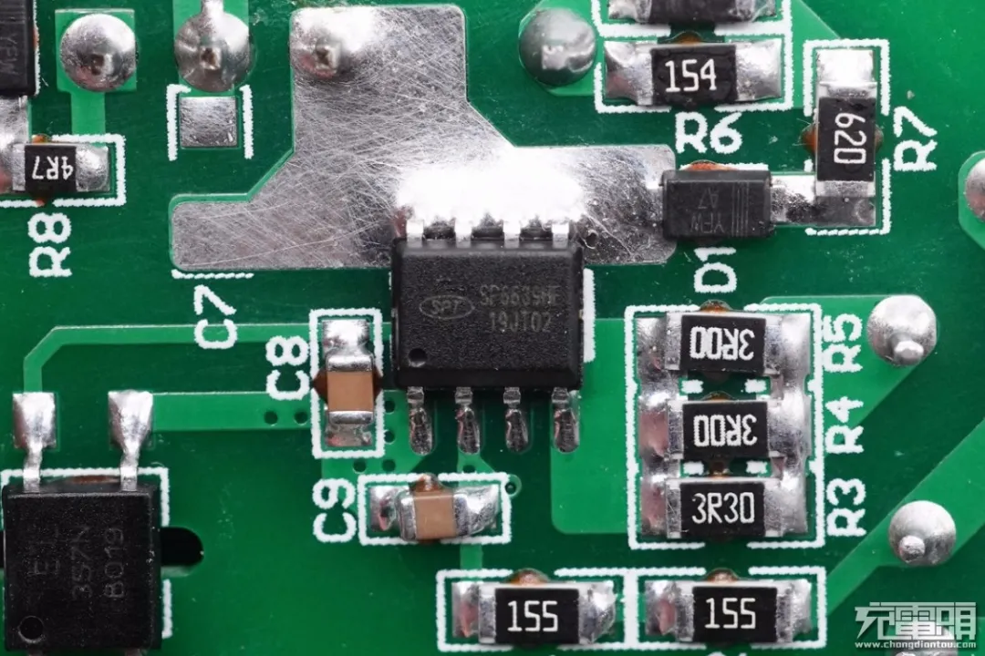

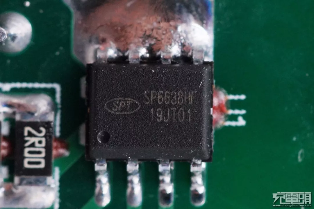

硅动力SP6638HF
硅动力的高性能、低功耗开关电源控制芯片SP6638HF是国内首款内置MOSFET支持恒功率模式20W以内的快充芯片,采用行业领先的3D封装技术。配套同步整流芯片SP6518F:内置80V/10mΩ低压MOSFET,带自供电工作模式,完美支持PPS。

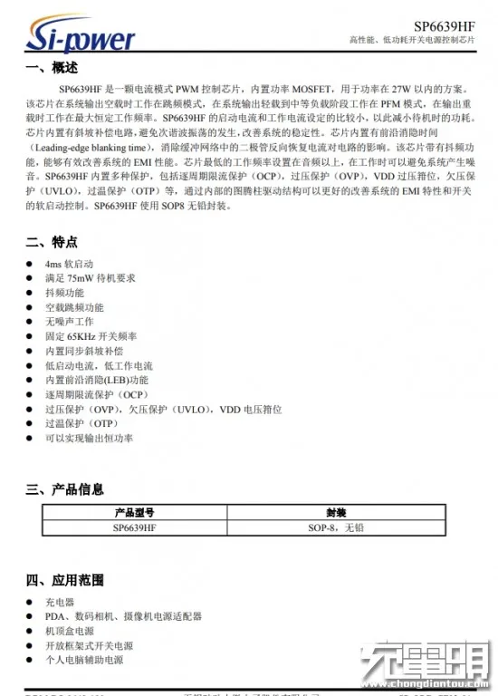

硅动力SP6639HF
硅动力SP6639HF是一颗支持恒功率的电流模式PWM控制芯片,内置功率MOSFET,使用 SOP8无铅封装,用于功率在27W以内的方案。
硅动力SP6639HF详细规格资料。

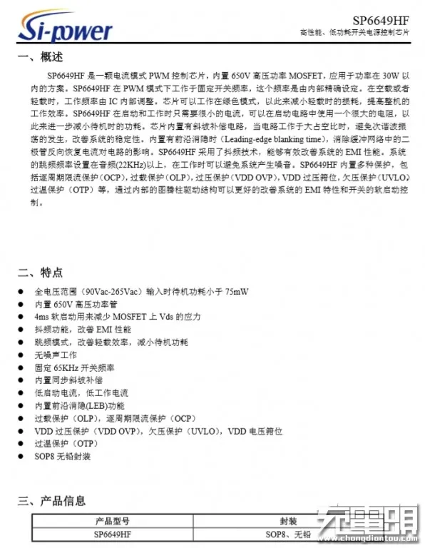

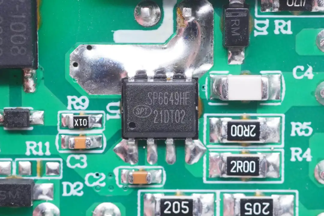

硅动力SP6649HF
硅动力SP6649HF是一颗电流模式PWM控制芯片,内置650V高压功率MOSFET,应用于功率在27W以内的方案,固定65KHz开关频率,同时内置完善的保护功能,采用SOP8封装便于散热。
硅动力SP6649HF资料信息。

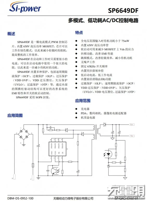

硅动力SP6649DF
充电器主控芯片采用无锡硅动力SP6649DF。这是一颗电流模式PWM控制芯片,内置650V耐压的超级硅功率管,可以工作在绿色模式,以此来减小轻载时的损耗,提高整机的工作效率;内置多种保护,通过内部的图腾柱驱动结构可以更好的改善系统的EMI特性和开关的软启动控制;采用SOP8封装。
硅动力SP6649DF资料信息。

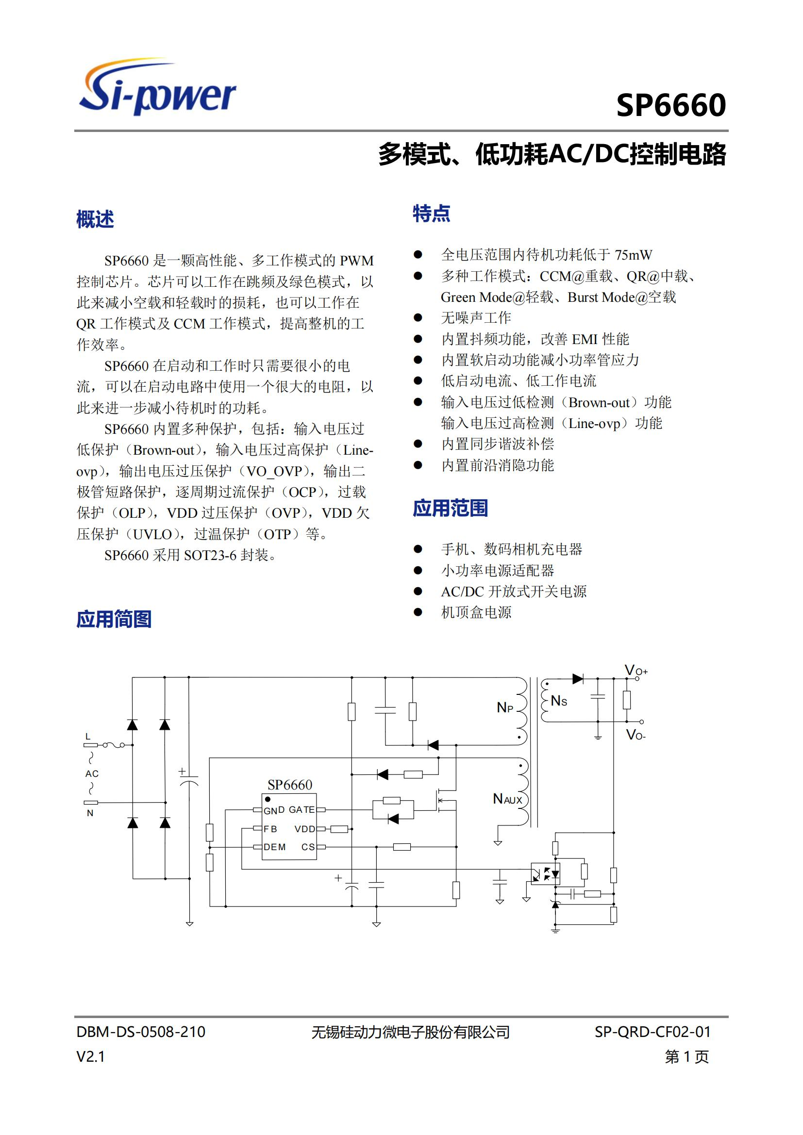

硅动力SP6660
硅动力SP6660 是一颗高性能、多工作模式的 PWM 控制芯片。芯片可以工作在跳频及绿色模式,以此来减小空载和轻载时的损耗,也可以工作在 QR 工作模式及 CCM 工作模式,提高整机的工作效率。
硅动力SP6660 在启动和工作时只需要很小的电流,可以在启动电路中使用一个很大的电阻,以此来进一步减小待机时的功耗。
硅动力SP6660 内置多种保护,包括交流输入电压过低保护、交流输入电压过高保护、输出电压过压保护、输出二极管短路保护、逐周期过流保护、过载保护、VDD 过压保护、VDD 欠压保护、过温保护等。

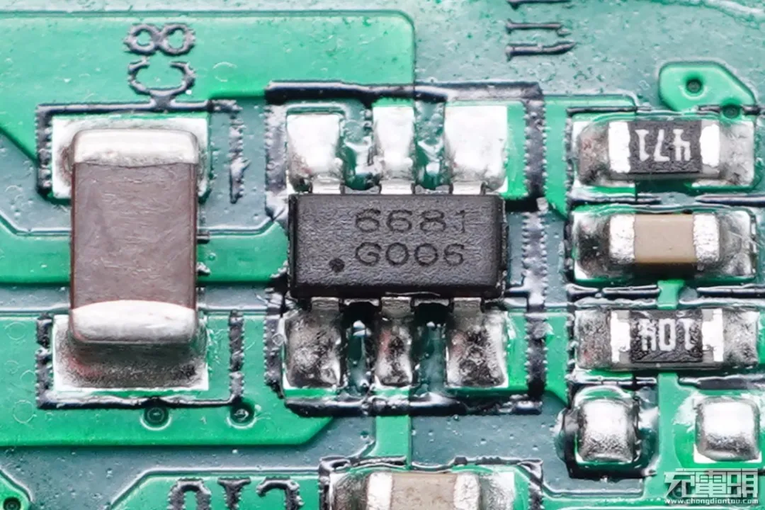

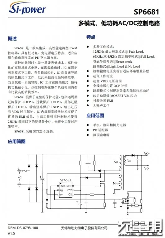

硅动力SP6681
无锡硅动力SP6681是一款高集成、高性能电流型PWM控制器,具有低功耗、宽电源电压的特点,适合应用在输出范围宽的PD充电器方案。该控制器同时也是一款兼容低成本、高性价比的离线反激式电路,该控制电路在整个负载范围内都有比较高的转换效率。
SP6681提供了完整的保护功能,包括逐周期过流、过载、外部过温、输出短路、过压和VDD过压保护。IC内部频率转换技术实现了优异的EMI效果,内部工作频率控制技术使得 23KHz 频率以下的能量最小化,来避免工作时产生噪声。采用SOT23-6 封装。

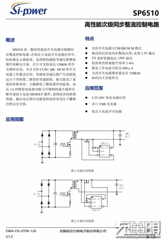

硅动力SP6510
硅动力SP6510是一颗高性能的开关电源次级侧同步整流控制芯片。在低压大电流开关电源应用中, 轻松满足6级能效,是理想的超低导通压降整流器件的解决方案。芯片可支持高达150kHz的开关频率应用,并且支持 CCM/QR/DCM等开关电源工作模式应用。
同步整流方案是采用极低的MOSFET导通压降产生的损耗远小于肖特基二极管的导通损耗,极大提高了系统转换效率,降低了整流器件的温度。高达1A的峰值电流驱动能力可确保快速开通和关断外部的大电流MOSFET器件,获得优异的转换效能,输出电压钳位功能使得高供电电压下栅极仍然安全可靠。

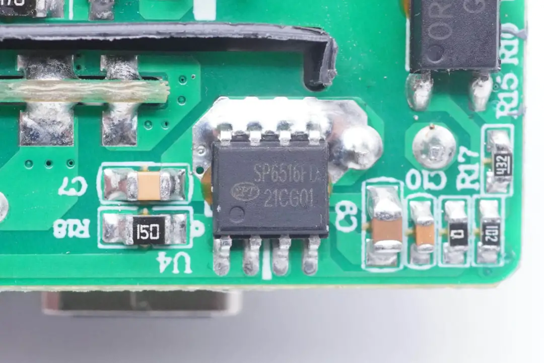

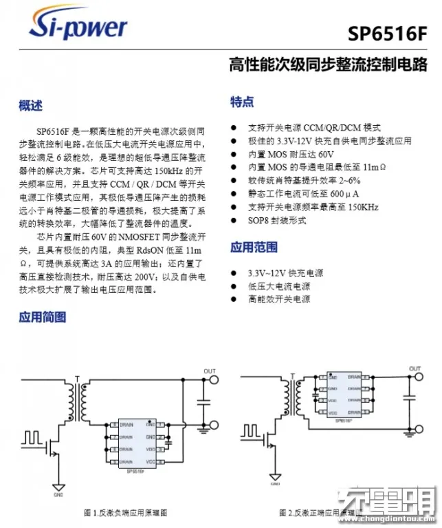

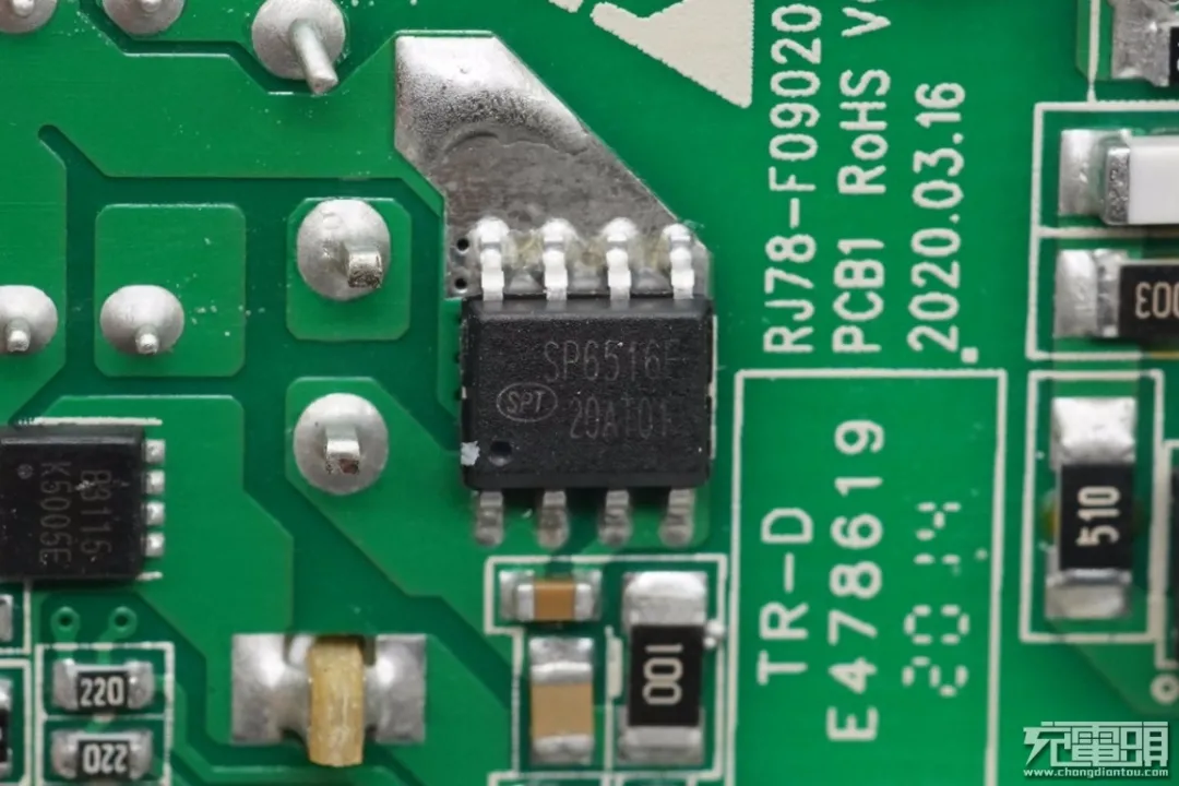

硅动力SP6516F
硅动力SP6516F次级同步整流芯片内置耐压60V的MOSFET,且具有极低的内阻,典型RdsON低至9.5mΩ,可提供系统高达3A的应用输出,工作电压范围宽,支持多种工作模式,应用方便。
硅动力SP6516F详细规格资料。
应用案例:
1、
拆解报告:图拉斯18W USB PD快充充电器
2、
拆解报告:铭普光磁20W PD快充充电器
3、
拆解报告:奥睿科20W USB PD快充充电器
4、
拆解报告:JinHotai迷你25W PD快充充电

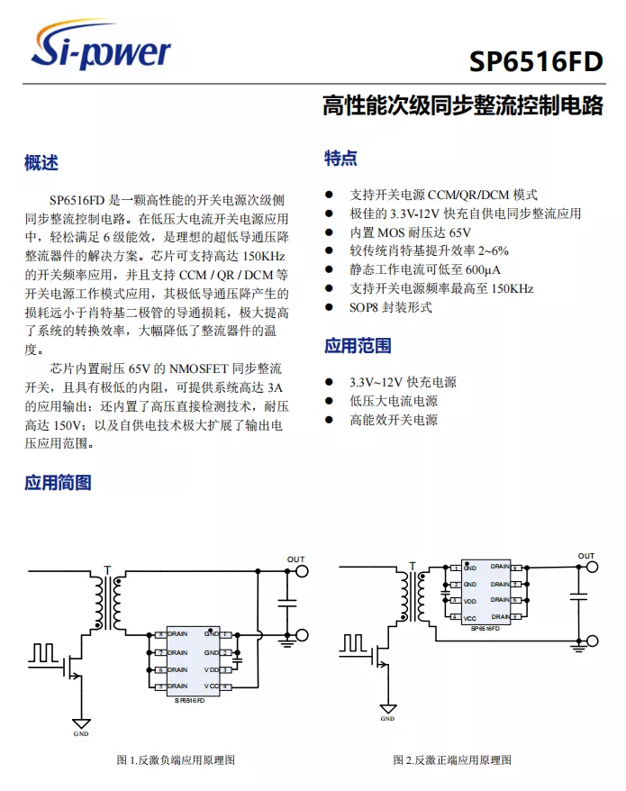

硅动力SP6516FD
硅动力SP6516FD是一颗高性能的开关电源次级侧同步整流芯片。在低压大电流开关电源应用中,轻松满足6级能效,是理想的超低导通压降整流器件的解决方案。
硅动力SP6516FD可支持高达150KHz的开关频率应用,并且支持CCM/QR/DCM等 开关电源工作模式应用,其极低导通压降产生的损耗远小于肖特基二极管的导通损耗,极大提高了系统的转换效率,大幅降低了整流器件的温度。

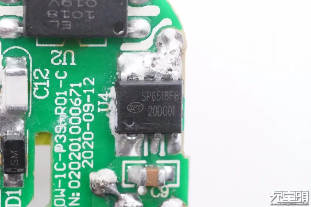

硅动力SP6518FB
硅动力同步整流芯片SP6518FB。这是一颗高性能的开关电源次级侧同步整流控制电路,在低压大电流开关电源应用中,轻松满足6级能效,是理想的超低导通压降整流器件的解决方案。
硅动力SP6518FB可支持高达150kHz的开关频率应用,并且支持CCM/QR/DCM等开关电源工作模式应用,其极低导通压降产生的损耗远小于肖特基二极管的导通损耗,极大提高了系统的转换效率,大幅降低了整流器件的温度。
此外,该芯片内置耐压75V的MOSFET同步整流开关,且具有极低的内阻,典型RdsON低至13mΩ,可提供系统高达3A的应用输出,工作电压范围宽,支持多种工作模式,应用方便。

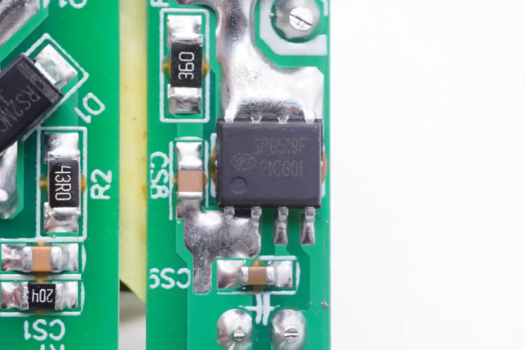

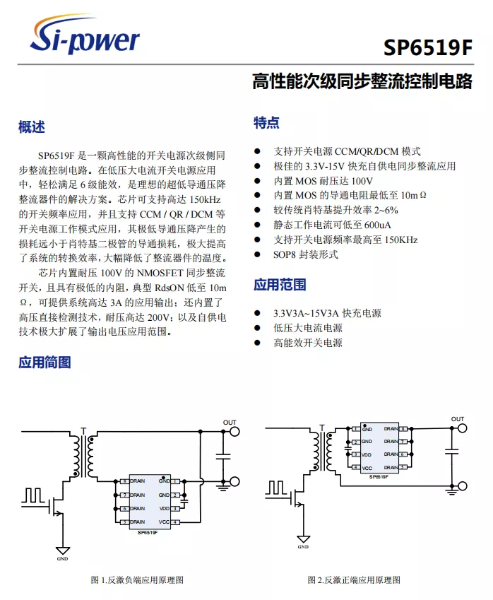

硅动力SP6519F
硅动力SP6519F是一颗高性能的开关电源次级侧同步整流控制电路。在低压大电流开关电源应用中,轻松满足6级能效,是理想的超低导通压降整流器件的解决方案。
芯片可支持高达 150kHz的开关频率应用,并且支持CCM/QR/DCM等开关电源工作模式应用,其极低导通压降产生的损耗远小于肖特基二极管的导通损耗,极大提高了系统的转换效率,大幅降低了整流器件的温度。
芯片内置耐压100V的NMOSFET同步整流开关,且具有极低的内阻,典型RdsON低至10mΩ,可提供系统高达3A的应用输出,工作电压范围宽,支持多种工作模式,应用方便。
1、
拆解报告:鹏元晟30W PD快充充电器

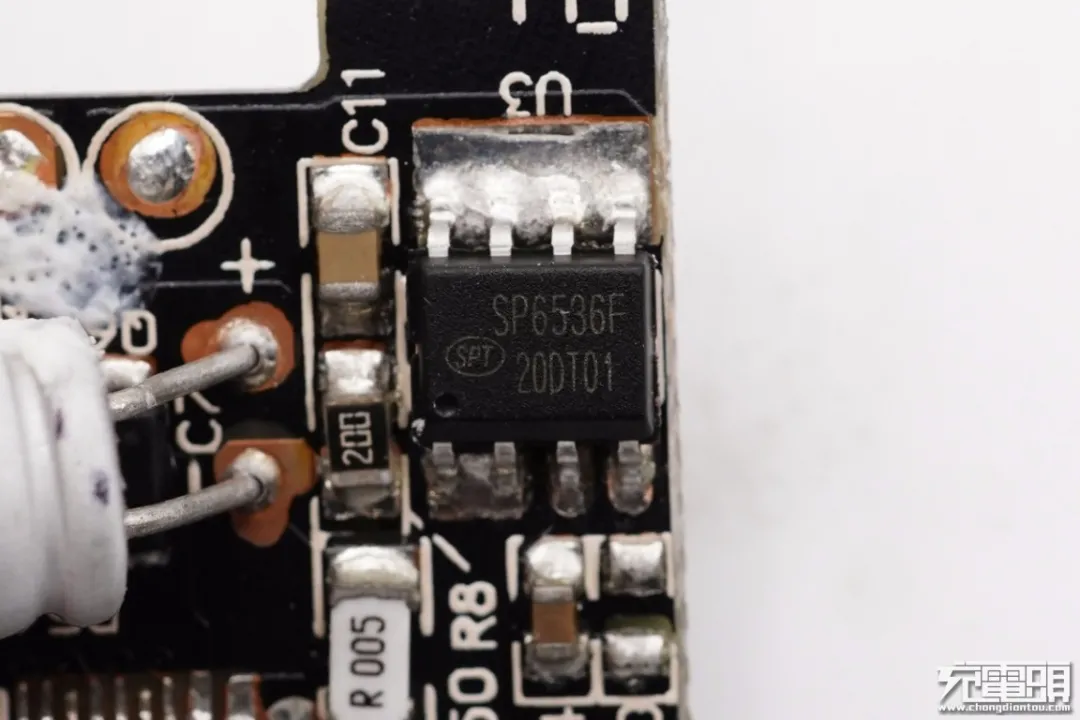

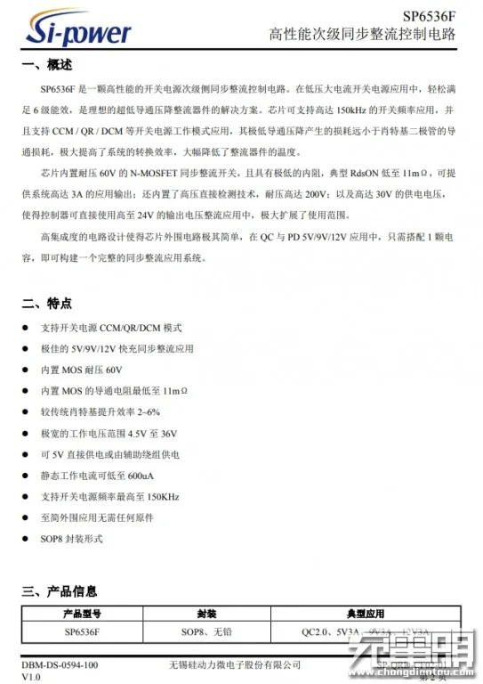

硅动力SP6536F
硅动力SP6536F是一颗高性能的开关电源次级侧同步整流控制电路,在低压大电流开关电源应用中,轻松满足6级能效,是理想的超低导通压降整流器件的解决方案。
硅动力SP6536F内置耐压60V的NMOS同步整流开关,且具有极低的内阻;支持高达150kHz的开关频率应用;支持CCM/QR/DCM等开关电源工作模式应用,其极低导通压降产生的损耗远小于肖特基二极管的导通损耗,极大提高了系统的转换效率,大幅降低了整流器件的温度。
应用案例:

AC-DC芯片是开关电源的核心部分,在当前的快充电源产品中,30W以内的小功率产品通常会选用内置MOSFET的设计AC-DC电源芯片,尤其是随着苹果iPhone手机支持PD快充以来,20W-30W功率的快充需求量大增。
根据充电头网统计了解到,硅动力已经针对30W以内的快充应用布局了多款高集成度AC-DC电源芯片,既有内置普通MOSFET的产品也有内置超级硅MOSFET的产品,另外在30W-65W也推出了多款高性能AC-DC芯片,可满足客户65W以内的基于MOSFET和GaN的快充电源设计。
