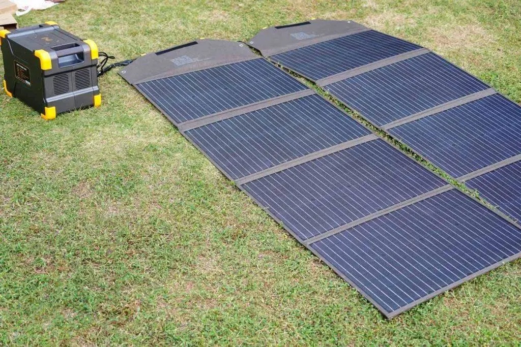

太阳能电池板属于新能源的一种,随着低碳环保理念的兴起,越来越多的厂商也开始生产太阳能电池板用于应急充电。在户外阳光充足时,一块面积足够的太阳能板可以输出100W以上的功率,能够满足户外电源及大功率设备的应急充电,不仅环保,使用也非常方便。
一块折叠的太阳能板能够输出100W的峰值功率,同时支持折叠收纳,对于户外应用非常方便。太阳能电池板在不同光照条件下,输出的功率也不同,并且太阳能板自身伏安曲线较陡,当输出电流超过电池的输出能力时,输出功率会显著下降影响充电效果。需要连接的负载能够自动的动态调节输入功率,使太阳能电池板的输出功率达到最大,从而获得理想的充电效果。

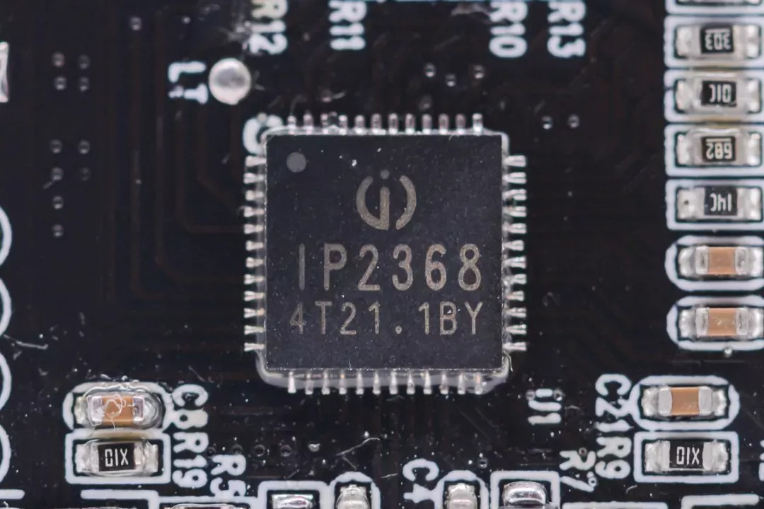

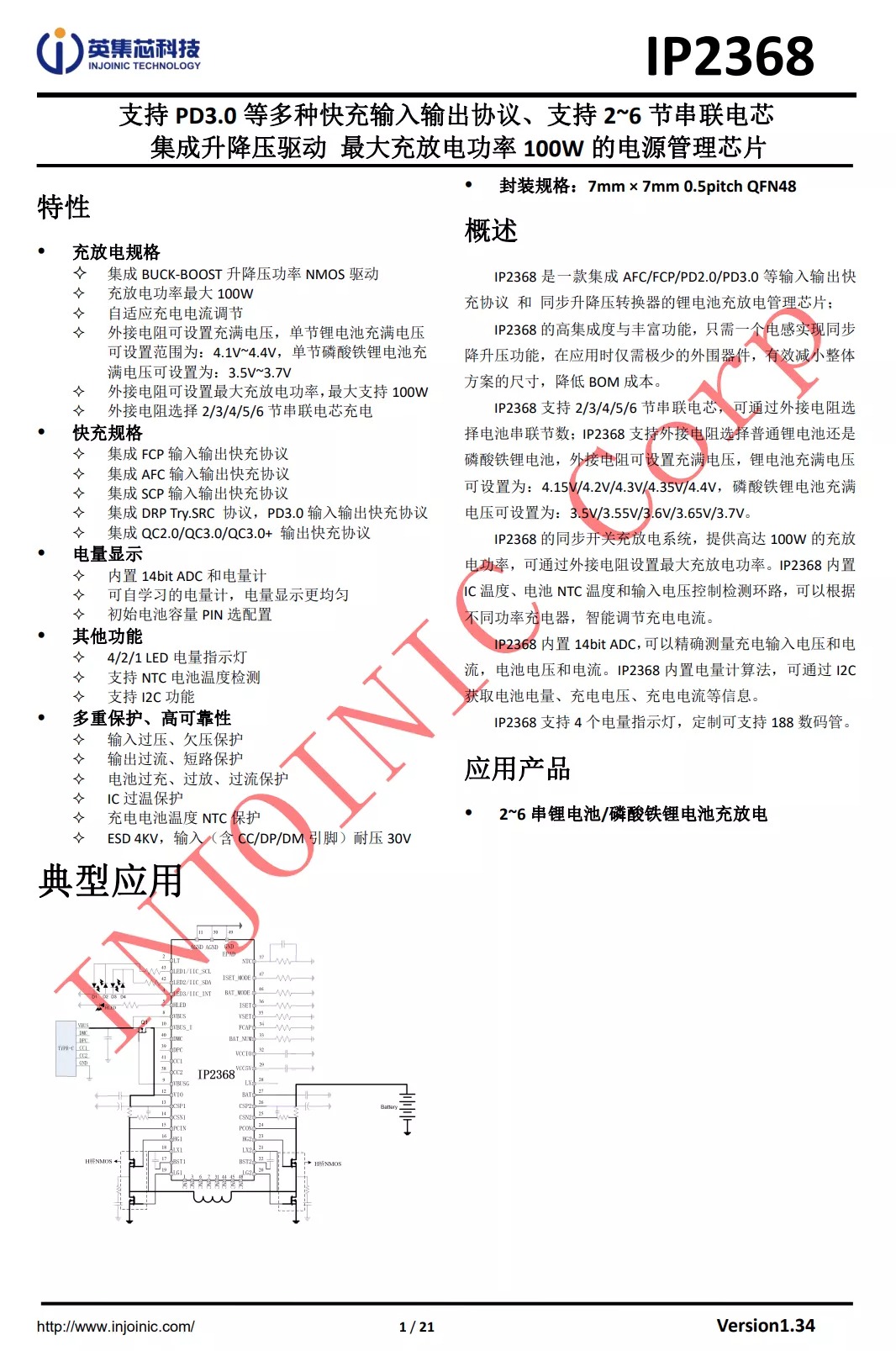

英集芯IP2368是一款内置PD3.0快充协议,支持双向输入输出,支持2-6串电池组充电,具备100W输出功率的升降压控制器。芯片内部集成四管H桥驱动,集成协议功能,外围电路精简,应用简单。
英集芯IP2368内置四管H桥同步升降压开关管驱动,支持PD3.0、AFC、FCP等多种快充协议,可自动申请快充以最大功率充电,输入端支持5-20V电压,通过升降压电压转换,自动切换升压或降压,调节输出电压为多串电池组充电,还支持最大100W的反向放电输出,填补了多串大功率锂电池充电的市场空白。
英集芯IP2368支持使用2-6节串联的电池组,电池充满电压支持电阻设置,适配磷酸铁锂和三元锂电池,充分满足不同设备的电池种类。IP2368默认支持四灯电量指示,电池组初始容量可通过电阻配置,可实现精准的电量显示。采用QFN7*7mm-48封装,相比传统升降压方案更加节省空间。

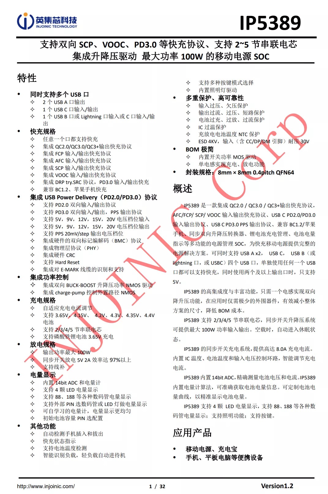

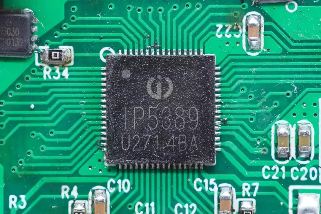

英集芯IP5389是一颗内置USB PD快充协议、电量显示的双向同步升降压控制器,支持2到5串电池应用,使用单颗芯片搭配MOS管即可实现完整双向百瓦移动电源功能。实现常规移动电源中协议芯片、单片机和升降压控制器的功能,大大缩短开发和量产周期,节约成本。
英集芯IP5389支持USB-A、USB-C口、还支持Micro-USB接口和Lightning接口供电输入,全部接口支持快充。快充协议支持华为FCP、SCP,支持三星AFC,支持OPPO的VOOC,支持PD3.0快充协议,支持PPS,输出最高功率20V5A 100W,可实现全接口丰富的快充支持。
IP5389内置升降压控制器,通过驱动外置MOS管,支持双向升降压充放电,支持最大5A充电电流,并且支持自适应电流调节。支持2/3/4/5串电池,并且支持4.2、4.3、4.35、4.4V多种电池。芯片内置电量计,支持4颗LED电量指示,或88/188数码管电量显示,支持通过电阻设定电池容量,或学习电池电量,实现精准的电量显示。
得益于英集芯多年快充移动电源的研发功底,芯片支持内置的输入功率限制,可以根据适配器的输出能力,动态调节输入功率。英集芯发挥研发优势,将输入功率限制功能拓宽至太阳能电池板输入,获取太阳能板最大输出功率,进一步拓宽产品应用场景,为清洁能源的储存利用,创造了方便的条件。
