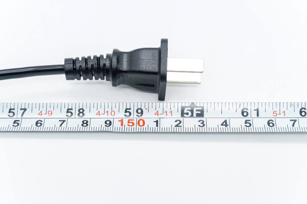

附赠的8字电源线采用国标双脚插头。
电源线的长度约为153cm。

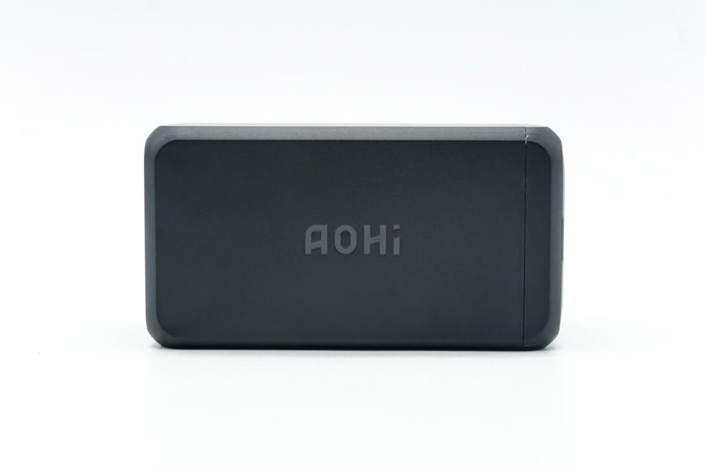

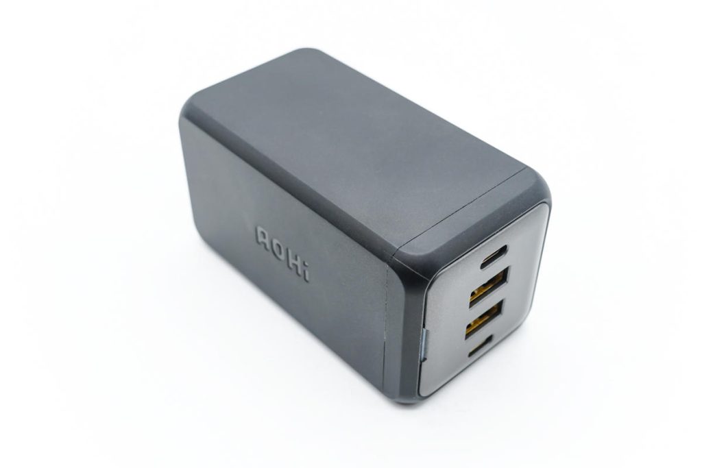

AOHi 120W氮化镓桌面充电器本体为磨砂设计,不那么圆润的边角过渡,有种说不出的硬朗感。
充电器的侧面印有 AOHi 的 logo。

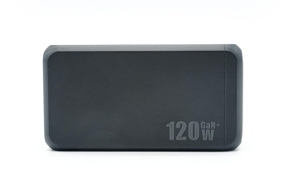

另一面则印有 120W GaN+ 的字样。
电源线接入口。

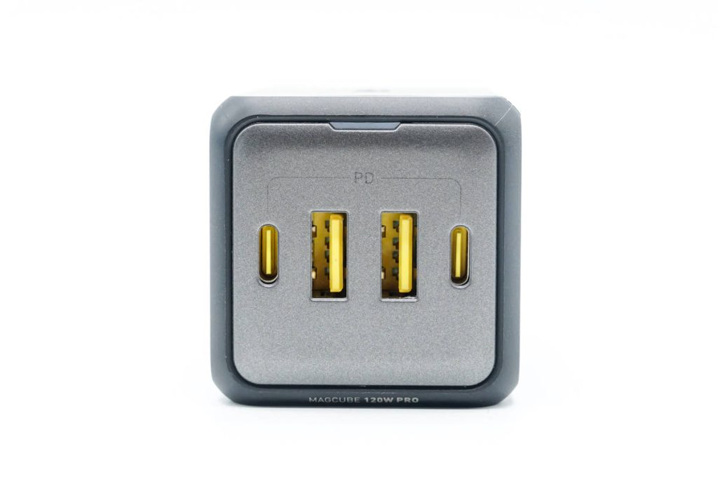

接口设计在了正面,两个 USB-C 接口设置在了正面,呈中线对称,接口的胶芯均采用了黄色,配合金属磨砂色的盖板,科技感满满。顶部则延续了电源指示灯设计。

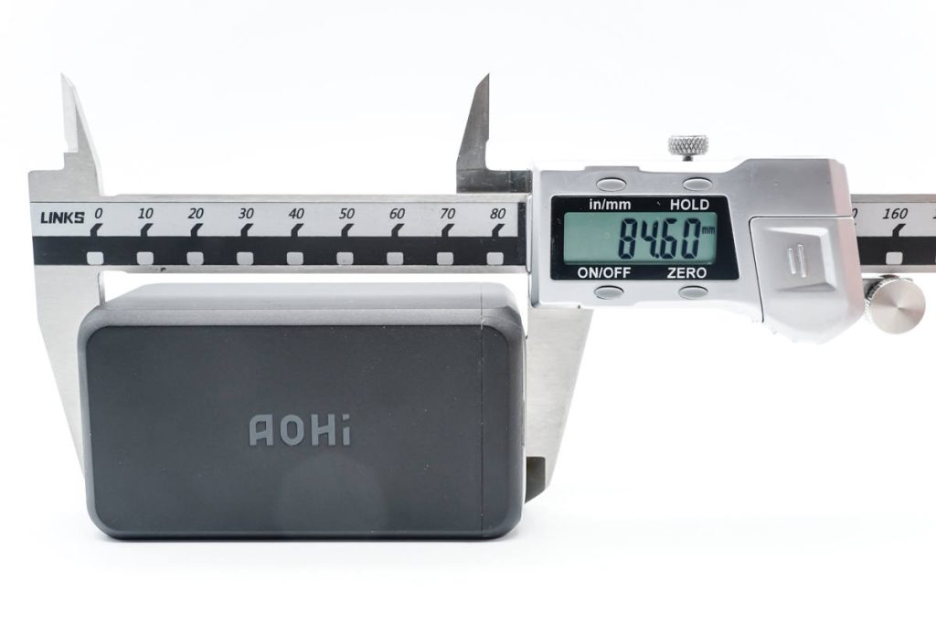

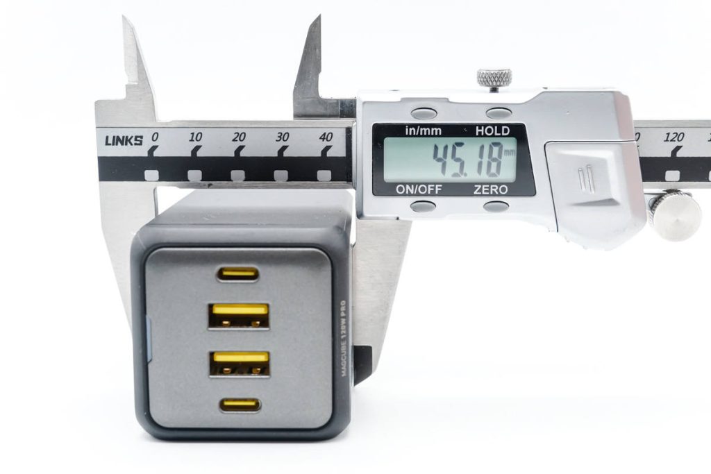

充电器的长度约为84.6mm。

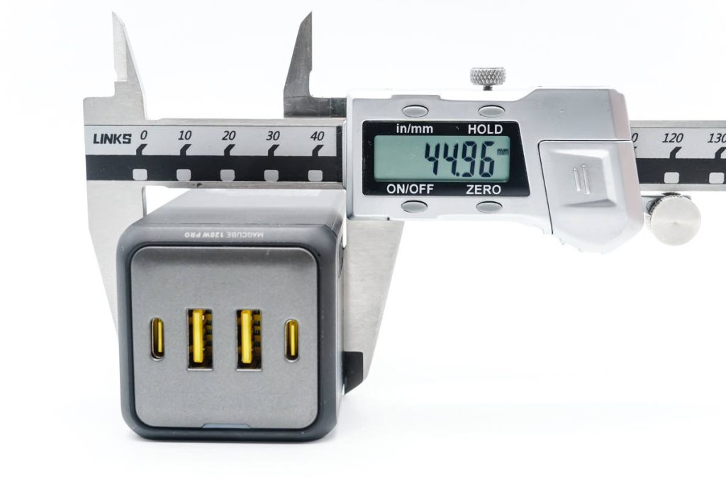

宽度约为44.96mm。
高度约为45.18mm。AOHi 120W氮化镓桌面充电器的尺寸约为 84.6×44.96×45.18mm,充电器的体积约为171.84cm³,以充电器的120W功率计算,充电器的功率密度约为0.69W/cm³。

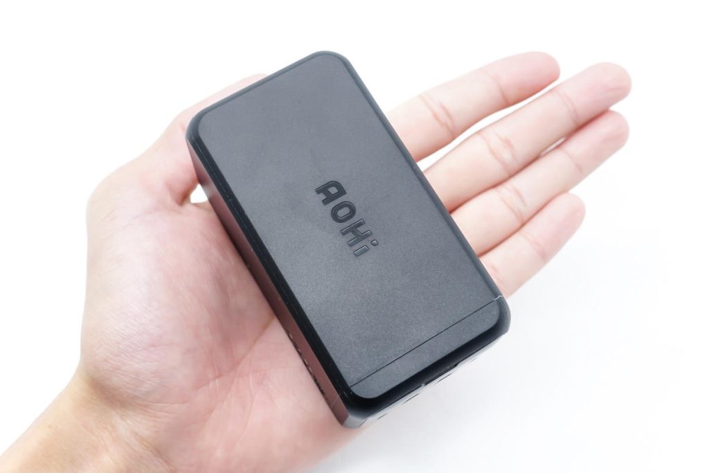

充电器本体的重量约为324.3g。
和苹果140W氮化镓充电器对比。
握在手里还是挺有分量的。

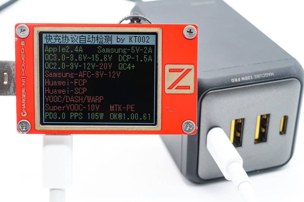

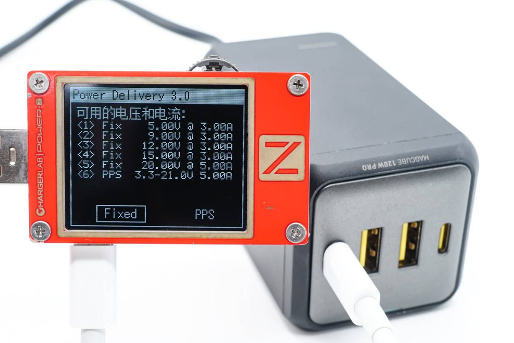

协议方面,使用 ChargerLAB 的 POWER-Z KT002 读取 USB-C 接口的快充协议,实测支持 Apple2.4A、QC2.0、QC3.0、QC4+、PD3.0和PPS等充电协议。
PDO报文方面,支持 5V3A、9V3A、12V3A、15V3A 和20V5A五组固定电压和 3.3V-21V5A 一组PPS电压档位,有着更好的设备兼容性。
而双口同时使用时,PDO有所改变,左侧 USB-C 接口最大电压档位 20V2.25A,右侧 USB-C 接口最大电压档位 20V3.25A。

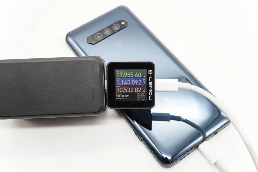

使用 USB-C 接口为黑鲨4 Pro 充电,功率约为 17.98V 5.14A 92.53W。

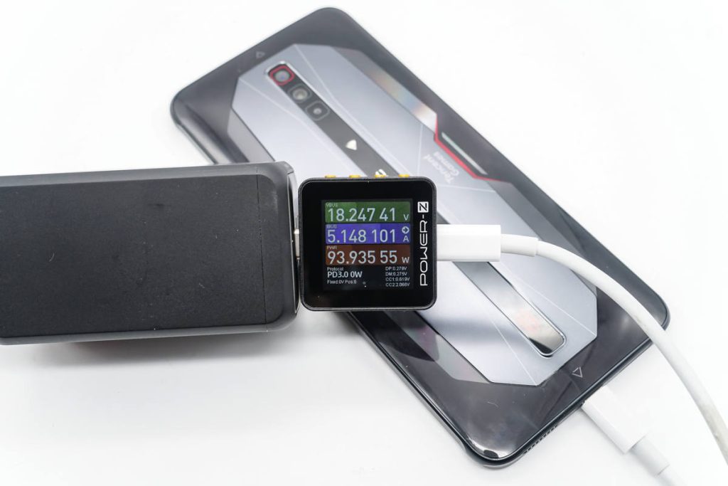

为红魔6 Pro 充电,功率约为 18.24V 5.14A 93.93W。

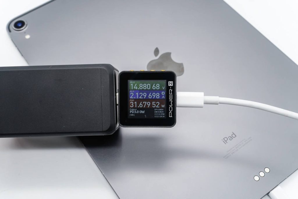

为 iPad Pro 充电,功率约为 14.88V 2.12A 31.67W。

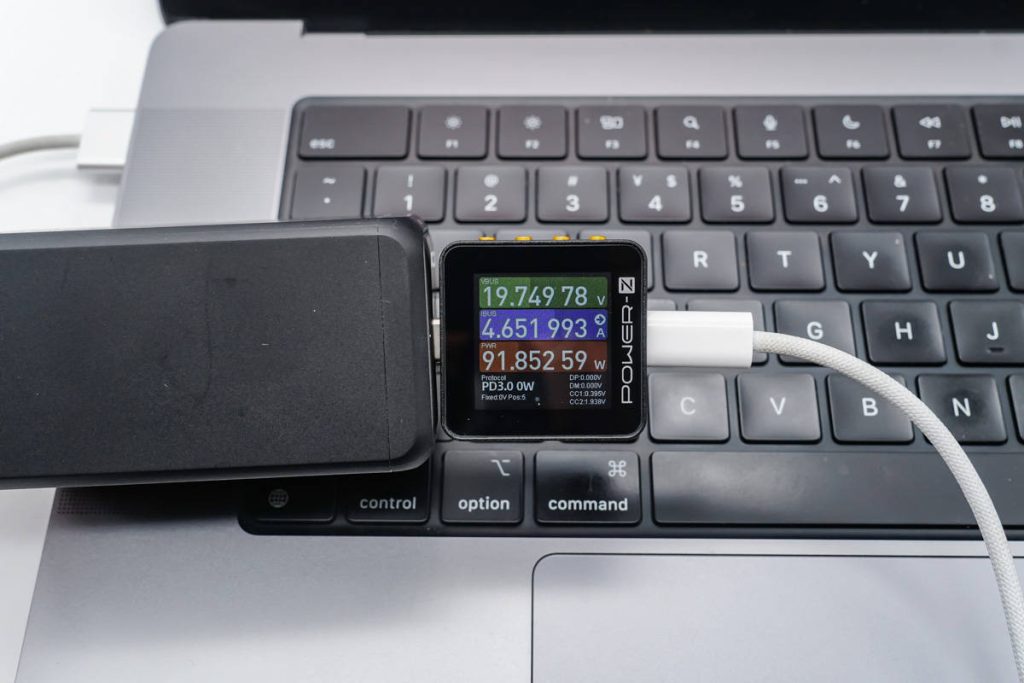

为 MacBook Pro 16 2021 充电,功率约为 19.74V 4.65A 91.85W。

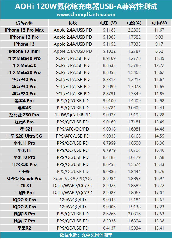

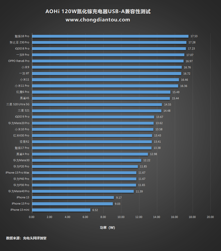

使用 USB-A 接口为小米11充电,功率约为 8.79V 1.87A 16.45W。
USB-A 接口的充电表现同样让人满意。
将充电功率从高到低排序,制成柱状图方便大家直观的比较不同设备间充电功率的差别。

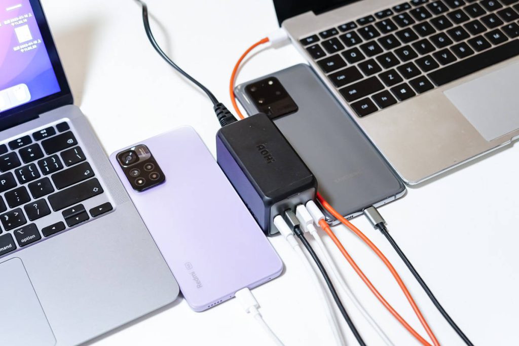

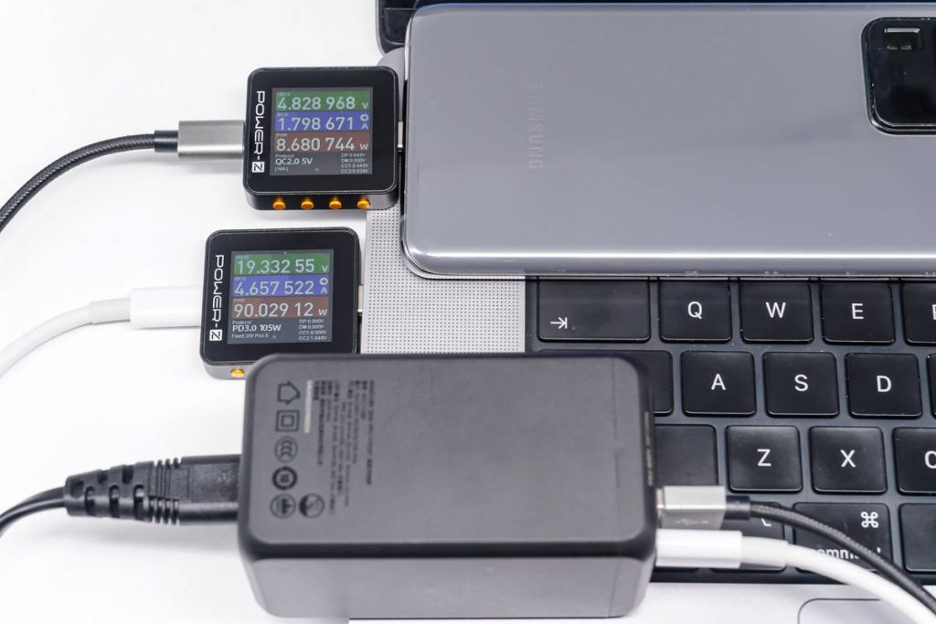

使用 USB-C 和 USB-A 接口同时为 MacBook Pro 16 2021 和三星S20 Ultra 充电,功率分别为90.02W和8.68W,合计功率98.7W。
使用两个 USB-A 接口同时为三星S20 Ultra 和小米11充电,充电功率分别为14.47W和4.83W,合计功率19.3W。

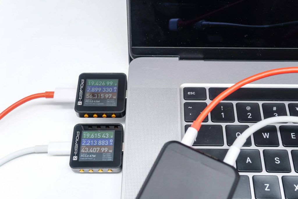

使用两个 USB-C 接口同时为 MacBook Pro 16 2021 和 MacBook Pro 16 充电,功率分别为56.31W和43.4W,合计功率约为99.71W。
使用一个 USB-C 接口和两个 USB-A 接口同时为 MacBook Pro 16 2021、三星S20 Ultra 和小米11充电,充电功率分别为63.17W、8.67W和7.65W,合计功率79.49W。

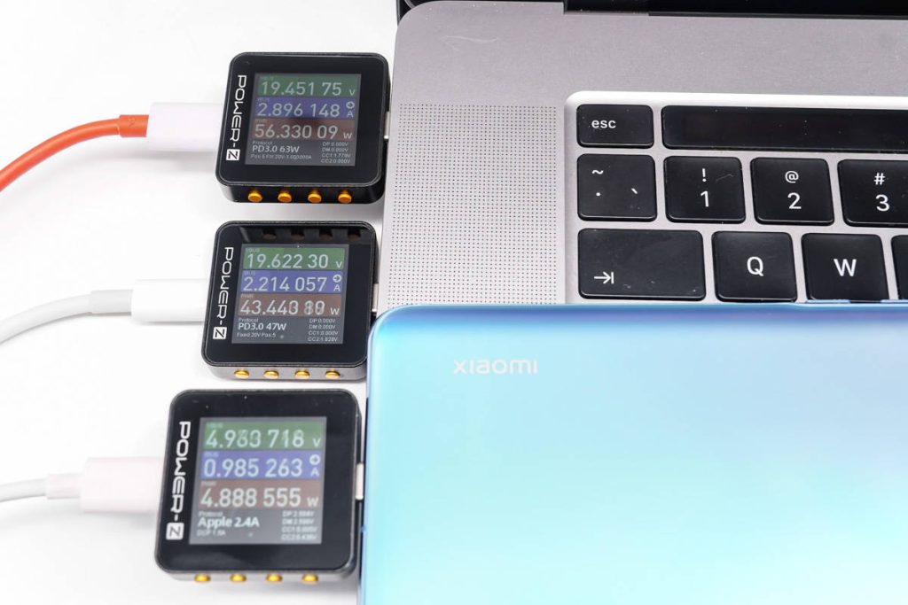

使用两个 USB-C 接口和一个 USB-A 接口同时为 MacBook Pro 16 2021、MacBook Pro 16 和小米11充电,充电功率分别为56.33W、43.44W和4.88W,合计功率104.65W。
使用两个 USB-C 接口和两个 USB-A 接口同时为 MacBook Pro 16 2021、MacBook Pro 16、三星S20 Ultra 和小米11充电,充电功率分别为18.84W、56.36W、2.52W和7.64W,合计功率85.36W。

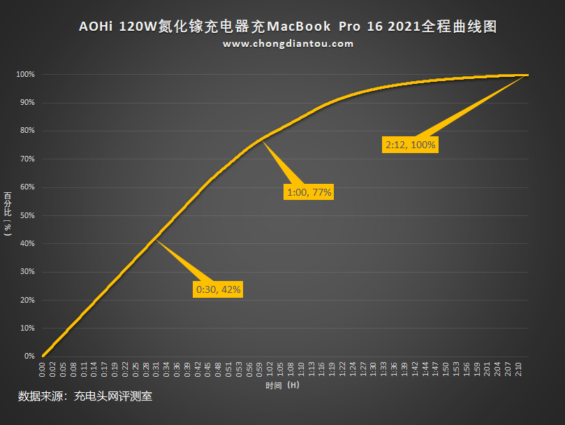

对于充电器为设备充电全程的测试,此次采用的是为MacBook Pro 16 2021充电,来看测试数据。
这是使用充电器的USB-C为MacBook Pro 16 2021充电全程的数据变化情况,全程共分为四个阶段,于2小时13分充电结束,最高功率为19.74V 4.63A 91.58W。
将充电全程绘制成曲线图,可以看出半小时充电42%,1小时充电77%,完全充满需要2小时12分。

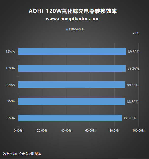

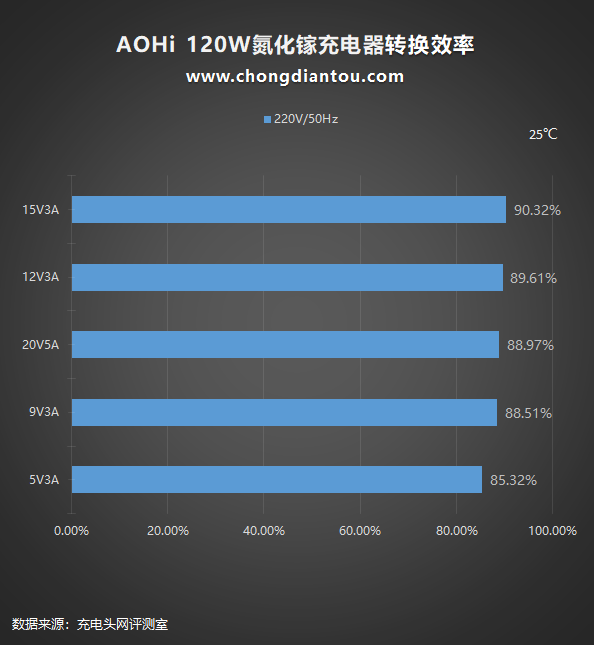

充电器本质上是一种转换设备,过程中会有损耗,以热量的形式散发出来。我们平时看充电器上面的参数输出100W或者65W是充电器可以为设备提供的最大输出功率,但充电器从插座上汲取的功率往往要更大一些,下面是充电器在220V 50Hz和110V 60Hz交流输入的情况下分别进行了转换效率测试,测试结果如下:
220V 50Hz下,将充电器在各个电压档位的输出功率拉满进行测试:五个档位测得插线板AC端输入功率和USB端输出功率,通过计算,可得充电器的转换效率从85.32%到90.32%不等。
110V 60Hz下,充电器的转换效率从86.43%到89.52%不等。

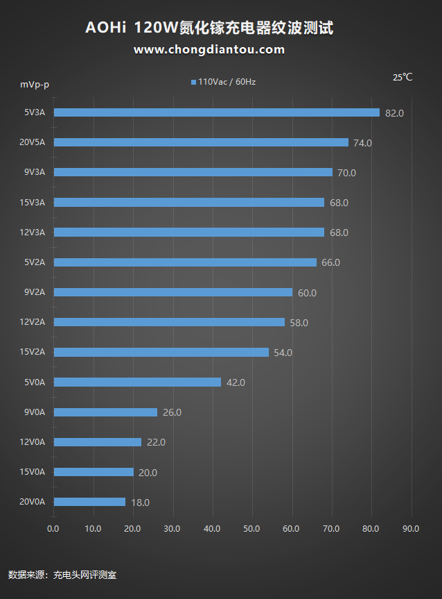

纹波测试

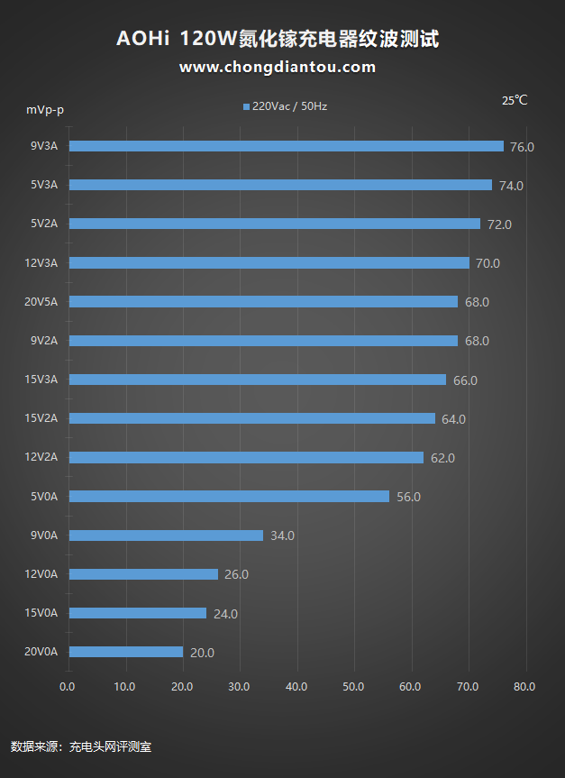

这是使用充电器在220V 50Hz交流输入下的纹波测试,纹波测试分为空载(柱状图中Y轴电流为0A)和重载(柱状图中Y轴电流为非0A)两种,最高为76mVp-p,充电器处于9V3A输出;最低为20mVp-p,充电器处于20V0A空载状态。
110V 60Hz下,最高为82mVp-p,充电器处于5V3A输出状态;最低为18mVp-p,充电器处于20V0A空载状态。
纹波测试小结
国家标准中充电器纹波要求是不高于200mVp-p,AOHi 120W氮化镓充电器在110V 60Hz、220V 50Hz输入电压下,所有输出功率纹波峰峰值均低于200mVp-p这个标准,表现不错。

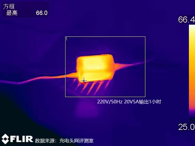

前面提到充电器工作时会涉及到效率转换的问题,其中的损耗电量绝大多数以热量散发,所以充电器长时间工作的发热情况也是测试的重要一环。让充电器以100W功率持续输出一小时,采集充电器表面温度,实验全程将充电器置于25°C恒温箱当中。
一小时后充电器的两个面最高温度66°C。
另外两个面最高温度为66.3°C。

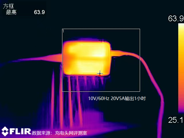

再看看 110V 60Hz 的市电环境下。
一小时后充电器的两个面最高温度64.4°C。
另外两个面最高温度为63.9°C。
