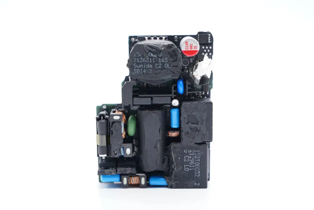

目前苹果已经基于USB PD3.1快充标准推出了全球首款140W氮化镓快充充电器,其最大输出规格为28V 5A,可以为最新的MacBook Pro 16寸实现140W快充。

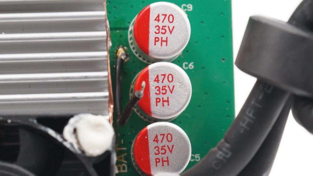

通过充电头网的拆解发现,这款充电器内部不仅采用了全新的电源架构,而且还应用了一颗耐压35V、容量680μF的固态电容滤波,相较于常规100W PD充电器常用的25V固态电容,其耐压值提升了10V。

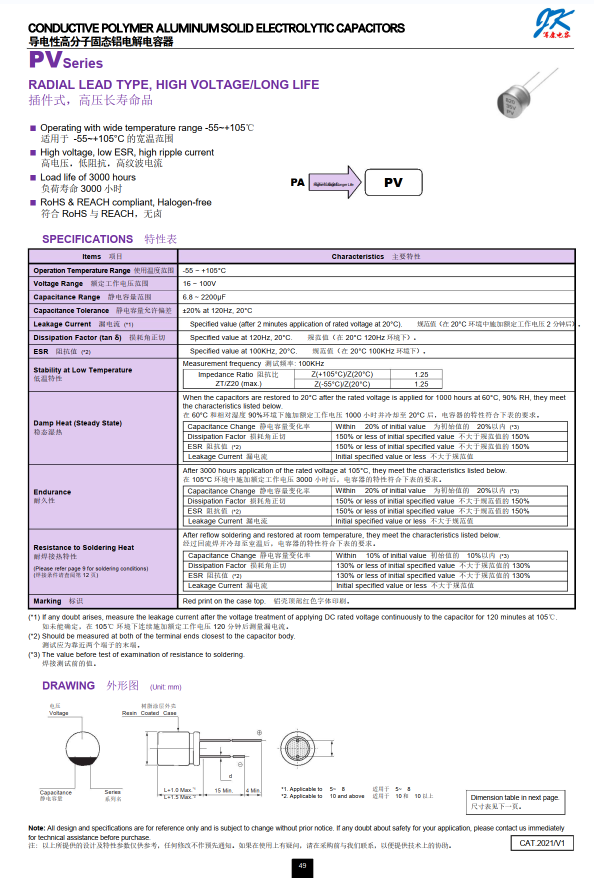

在输出上,军康配备有PV105℃系列6.3-50V固态电容,直径有6.3mm、8mm、10mm,容量从220-1000μF,ESR值在7mΩ以下。具体需求可参考规格书,或有特殊规格可直接联系公司业务人员,本公司会专门为客户定制服务。

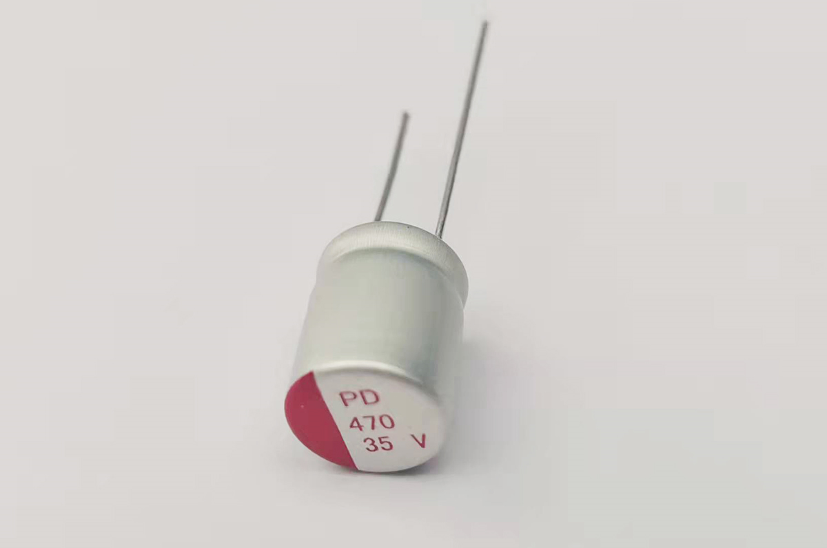

针对USB PD3.1快充的应用,黄宝石推出了耐压35V的柜台电容系列,包含了100μF 35V(6.3*8)、330μF 35V (8*12)、470μF 35V (10*13)等多个规格,为140W PD3.1快充电源色设计提供多样的固态电容选择。

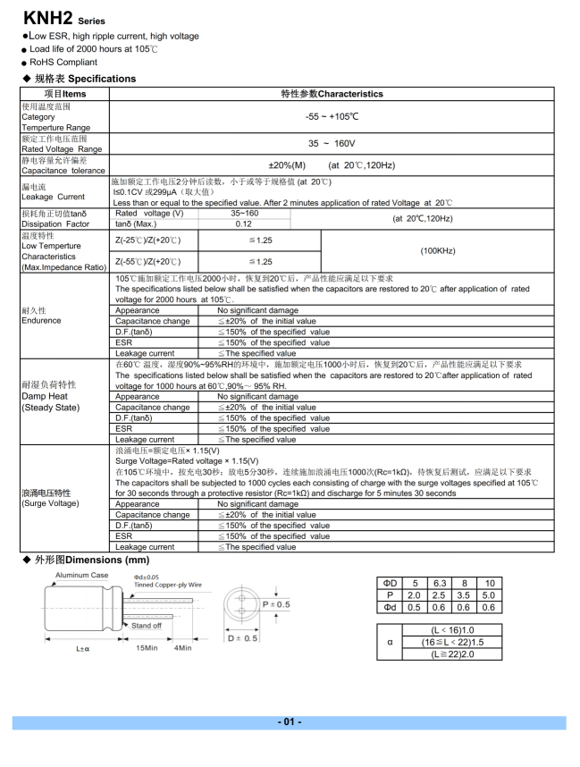

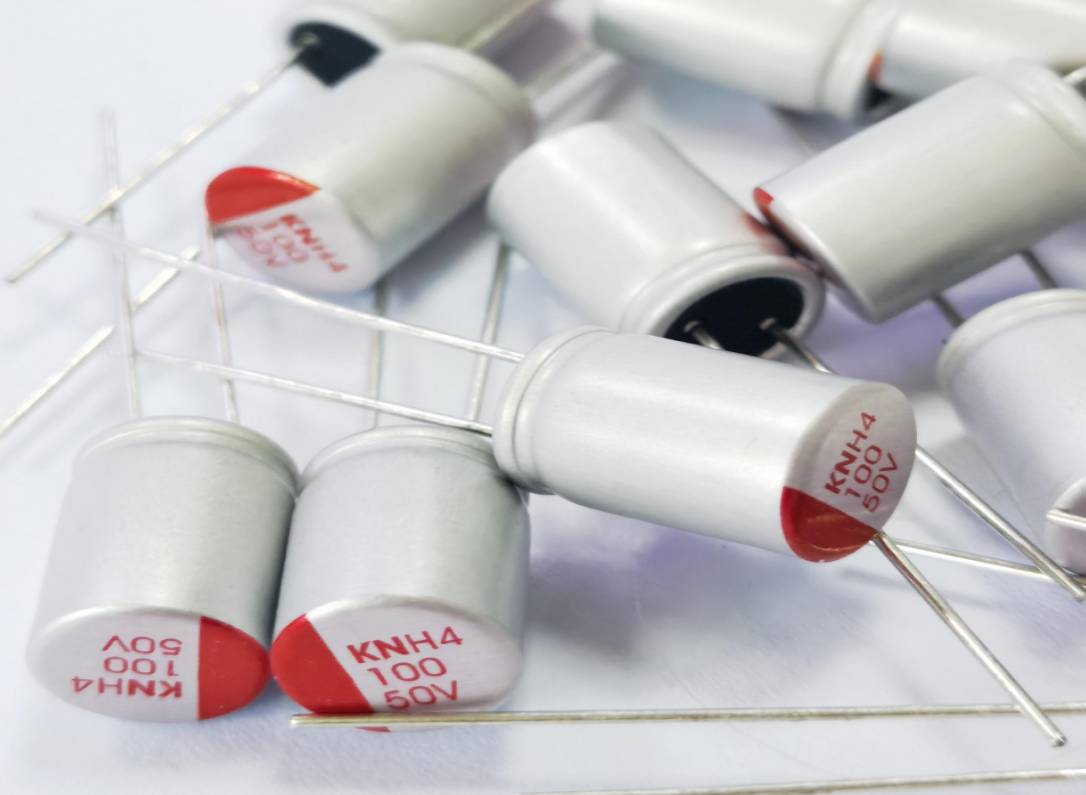

科尼盛KNH2标准品系列,工作温度:-55℃~105℃,寿命:2000小时 105℃,具有高频低阻抗、耐纹波、耐高压等特性。
科尼盛KNH4耐高温系列,工作温度:-55℃~125℃;寿命:2000小时@125℃,具有高频低阻抗、耐纹波、耐高压特性。

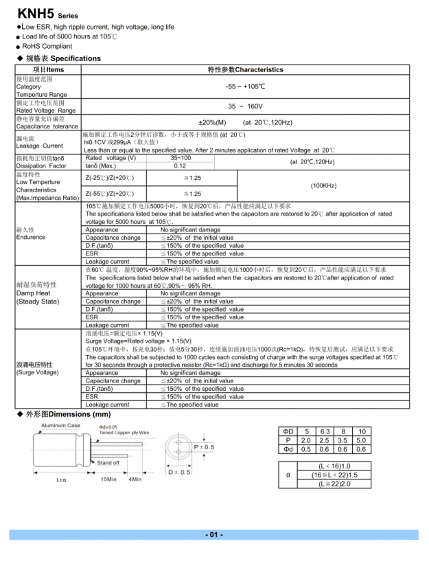

科尼盛KNH5耐高温系列,工作温度:-55℃~105℃,寿命:5000小时@105℃;具有高频低阻抗、耐纹波、耐高压特性。

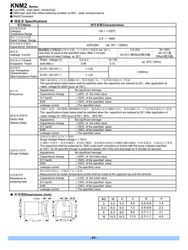

科尼盛M2标准系列,工作温度:-55℃~105℃;寿命:2000小时@105℃,具有高频低阻抗、耐纹波特性。

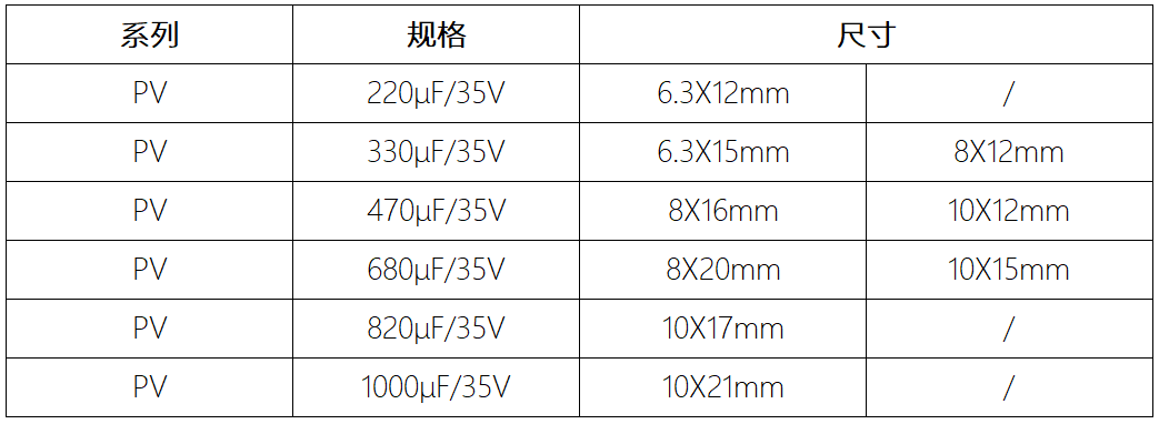

根据产品选型表可见,目前万京源针对PD 3.1快充28V输出的电源应用,一共推出了16款固态电容,产品耐压为35V,单颗容量从100μF-1000μF不等;其中部分相同容量的固态电容还拥有多种不同的尺寸规格,方便客户选型。
