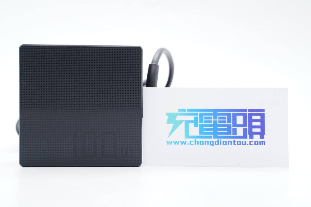

点阵留空处100W的字样,而在外国上架的版本印刷则是败家之眼 logo。

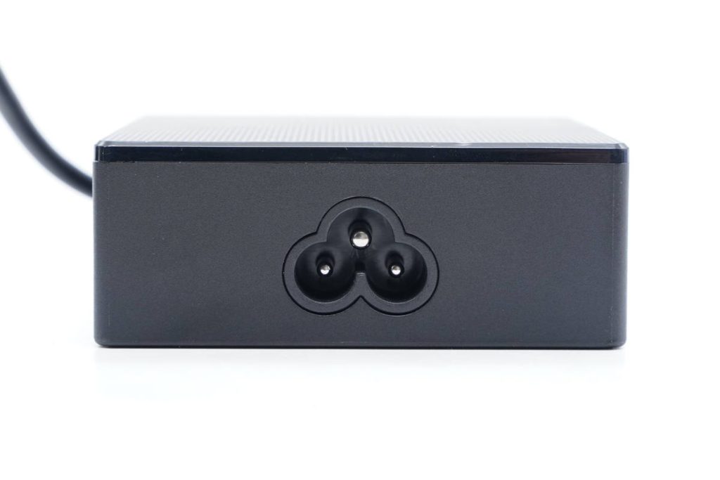

采用梅花电源线输入。

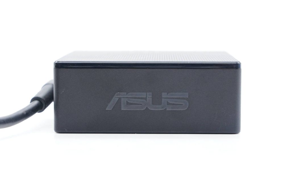

ASUS华硕的标志。

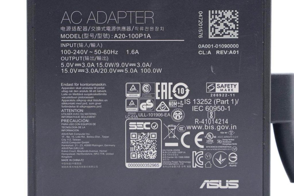

这款充电器的型号为 A20-100P1A,支持宽频电压输入,输出部分则最高100W。

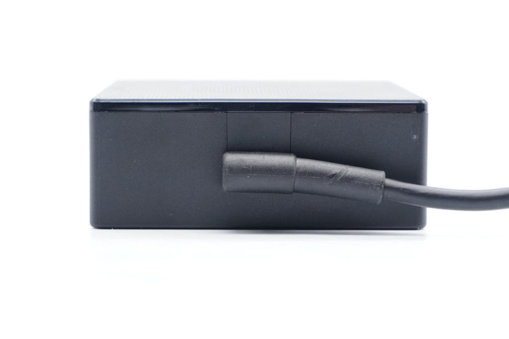

电源线和充电器的连接处做了延长注塑保护。

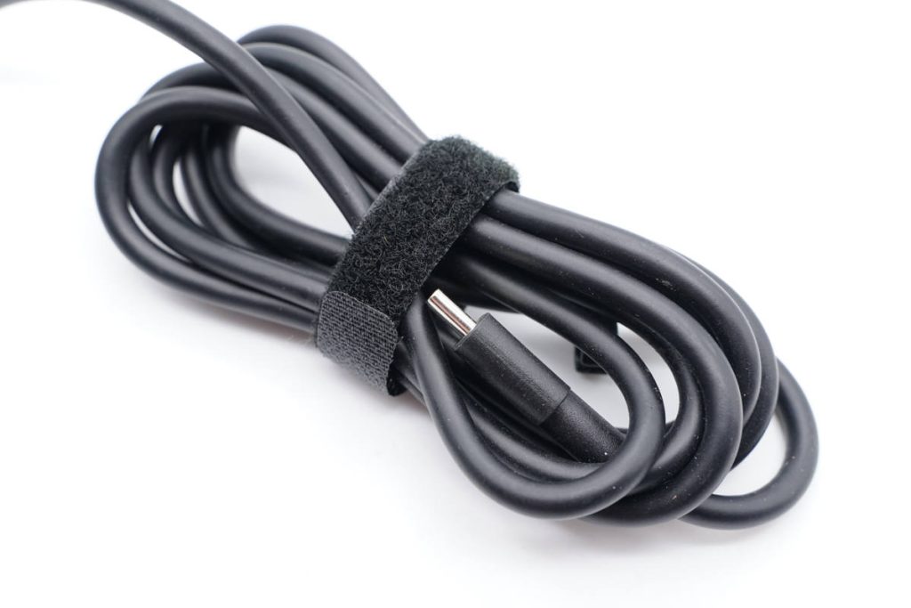

USB-C 充电线附赠了一条收纳带方便整理。

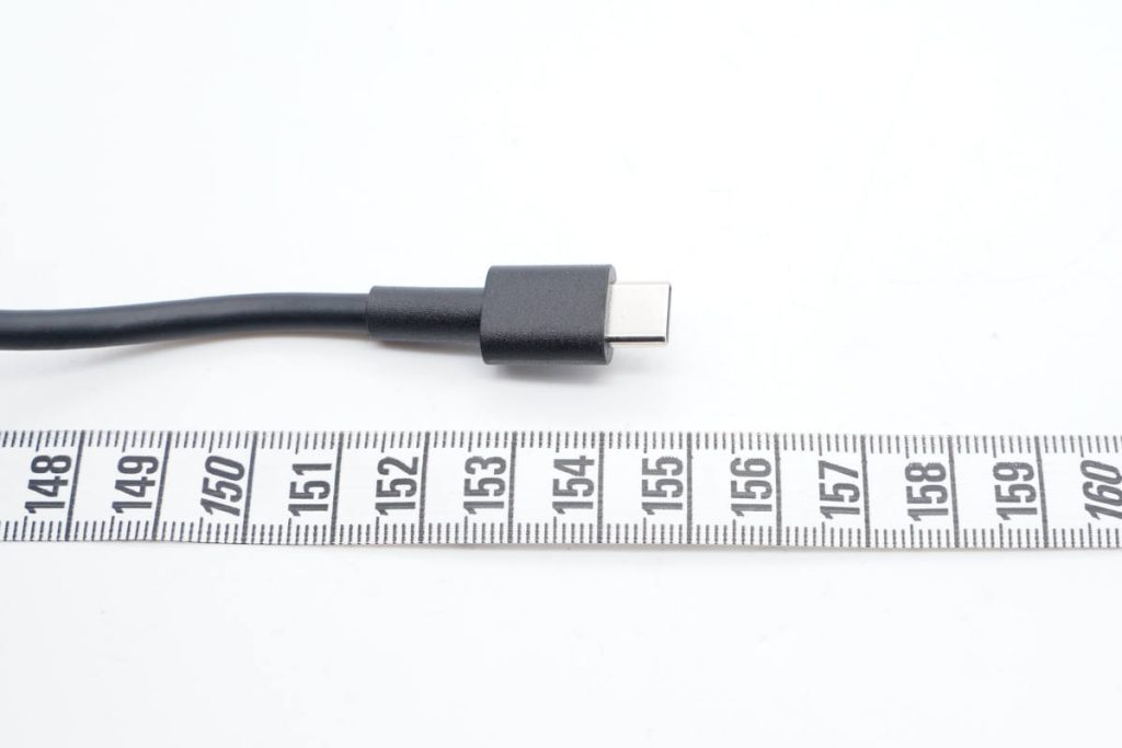

充电线的长度约为155cm。

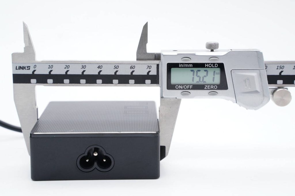

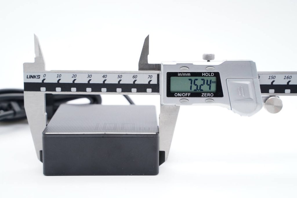

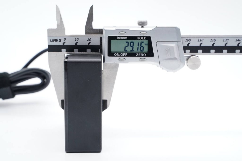

华硕100W充电器的高度约为75.21mm。
宽度约为75.25mm。
厚度约为29.16mm,充电器的尺寸约为 75.21×75.25×29.16mm,充电器的体积约为165.03cm³,以充电器100W功率计算,充电器的功率密度约为0.6W/cm³。

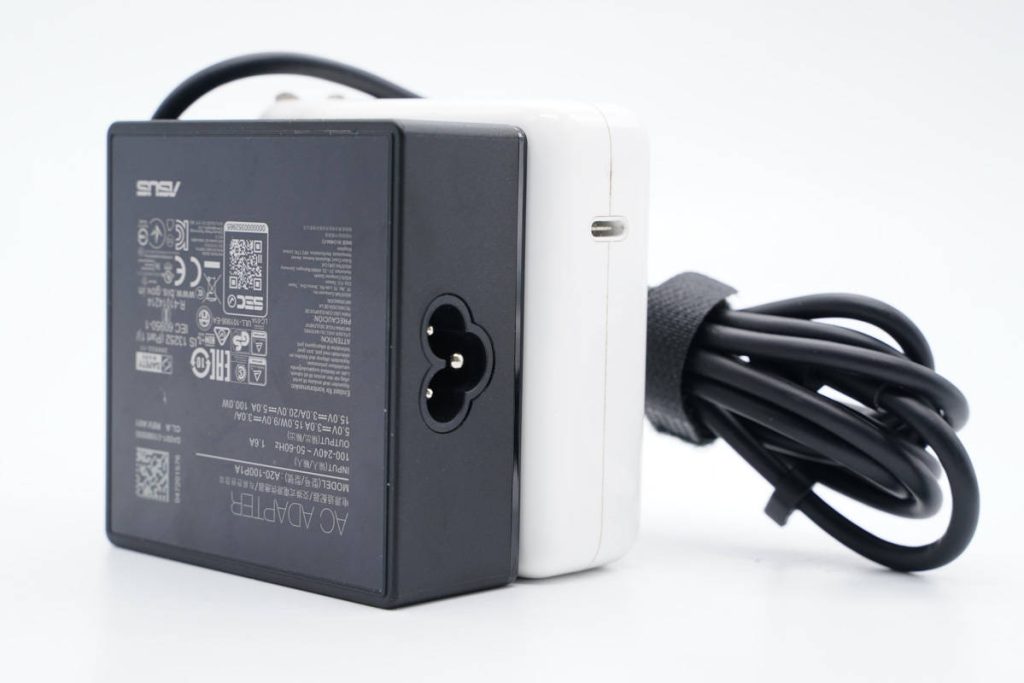

和苹果96w充电器对比体积,好像平分秋色。

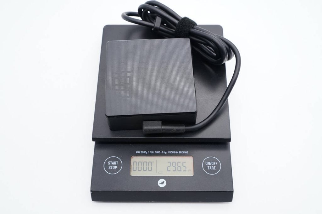

充电器的单体重量约为296.5g。

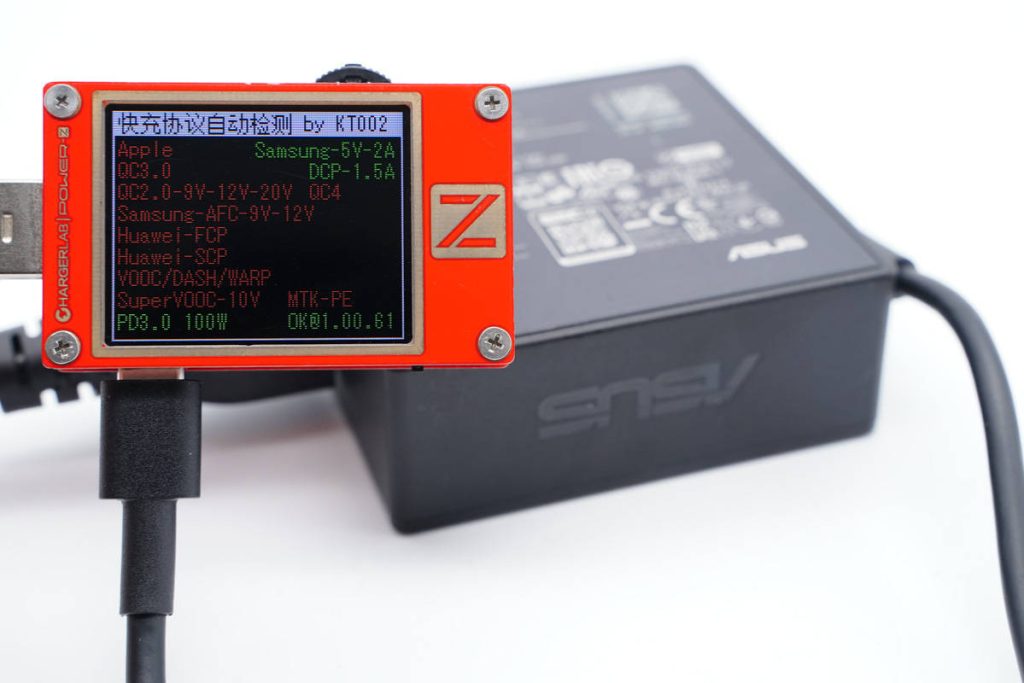

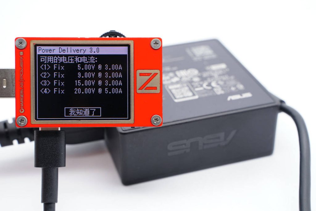

协议方面,使用 ChargerLAB 的 POWER-Z KT002 读取充电器的快充协议,实测支持 PD3.0 等充电协议。
PDO报文方面,支持 5V3A、9V3A、15V3A 和20V5A 四组固定电压。

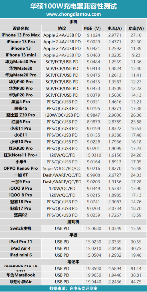

充电兼容性测试

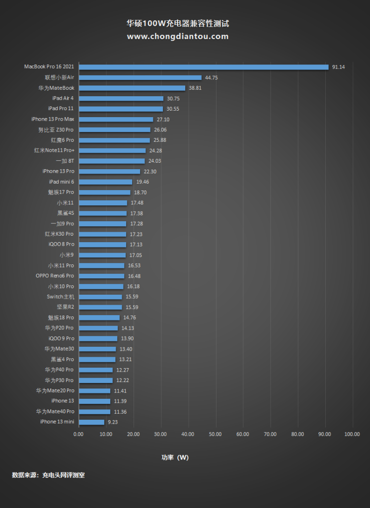

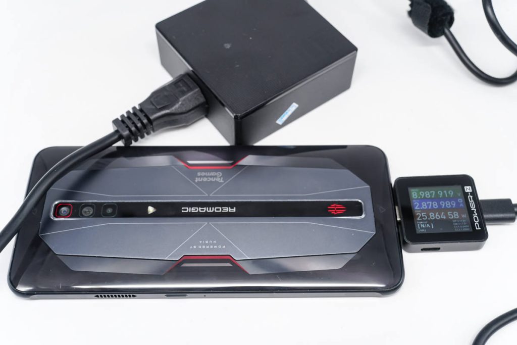

为红魔6 Pro 充电,输入端功率约为 8.98V 2.87A 25.86W。

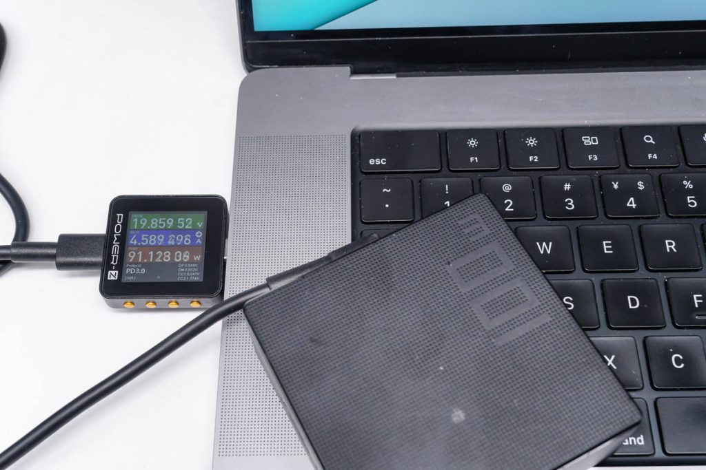

为 MacBook Pro 16 2021 充电,输入端功率约为 19.85V 4.58A 91.12W。

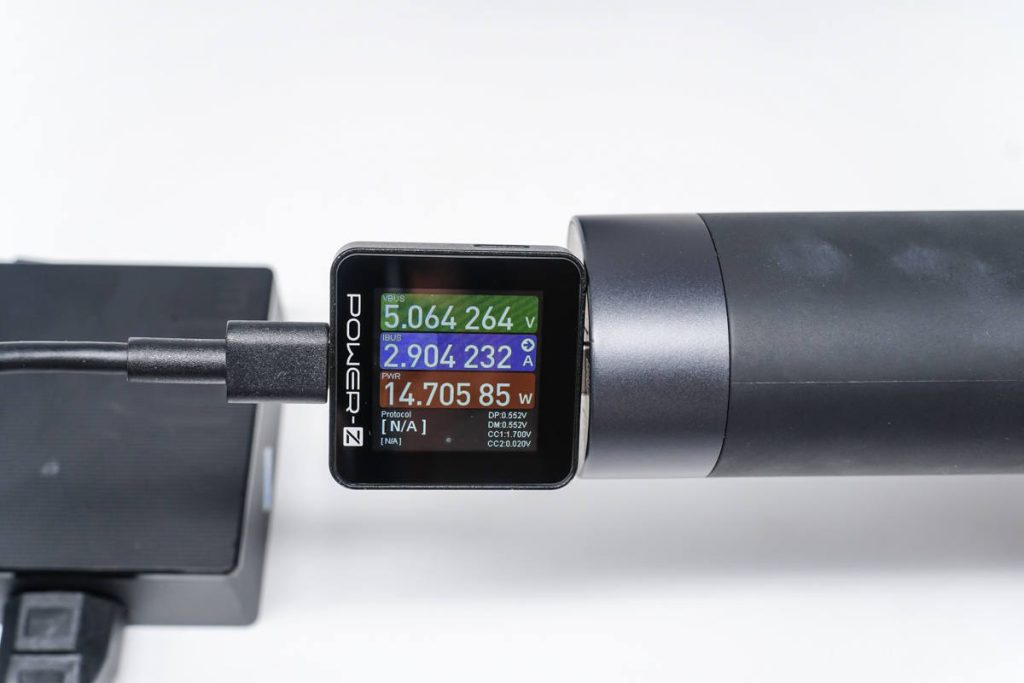

为米家手钻充电,输入端功率约为 5.06V 2.90A 14.70W。
将数据整理入表,充电器兼容性不错。
将充电功率从高到低排序,制成柱状图方便大家直观的比较不同设备间充电功率的差别。

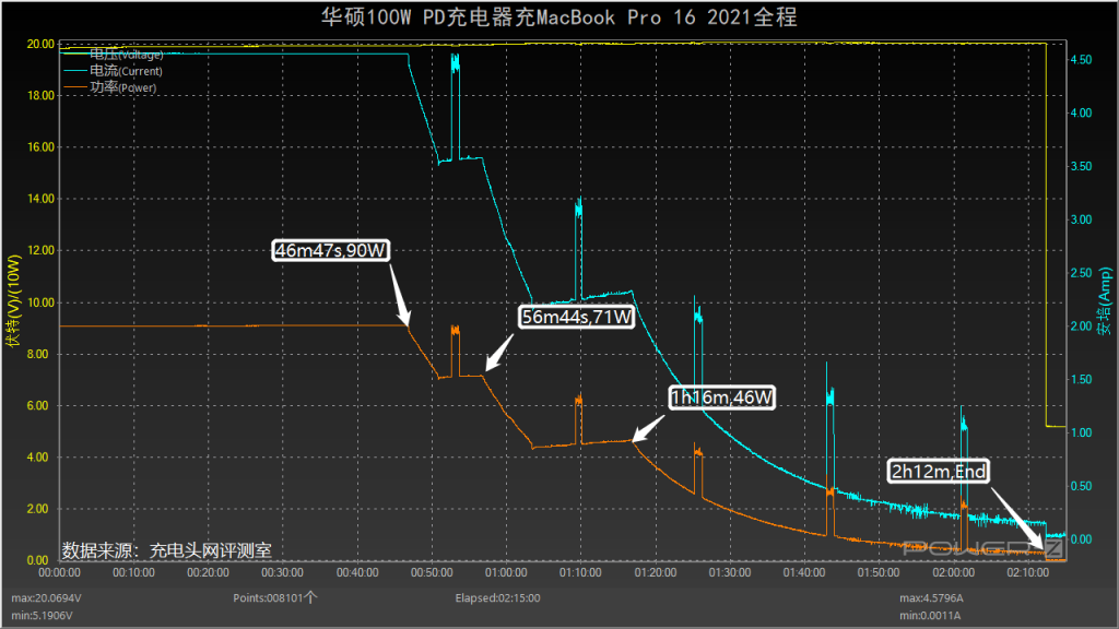

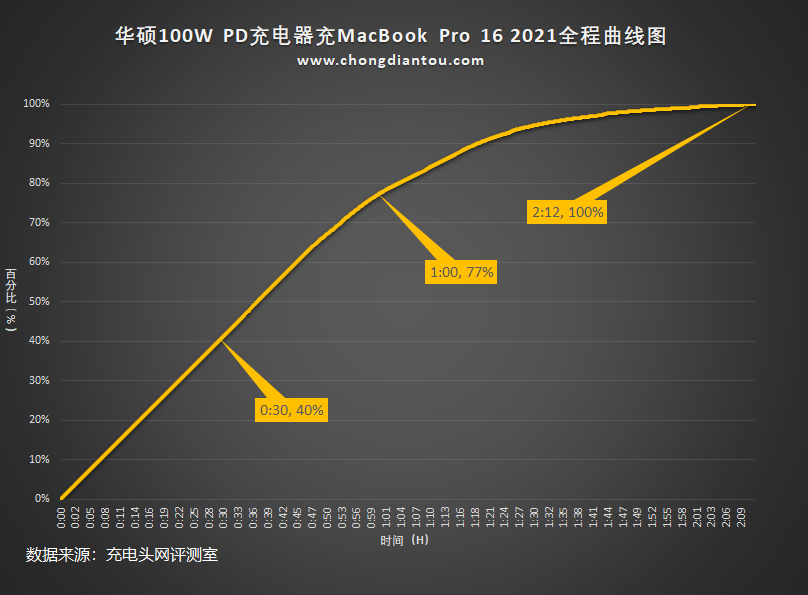

针对这一章节的测试,此次选择使用充电器为MacBook Pro 16 2021充电,来看全程的测试数据。
这是使用华硕100W PD充电器充MacBook Pro 16 2021全程的数据,整个过程共分为四个阶段,于2小时12分结束。
将充电全程绘制成曲线图,可以看到半小时充电40%,1小时充电77%,完全充满需要2小时12分。

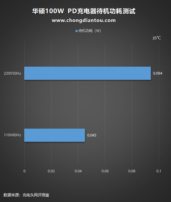

充电器如果经常插在插座上不使用也是会耗电的,只不过非常小而已。很多读者都想知道充电器如果一直插在插座上是否浪费电,待机功耗测试环节就是为了解答这个问题。
经过功率计测试,充电器在220V 50Hz的空载功耗为0.094W,换算下来一年损耗的电能约为0.82KW·h,若市价电为0.6元/KW·h,则充电器一年的电费约为0.49元左右。
110V 60Hz时的空载功耗为0.045W,换算下来,一年损耗的电能约为0.39KW·h,若市价为0.6元/KW·h,则充电器一年的电费约为0.234元左右。

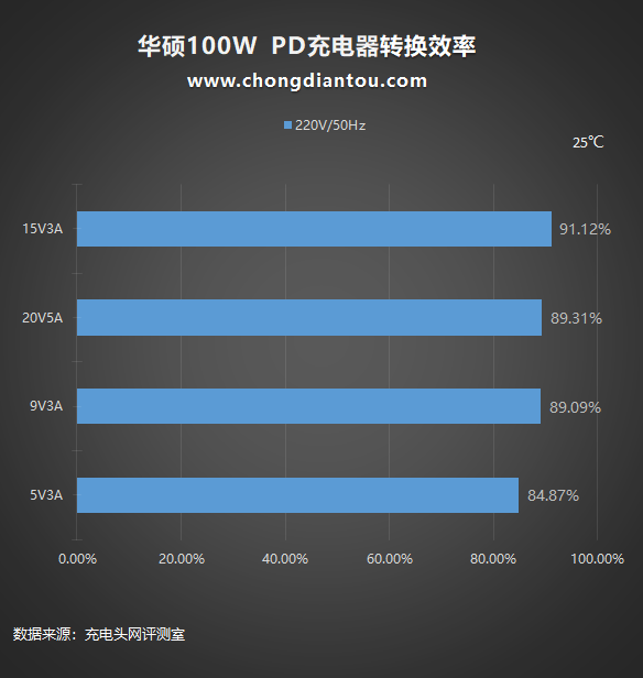

充电器本质上是一种转换设备,过程中会有损耗,以热量的形式散发出来。我们平时看充电器上面的参数输出100W或者65W是充电器可以为设备提供的最大输出功率,但充电器从插座上汲取的功率往往要更大一些,下面是充电器在220V 50Hz和110V 60Hz交流输入的情况下分别进行了转换效率测试,测试结果如下:

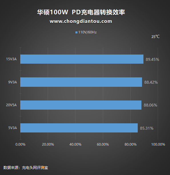

220V 50Hz下,将充电器在各个电压档位的输出功率拉满进行测试:四个档位测得插线板AC端输入功率和USB端输出功率,通过计算,可得充电器的转换效率从84.87%到91.12%不等。
110V 60Hz下,充电器的转换效率从85.31%到89.45%不等。

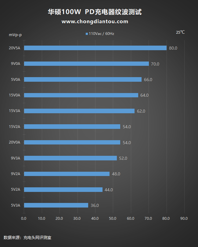

纹波测试

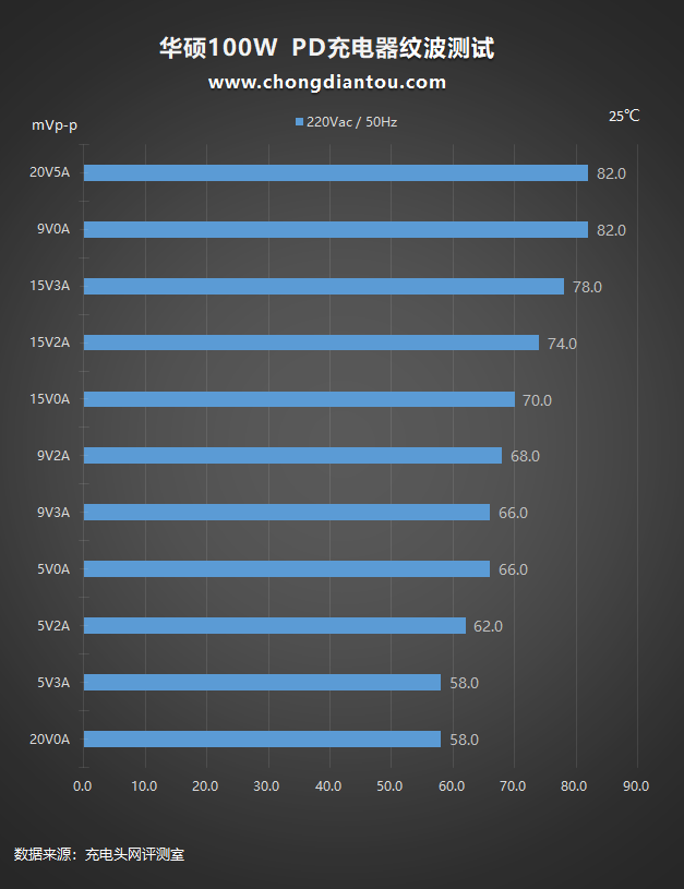

这是使用充电器在220V 50Hz交流输入下的纹波测试,纹波测试分为空载(柱状图中Y轴电流为0A)和重载(柱状图中Y轴电流为非0A)两种,最高为82mVp-p,充电器处于20V5A输出;最低为58mVp-p,充电器处于20V0A空载状态。
110V 60Hz下,最高为80mVp-p,充电器处于20V5A输出状态;最低为36mVp-p,充电器处于5V3A输出状态。
纹波测试小结
国家标准中充电器纹波要求是不高于200mVp-p,华硕100W PD充电器在110V 60Hz、220V 50Hz输入电压下,所有输出功率纹波峰峰值均低于200mVp-p这个标准,表现不错。

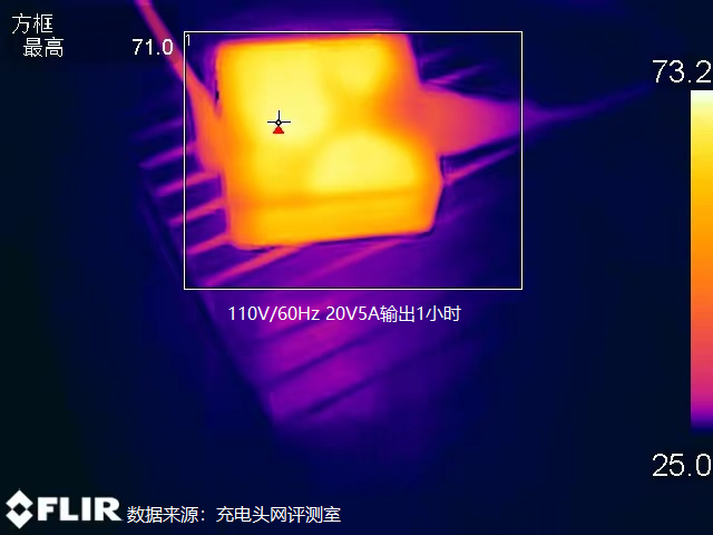

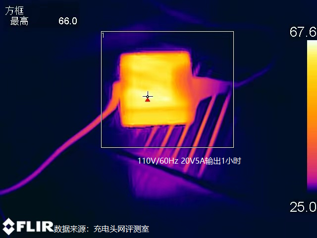

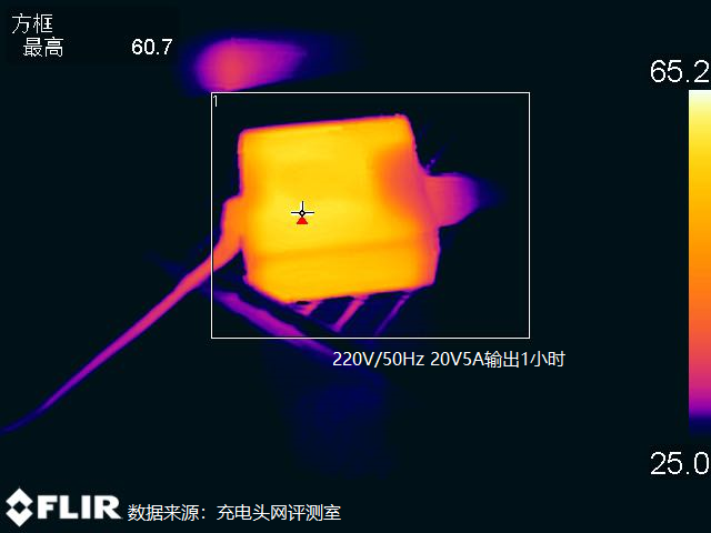

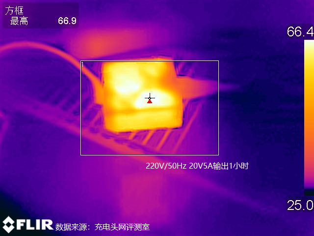

前面提到充电器工作时会涉及到效率转换的问题,其中的损耗电量绝大多数以热量散发,所以充电器长时间工作的发热情况也是测试的重要一环。让充电器以100W功率持续输出一小时,采集充电器表面温度,实验全程将充电器置于25°C恒温箱当中。
一小时后充电器的两个面最高温度60.7°C。
另外两个面最高温度为66.9°C。
再看看 110V 60Hz 的市电环境下。
一小时后充电器的两个面最高温度66°C。
另外两个面最高温度为71°C。
