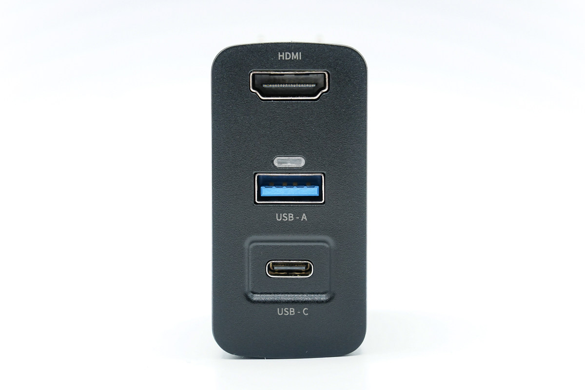

与常规的充电器不同,鹏元晟45W充电器内置了HDMI接口及USB-A接口,可在连接显示器进行视频输出的同时,连接存储外设等。

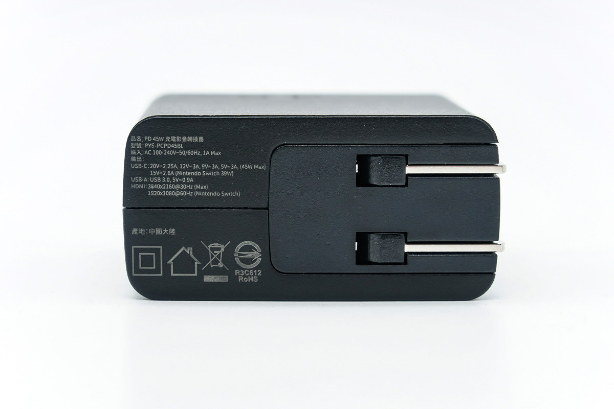

品名:PD45W充电影音转换器
型号:PYS-PCPD45BL
输入:AC 100-240V~50/60Hz,1A Max
输出:USB-C:20V2.25A,12V3A,9V3A,5V3A,(45W Max)
15V2.6A(Nintendo Switch 39W)
USB-A:USB3.0,5V0.9A
HDMI:3840x2160@30Hz(Max)
1920x1080@60Hz(Nintendo Switch)

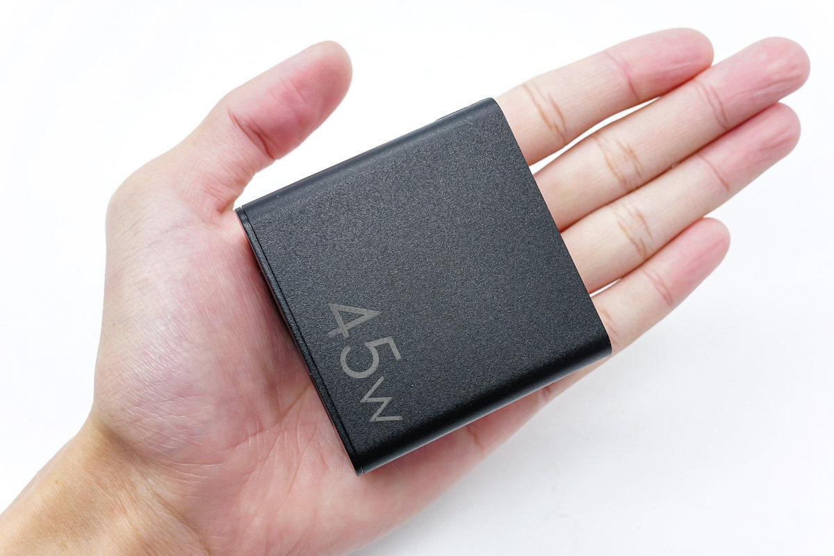

实测三维尺寸分别为61*58*30mm,与苹果30W充电器并排对比,45W体积加上扩展功能,只是稍稍大了一点。

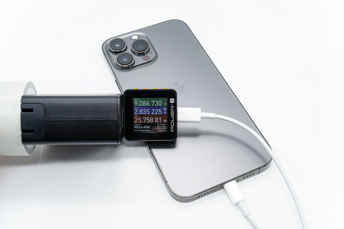

尽管说这是一款专门为笔记本设计的充电器,USB-C口为苹果13 Pro Max充电仍然能达到手机最大充电功率。

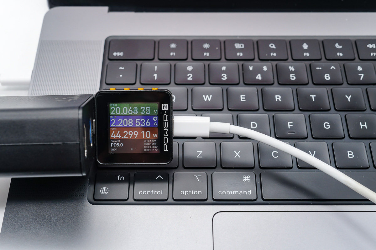

为MacBook Pro充电,达到充电器的最大输出功率。

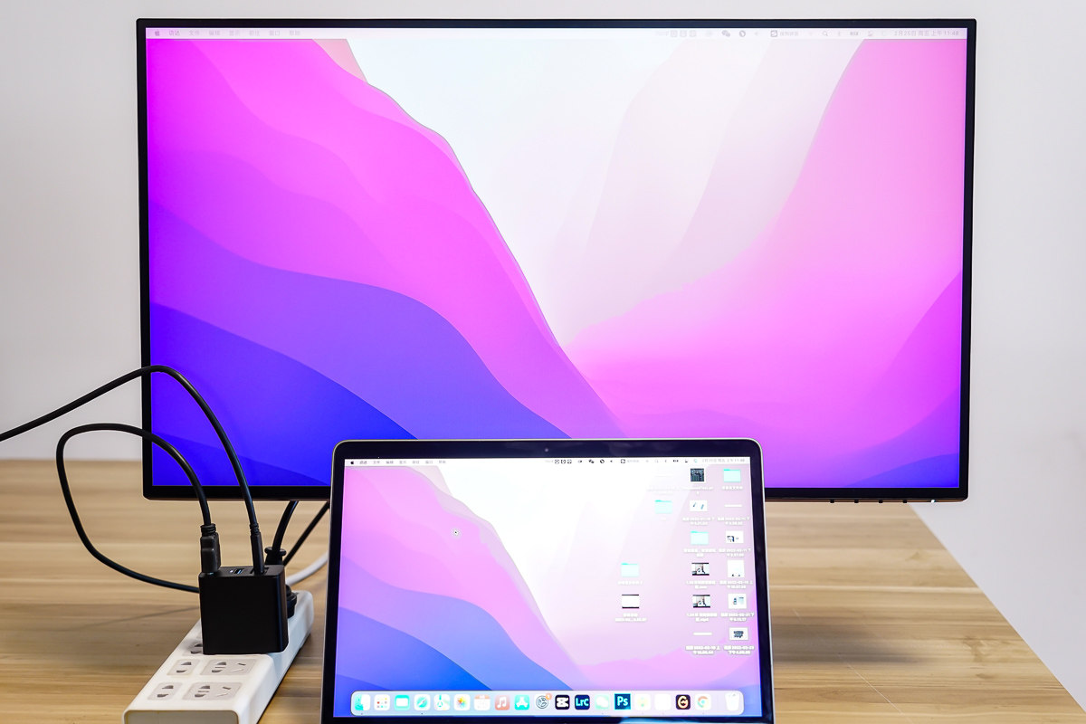

下面使用Dell U2720QM显示器,使用MacBook Pro搭配鹏元晟视频扩展充电器进行显示扩展实测。
将笔记本的USB-C接口连接到充电器上,将HDMI线缆连接到显示器上,可以正常扩展外接显示器使用。不仅可以从单个USB-C接口扩展出显示输出,USB-A接口可以满足数据传输以及连接鼠标键盘等需求,也可连接数据线用于耳机等设备充电,一头多用。
