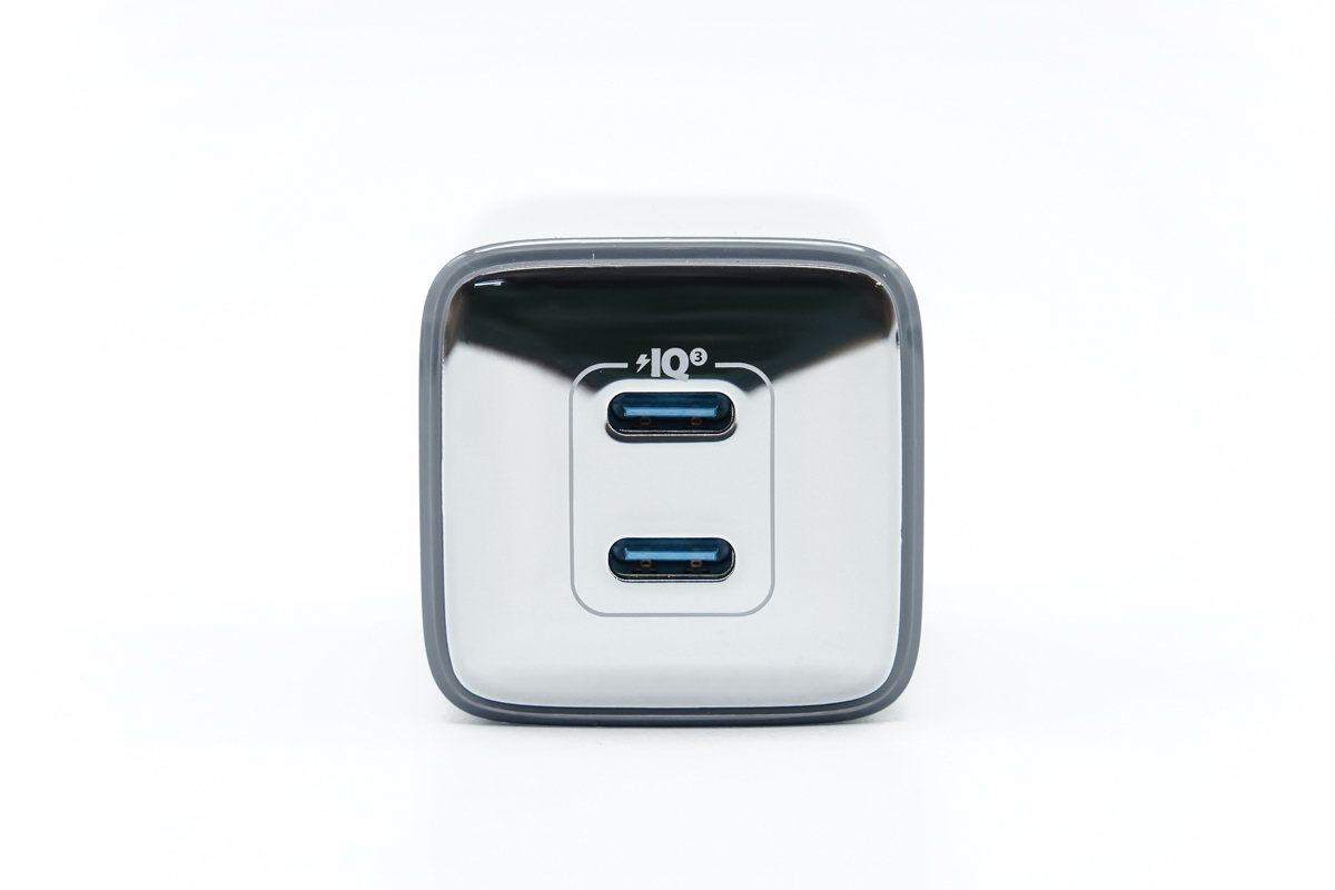

接口配置方面,Anker 40W双口安芯充采用了两个USB-C输出口配置,相比起原厂单口充电器,能同时照顾两台设备的充电需求,相对于旧式USB-A接口,双PD快充设计能更好地为主流PD快充设备服务。

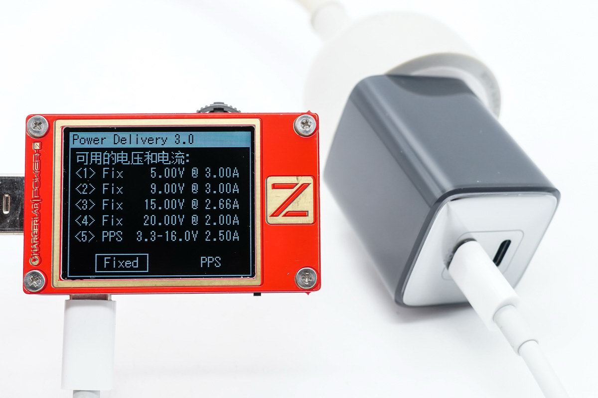

使用POWER-Z KT002 USB测试仪读取PDO报文,USB-C1基于PD3.0快速充电标准开发,带有5V3A / 9V3A / 15V2.66A / 20V2A四个固定电压PDO,另外还包含3.3-16V2.5A一组PPS电压子集。

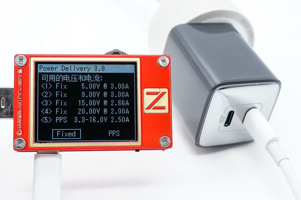

USB-C2 PDO与USB-C1完全一致。

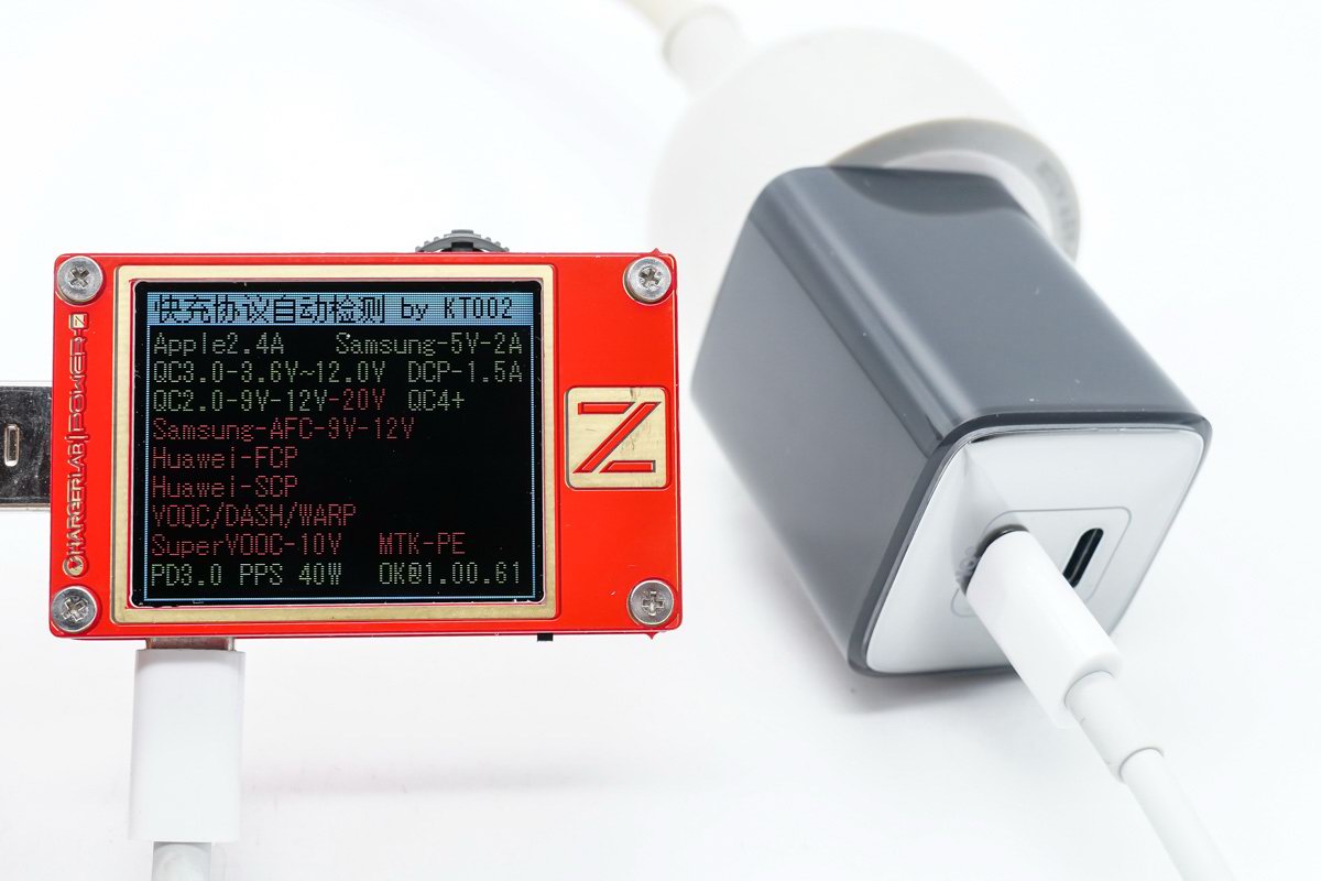

快充协议方面,USB-C1除USB PD快速充电标准外,还支持QC3.0、QC2.0、QC4+等市面常见的快充协议。

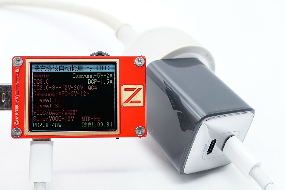

USB-C2则是纯PD输出。

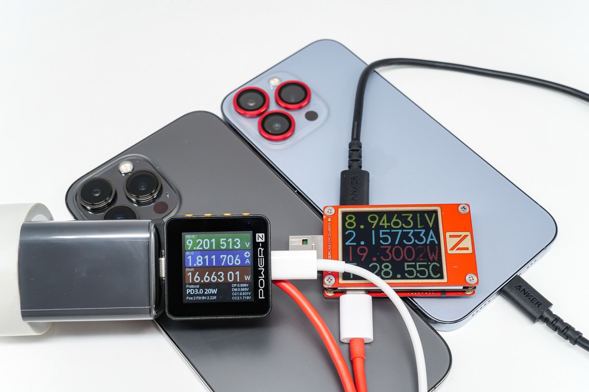

两个输出口同时对iPhone 13 Pro Max、iPhong 13 Pro充电,功率分别是9.2V 1.81A 16.66W、8.94V 2.15A 19.3W,双机均处于PD快充状态。
