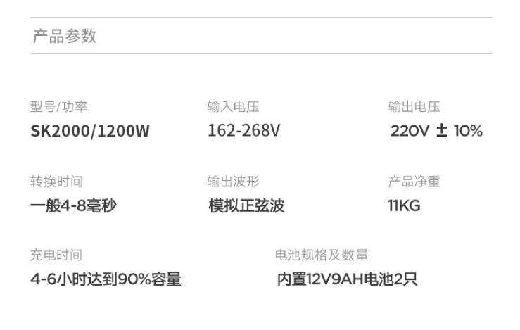

首先是入门级的类型,后备式正如其名,后备为主,日常使用中并不会一直在运行,而是在停电时介入供电,优点是体积和噪声相对较小,整体的功耗更低,价格便宜。
不过缺点是逆变系统不会一直运行,断电切换会有几毫秒的延迟,同时逆变器输出的波形为模拟正弦波,说人话就是电器长时间使用这种波形的电源,会加剧运行发热,更快老化,不过考虑到停电时才会转换为内部电池供电,影响可以忽略不计。

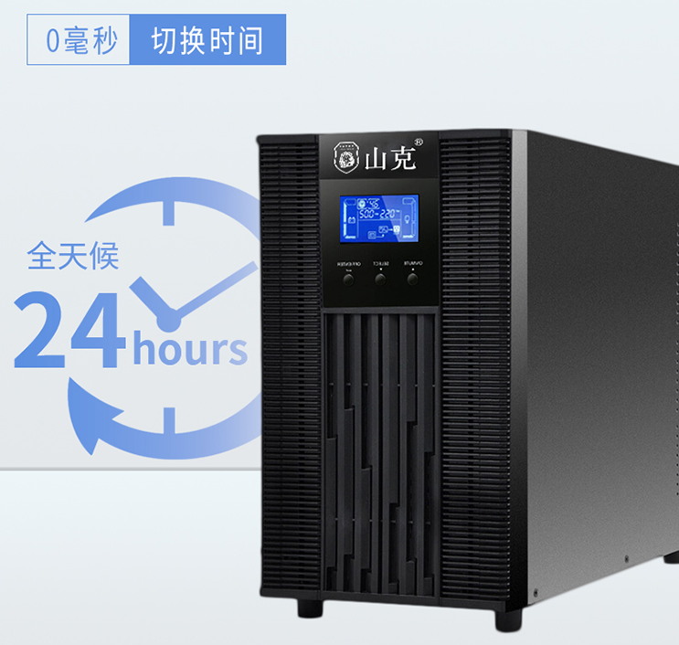

接下来介绍的是第二种在线式,也很好理解,无论停不停电,UPS都是会一直介入供电的,逆变系统会一直工作,为市电整流稳压,输出纯正弦波,对电器更友好,在停电瞬间切换回储备电源,不会有延迟。
优点显而易见,后备式的UPS整流是个选配功能,但在线式UPS就是标配了,停电切换不会有延迟加上纯正弦波,对精密电器更友好。缺点首先就是一直运行的逆变系统会增加功耗,而且为了散热,风扇运行的噪声会一直存在。

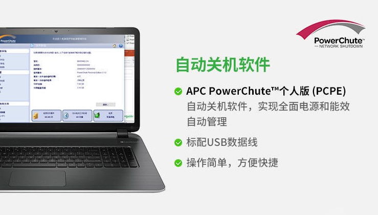

启动控制、远程控制
部分UPS能通过串口来连接电脑、NAS,断电时自动保存并关机,这样就能最大程度的避免数据丢失的问题。

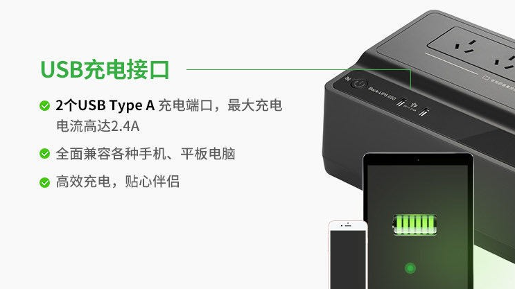

USB接口
本质上UPS也是个充电宝,所以自带USB接口,停电时为手机充个电也挺方便。

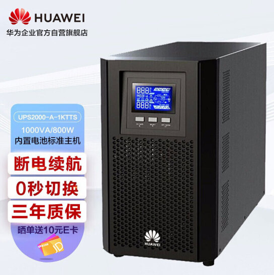

来自华为的UPS,这是一款华为的企业级别的UPS,既然涉及到企业了,那自然是在线式的UPS了,官方宣称断电保护,0秒无缝切换。同时还支持远程控制、多种操作方式。功率方面官方提供了三种规格可供选择,匹配不同的用户群体。

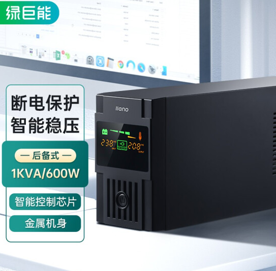

这是来自绿巨能的UPS电源,这是一款在线式的UPS电源,目前官方有后备式和在线式两种类型可供选择。绿巨能UPS电源采用金属外壳包裹,内置电池可带台式电脑30-40分钟,并且除了电脑外还可以为路由器、监控等设备提供用电支持。
