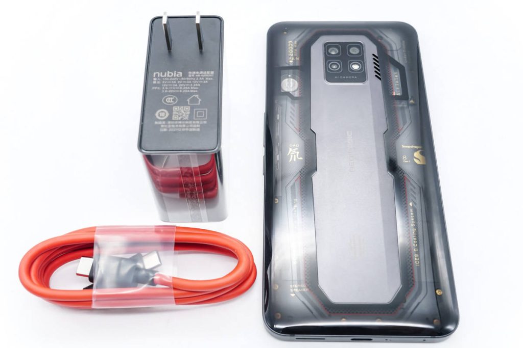

充电器和数据线延续了红魔的经典配色,附赠的数据线为C2C接口。

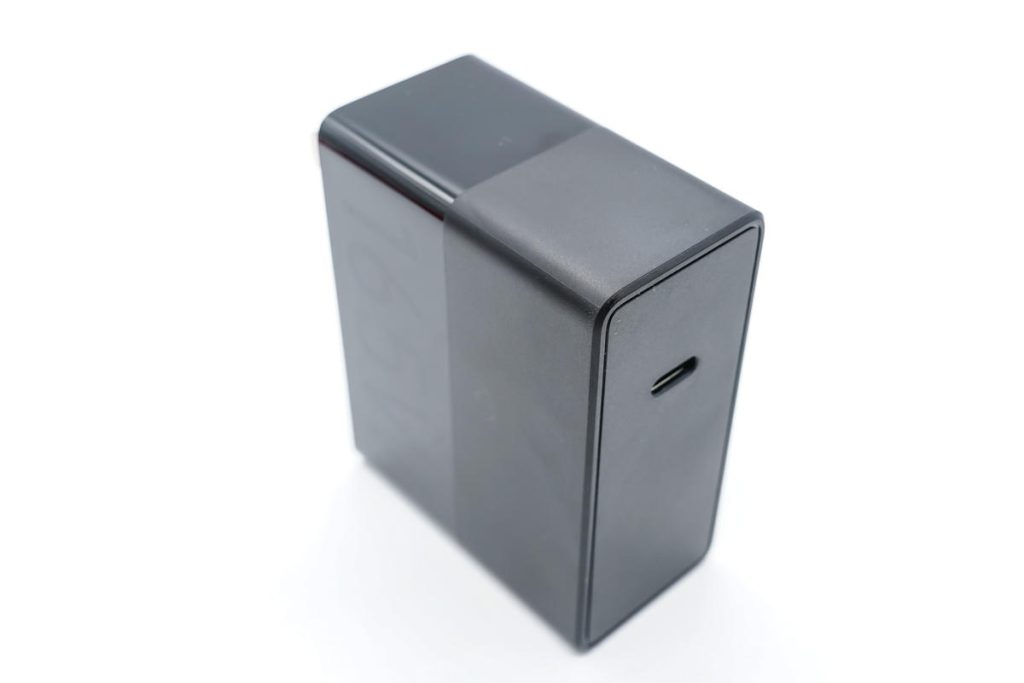

随机附赠的这枚165W氮化镓充电器采用了 USB-C 输出接口,亮面和雾面拼接,整体质感不错。

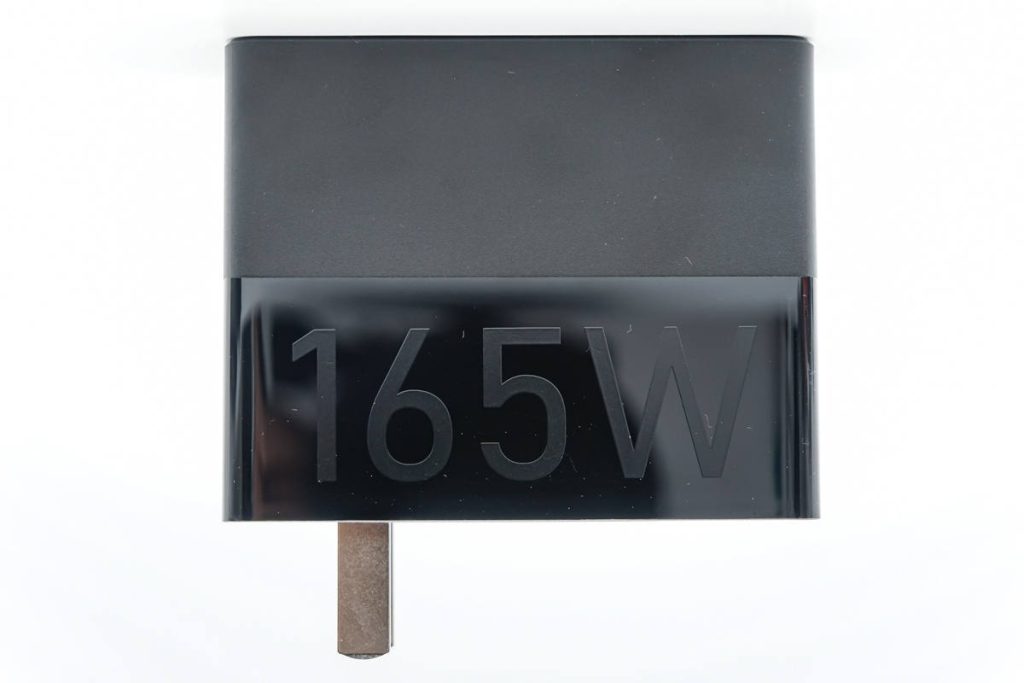

亮面上有165W的字样。

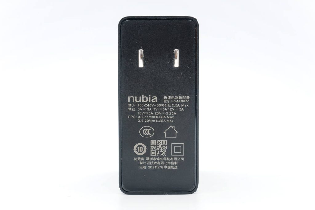

充电器的底部印有产品规格,这款充电器的型号为 NB-A20825C,支持宽频电压输入,固定档位部分支持 5V3A、9V3A、12V3A、15V3A、20V3.25A,PPS支持两组电压,3.6-11V8.25A、3.6-20V8.25A。

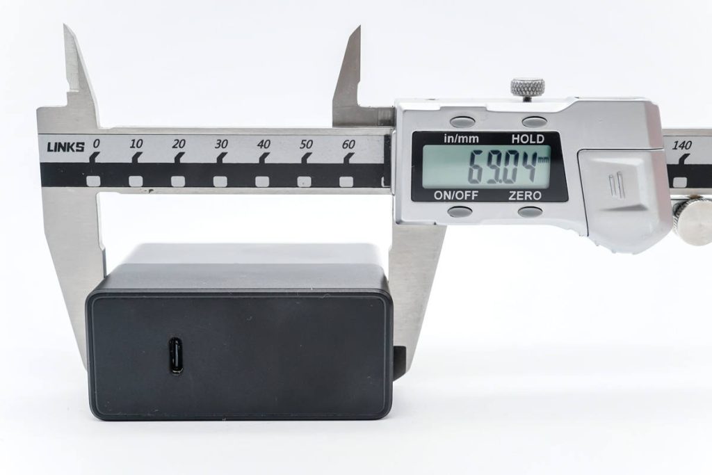

充电器的高度约为55.84mm。
长度约为69.04mm。
宽度约为30.82mm。这款充电器的尺寸为 55.84×69.04×30.82mm,体积约为118.81cm³,以充电器的功率165W计算,功率密度高达1.38W/cm³,是目前手机充电器中最高的,在充电头网历来评测的充电器中也数一数二。

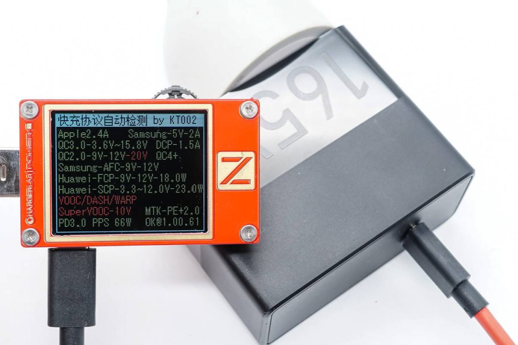

协议方面,使用 ChargerLAB 的 POWER-Z KT002 读取充电器的快充协议,实测支持 Apple2.4A、QC2.0、QC3.0、QC4+、AFC、FCP、SCP、PE、PD3.0和PPS等充电协议。
PDO报文方面,支持 5V3A、9V3A、12V3A、15V3A 和20V3.25A五组固定电压和 3.3V-11V6A、3.3V-30V3.25A 两组PPS电压档位,有着更好的设备兼容性。由于是私有协议,所以这里并未显示它支持最高165W的输出。

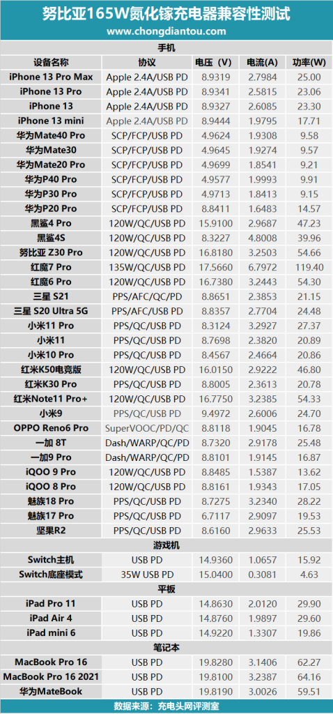

充电兼容性测试
为 iPad Pro 充电,输入端功率约为 14.86V 2.01A 29.9W。
为 MacBook Pro 16 2021 充电,输入端功率约为 19.81V 3.23A 64.14W。
为 Switch TV底座供电,成功触发TV模式,输入功率约为4.63W。

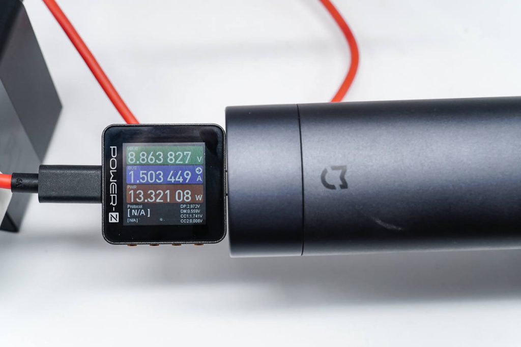

为米家手钻充电,输入端功率约为 8.86V 1.5A 13.32W。
将数据整理入表,充电器兼容性不错,足够为笔记本充电。
将充电功率从高到低排序,制成柱状图方便大家直观的比较不同设备间充电功率的差别。
充电兼容性测试小结
以上为大家测试了努比亚165W氮化镓充电器为数十款硬件设备充电的数据情况,整体来看,对于红魔7 Pro的快充支持自然最好,功率高达120W左右。其次对于其他手机的快充兼容也很不错,为iPhone充电可以实现满载快充,也可以喂饱iPad的快充需求。
为笔记本充电则可以达到最高65W的快充功率,并且还可以激活Switch的底座TV模式,表现不错。

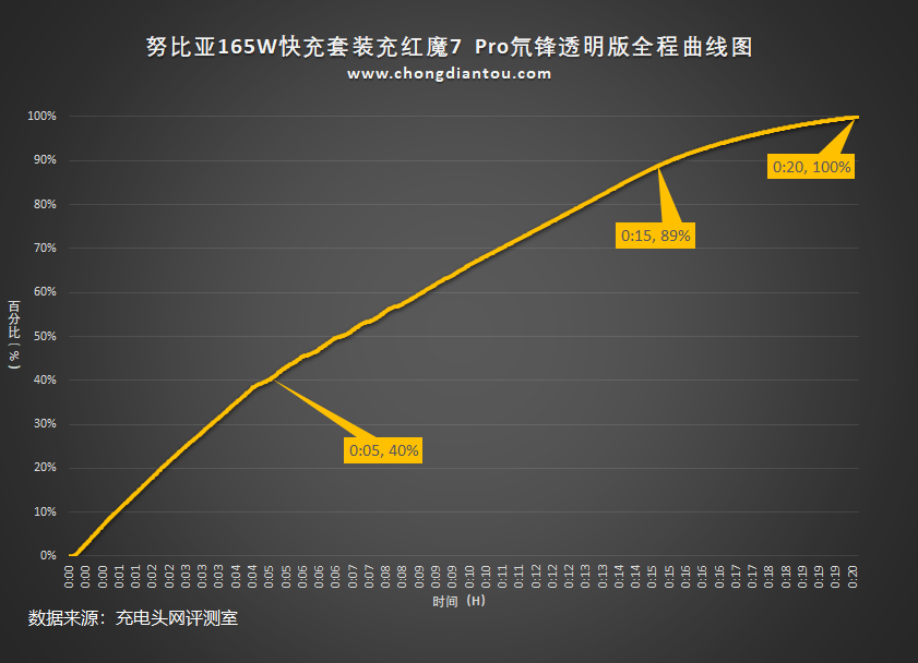

红魔7 Pro支持135W快充,这是使用红魔7 Pro原装165快充套装为手机充电全程的数据变化,具体的功率变化情况可以自行看图。1分2秒前功率处于119W左右达到峰值输出,在4分49s前功率处于阶梯式的下降状态,随后在96W到25W之间波动,最终于20分31s结束。
将充电全程绘制成曲线图,可以看到仅5分钟就可以充电40%。15分钟充电89%,完全充满仅需20分钟。

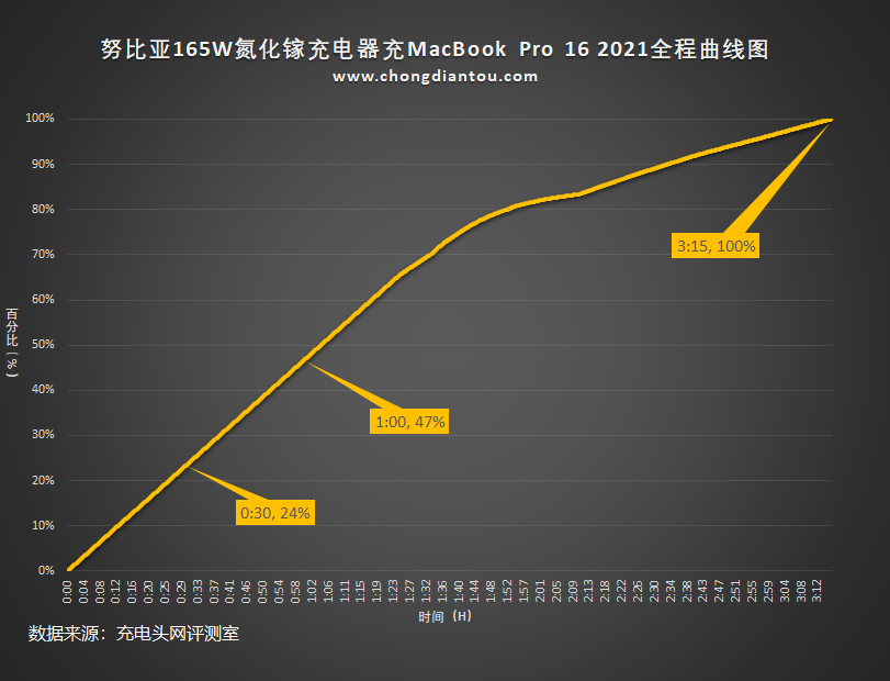

说回正题,实测使用努比亚165W快充套装为MacBook Pro 16 2021充满电需要约3小时16分钟左右。
上图可以查看在充电过程中数据的变化情况,而如果想看充电器在一定时间为设备充电的多少则需要下面的充电全程曲线图。
将充电全程绘制成曲线图,可以看出使用努比亚165W氮化镓充电器为MacBook Pro 16 2021半小时充电24%,1小时充电47%,完全充满需要3小时15分钟左右。
这里仅仅列举了为苹果最新最大的笔记本电脑充电的数据,如果是尺寸更小一些的笔记本电脑,相信充电速度会更快一些(前提是笔记本支持PD快充)。由于篇幅的原因这里不再过多赘述。

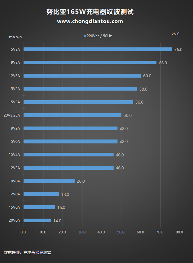

纹波测试
这是使用充电器在220V 50Hz交流输入下的纹波测试,纹波测试分为空载(柱状图中Y轴电流为0A)和重载(柱状图中Y轴电流为非0A)两种,最高为76mVp-p,充电器处于5V3A输出;最低为14mVp-p,充电器处于20V0A空载状态。
110V 60Hz下,最高为76mVp-p,充电器处于5V3A输出状态;最低为12mVp-p,充电器处于12V0A空载状态。
纹波测试小结
国家标准中充电器纹波要求是不高于200mVp-p,努比亚165W充电器在110V 60Hz、220V 50Hz输入电压下,所有输出功率纹波峰峰值均低于200mVp-p这个标准,表现不错。

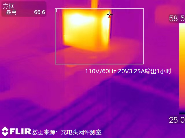

前面提到充电器工作时会涉及到效率转换的问题,其中的损耗电量绝大多数以热量散发,所以充电器长时间工作的发热情况也是测试的重要一环。努比亚165W充电器支持65W PD快充输出,所以此次让充电器以65W功率持续输出一小时,采集充电器表面温度,实验全程将充电器置于25°C恒温箱当中。
一小时后充电器的两个面最高温度57.8°C。
另外两个面最高温度为58.4°C。
再看看 110V 60Hz 的市电环境下。
一小时后充电器的两个面最高温度66.6°C。
另外两个面最高温度为64.1°C。
