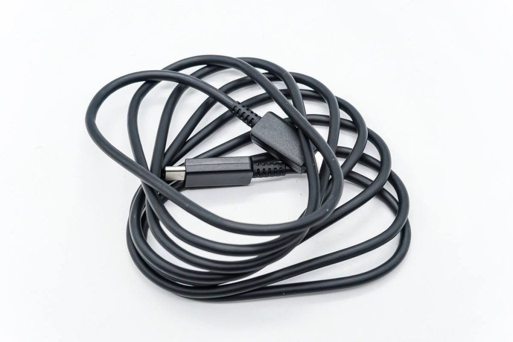

附赠的充电线为C2C接口配置,和S22上自带的3A线不同,明显粗上一圈。
塑料磨砂的端子外壳上印有5A的字样,USB-C 端子公头略显残念,这年代还有用拼接式插头的,这点成本也要克扣吗。

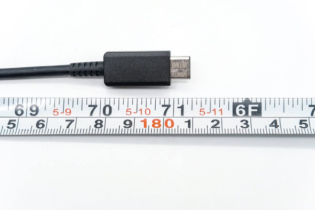

充电线的长度倒是一反常态,达到了181cm。

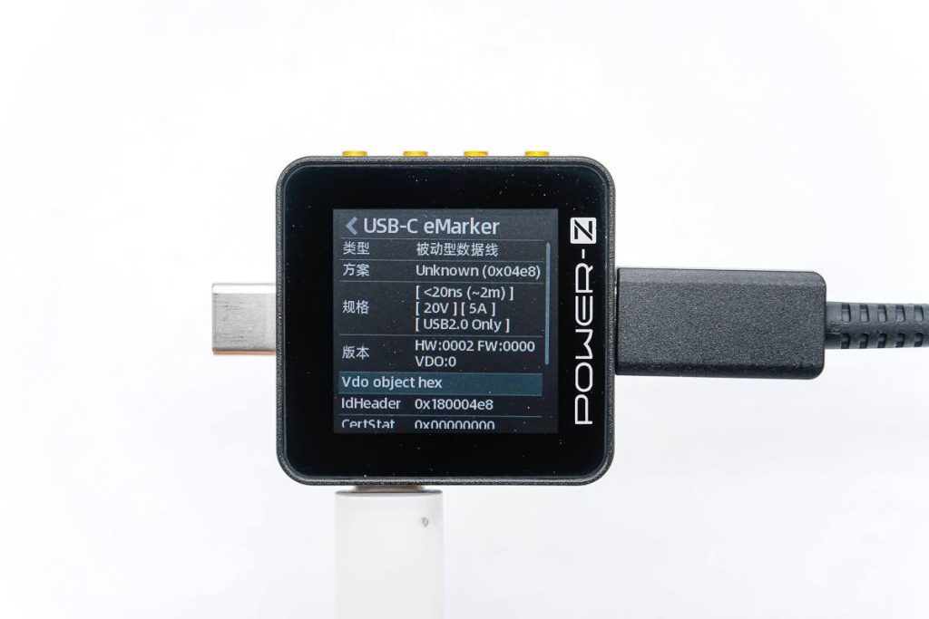

使用 POWER-Z KM002C 测量线材芯片,内置了 E-Marker,支持100W PD充电,数据传输规格为 USB2.0。

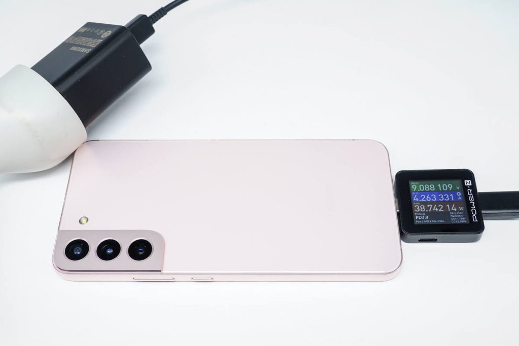

作为三星45W氮化镓充电器附带的一条数据线,充电是它的本分工作,使用三星45W氮化镓充电器搭配这条三星的C2C快充线为三星S22+充电,功率为9.08V 4.26A 38.74W。

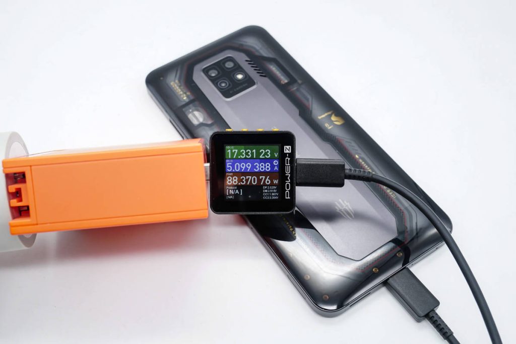

搭配闪极140W氮化镓充电器为红魔7 Pro充电,功率为17.33V 5.09A 88.37W,5A的电流也算是跑到了线材的电流上限了。
搭配闪极140W氮化镓充电器为红魔6 Pro充电,功率为17.27V 5.11A 88.2W再次跑到了线材的电流上限。

对三星的数据线在充电方面进行了测试,实测在充电方面的性能确实如此,能够承载5A大电流的传输,对于一些设备来说线材不会成为限制快充的因素了。

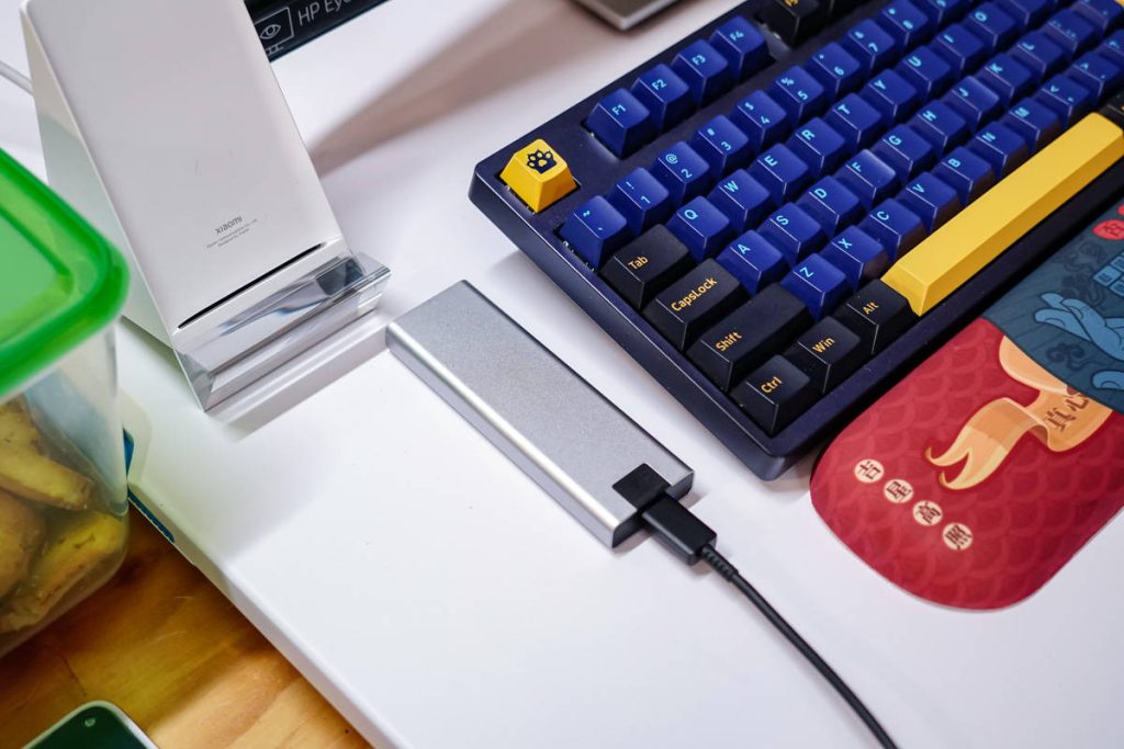

其实对于三星的这条快充线能不能传输数据,笔者心里是犯嘀咕的,毕竟是附带的一条线,指望着支持5A电流的充电已经够了,但是既然是测试线材,那数据传输这一块肯定跑不了。将线材的两端分别连接到装着硬盘的硬盘盒和电脑。
实测写入速度约为38.1MB/s,读取速度约为39.9MB/s,符合USB2.0的数据传输速度标准。
小结
对于一根附带的数据线,USB2.0的传输标准算是正常水平,其实可以把它理解为附赠,它的首要任务是快充,数据传输也就是副业,它至少能传数据,总比一些“仅支持充电”的线材要好很多。

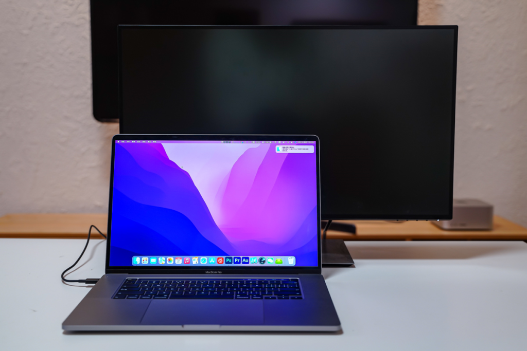

视频传输
使用线材连接笔记本和显示器,无法成功点亮显示器,三星的这条C2C快充线并不支持视频传输。
小结
其实这个结果也在意料之中了,如果在线材里面加入传输视频的信号线,可能价格就水涨船高了,它的主业毕竟还是快充,在价格前面像视频传输这类功能也就没有加入的必要了。
