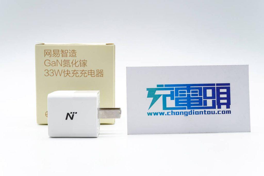

网易33W双口氮化镓充电器包装相当简约,产品的几何图案印在正面。
包装的背面则是产品的功率和品名。

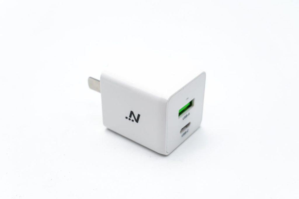

网易33W氮化镓双口充电器外壳上下分别采用亮面、雾面两种处理,让白色更有层次,接口面微微收紧让造型更活泼。充电器的侧面印有网易智造的 logo。
充电器的插脚采用固定设计,有着更好的耐候性。

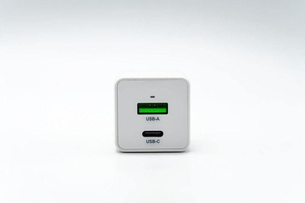

充电器的接口1C1A配置,USB-A 接口的绿色胶芯相当出挑,接口的上方还有颗LED指示灯。
充电器的底部印有参数铭文信息,这款产品的型号为 NIT-TCA-01-GaN33CA-WH,支持宽频电压输入,C口最大输出33W,A口最大输出30W,双口同时输出总功率17W。

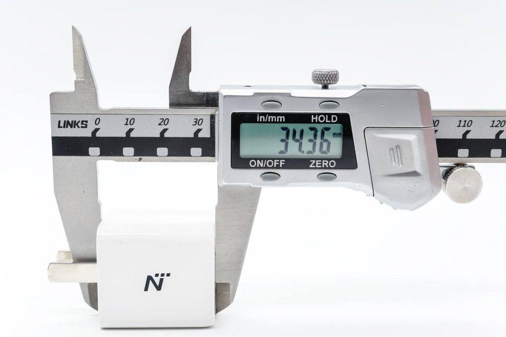

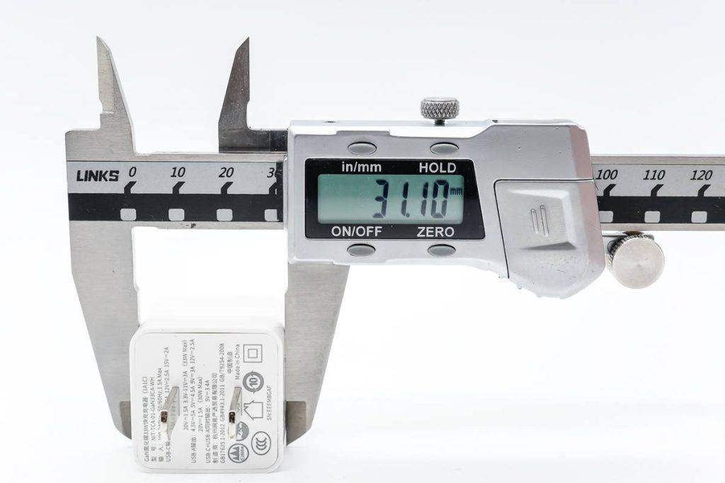

充电器的高度约为34.36mm。
长度约为31.1mm。
宽度约为31.09mm,充电器的尺寸约为 34.36×31.1×31.09mm,体积约为33.22cm³,以充电器功率33W计算,功率密度约为0.99W/cm³,在双口的配置下这个表现相当不错。

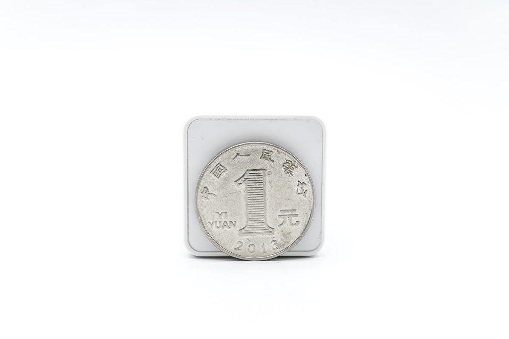

充电器的正面和一元硬币对比。

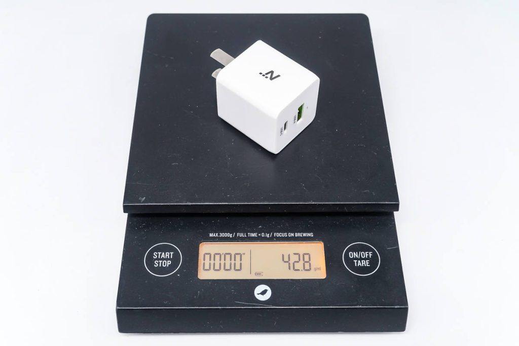

充电器的单体重量约为42.8g。

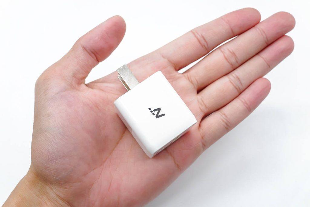

拿在手里,体积控制相当惊艳。

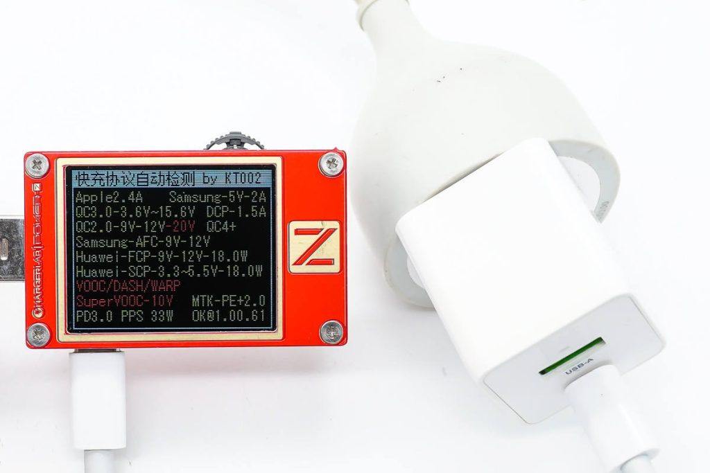

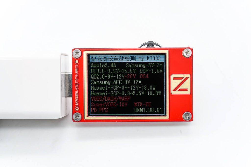

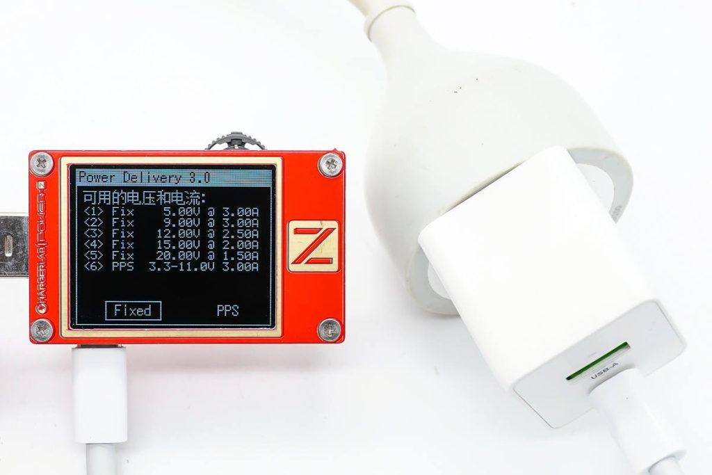

协议方面,使用 ChargerLAB 的 POWER-Z KT002 读取充电器 USB-C 接口的快充协议,实测支持 Apple2.4A、QC2.0、QC3.0、QC4+、AFC、FCP、SCP、PE、PD3.0 和PPS等充电协议。
PDO报文方面,支持 5V3A、9V3A、12V2.5A、15V2A 和20V1.5A五组固定电压和 3.3V-11V3A 一组PPS电压档位,有着更好的设备兼容性。
读取充电器 USB-A 接口的快充协议,实测支持 Apple2.4A、QC2.0、QC3.0、AFC、FCP、SCP 等充电协议。

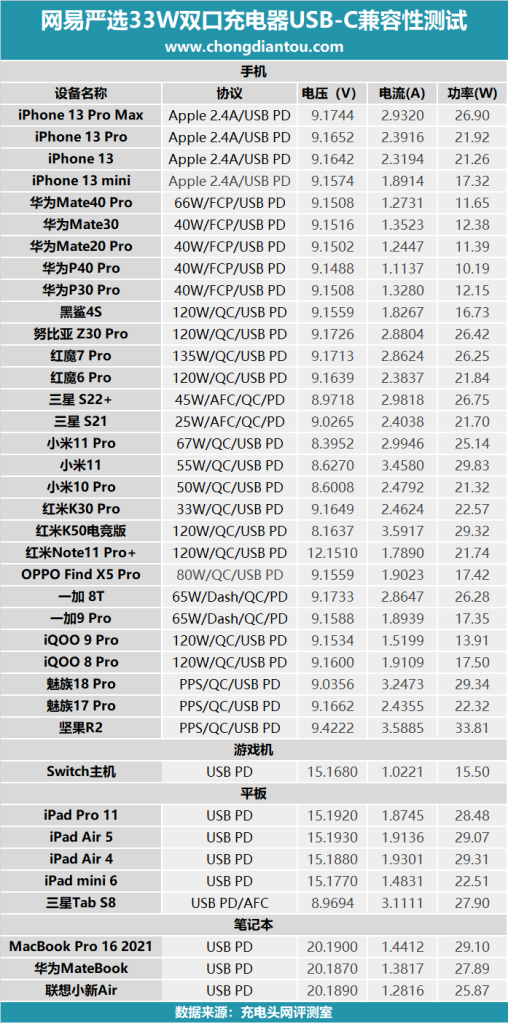

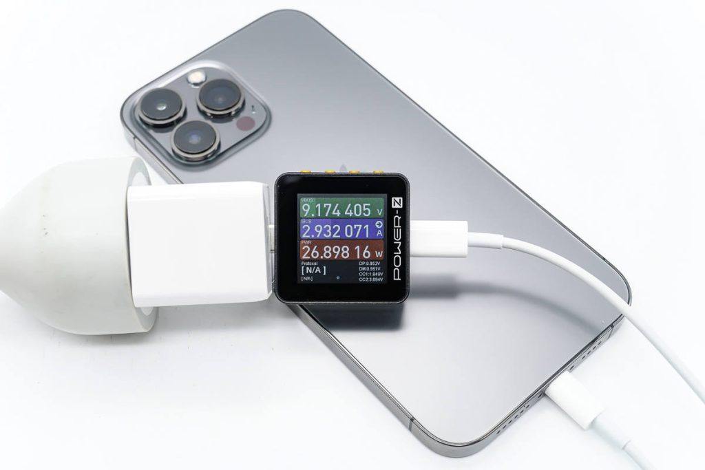

使用三星45W PD充电器为iPhone 13 Pro Max充电,功率为9.17V 2.93A 26.89W,已经可以满足iPhone 13 Pro Max的快充需求。

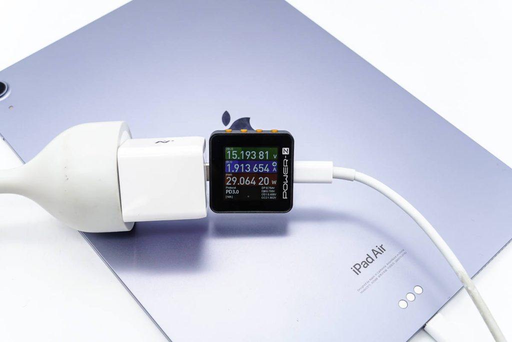

iPad Air 5是Air系列产品线的最新款的产品,配备USB-C接口并支持PD快充,使用USB-C为iPad Air 5充电,功率为15.19V 1.91A 29.06W。

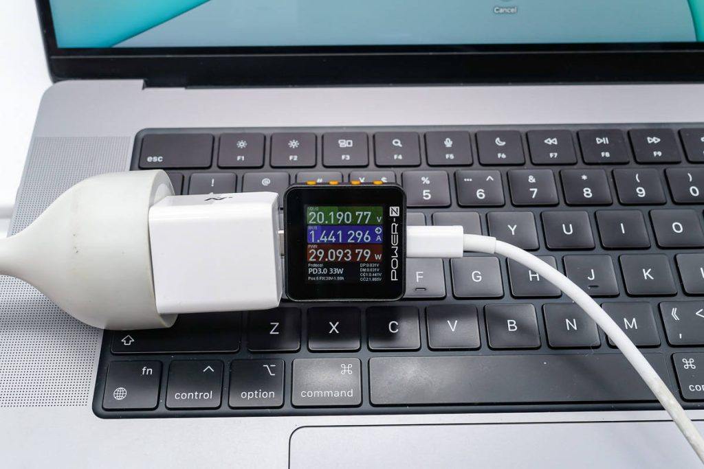

为MacBook Pro 16 2021充电,功率为20.19V 1.44A 29.09W。
得益于USB PD快充与USB-C物理接口的大范围普及,这股风同样也吹到了电动工具上面,充电头网入手的这台米家手枪钻就配备了USB-C的充电接口,并支持USB PD快充协议,使用USB-C为米家手枪钻充电,功率为9.15V 1.45A 13.29W。
将USB-C的兼容性测试汇总,方便大家查阅。整体来看USB-C对于设备的快充支持都很不错,没有发现不兼容的情况。

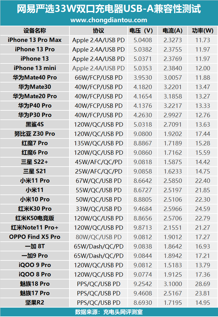

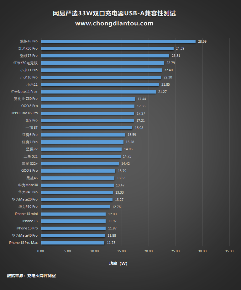

下面来看一下USB-A接口的快充兼容性测试。
使用USB-A为魅族18 Pro充电,功率为9.25V 3.1A 28.77W。
将USB-A的兼容性测试汇总,方便大家查阅。USB-A主要面向的还是手机的快充,整体来看快充兼容性不错。
从柱状图部分可以清楚的看出每款设备充电功率的高低。

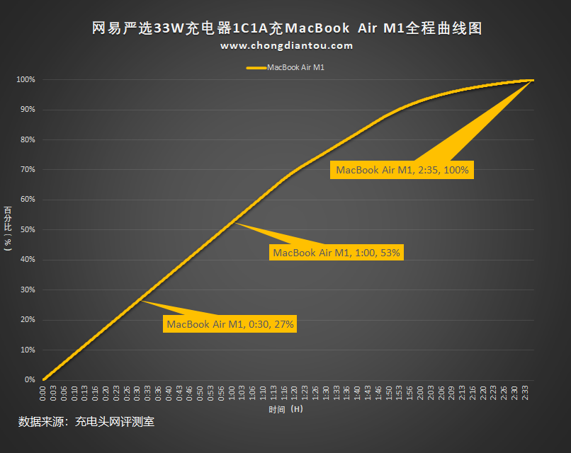

网易严选的这款充电器支持30W的PD快充,已经可以为一些轻薄本提供充电了,毕竟MacBook Air M1配备的充电器功率就是30W,所以此次充电全程的测试选择为MacBook Air M1充电,下面是实测全程。
这是使用网易严选33W充电器1C1A的USB-C为MacBook Air M1充电全程的数据变化图,整个过程大致分为3个阶段,于2小时36分充电结束,最高功率为20.18V 1.43A 28.94W。
曲线图可以看出充电器为笔记本电脑一段时间充入的电量,从曲线图可以了解到,网易严选33W充电器1C1A为MacBook Air M1半小时充电27%,1小时充电53%,完全充满大约需要2小时35分。

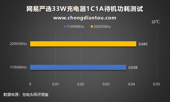

经过功率计测试,充电器在220V 50Hz的空载功耗为0.042W,换算下来一年损耗的电能约为0.36KW·h,若市价电为0.6元/KW·h,则充电器一年的电费约为0.216元左右。
110V 60Hz时的空载功耗为0.038W,换算下来,一年损耗的电能约为0.33KW·h,若市价为0.6元/KW·h,则充电器一年的电费约为0.198元左右。

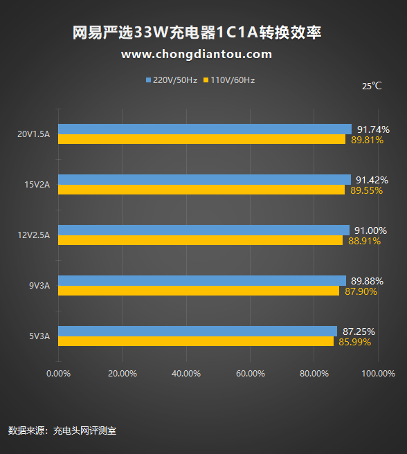

充电器本质上是一种转换设备,过程中会有损耗,以热量的形式散发出来。我们平时看充电器上面的参数输出100W或者65W是充电器可以为设备提供的最大输出功率,但充电器从插座上汲取的功率往往要更大一些,下面是充电器在220V 50Hz和110V 60Hz交流输入的情况下分别进行了转换效率测试,测试结果如下。
柱状图里汇总了充电器在两种输入电压下,不同输出档位的转换效率。220V 50Hz下,将充电器在各个电压档位的输出功率拉满进行测试:五个档位测得插线板AC端输入功率和USB端输出功率,通过计算,可得充电器的转换效率从87.25%到91.74%不等。
110V 60Hz下,充电器的转换效率从85.99%到89.81%不等。

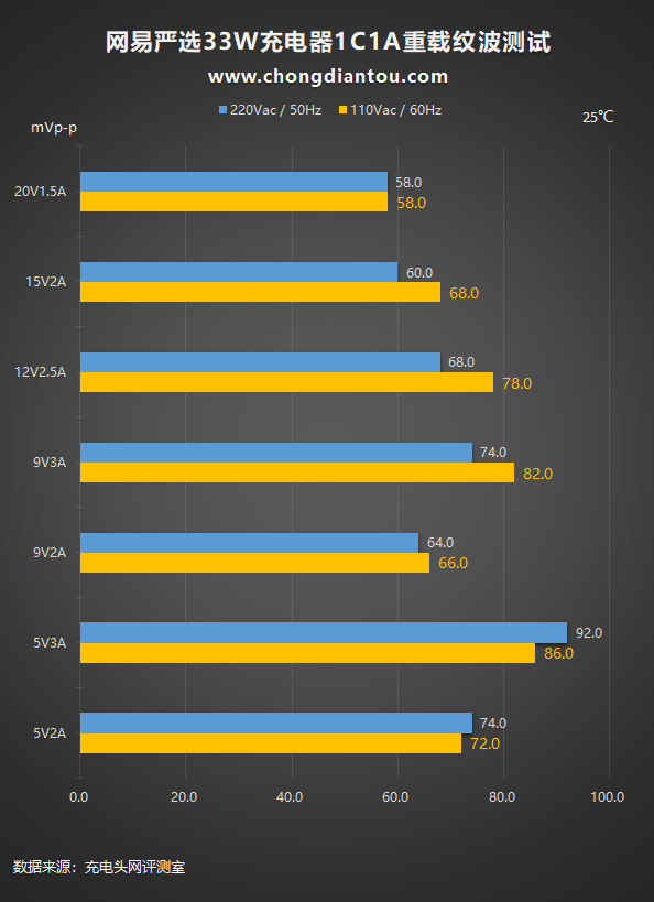

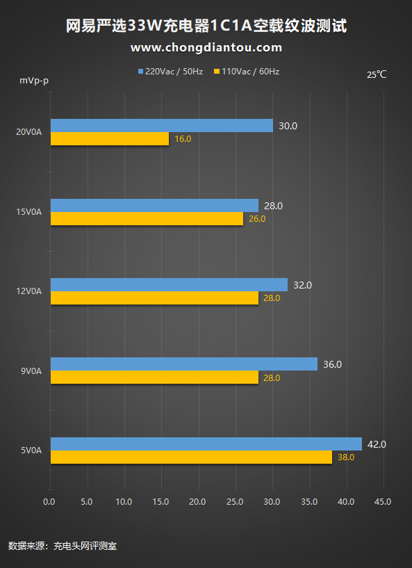

纹波测试分为空载(柱状图中Y轴电流为0A)和重载(柱状图中Y轴电流为非0A)两种。空载部分,充电器在220V 50Hz交流输入下,处于5V0A空载状态时纹波最高,为42mVp-p;处于15V0A空载状态时纹波最低,为28mVp-p。
重载部分,充电器在220V 50Hz交流输入下,处于5V3A输出状态时纹波最高,为92mVp-p;处于20V1.5A输出状态时纹波最低,为58mVp-p。

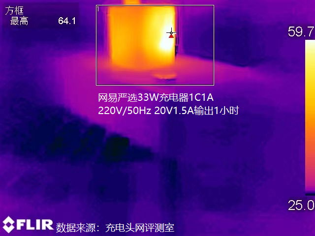

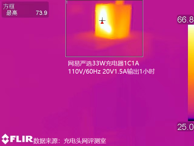

前面提到充电器工作时会涉及到效率转换的问题,其中的损耗电量绝大多数以热量散发,所以充电器长时间工作的发热情况也是测试的重要一环。让充电器以20V1.5A 65W功率持续输出一小时,采集充电器表面温度,实验全程将充电器置于25°C恒温箱当中。
1小时后使用热成像仪拍摄充电器两个侧面表面的最高温度为66.5℃。
另外两侧的最高温度为64.1℃。

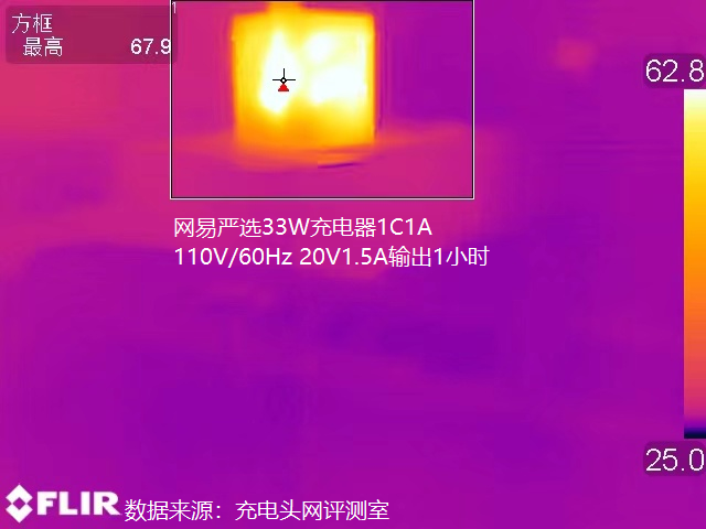

再看看 110V 60Hz 的市电环境下,充电器的温度表现。
1小时后使用热成像仪拍摄充电器两侧表面的最高温度为73.9℃。
另外两侧的最高温度为67.9℃。
将温度数据以柱状图的形式表现出来,方便大家可以更直观的了解数据。

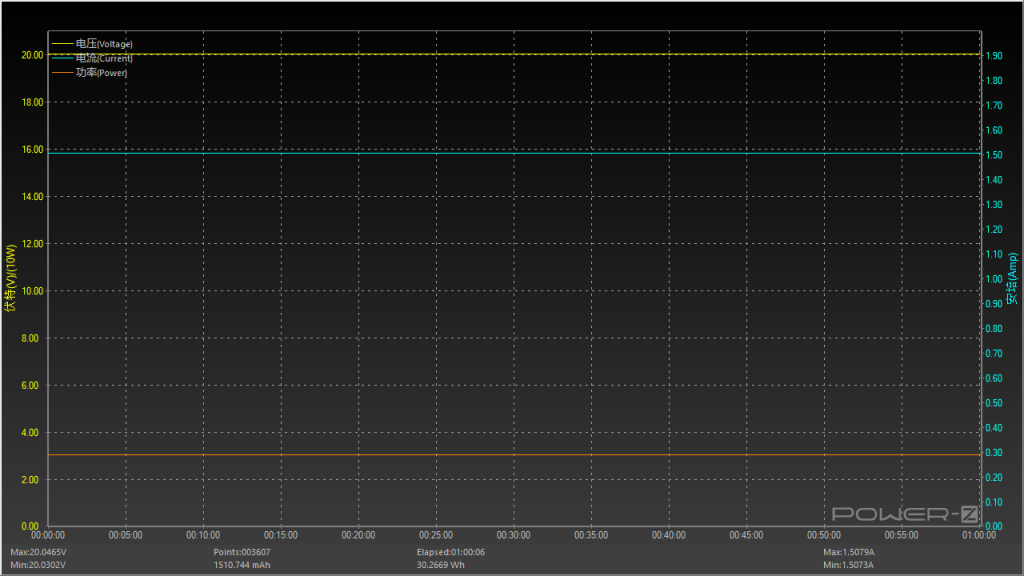

长时间使用,充电器会不会因为过热而降频?充电头网也对网易严选33W充电器1C1A进行了测试。
将充电器档位调至20V1.5A,以30W功率持续输出一小时,测试过程中电压、电流呈水平直线,无明显波动情况,长时间满载使用也相当稳定。
