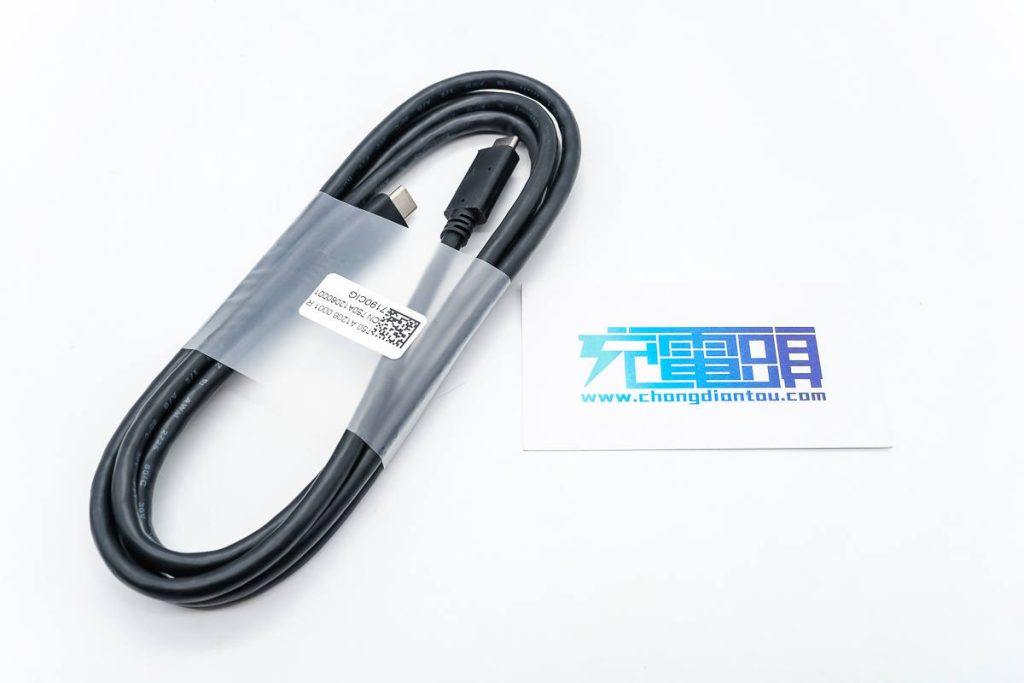

散装到货,这个包装相当环保, 建议某水果厂家多学习下。

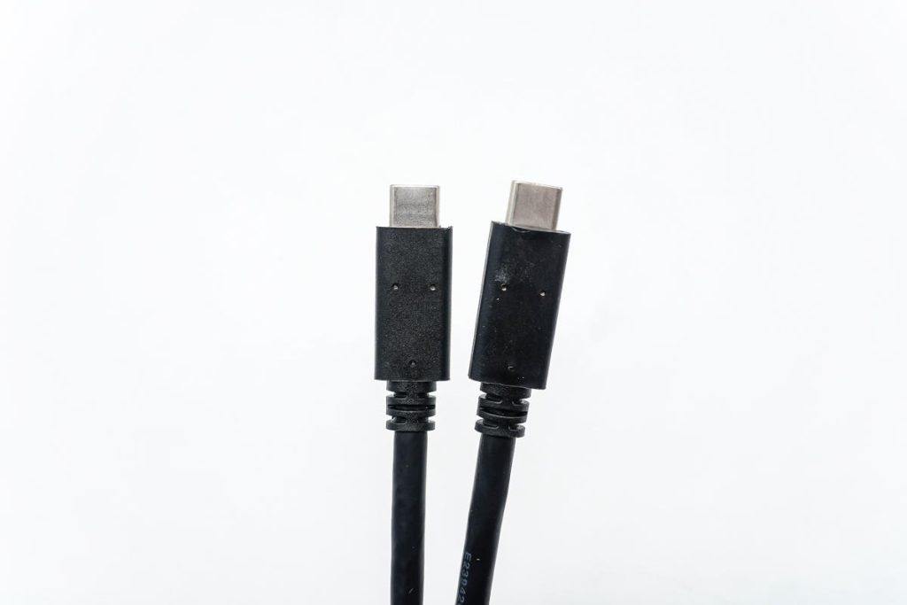

线材的端子外壳和延长线尾都采用注塑一体成型,做工只能说没有毛刺。

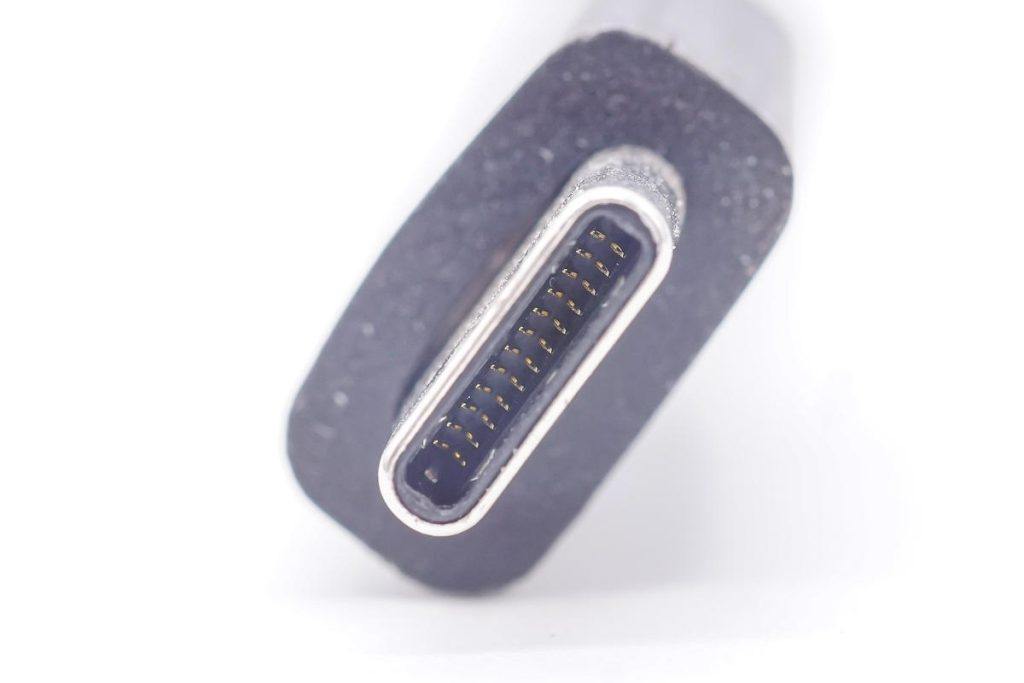

USB-C 公头内特写,满pin设计。

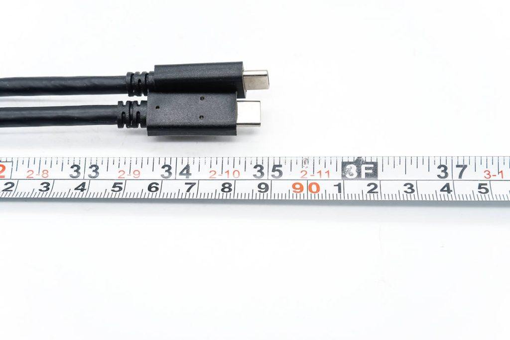

对折后测量长度与89cm,实际长度约1.8米这是没跑了。

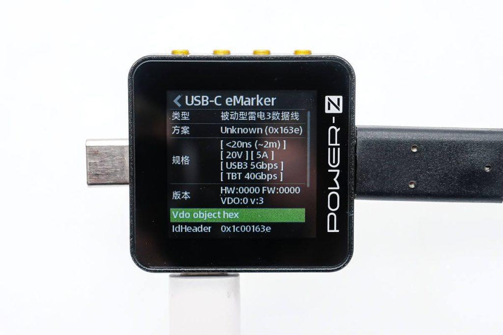

使用 POWER-Z KM002C 读取线材芯片,没错,这根其貌不扬的数据线居然是雷电3规格的,支持40Gbps的传输带宽和100W的电力传输能力。

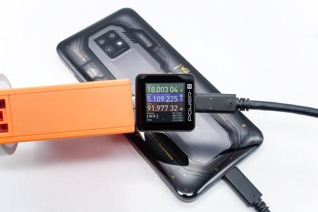

对于线材来讲充电是其本分工作,使用闪极140W氮化镓充电器搭配线材为红魔7 Pro充电,功率为18V 5.1A 91.97W,可以看到线材支持传输5A大电流。

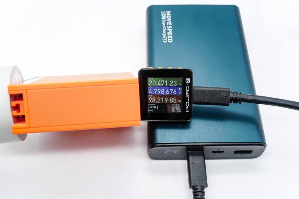

同样状态下为支持百瓦快充输入的充电宝充电,充电器输出20V高压,功率在98W左右。

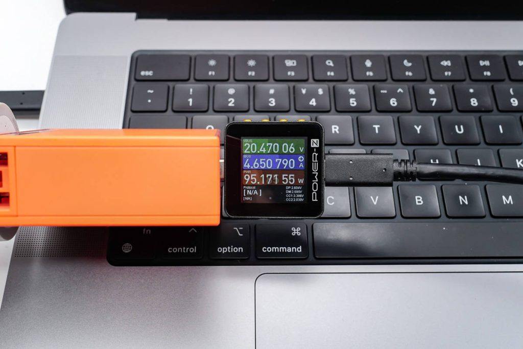

为MacBook Pro 16 2201充电,功率为20.47V 4.65A 95.17W。
小结
充电方面经实测线材支持20V5A 100W的功率传输,基本上可以满足绝大部分的充电使用场景了,即使为笔记本电脑充电也可以喂饱了。

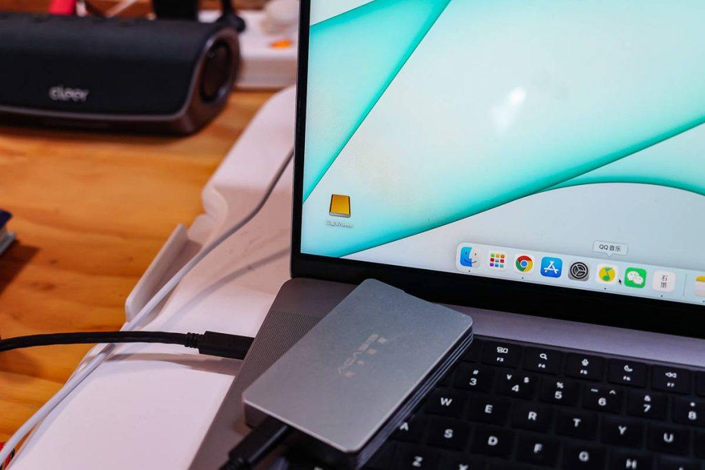

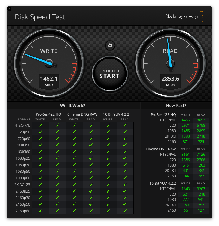

下面来看一下线材是否支持数据传输功能,将线材两端分别连接笔记本电脑和阿卡西斯USB4硬盘盒,硬盘盒里面装载的是三星970EVO固态硬盘。
实际测得写入速度约为1462.1MB/s,读取速度约为2853.6MB/s,这个成绩基本上已经等同于雷电3的传输规格了。数据传输速度高意味着大文件可以秒传,可以有效提高工作效率。
小结
除了支持快充,戴尔的这条数据线还支持传输速度,并且支持高速率的数据传输。2G文件1秒传,大文件传输也能得心应手。

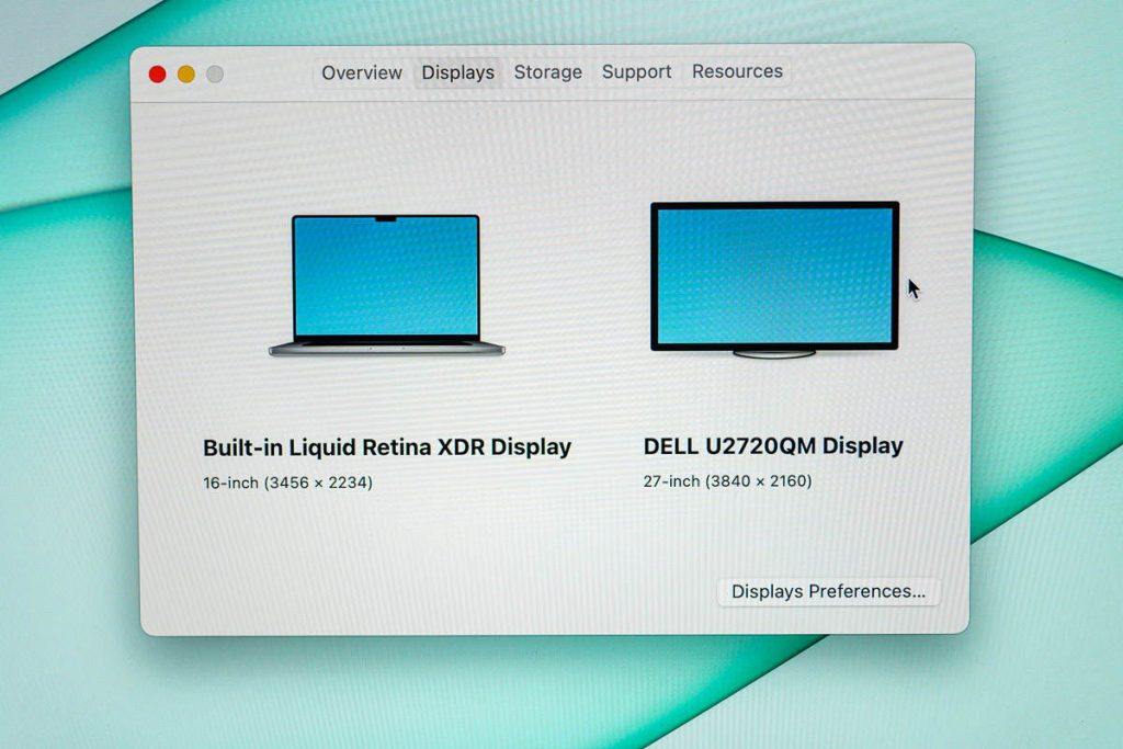

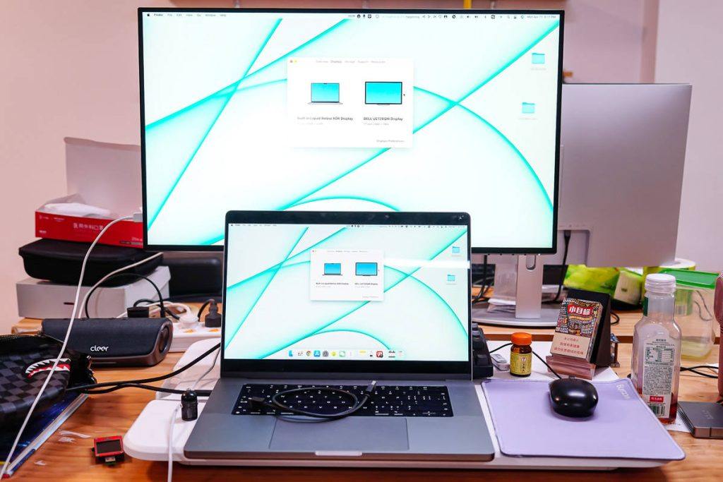

下面来看一下线材是否支持视频传输,将线材的两端分别连接MacBook Pro与戴尔U2720QM 4K显示器,实测可以成功点亮戴尔的显示器(请忽略笔者的桌面,因为正在干活)。
调出MacBook Pro内部显示的信息,可以看出此时除了内置的16英寸显示器外,在右侧成功读取到了外接的戴尔4K显示器,显示器的分辨率为3840x2160,线材支持4K分辨率的视频拓展。
小结
经实测,线材支持视频传输,并且可以支持外接4K显示器,这一视频传输性能对于绝大部分用户来说都足够了。同样都是C2C快充线,戴尔的这条数据线能干的活还真不少。
