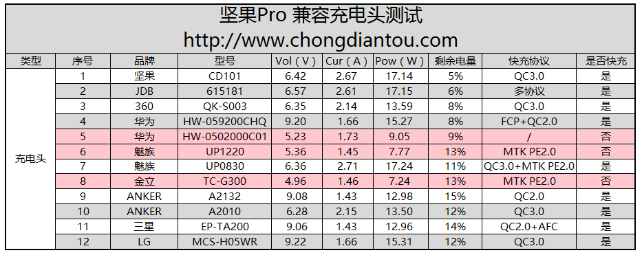

首先,坚果Pro采用的是3500mAh容量电池,支持QC3.0快充输入。那么他的兼容性到底如何呢?我们一起来看测试结果:
在众多充电头的测试中,坚果Pro在开机息屏状态,能够兼容多款充电头。其中原装电源适配器、JDB 615181、魅族UP0830三款充电头对坚果Pro的输出功率达到17W+;未能识别快充的充电头的输出功率也在7W以上,只是对于3500mAh的电池,这样的功率在充电时会显得非常吃力,不到万不得已,不建议使用。
