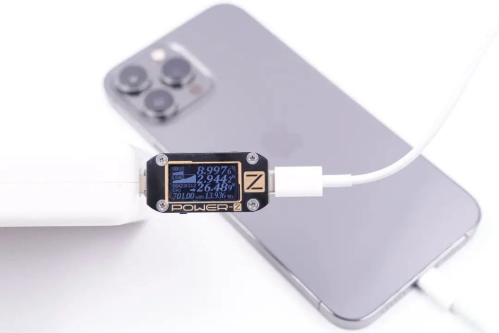

虽然说苹果上架了新款20W充电器,但是20W是喂不饱大杯机型的,充电头网实测iPhone 13 Pro Max机型的充电功率已经达到了26.5W,达到9V3A充电器的输出上限,也就是说,想要达到最快的充电速度,需要选择一款30W的充电器才可以。

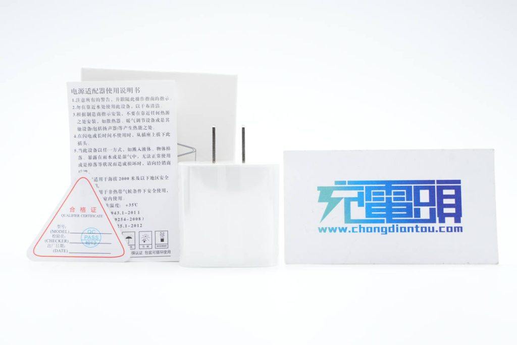

包装内含充电器、使用说明书和合格证。

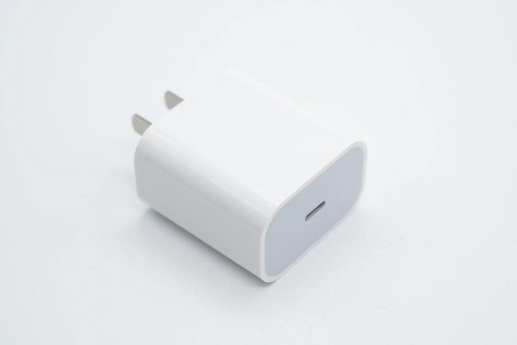

充电器外观和苹果20W充电器的差不多,腰身白色外壳高光亮面处理,两侧过渡圆润。
充电器配备固定式国标插脚。

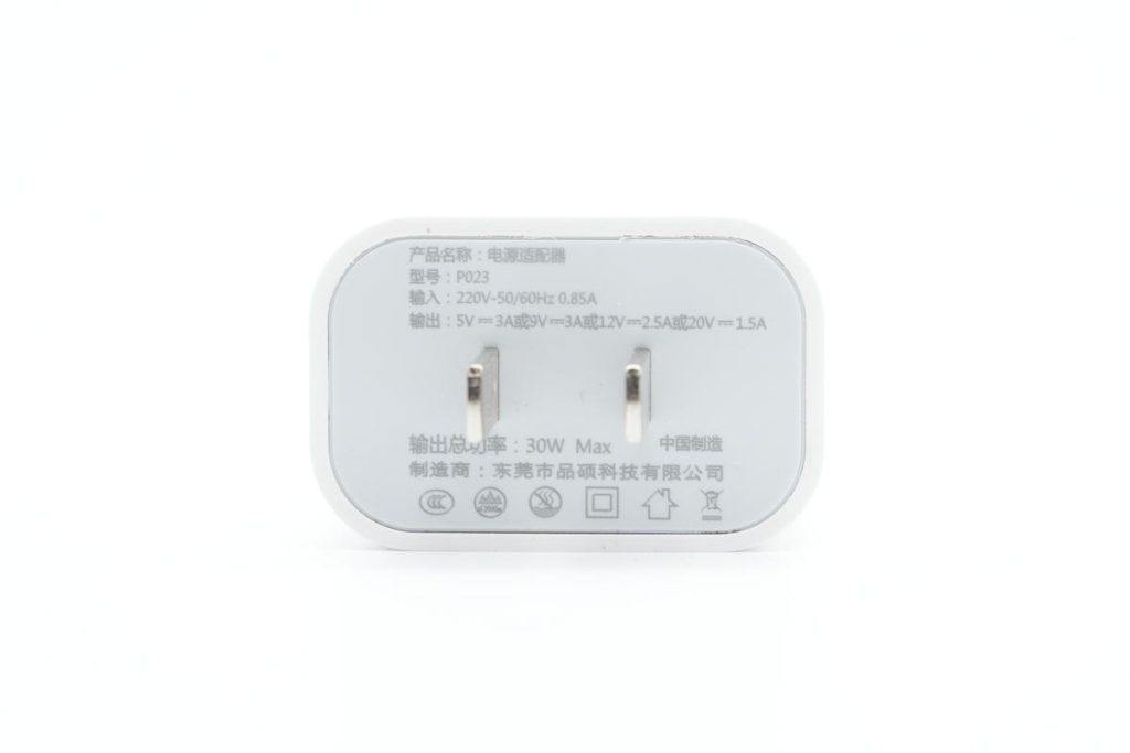

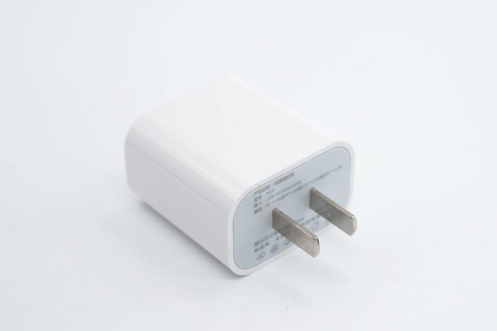

输入端外壳为灰色,印有产品参数
型号:P023
输入:220V~50/60HZ 0.85A
输出:5V3A、9V3A、12V2.5A、20V1.5A
输出总功率:30W Max
制造商:东莞市品硕科技有限公司
充电器已经通过了CCC认证。

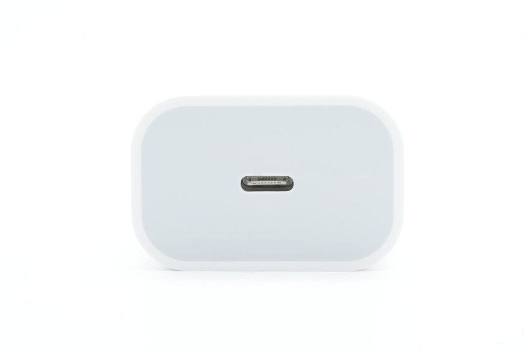

输出端外壳也是灰色,配有单USB-C接口,居中设计。

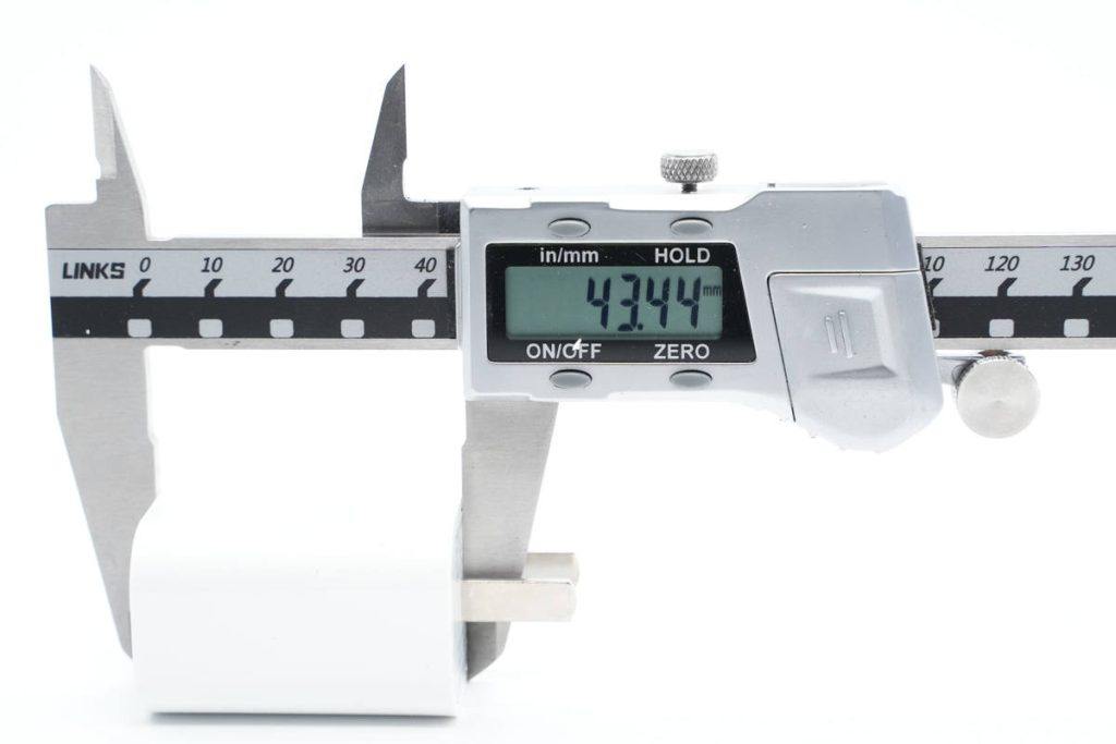

测得充电器机身高度为43.44mm。

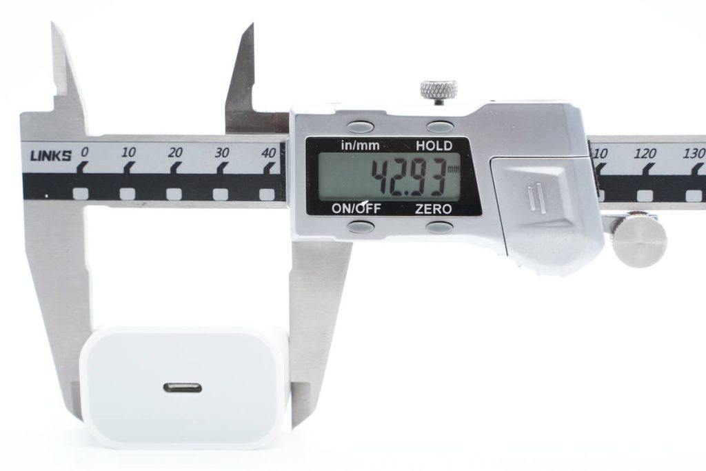

宽度为42.93mm。

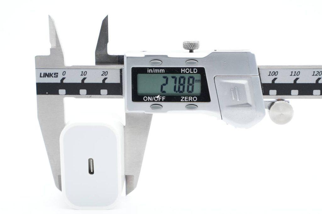

厚度为27.88mm。

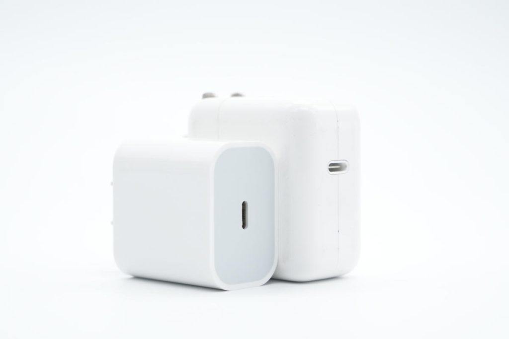

和苹果30W充电器对比,体积要小一些。

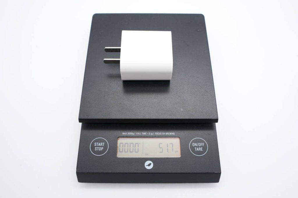

充电器净重约为52g。

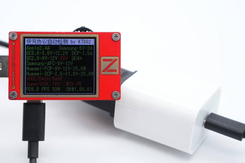

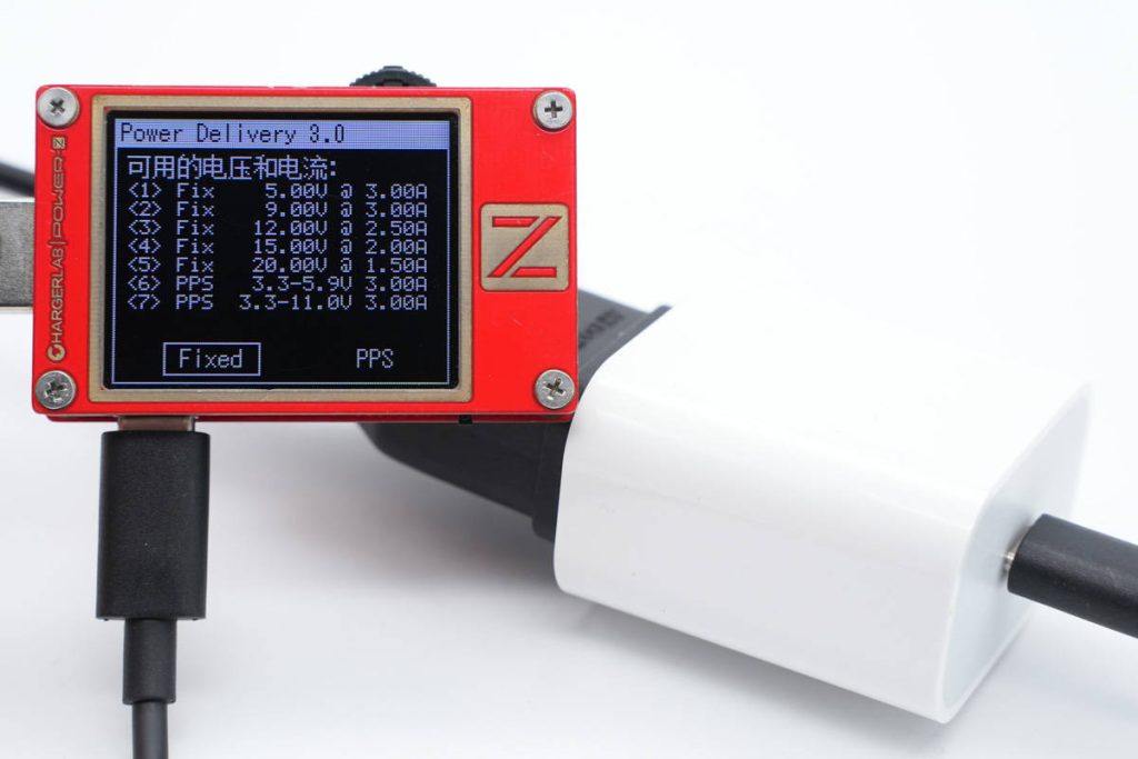

使用ChargerLAB POWER-Z KT002测得USB-C口支持Apple 2.4A、Samsung 5V2A、DCP协议,以及QC2.0/3.0、AFC、FCP、SCP、PD3.0、PPS快充协议。
PDO报文显示C口还具备5V3A、9V3A、12V2.5A、15V2A、20V1.5A五组固定电压档位,以及3.3-5.9V3A和3.3-11V3A两组PPS电压档位。

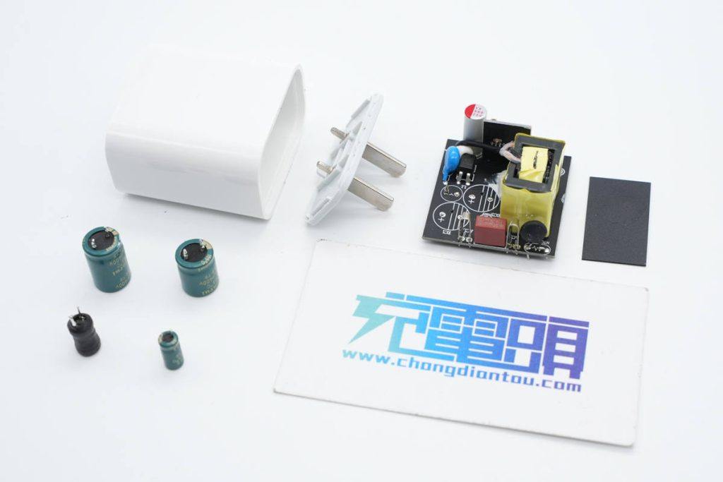

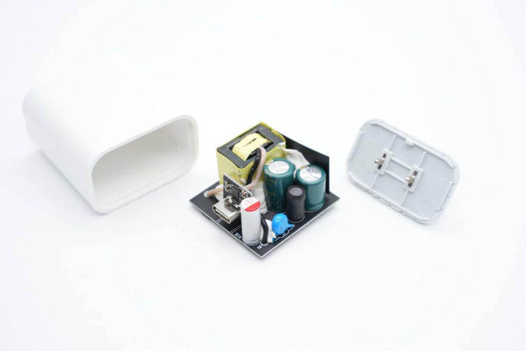

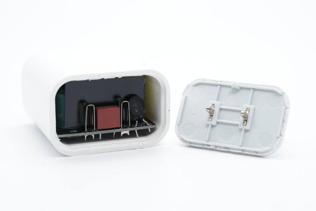

充电器为固定插脚,固定在端面外壳上,PCB上焊接夹片连接插脚取电。

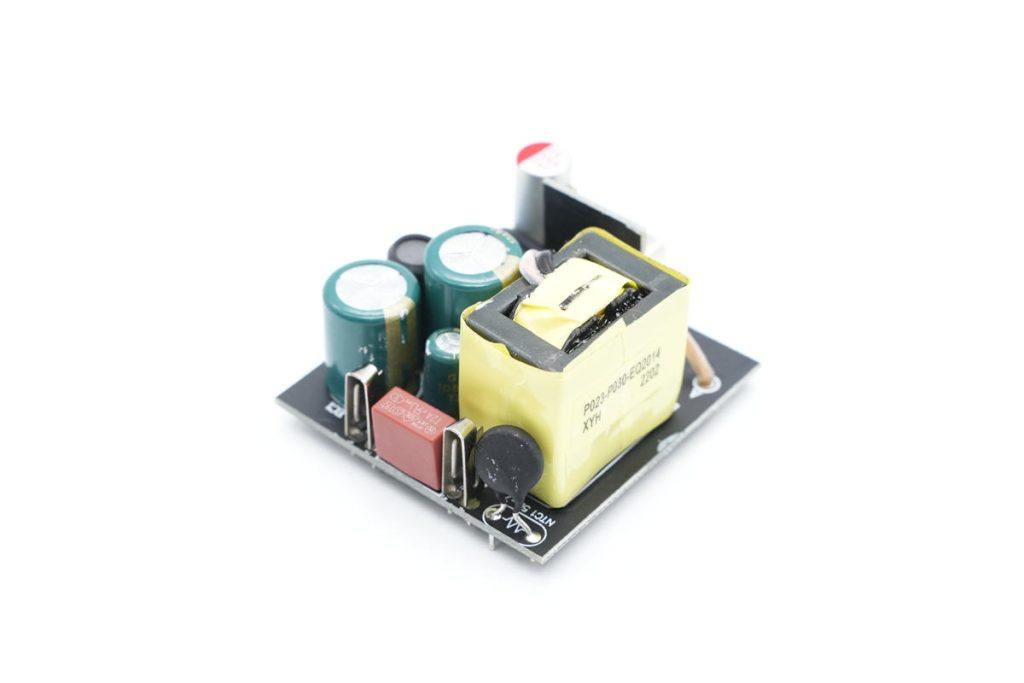

取出充电器PCBA模块,变压器与高压电解电容对应插脚的位置粘贴绝缘塑料片。

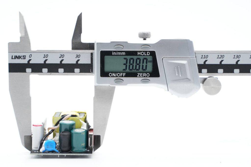

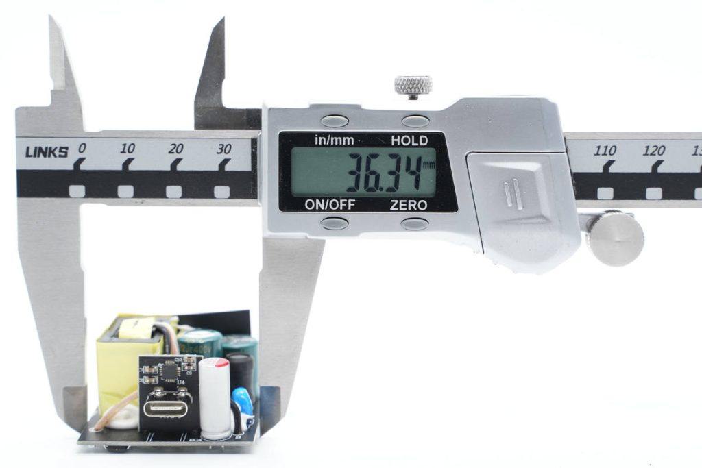

使用游标卡尺测得PCBA模块长度约为38.8mm。
宽度约为36.3mm。

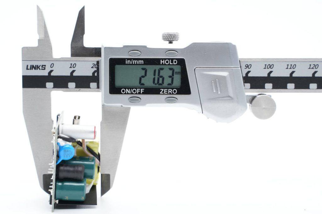

高度约为21.6mm。

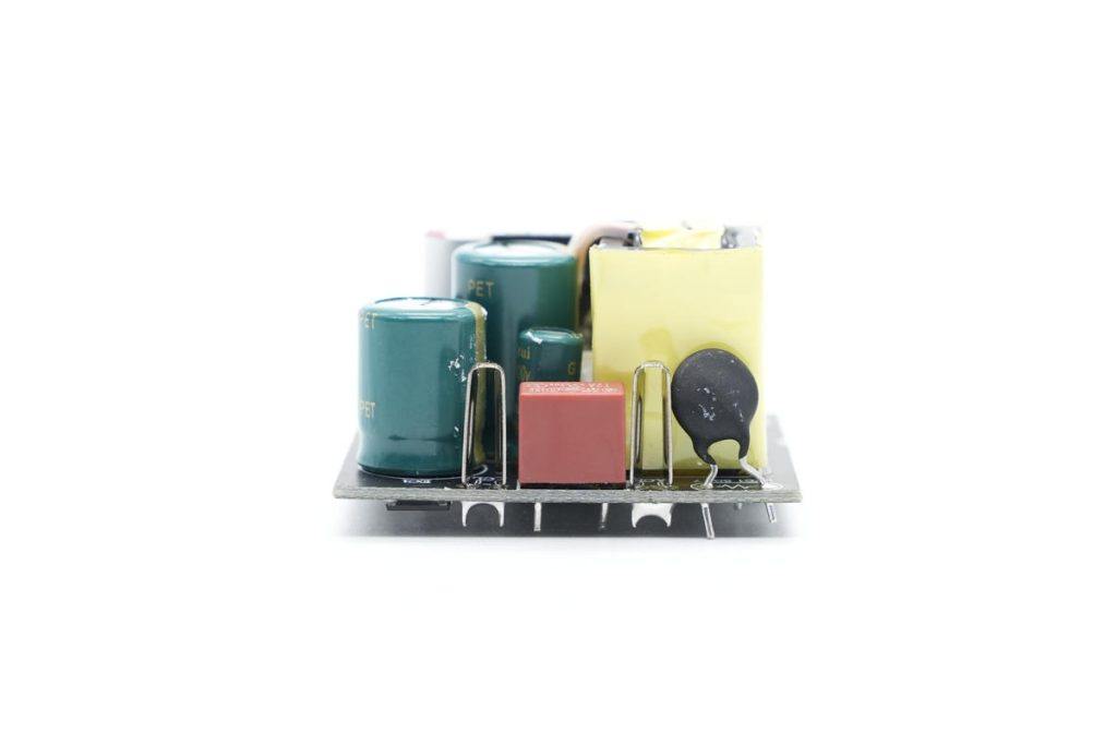

输入侧一览,可以看到保险丝和NTC浪涌抑制电阻。
输出侧可以看到垂直焊接的协议小板和固态电容以及蓝色Y电容。

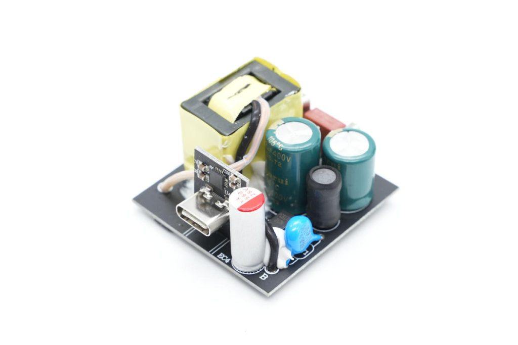

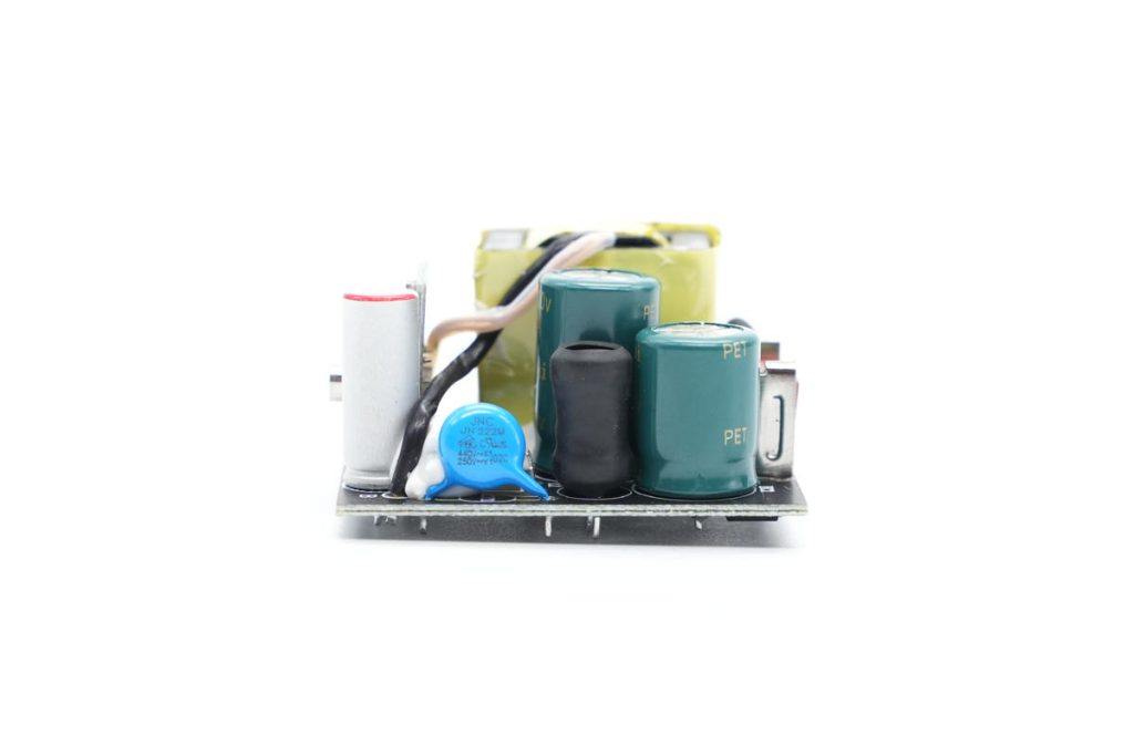

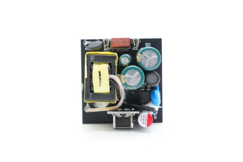

PCBA模块正面一览,左侧垂直焊接变压器,右侧使用两颗电解电容滤波,下方是电压反馈光耦和蓝色Y电容。

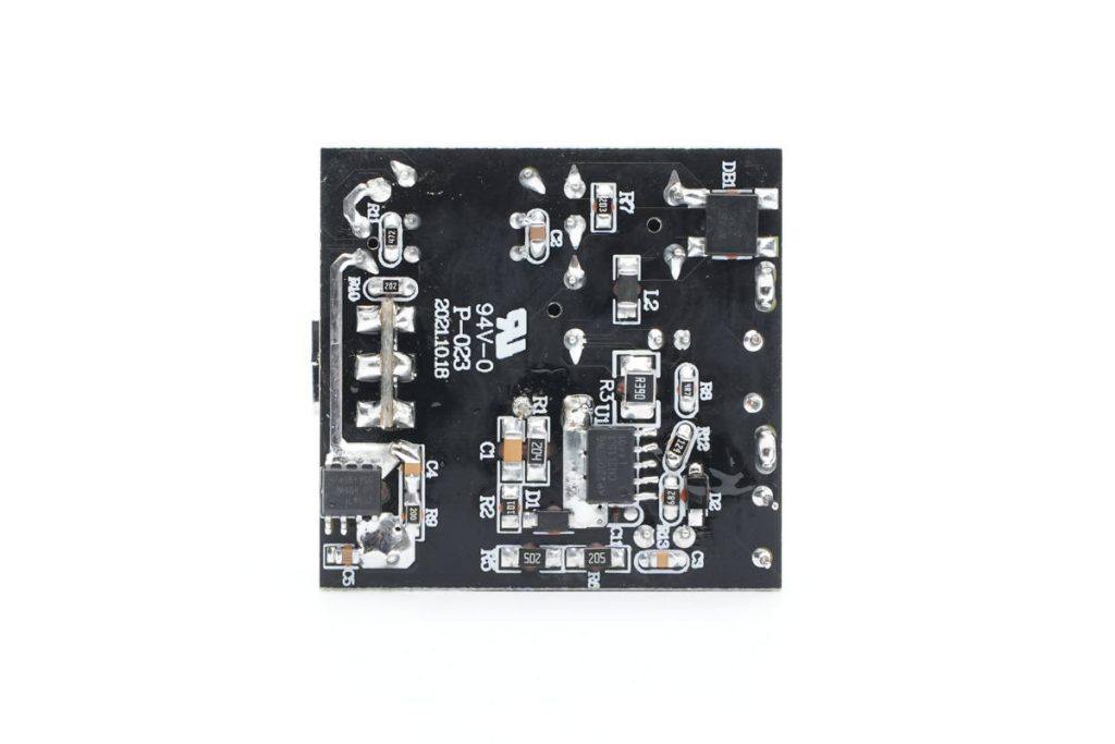

背面焊接两颗高集成芯片分别用于初级开关电源和次级同步整流,协议芯片和输出USB-C母座焊接在垂直小板上,充电器电路非常精简。
通过对充电器PCBA的观察,品硕30W充电器采用高频QR开关电源,同步整流,输出电压由协议芯片通过光耦反馈控制调节,满足快充不同电压的输出需求。下面就从输入端开始了解各个器件。

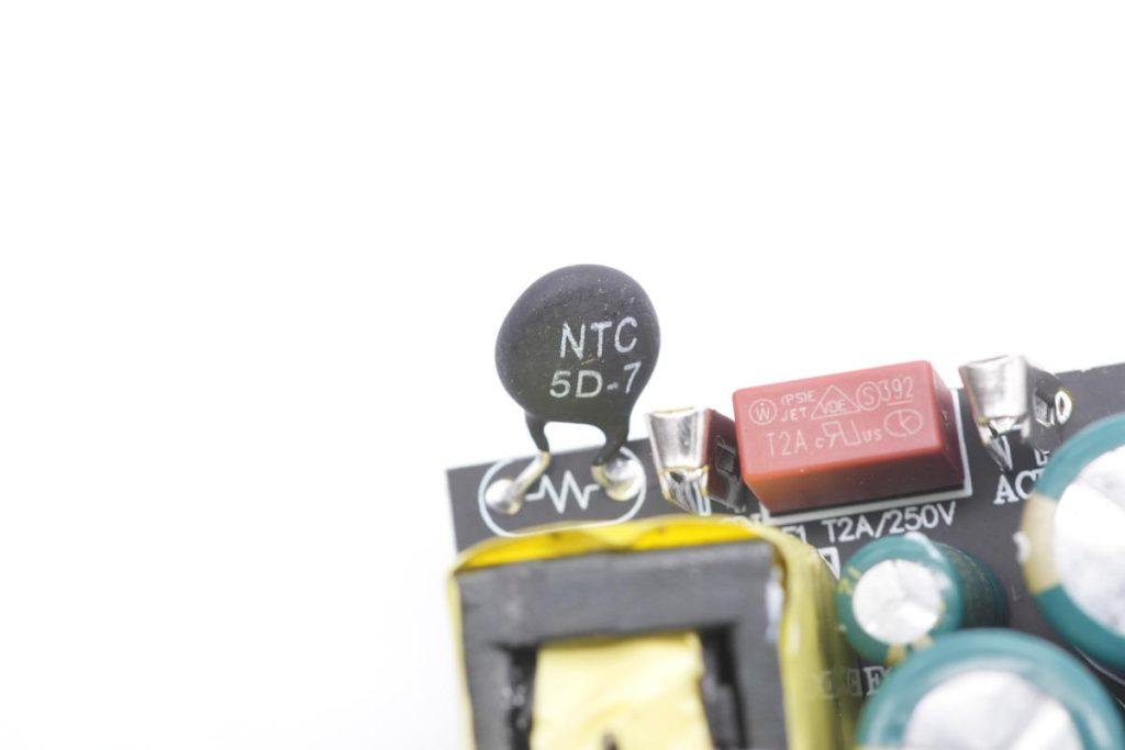

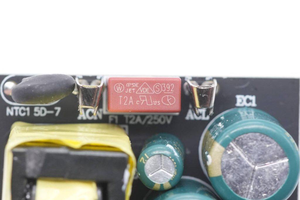

输入端焊接一颗延时保险丝和NTC浪涌抑制电阻。
延时保险丝规格为2A 250V。
NTC热敏电阻规格为5D-7,冷态电阻为5Ω,用于抑制上电浪涌电流。

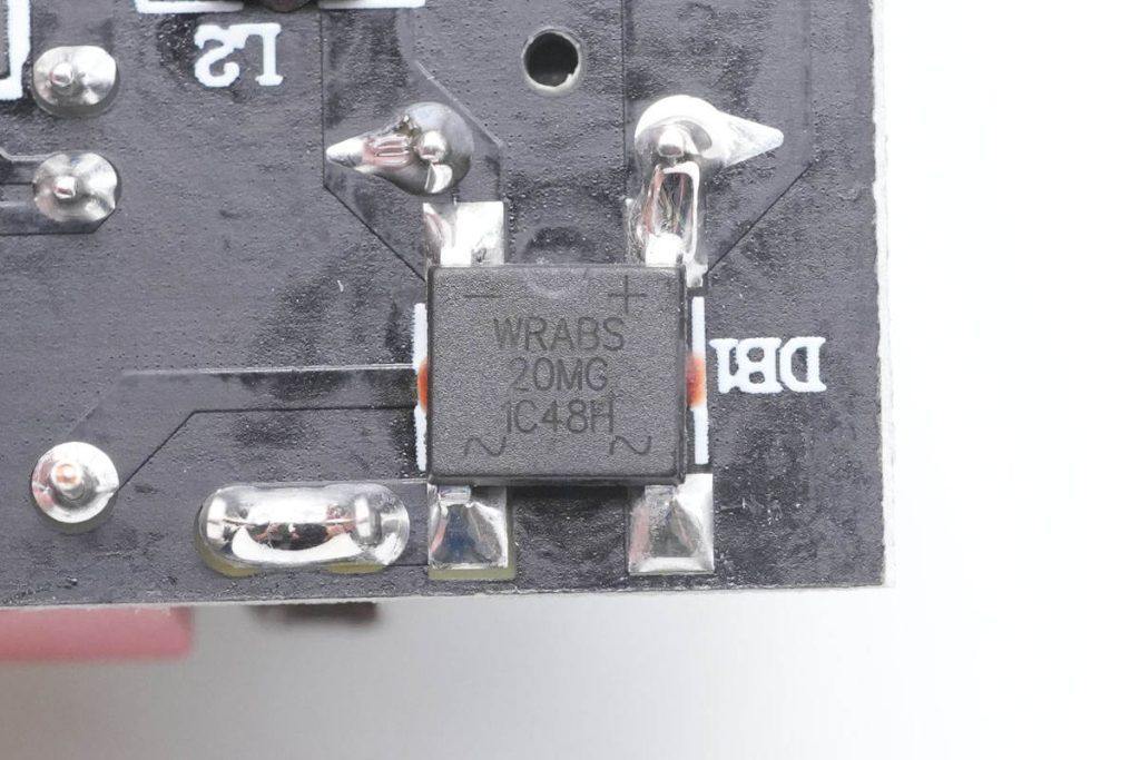

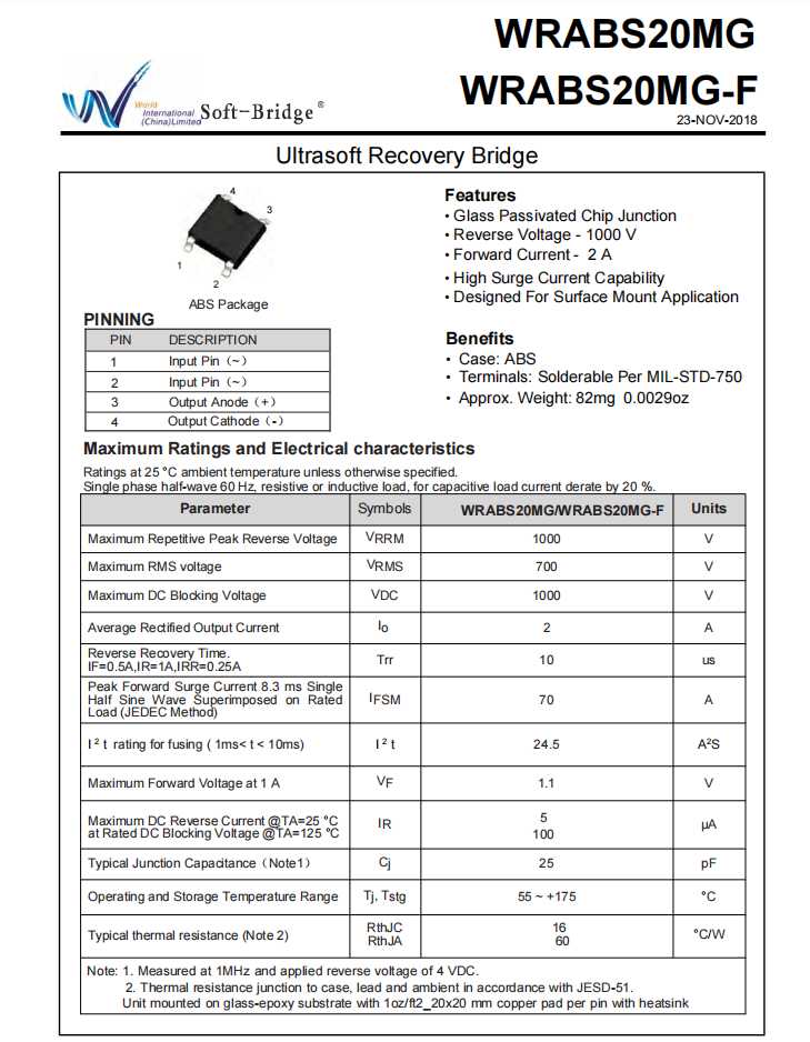

WRABS20MG,高浪涌软桥,来自深圳市沃尔德实业有限公司,这颗软桥具有更高浪涌特性和较软的恢复曲线,比较平滑的关断特性,可以降低二极管结电容达到非常少的谐波振荡产生的效果。
充电头网了解到,采用该型号软桥的产品还有征拓20W迷你PD快充充电器、倍思20W超级硅充电器、睿高20W 1A1C快充充电器、麦多多20W迷你PD快充、POWER4 18W USB PD快充充电器等。同时沃尔德软桥系列产品还被OPPO 50W饼干氮化镓快充、努比亚1A1C 45W氘锋氮化镓快充、洛克65W氮化镓PD快充、麦多多2C1A 65W氮化镓快充等数十款产品采用。
整流桥输出的脉动直流电,经过高压电解电容和差模电感滤波后,为初级主控芯片供电。

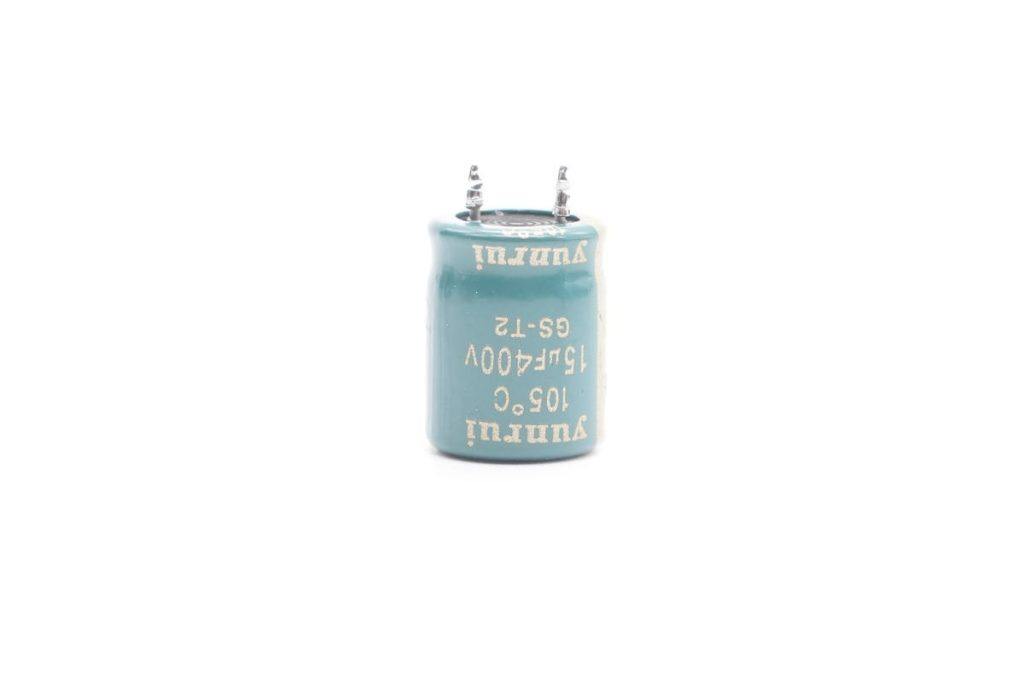

高压滤波电解电容来自yunrui云睿,15μF 400V,105℃耐热。

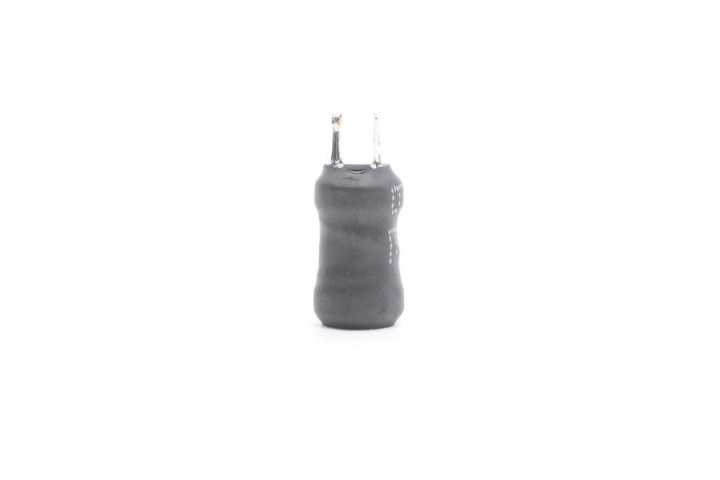

差模电感采用热缩管包裹绝缘。

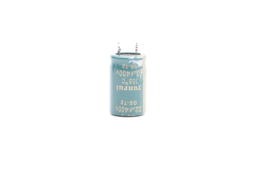

另一颗高压滤波电容为22μF 400V。

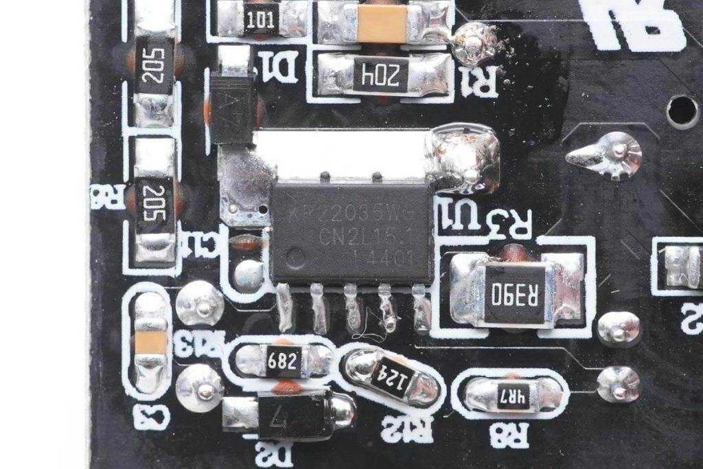

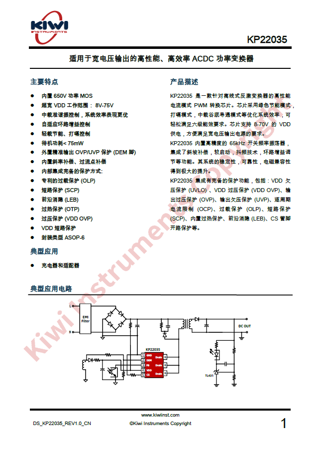

开关电源主控芯片采用必易微KP22035,这是一款针对离线式反激变换器,内部集成CoolMos的高性能电流模式 PWM 转换芯片。芯片采用绿色节能模式,打嗝模式,中载谷底导通模式等优化系统效率,可轻松满足六级能效要求。芯片支持8-75V的 VDD 供电,方便满足宽电压输出电源的要求。
KP22035 内置高精度的65KHz开关频率振荡器,集成了斜坡补偿,软启动,抖频技术,环路增益调节等功能。其系统的稳定性,可靠性,电磁兼容性得到极大的提升。
KP22035集成有完备的保护功能,包括:VDD 欠压保护(UVLO)、VDD 过压保护(VDD OVP)、输出过压保护(OVP)、输出欠压保护(UVP)、逐周期电流限制(OCP)、过载保护(OLP)、短路保护(SCP)、内置过热保护、前沿消隐(LEB)、CS 管脚开路保护等。
充电头网拆解了解到,采用必易微快充方案的产品还有奥源65W PD快充、NEOQUICK 65W 2C1A三口快充、宜丽客45W PD快充充电器、THEONE 65W 1A1C快充充电器、紫米20W快充、努比亚22.5W方糖快充、安克20W迷你充、傲基20W迷你充、品胜20W迷你充等,产品质量获得客户高度认可。

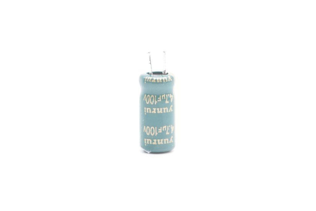

为KP22035主控芯片供电的滤波电容,4.7μF 100V。

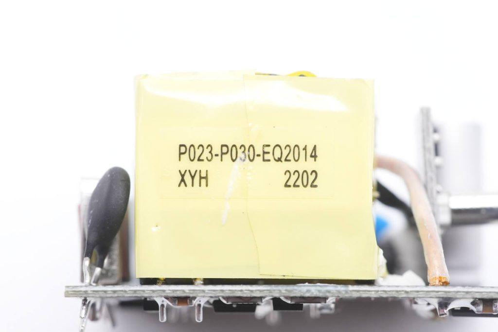

变压器采用EQ2014磁芯,输出采用多层绝缘线绕制,磁芯采用马拉胶带缠绕绝缘。

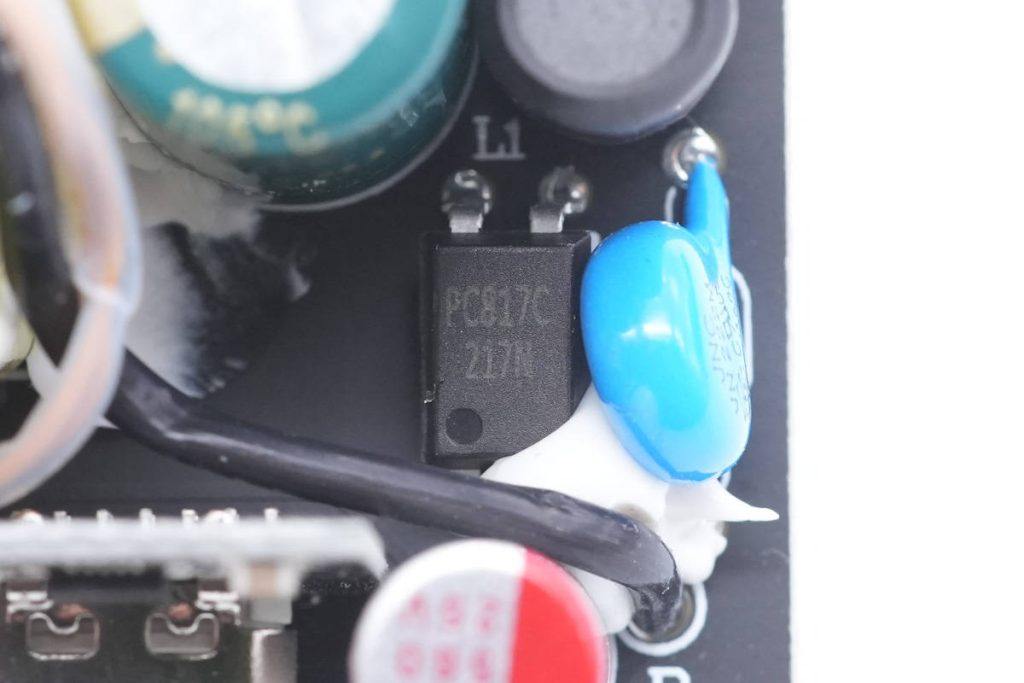

PC817C光耦,横跨在初次级之间,用于输出电压反馈调节。右侧是一颗蓝色Y电容,与变压器输出线之间打胶固定。
蓝色Y电容来自JNC东莞嘉耐电子有限公司。

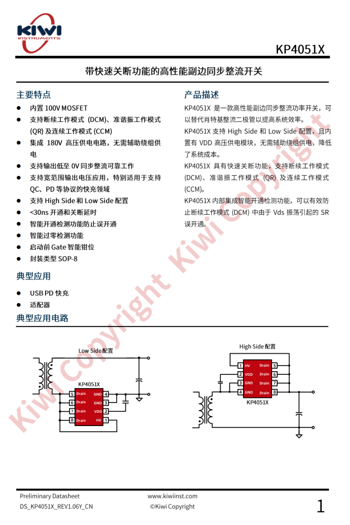

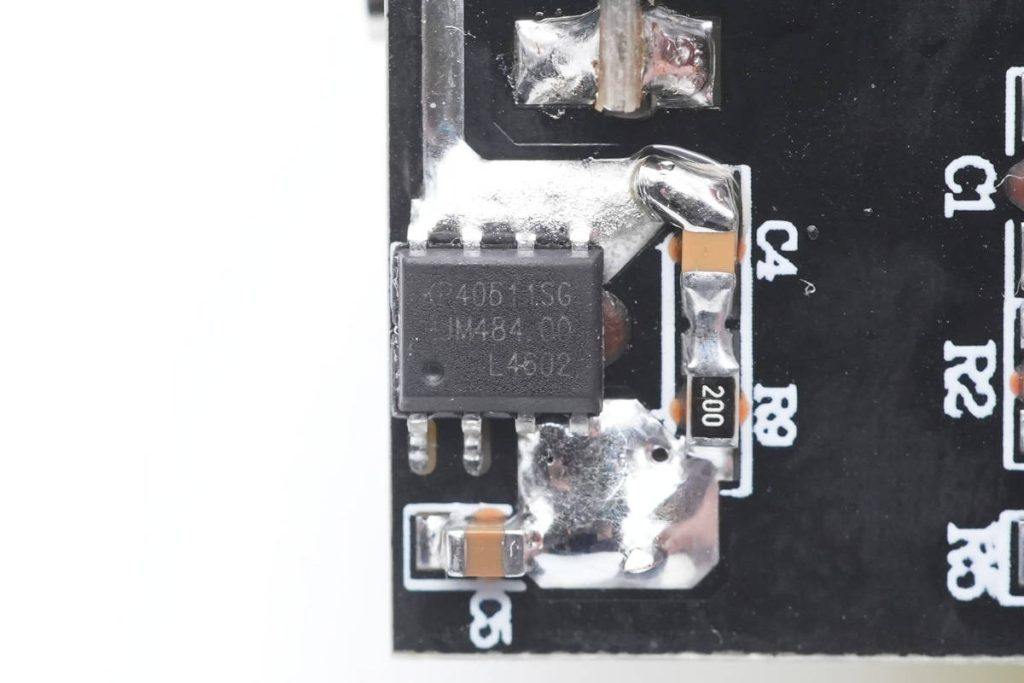

同步整流芯片型号KP40511,属于必易微KP4051X系列产品。这是一款内置MOS的高性能副边同步整流芯片,可以替代肖特基整流二极管以提高系统效率。支持High Side和Low Side配置,且内置有VDD高压供电模块,无需辅助绕组供电,降低了系统成本。
KP40511具有快速关断功能,支持断续工作模式(DCM)、准谐振工作模式(QR)以及连续工作模式(CCM)。
KP40511内置100V MOSFET,还集成智能开通检测功能,可以有效防止断续工作模式(DCM)中由于Vds振荡引起的SR误开通。

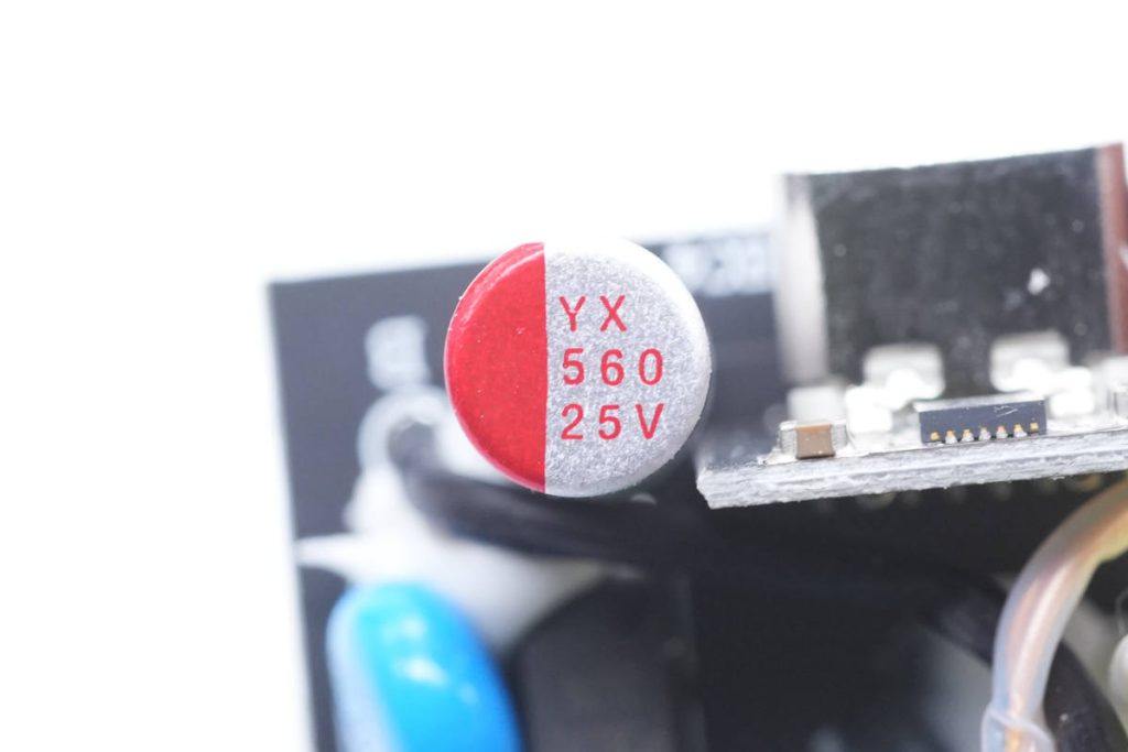

输出固态滤波电容来自云星,规格为560μF 25V,用于同步整流输出滤波。

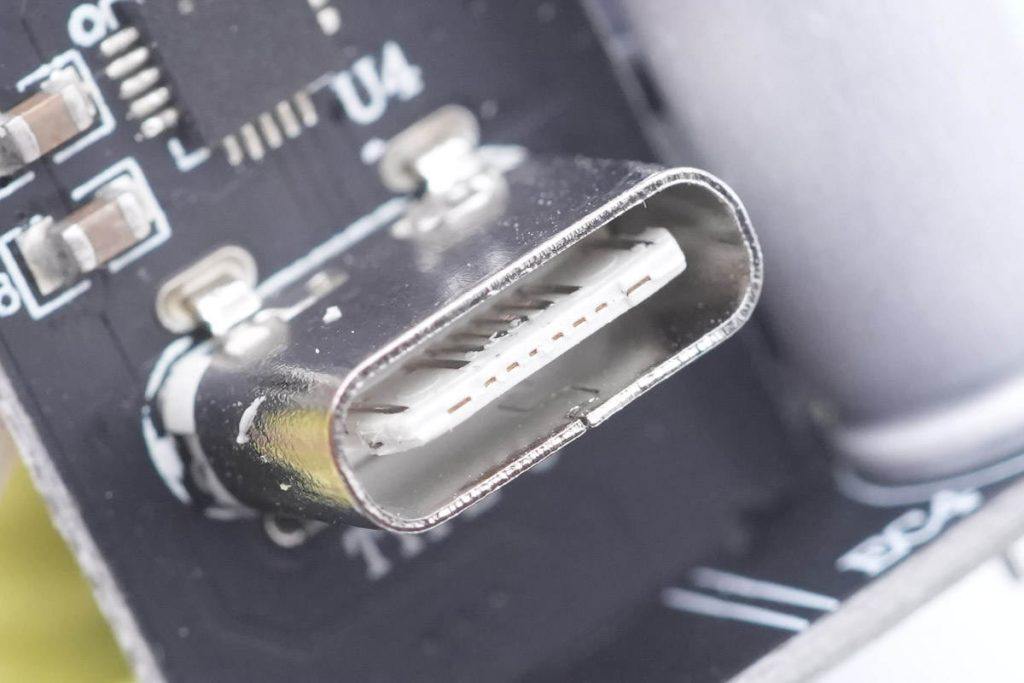

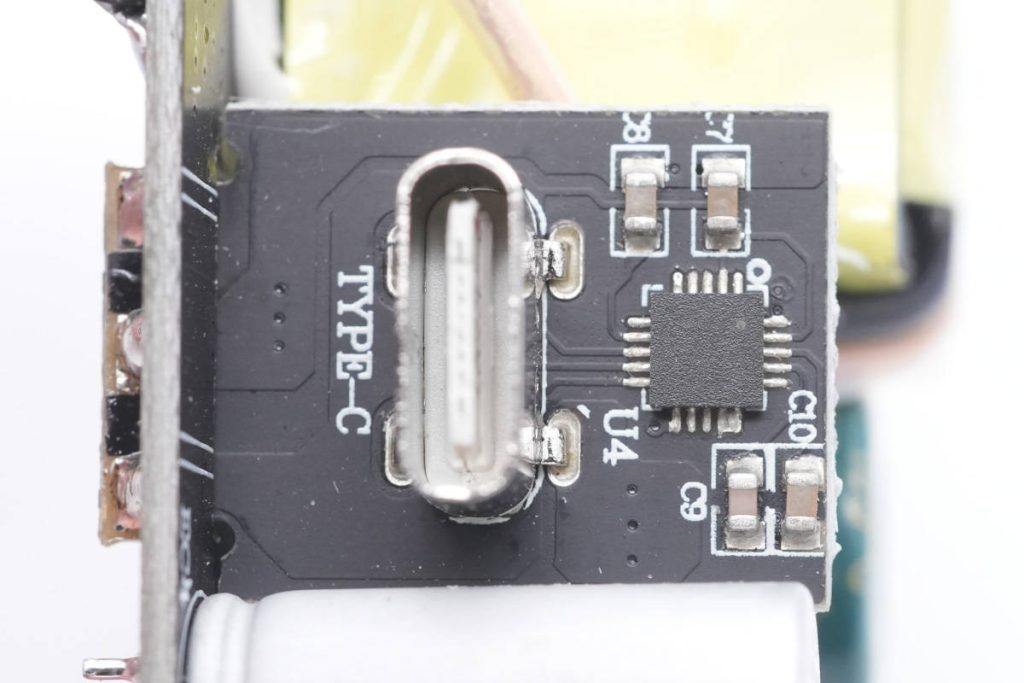

USB-C输出接口和协议芯片焊接在一块垂直的小板上,USB-C母座过孔焊接固定,协议芯片没有丝印,采用QFN-20封装。
USB-C母座特写,采用白色胶芯。
