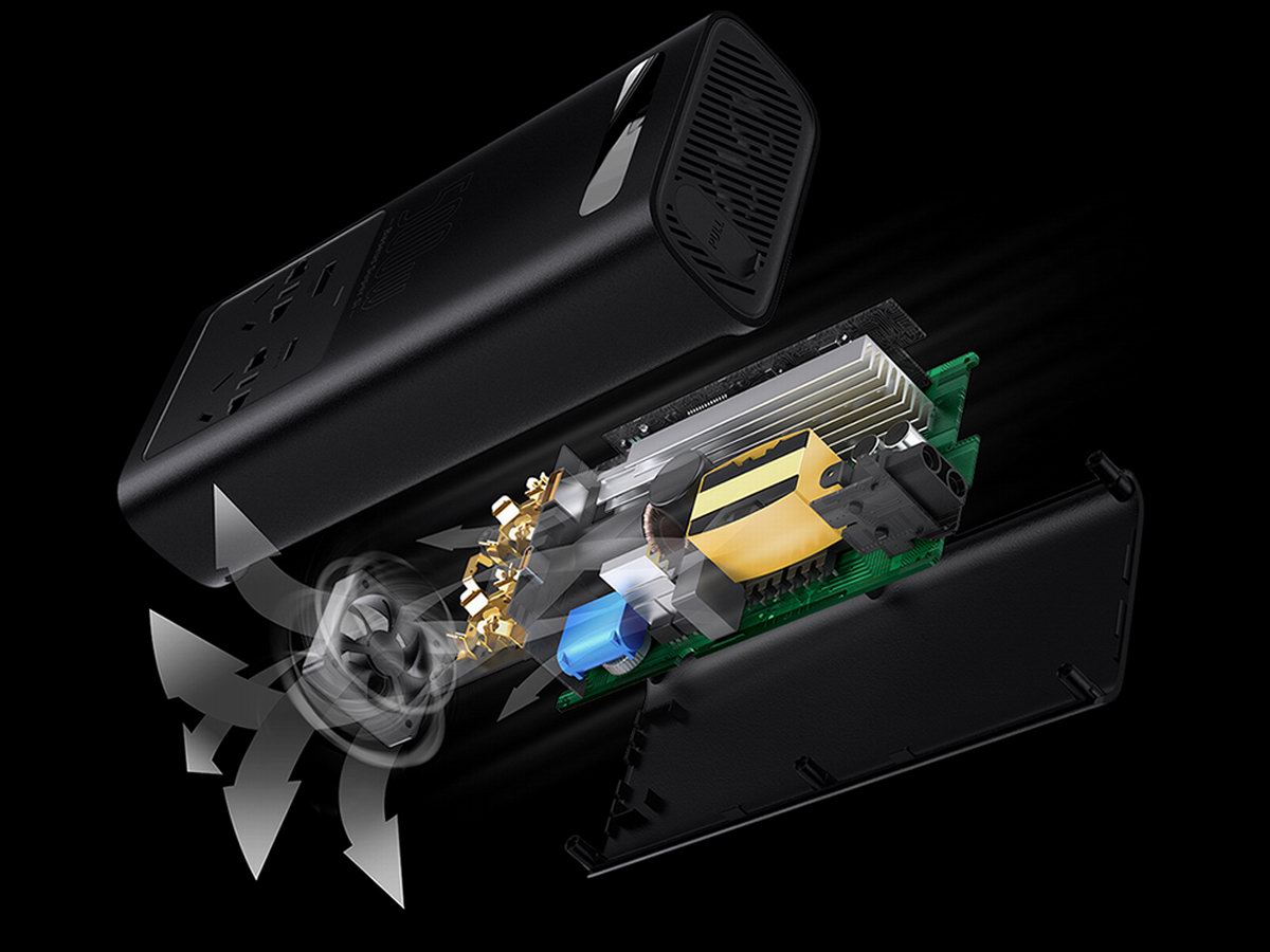

倍思车载逆变器外观跟插线板接近,它内置逆变升压模块,依赖于 12V 直流供电对外提供220V 交流电,并集成 1A1C USB 快充模块。从结构上可以分为逆变器本体、分体式输入线缆两大部分,线缆通过 XT90 大电流航模接口与本体连接。
交流插孔部分,共有两个国标 2+3 插孔,最大输出功率 500W,输出电力规格为 200-240V 50Hz,波形是与家用市电相同的正弦波,拥有更佳的设备兼容性。
USB 模块部分为 1A1C 共两个输出口配置,USB-C 接口支持 5V3A / 9V2.77A / 12V2.5A 三个固定电压输出,最大输出功率 30W;USB-A 接口支持 5V3A / 9V2A / 10V2A / 12V2.5A 四个固定输出电压,最大输出功率 30W。
逆变器机身三围尺寸 201mm X 90mm X 46.5mm,重量约 600g。壳体上集成了多功能信息屏,智能显示输入电压、交流输出电压,并在出现过压、欠压、过载、短路、过温等异常情况时,显示对应的故障码,让用户直观地了解当前工作状况。

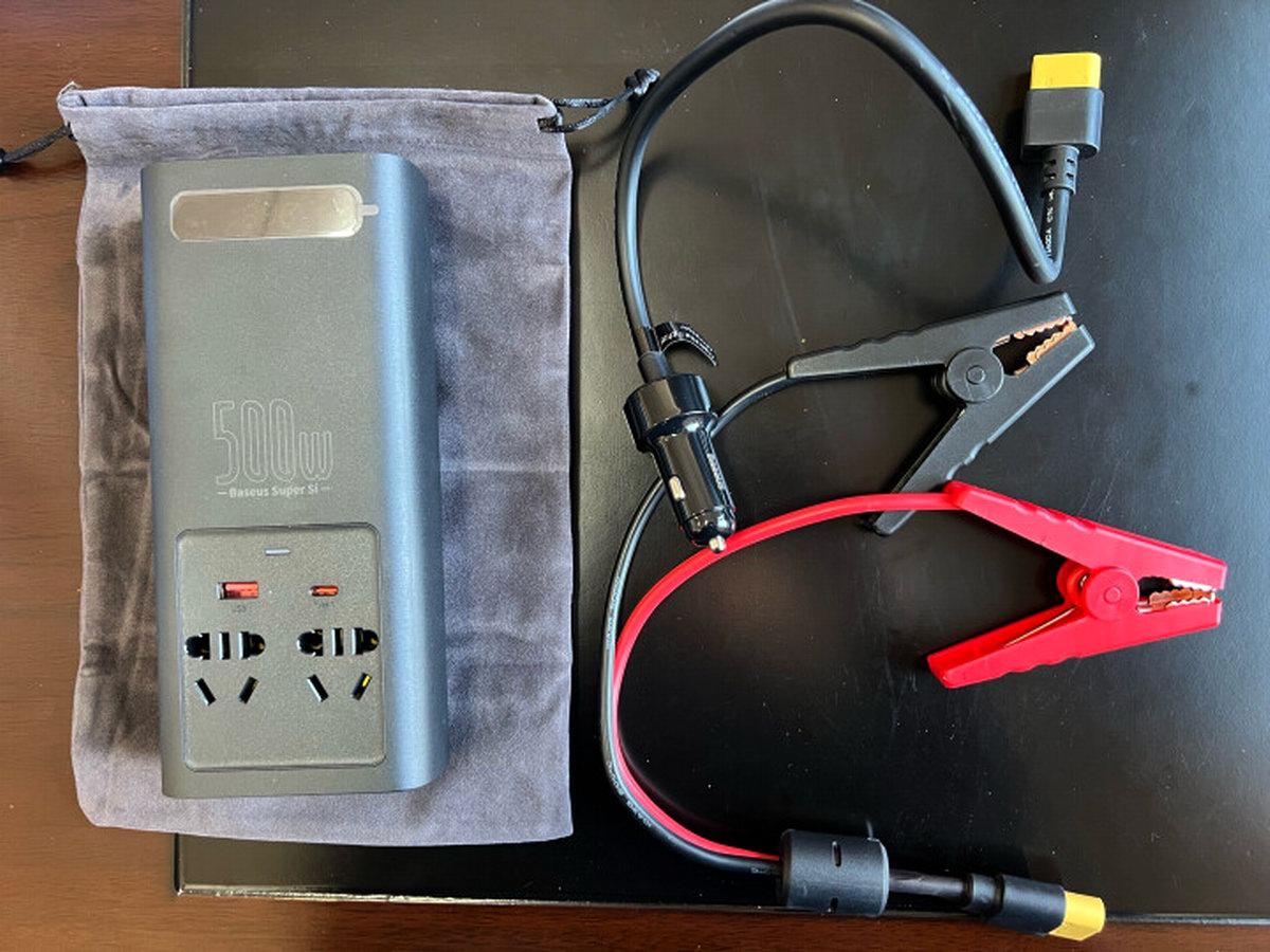

倍思车载逆变器配送了两种输入线缆,分别是点烟器取电线缆与电瓶夹取电线缆。点烟器取电线缆插入驾驶舱点烟器接口,最大支持 150W 电力输出;电瓶夹取电线缆通过红正黑负的方式夹持 12V 电瓶,最大支持 500W 电力输出。
为了让大功率逆变稳定运行,机身内部集成智能温控风扇,低负荷时仅使用大尺寸散热片进行被动散热,当内部温度超过 50 度后,负责主动散热的风扇会开始运转,通过机身前后对流散热孔迅速带走热量。

包装内含有逆变器插线板本体、电瓶夹取电线缆、点烟器取电线缆、绒布收纳袋,售价为 539 元。输出性能部分,带有两个 2+3 国标交流输出孔、最大支持 220V 500W 正弦波逆变输出;1A1C 快充模块,最大支持 30W 多协议快充,并集成多功能信息屏,方便直观了解当前工作状态。
