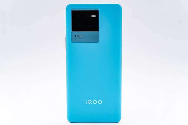

iQOO Neo6有三款配色设计,这款为蓝调款。作为游戏手机不同的是,iQOO Neo6搭载后置6400万像素OIS三摄系统,妥妥的属于是旗舰影像系统下放。

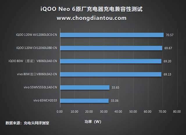

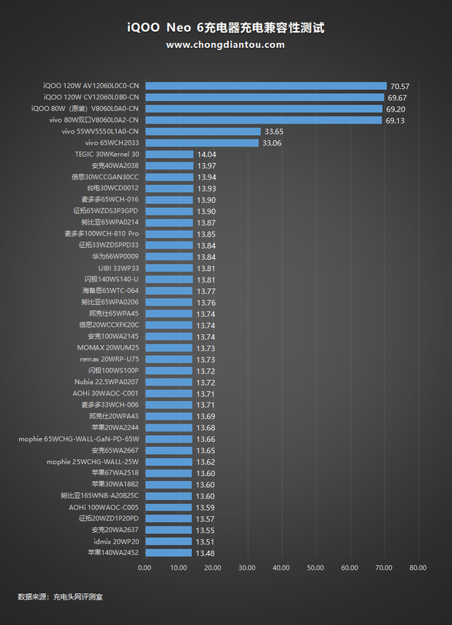

原厂充电兼容性测试

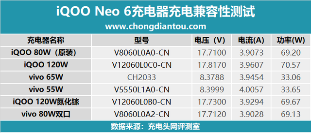

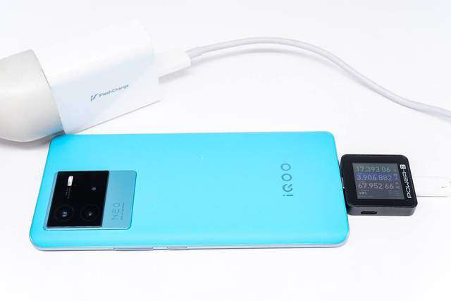

首先自然是vivo系的原厂充电器了,上图是使用iQOO Neo 6原装80W快充套装充iQOO Neo 6的数据,功率为17.39V 3.9A 67.95W。
除了原装的80W快充头外,此次还测试了vivo系的其他快充头,搭配的线材均为原装线或者vivo系的快充头,最后的充电功率大家可以参照上图的功率数值。
从柱状图上看,两款120W和两款80W的充电器功率较高,在70W左右,vivo的55W和65W充电器功率在33W左右。
小结
iQOO Neo6支持vivo系的80W私有快充,但对于vivo系的其他快充头的兼容性也十分不错,这里对于手持iQOO Neo 6的用户来说在选购第二套快充的时候可以优先考虑vivo系的快充头。

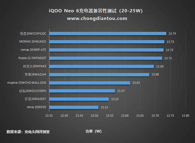

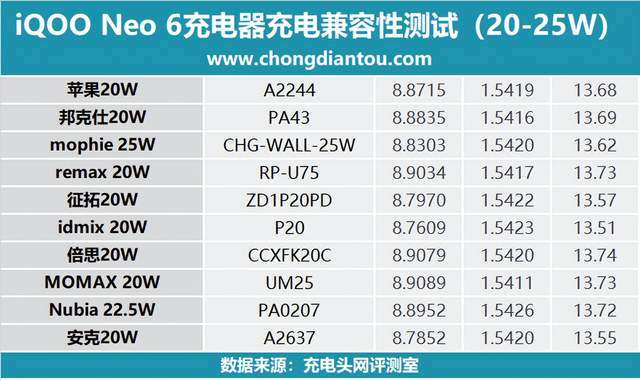

第三方充电器兼容性测试(20-25W)

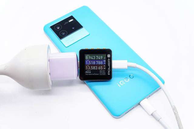

下面来看一下第三方的充电器对于iQOO Neo 6手机的快充兼容性如何,使用安克20W充电器为iQOO Neo 6充电,功率为8.94V 1.51A 13.58W,成功触发PD快充模式。
将多款功率在20W左右的快充头为iQOO Neo6充电的数据汇总,整体来看均触发了9V快充档位,功率在13W左右。
柱状图部分,整体走向也是较为平缓的,虽然互相之间有差距,但都是在13W左右。

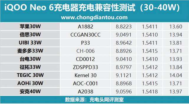

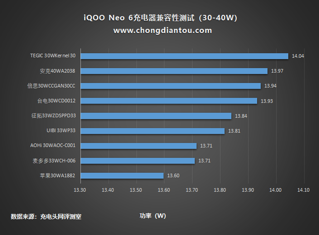

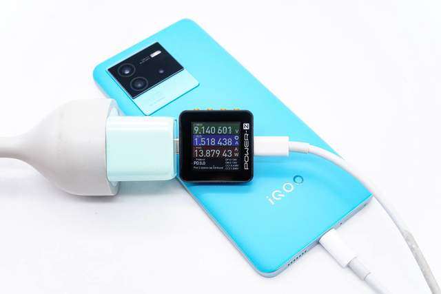

第三方充电器兼容性测试(30-40W)
再来看下一个功率段,使用征拓33W充电器为iQOO Neo 6充电,功率为9.14V 1.51A 13.87W,成功触发PD快充模式。
在30-40W这个功率段,几款充电器为iQOO Neo 6充电均处于9V PD快充档位,功率在13W左右。
柱状图部分,虽然每款充电器充电功率的柱状图存在差距,但都很小。

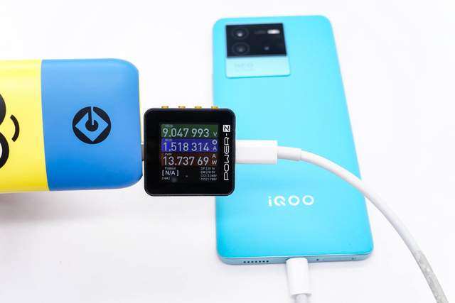

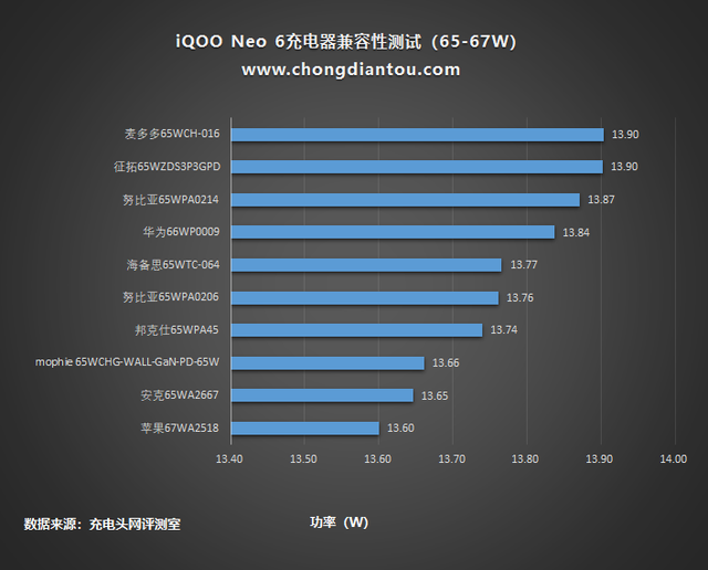

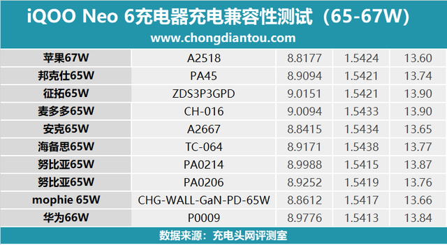

第三方充电器兼容性测试(65-67W)
将功率提升,使用努比亚65W氮化镓充电器为iQOO Neo 6充电,功率为9.04V 1.51A 13.73W。
将所有65W所有的充电器为iQOO Neo6的充电数据汇总。
从柱状图来看,几款功率在65W左右的充电器均可以正常为iQOO Neo 6手机充电,只不过功率均在13W左右。

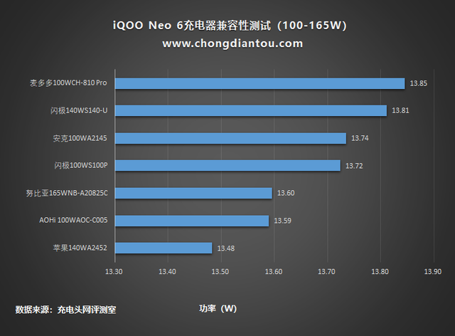

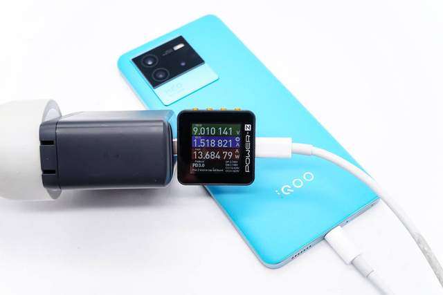

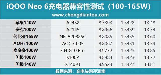

第三方充电器兼容性测试(100-165W)
最后再来看看功率最大的,使用安克100W氮化镓充电器为iQOO Neo 6充电,功率为9.01V 1.51A 13.68W。
将几款功率在100W+的充电器为iQOO Neo6充电的数据汇总,同样均触发了9V PD快充,功率在13W左右。
柱状图部分,虽然已经选择了100W甚至更大功率的充电器,但iQOO Neo 6对于PD快充的支持只有13W左右,所以充电器的实际输出功率在13W左右。

将充电测试数据汇总如上,实测结果上看,所有充电器均可以正常为iQOO Neo 6进行快充。
绘制为柱状图,以供大家查看。
基于所有测试结果可以得出结论,vivo还是对自家产品开放绿色通道,对于vivo系充电器的快充兼容性十分不错,可对于第三方的PD充电器,都在13W左右。所以如果想要更好的快充体验,还是建议使用vivo的充电器,游戏手机在续航方面也是重中之重。
