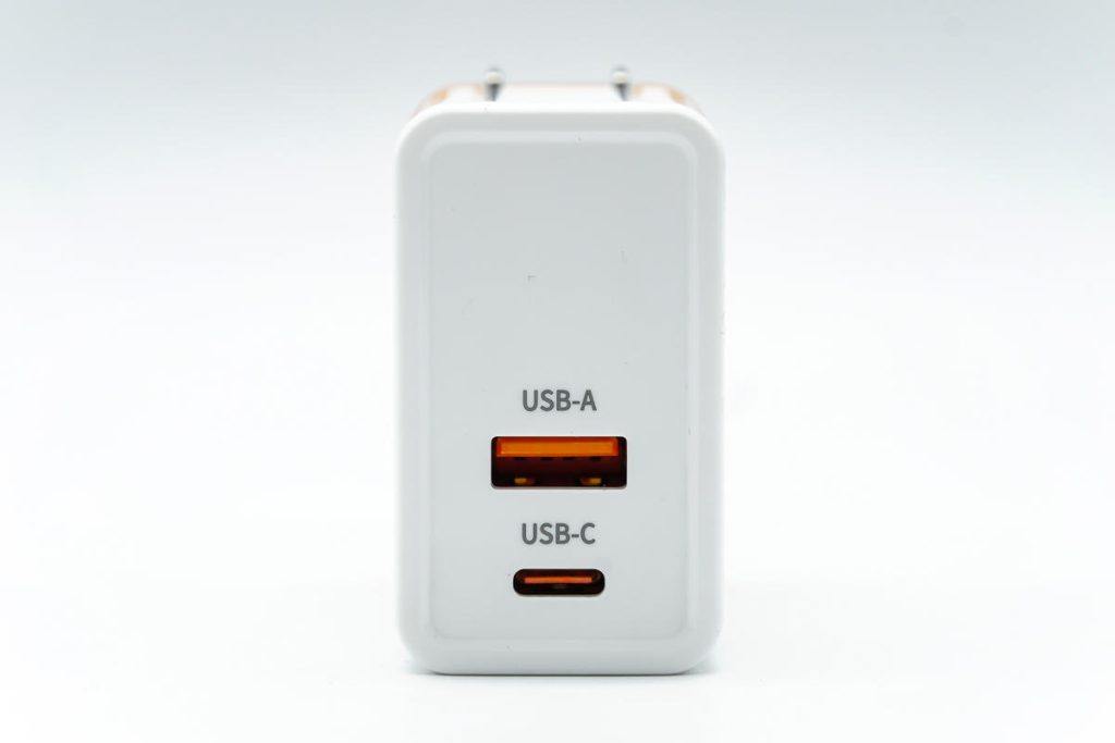

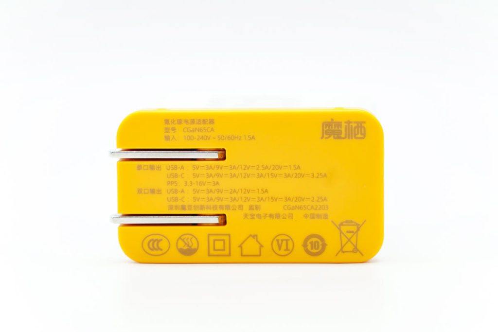

充电器采用了折叠插脚设计,便于外出携带,充电器的底部印有参数铭文,这款充电器的型号为 CGaN65CA,支持宽频电压输入,C口最大功率65W,A口最大功率30W,双口输出时功率分配方式为45W+18W。
充电器顶部为1C1A两个接口,均采用了橙色胶芯,有很强的一体性。

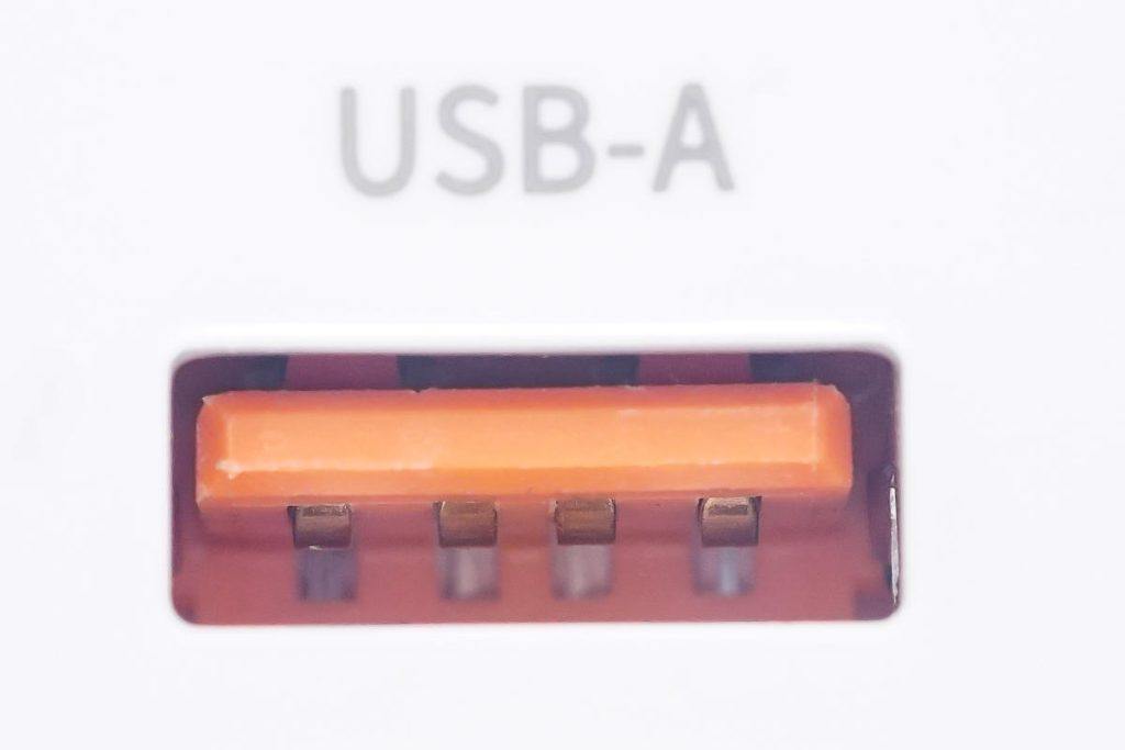

USB-A 母口内为常规宽度pin。

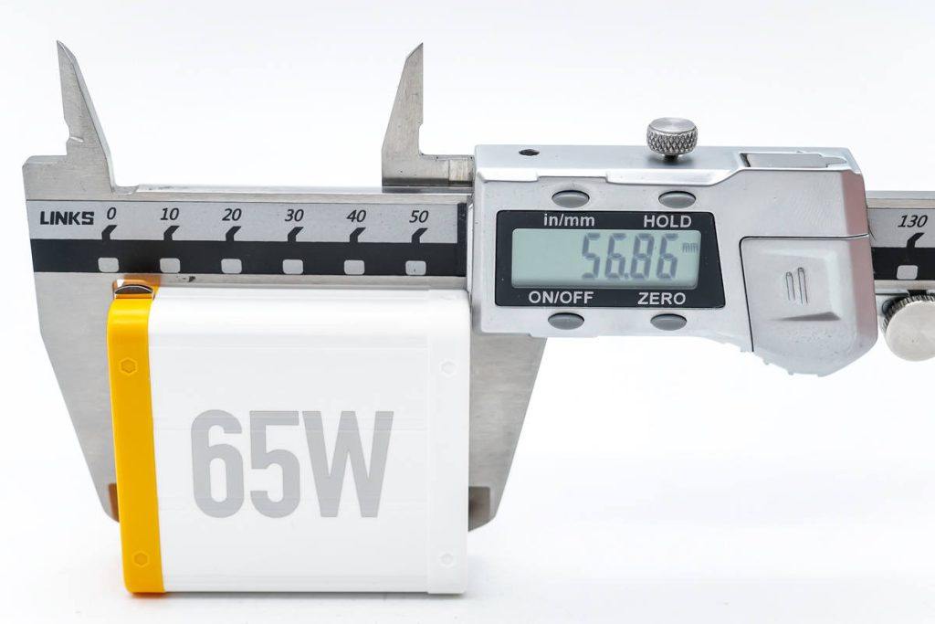

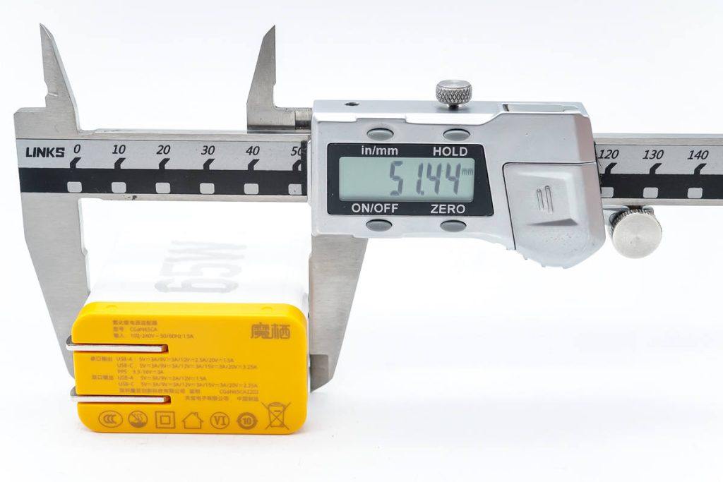

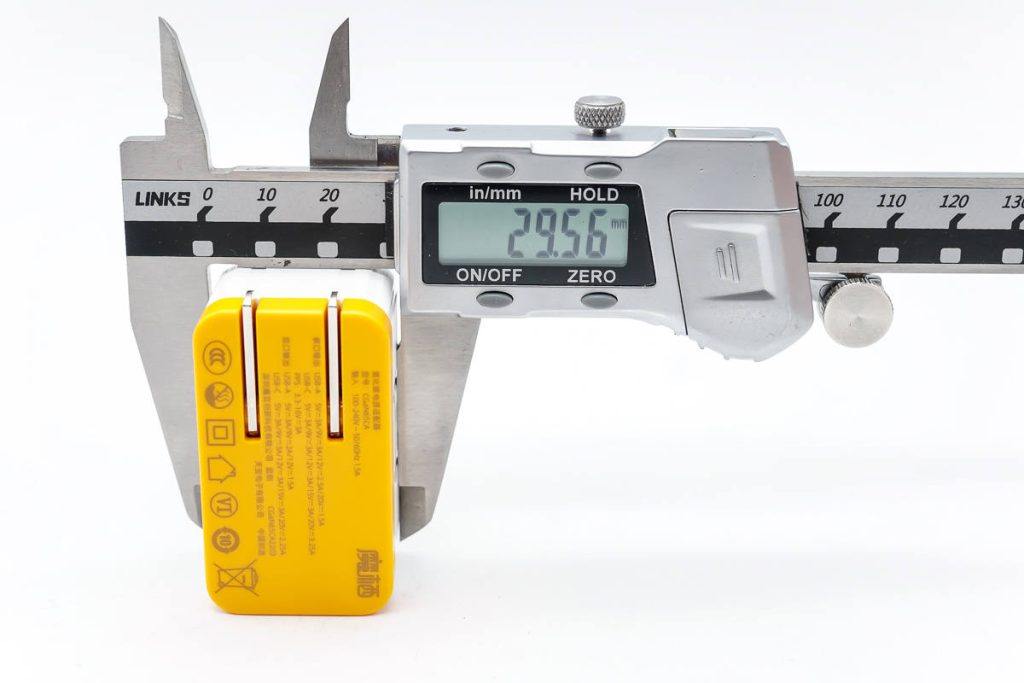

充电器的宽度约为29.56mm。
充电器的高度约为51.44mm。
充电器的长度约为56.86mm,魔栖65W双口氮化镓充电器的尺寸约为 29.56×51.44×56.86mm,体积约为86.45cm³,以充电器功率65W计算,功率密度约为0.75W/cm³。

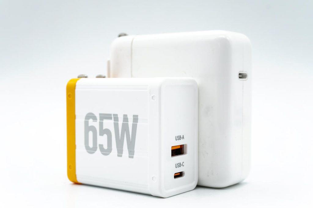

和苹果67W充电器对比,体积优势明显。

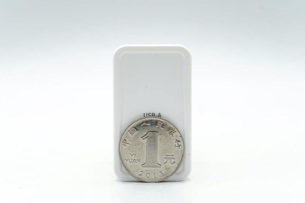

充电器的侧面对比一元硬币稍宽。

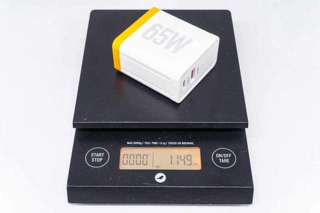

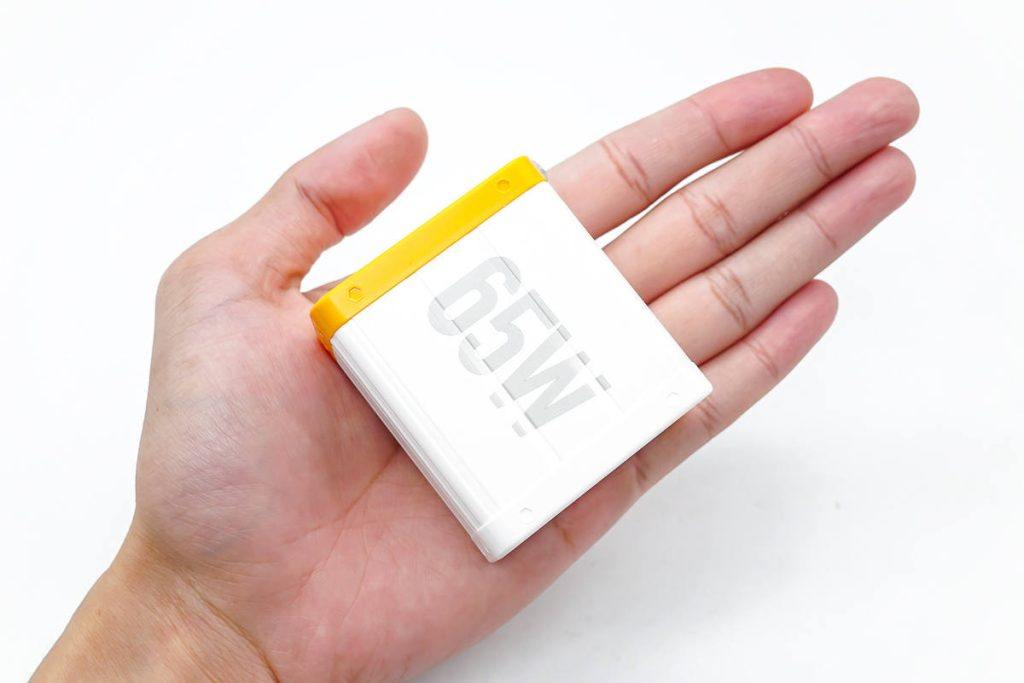

充电器的单体重量约为114.9g。
拿在手里的大小如上所示。

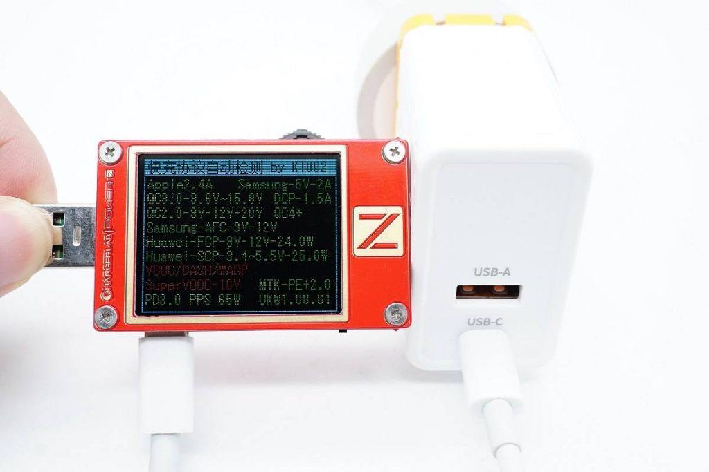

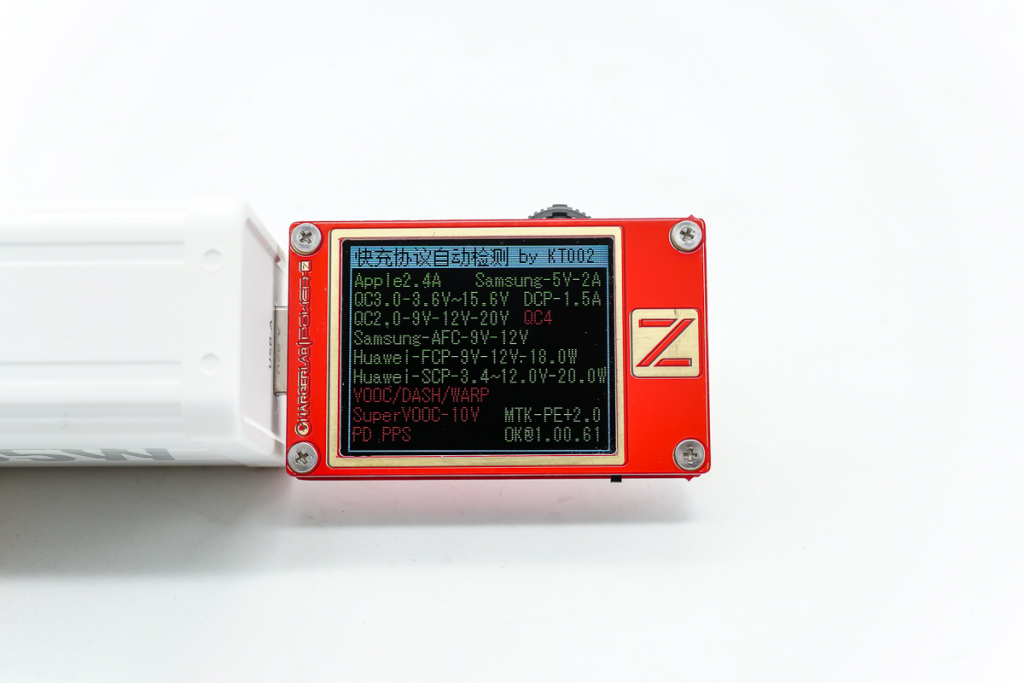

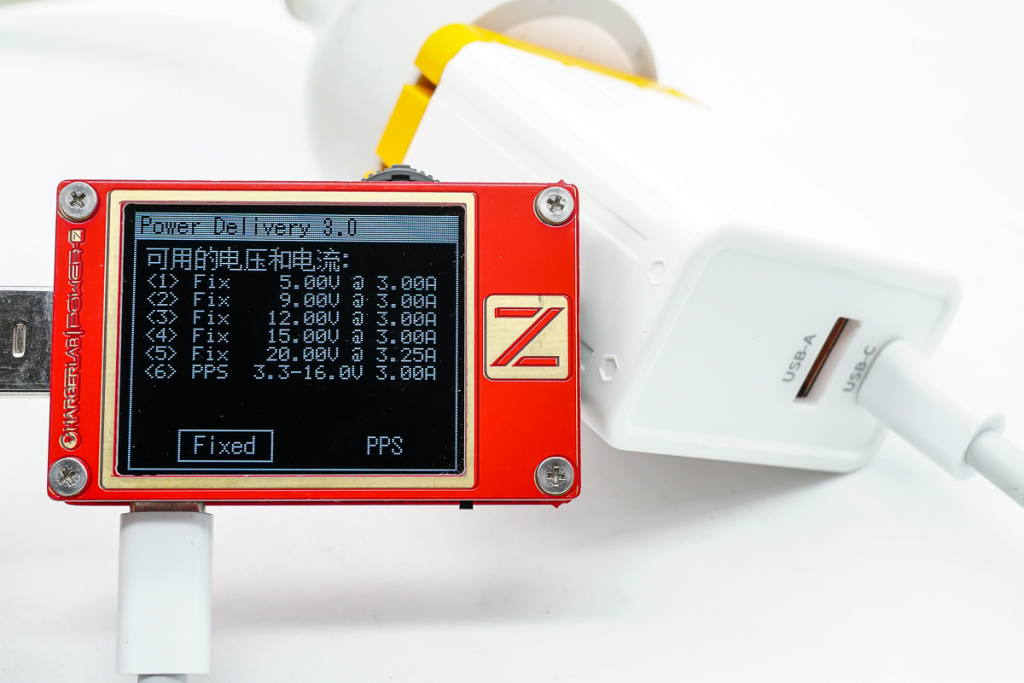

协议方面,使用 ChargerLAB 的 POWER-Z KT002 读取充电器 USB-C 接口的快充协议,实测支持 Apple2.4A、QC2.0、QC3.0、QC4+、AFC、FCP、SCP、PE、PD3.0 和PPS等充电协议。
PDO报文方面,支持 5V3A、9V3A、12V3A、15V3A 和 20V3.25A 五组固定电压和 3.3V-16V3A 一组PPS电压档位,有着更好的设备兼容性。
读取充电器 USB-A 接口的快充协议,实测支持 Apple2.4A、QC2.0、QC3.0、AFC、FCP、SCP、PE 等充电协议。

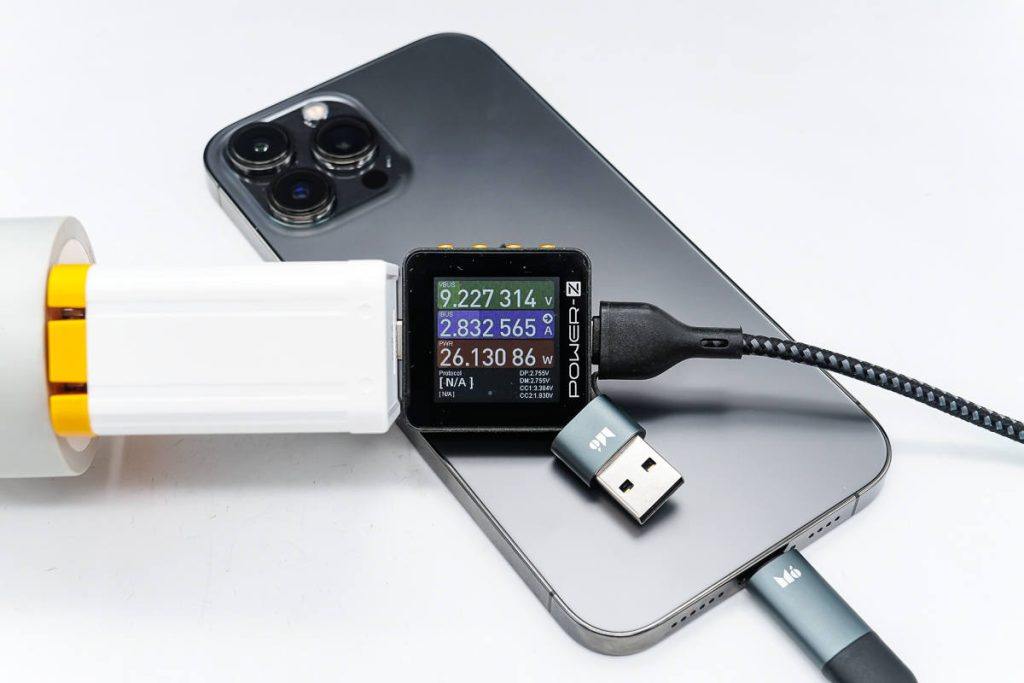

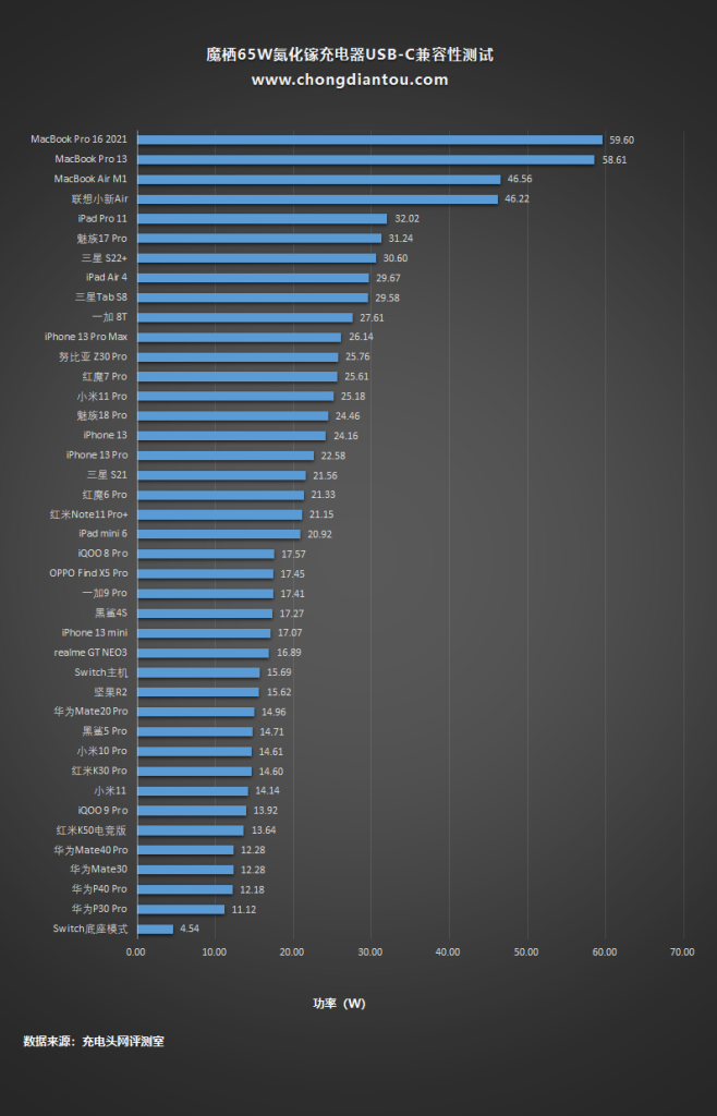

iPhone 13 Pro Max是目前最新最大的iPhone手机,在快充上也支持27W的快充功率。使用魔栖65W氮化镓充电器的USB-C为iPhone 13 Pro Max充电,功率为9.22V 2.83A 26.13W,已经可以满足iPhone 13 Pro Max的快充需求。

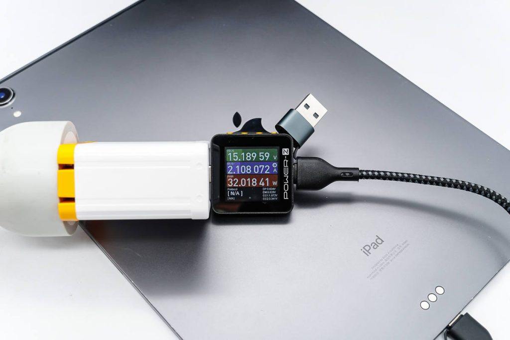

为iPad Pro充电,USB-C输出15V电压,功率在32W左右。

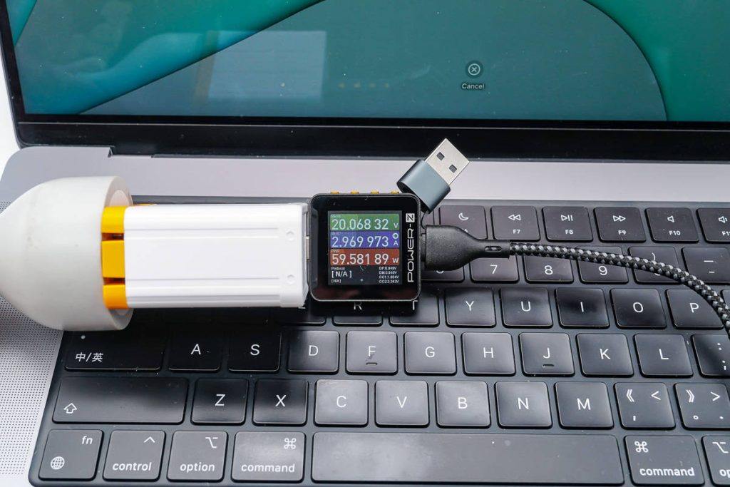

为MacBook Pro 16 2021充电,功率为20.06V 2.96A 59.58W,这几乎已经达到了充电器的最大输出功率。

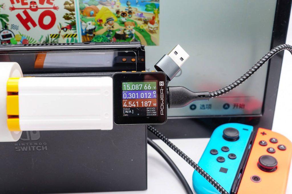

Switch底座TV模式支持PD快充,但想激活底座TV模式需要PD充电器支持15V3A及以上的PD快充档位,也就是充电器最低也要支持45W快充。使用魔栖65W氮化镓充电器为Switch底座TV模式供电,充电器输出功率为15.08V 0.3A 4.54W,成功点亮底座TV模式。

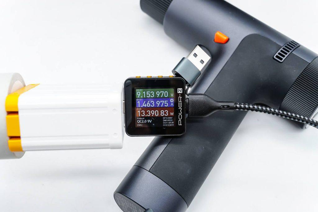

得益于USB PD快充与USB-C物理接口的大范围普及,这股风同样也吹到了电动工具上面,充电头网入手的这台米家手枪钻就配备了USB-C的充电接口,并支持USB PD快充协议,使用USB-C为米家手枪钻充电,功率为9.15V 1.46A 13.39W。
将USB-C的兼容性测试数据汇总,方便大家查看。
柱状图部分可以很清晰的反馈出每款设备充电功率的高低。

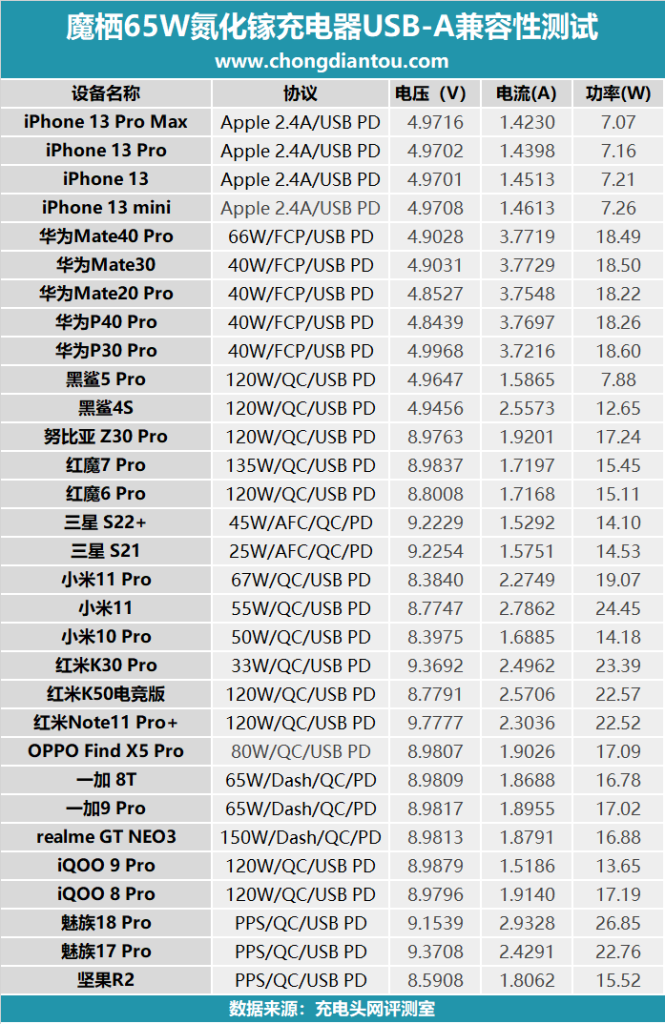

看完了USB-C的充电兼容性测试数据,下面再来看一下USB-A接口的快充兼容性如何。

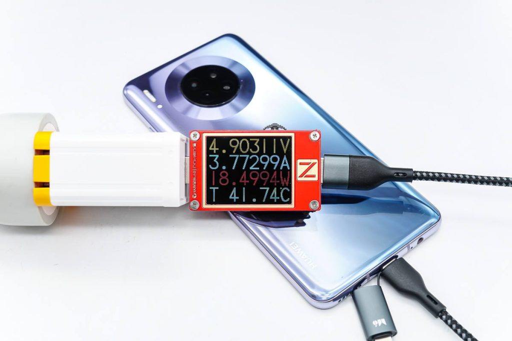

华为Mate30支持最高40W SCP快充,使用USB-A为华为Mate30充电,功率为4.9V 3.77A 18.49W,USB-A支持华为22.5W SCP快充。
所有的USB-A接口的充电兼容性测试数据大家可以从上面的表中查看。
从柱状图部分可以清楚的看到每款设备充电功率的高低。

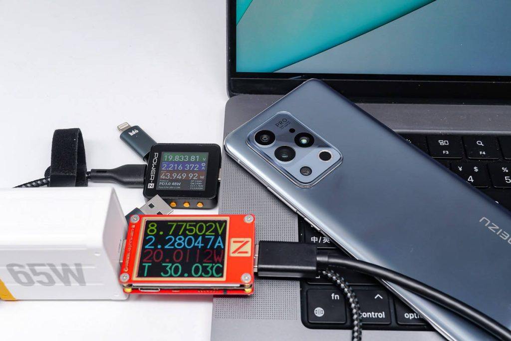

魔栖65W氮化镓充电器配备了1C1A双USB输出接口,可以同时为两台设备充电,但当双口同时输出时的功率是如何分配的,这个还是需要实际测试的。
使用充电器的两个接口同时为两台设备充电,其中USB-C输出功率为43.94W,USB-A输出功率为20.01W。充电器支持双口同时输出,功率分配规则为45W+18W。

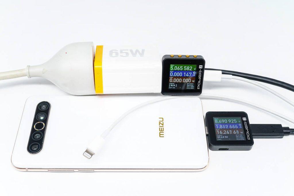

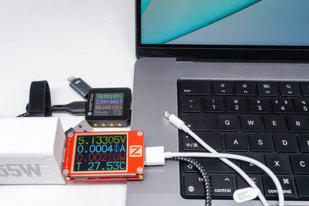

多口充电器连接充电线空载是否会占用输出功率,也就是上图中的使用场景,关于这部分此前也已经做过测试,这里不再做过多赘述。
测试部分,USB-C为笔记本充电,USB-A连接苹果A to Lightning充电线空载不连接任何手机,此时USB-C的输出功率在60W左右,USB-A连接苹果充电线空载并不会占用输出功率。
反过来,USB-C连接苹果C to Lightning快充线空载,USB-A为手机充电,USB-A的输出功率为16.26W。细心的朋友可能会发现,在USB-A兼容性测试模块对于魅族17 Pro的充电功率在22W左右,在上述情况下USB-A的输出功率在16W左右。所以在上述情况下USB-A为设备充电功率会有一些影响,但区别不大。

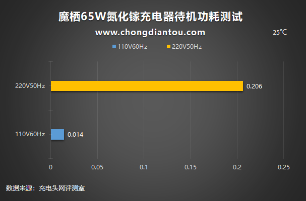

待机功耗测试
经过功率计测试,充电器在220V 50Hz的空载功耗为0.206W,换算下来一年损耗的电能约为1.8KW·h,若市价电为0.6元/KW·h,则充电器一年的电费约为1.08元左右。
110V 60Hz时的空载功耗为0.014W,换算下来,一年损耗的电能约为0.12KW·h,若市价为0.6元/KW·h,则充电器一年的电费约为0.072元左右。

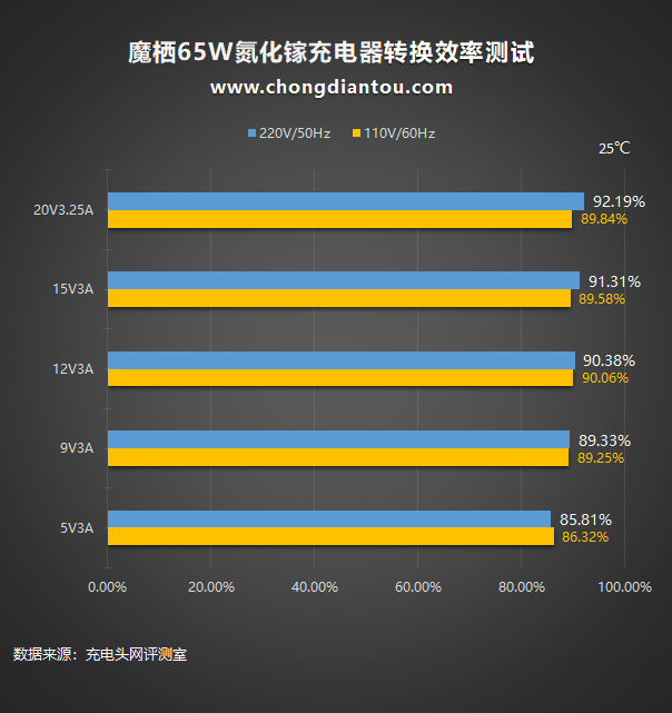

充电器本质上是一种转换设备,过程中会有损耗,以热量的形式散发出来。我们平时看充电器上面的参数输出100W或者65W是充电器可以为设备提供的最大输出功率,但充电器从插座上汲取的功率往往要更大一些,下面是充电器在220V 50Hz和110V 60Hz交流输入的情况下分别进行了转换效率测试,测试结果如下。
柱状图里汇总了充电器在两种输入电压下,不同输出档位的转换效率。220V 50Hz下,将充电器在各个电压档位的输出功率拉满进行测试:五个档位测得插线板AC端输入功率和USB端输出功率,通过计算,可得充电器的转换效率从85.81%到92.19%不等。
110V 60Hz下,充电器的转换效率从86.32%到90.06%不等。

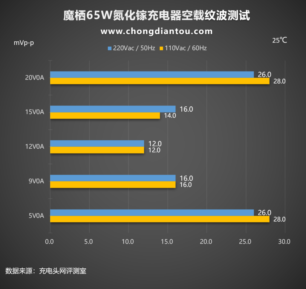

纹波测试
纹波测试分为空载(柱状图中Y轴电流为0A)和重载(柱状图中Y轴电流为非0A)两种。空载部分,充电器在220V 50Hz交流输入下,处于5V0A和20V0A空载状态时纹波最高,为26mVp-p;处于12V0A空载状态时纹波最低,为12mVp-p。
110V 60Hz交流输入下,处于5V0A和20V0A空载状态时纹波最高,为28mVp-p;处于12V0A空载状态时纹波最低,为12mVp-p。

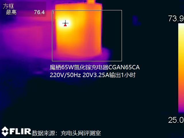

温度测试
前面提到充电器工作时会涉及到效率转换的问题,其中的损耗电量绝大多数以热量散发,所以充电器长时间工作的发热情况也是测试的重要一环。让充电器以20V3.25A 65W功率持续输出一小时,采集充电器表面温度,实验全程将充电器置于25°C恒温箱当中。
1小时后使用热成像仪拍摄充电器两个侧面表面的最高温度为66.5℃。
另外两侧的最高温度为76.4℃。

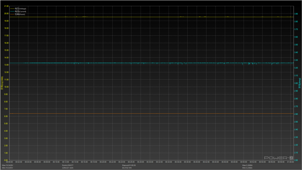

长时间使用,充电器会不会因为过热而降频?充电头网也对魔栖65W氮化镓充电器进行了测试。
将充电器档位调至20V3.25A,以65W功率持续输出一小时,测试过程中电压、电流呈水平直线,无明显波动情况,长时间满载使用也相当稳定。
