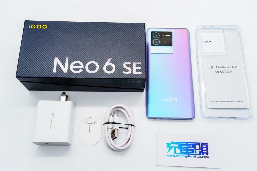

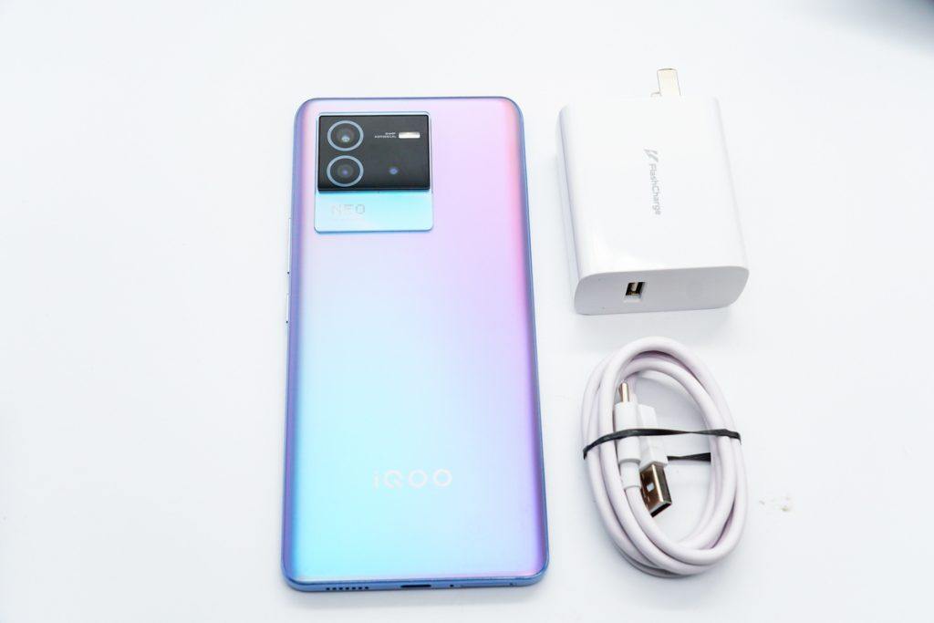

话不多说,先看包装。
打开包装,iQOO Neo 6SE、充电头、数据线、取卡针以及入门指南、官方附赠的清水壳,包装盒与iQOO Neo 6印刷纹理相同。

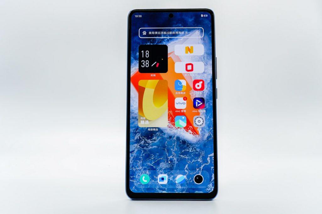

iQOO Neo 6SE正面屏幕采用三星E4材质打造,尺寸为6.62英寸,峰值亮度称可达1300nit。
我们这款为霓虹配色,背部为标志性的云阶设计,与高端旗舰同款的设计语言。

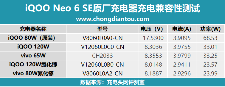

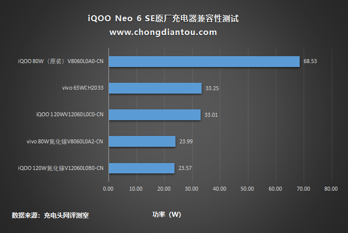

原厂充电器兼容性测试
首先与原厂系列充电器进行测试。
除了原装的80W快充头外,测试了vivo系的其他快充头,其中测试时搭配的线材也均为原装线或者vivo系,最后的充电功率数值上还是原配占有优势。
绘制成柱状图,以供大家参考比对。

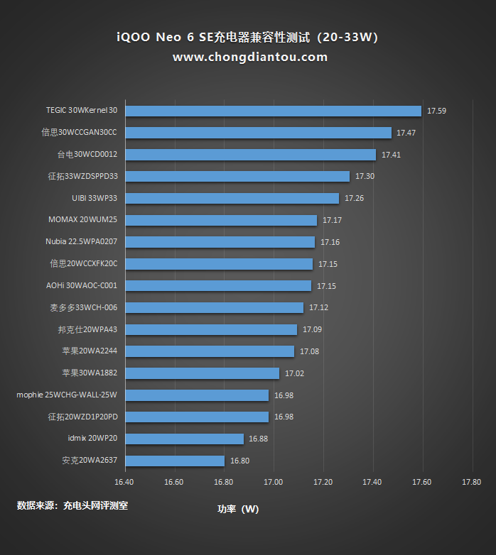

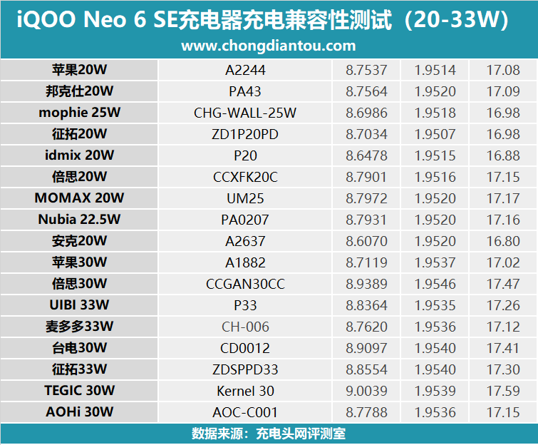

第三方充电器兼容性测试(20-33W)
测试第三方小功率充电的兼容性如何。
将多款功率为20W-30W的快充头为iQOO Neo 6SE充电的数据汇总,整体来看均触发了9V左右的快充档位,功率平均在17W左右,虽均能触发快充,但功率不高。
绘制柱状图可以看到,充电功率趋于平缓,变化浮动不大。

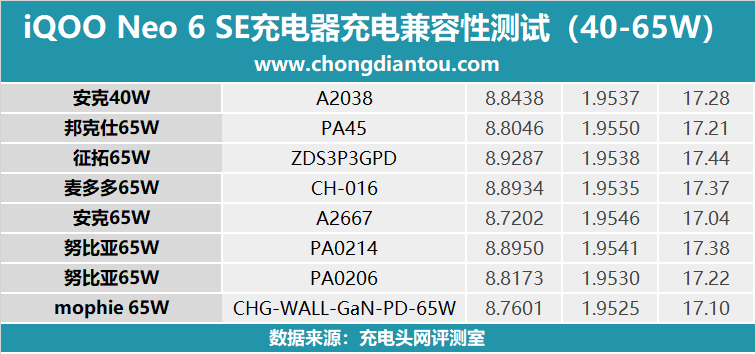

第三方充电器兼容性测试(40-65W)
测试第三方一般功率的充电器兼容性变化。
将多款功率为40W-65W的快充头为iQOO Neo 6SE进行充电测试,数据整理后来看均触发了9V左右的快充档位,功率平均也在17W左右,功率依旧不高。

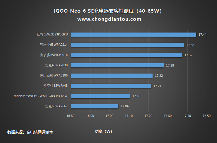

数据表格绘制成柱状图,变化浮动不明显。

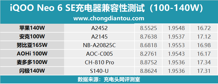

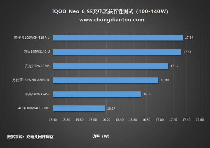

第三方充电器兼容性测试(100-140W)
测试第三方大功率快充充电头,会不会有什么变化呢?
功率为100W-140W的快充头为iQOO Neo 6SE充电,整体来看依旧是触发9V左右的快充档位,功率依旧没有变化,均在17W左右。
将数据进行整理如上图,实测第三方大功率充电头表现依旧不如原装系。

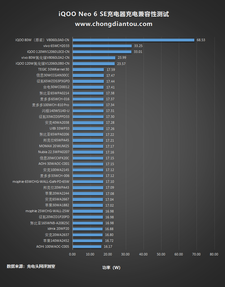

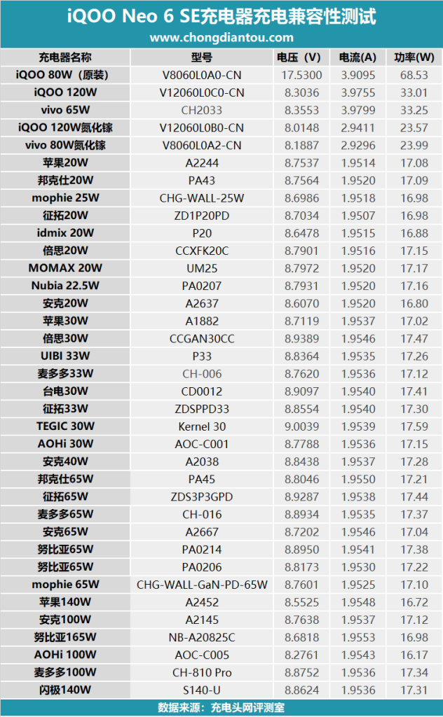

第三方充电头进行数据汇总,进行直观的了解。
将充电测试数据汇总如上,实测结果上看,所有充电器均可以正常为iQOO Neo 6SE进行快充,但第三方充电器功率均在17W左右。
绘制为柱状图,除原装充电器外,其余充电功率较为平缓。
从所有的测试结果中可以发现,iQOO Neo 6SE虽然支持双电芯80W闪充,但回血高效方案对自家充电器支持表现不错,但难以在第三方充电器中寻找到合适的平替品,充电功率基本均维持的17W左右,建议入手这款机器的用户尽量使用原装充电器,达到最好的充电体验。
