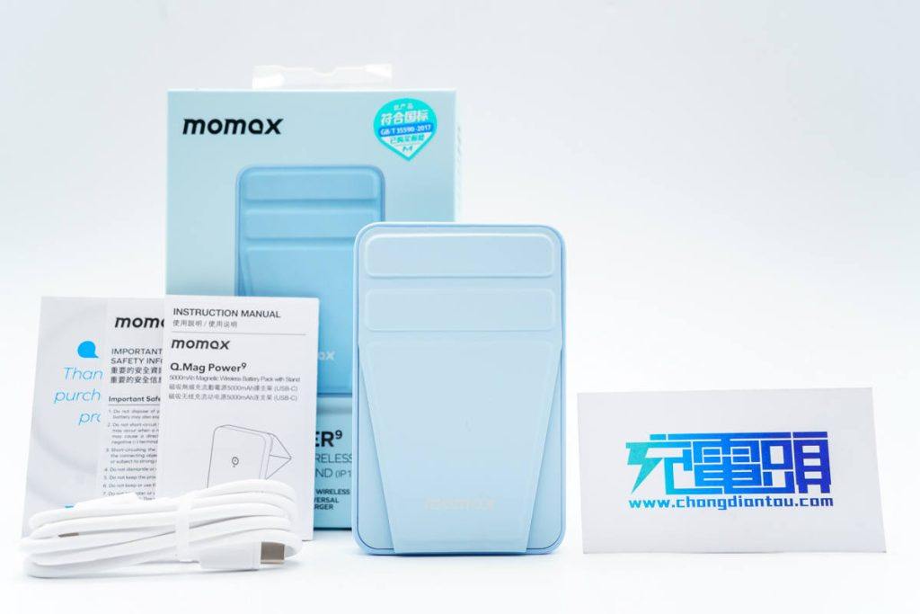

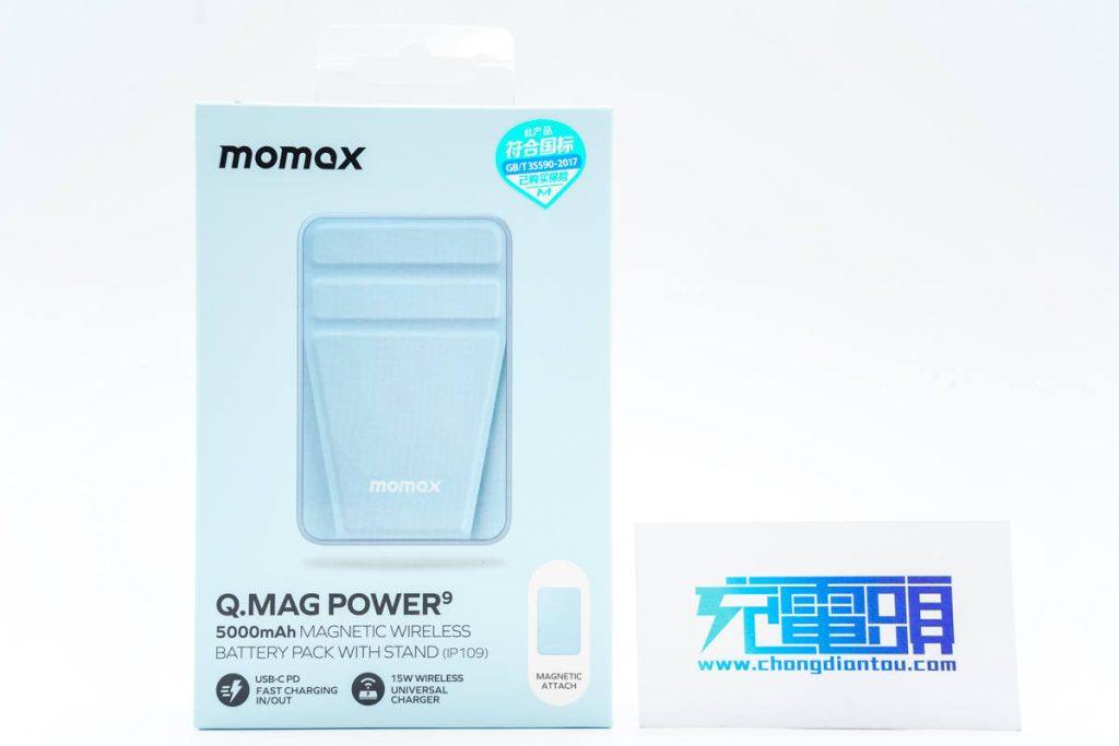

先看包装。
拿到手的这款是蓝色版,官方称之为远峰蓝,我们应该是懂了。除去印有产品本体外观和5000mAh电池容量字样外,细心的小伙伴可以看到左下角印有USB-C的字样。
打开包装,还是同样环保的说明书、本体和附赠线材三类。

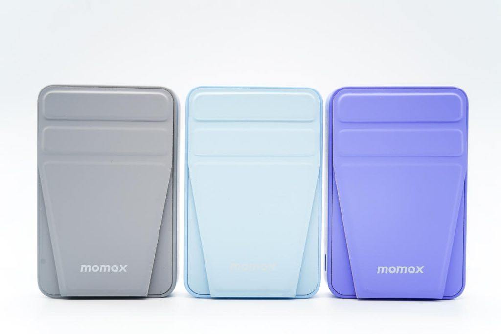

这款充电宝官方配有三种颜色,分别命名为:布鲁灰、远峰蓝和元气紫。

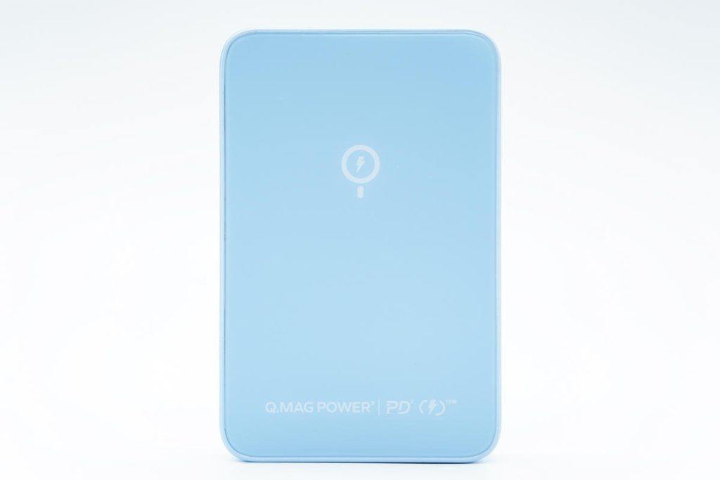

充电宝正面标识像是官方手机壳上MagSafe充电标的缩小版,底部印有PD快充字样。

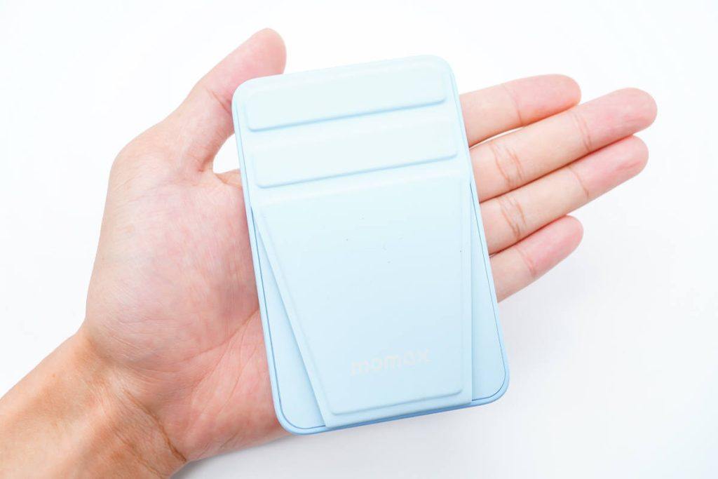

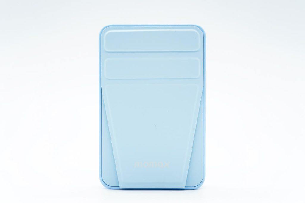

背面是皮质底盖,可作为充电宝支撑架,两块凸起横条同样拥有磁吸功能。

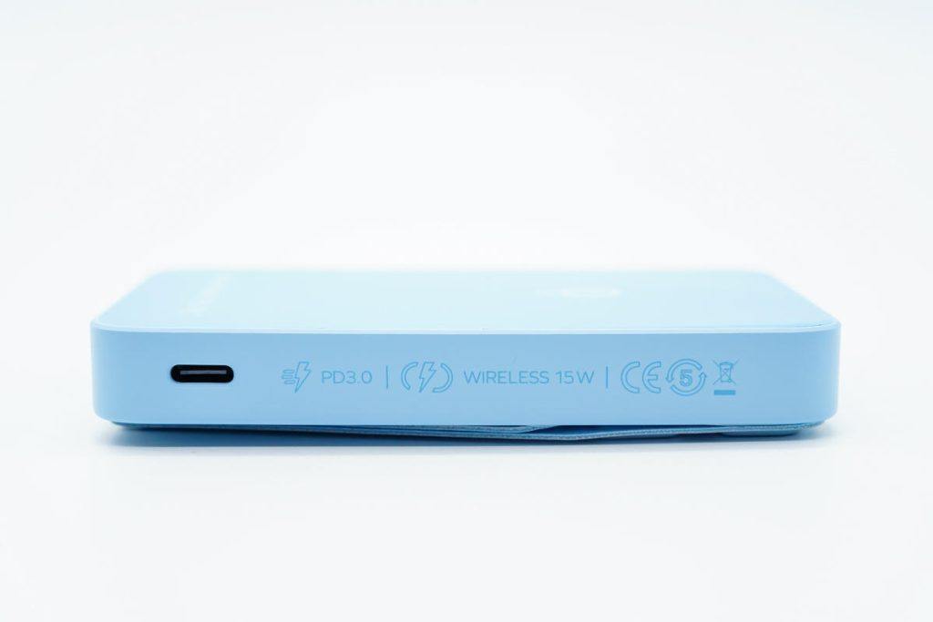

侧面配备USB-C接口,支持PD3.0快充,并印有最高15W功率无线快充标识。

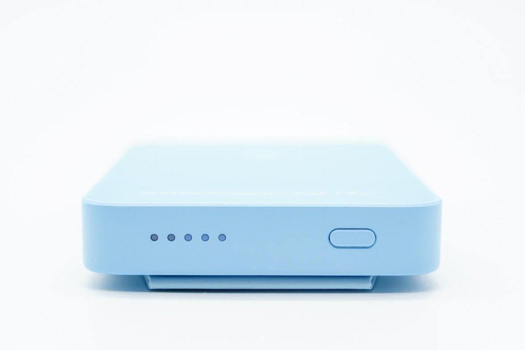

充电宝顶部设计有五格LED电量指示灯和电源开关键。
在暗光环境下可清晰观察到剩余电量格数。

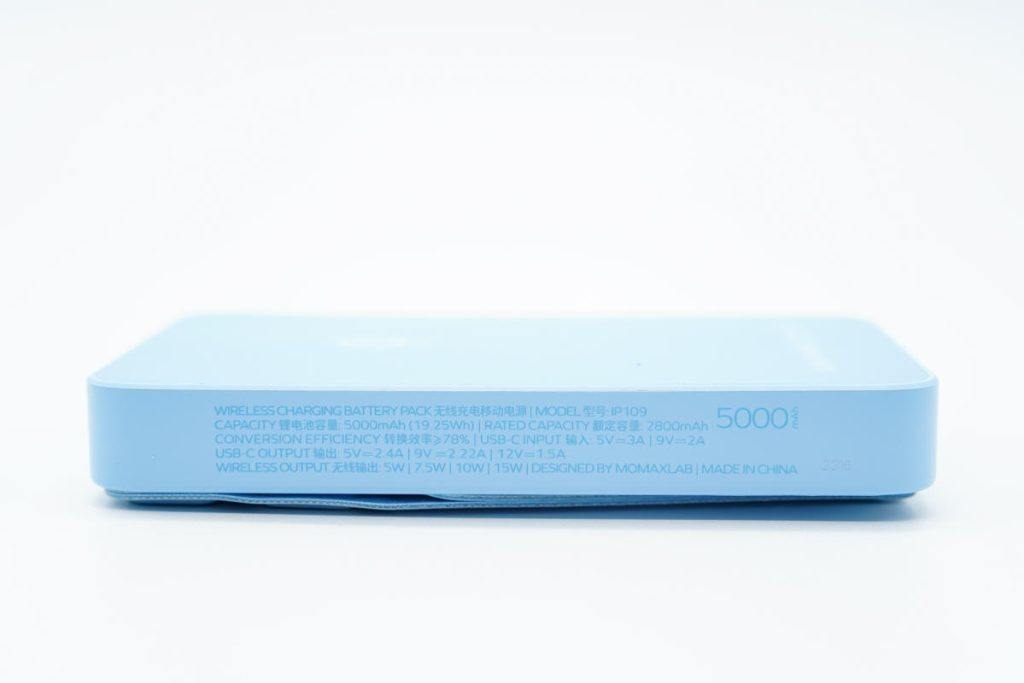

中框印有产品的规格,产品型号:IP109,电池容量5000mAh,额定容量2800mAh。
USB-C 输出:5V2.4A,9V2.22A,12V1.5A
无线输出:5W,7.5W,10W,15W

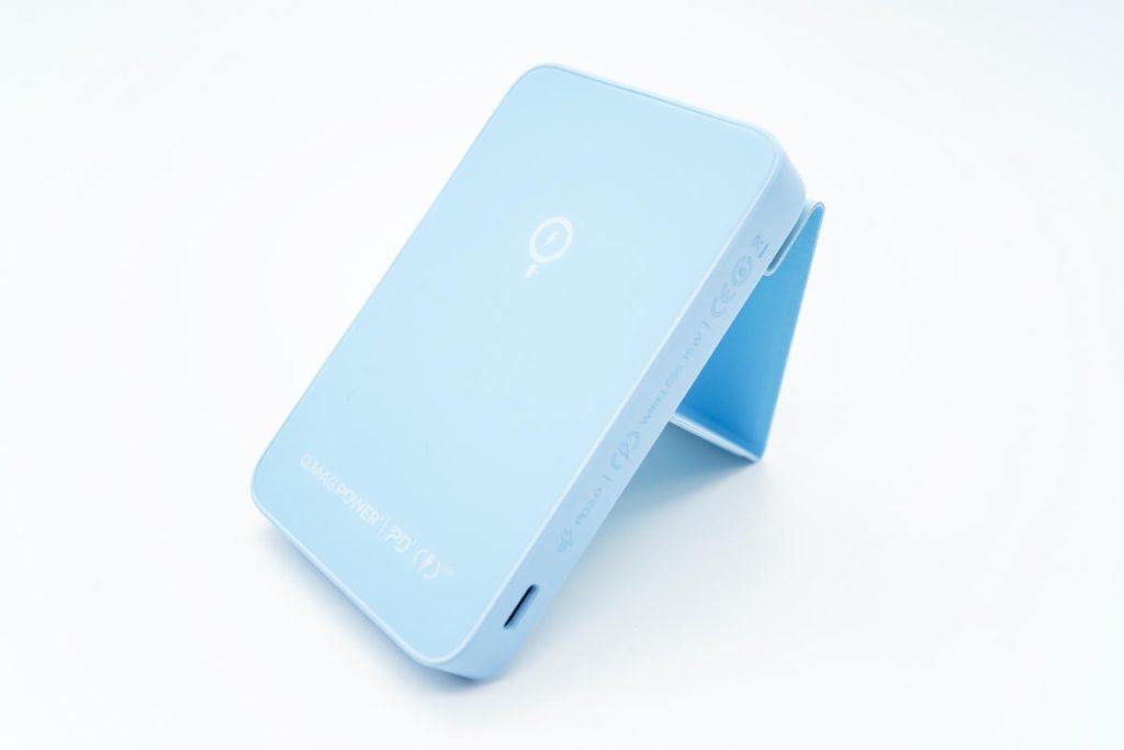

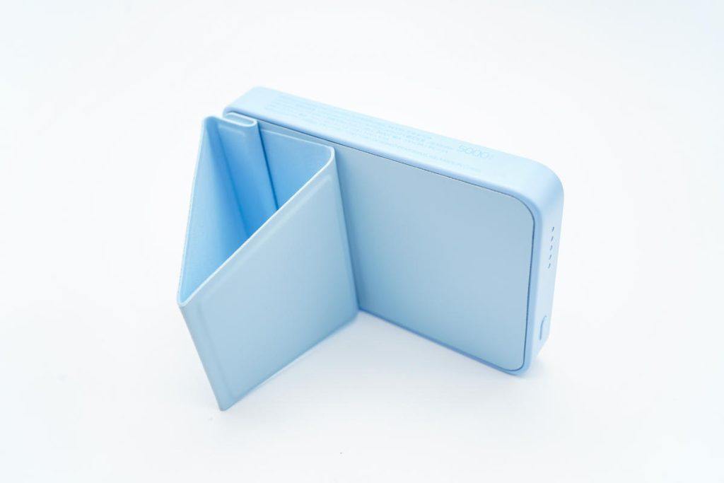

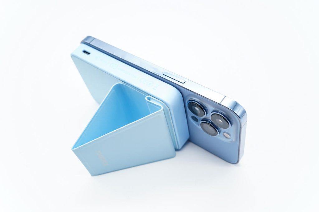

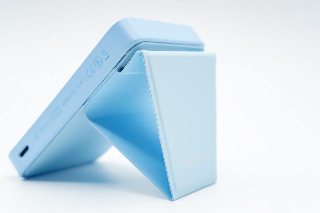

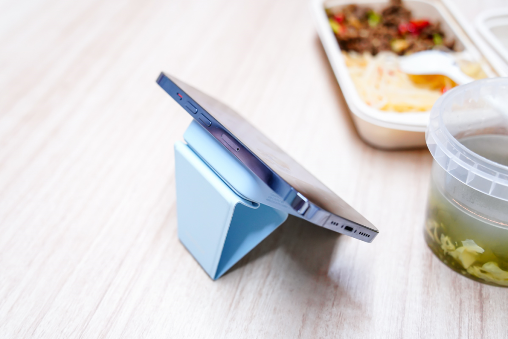

打开背部底盖,可以很稳定支撑充电宝立于桌面上。
从侧面可以看到,背部底盖为三段式结构,打开呈三角形状,众所周知三角形最稳定。
不止可以正立于桌面上,同样也可侧立,充电宝与桌面并非垂直,而是有一定倾斜角度,不用担心吸附上手机会产生晃动。

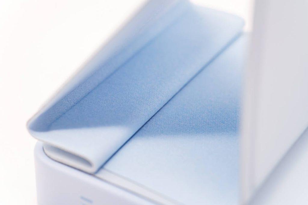

底盖打开时,两块带有磁力的横条会进行吸附折叠,形成固定支撑点。横条采用毛绒皮质,耐刮耐磨。

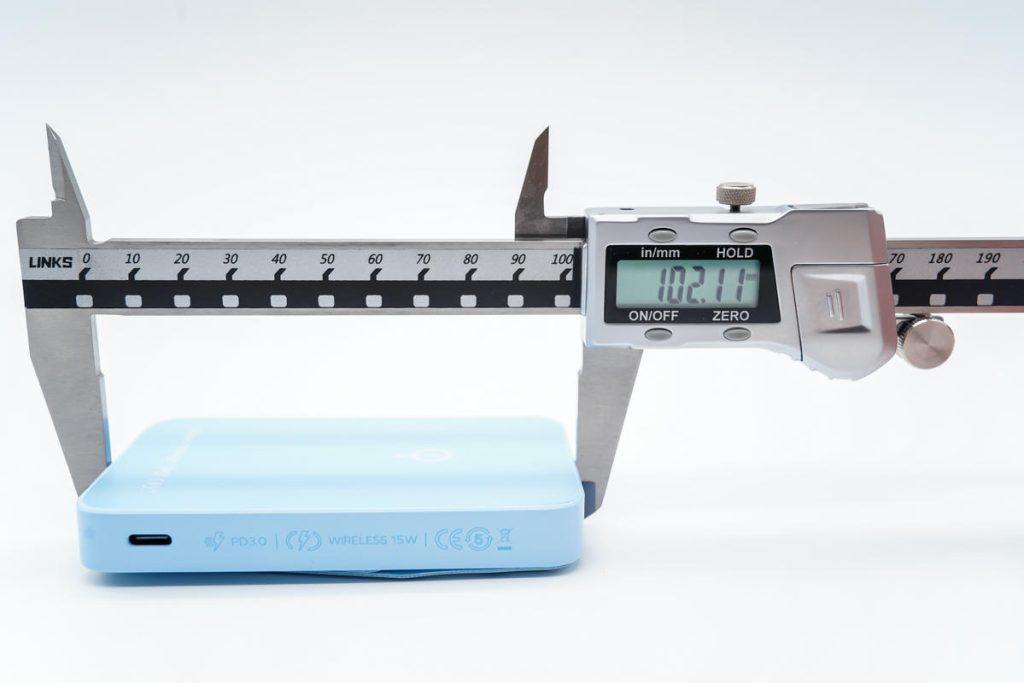

充电宝长度约为102.11mm。

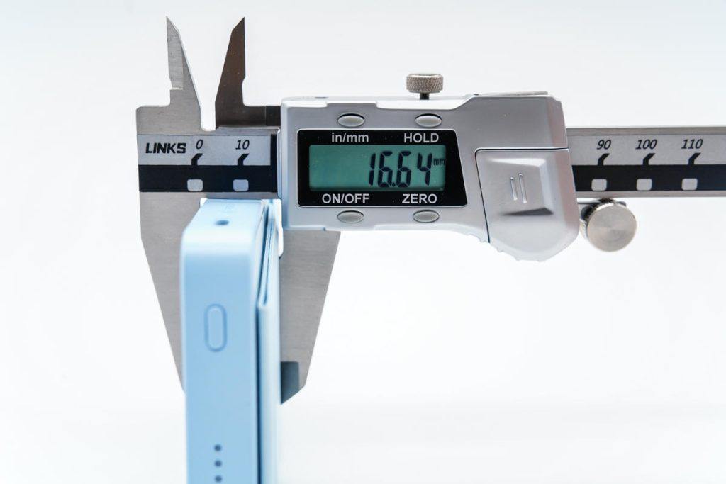

充电宝带盖板厚度约为16.64mm。
可以看到经典传承,磁吸充电宝比一元硬币还要薄。

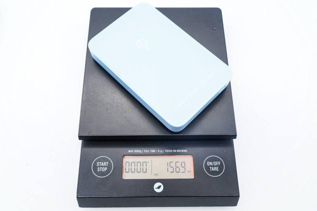

充电宝整体重量约为156.9g。

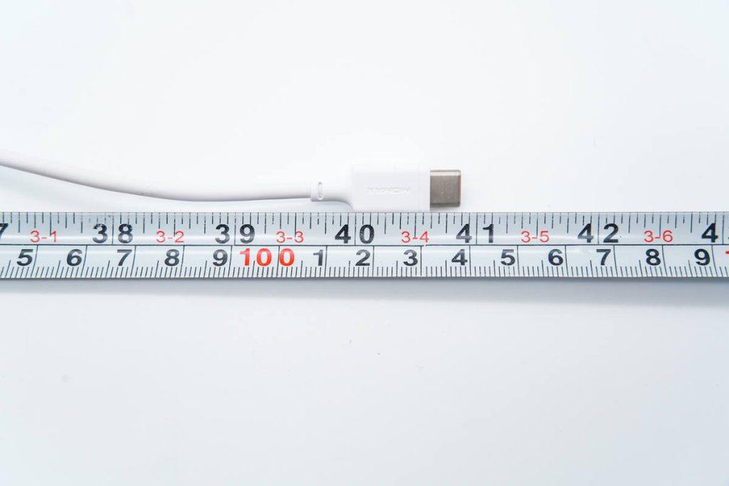

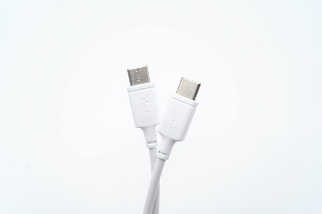

附赠的数据线3A规格,C2C接口配置,末端均为注塑一体成型并印有 MOMAX 的 logo。
数据线长度约为104cm,与手机附赠充电线规格差别不大。

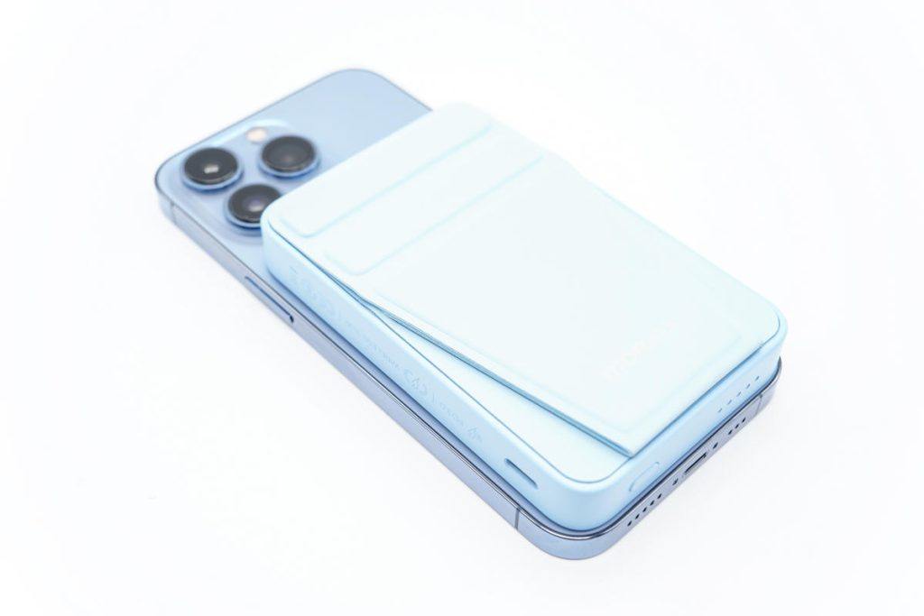

既然是磁吸充电宝,就以搭配最新 iPhone 13系列实际使用,那要先来看看尺寸兼容性如何。
首先是搭配最大的iPhone 13 Pro Max,肯定是显得充电宝比较娇小,尺寸方面完美适配。

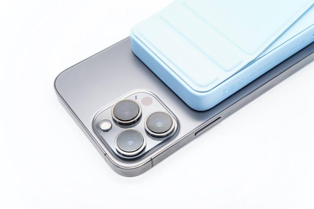

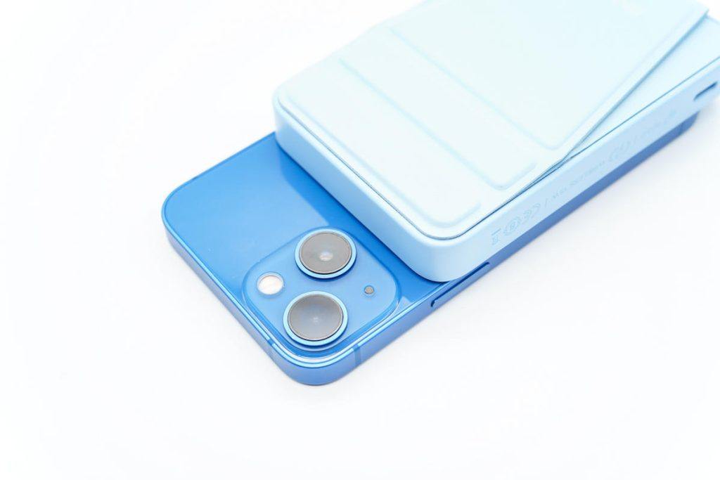

iPhone 13 Pro 与大哥相比就很紧凑了,充电宝边缘离镜头模组一步之遥。
整体来看,底部边缘对齐,iPhone13 Pro由于机身不变镜头模组变大,因此尺寸稍显紧凑,但整体协调性方面不受影响,适配没有问题。

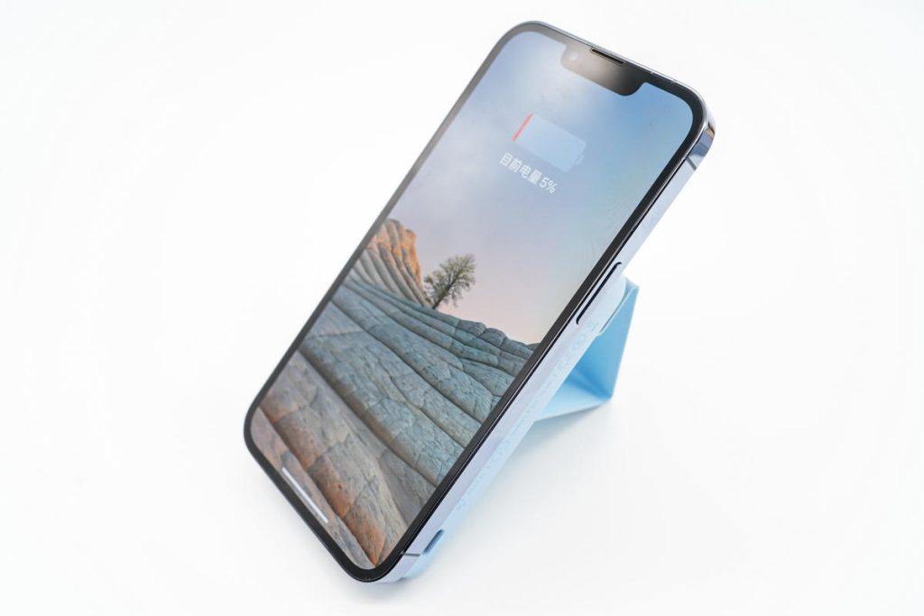

充电宝立于桌面摆放,模拟手机日常充电场景,稳定性表现也是很不错的。
进行侧立摆放,稳定性也是同样不错,充电宝在电源没有开启时,也可胜任手机支架的角色。

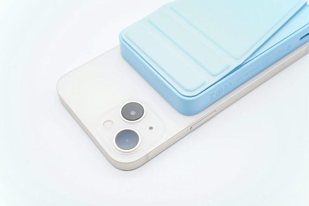

iPhone 13 相比较二哥,镜头模组偏小,尺寸适配度方面更加合适。
充电宝搭配最小的5.4英寸的iPhone 13 mini,可以看出兼容性还是不错的,并未遮挡摄像头。

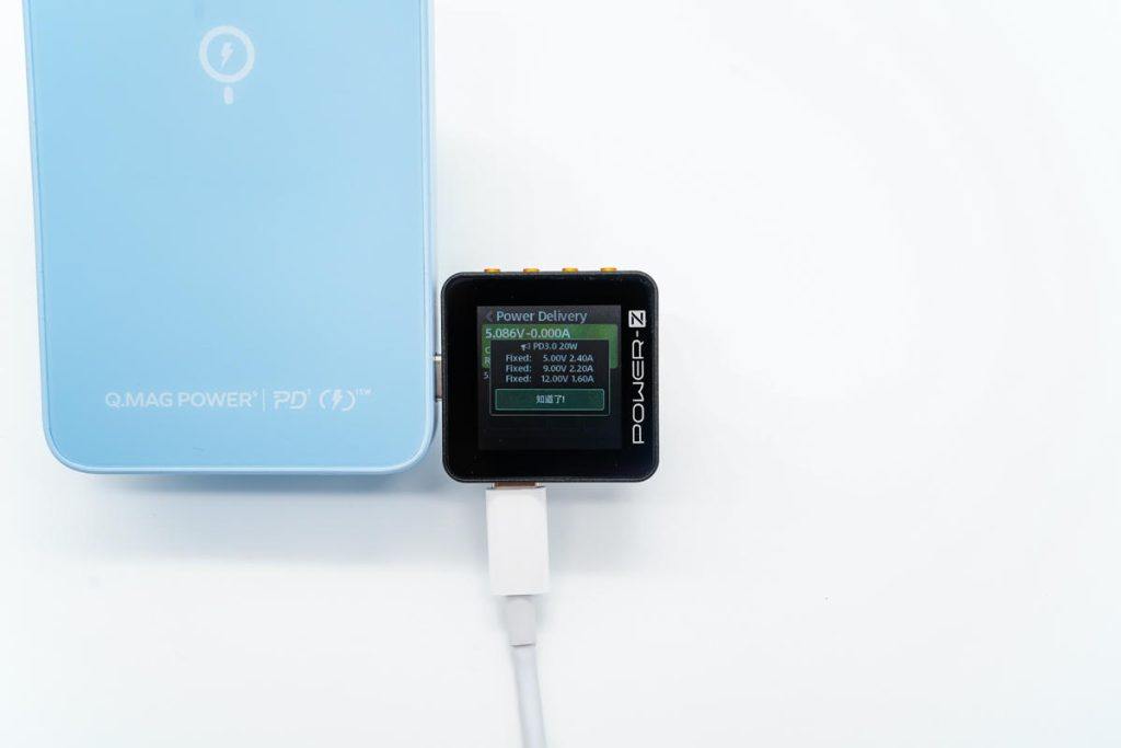

除了支持PD3.0协议外,秉承探索全面的观点,对USB-C口进行协议测试,方便用户可以根据具体的协议来匹配输出设备。
使用POWER-Z KM002C测试仪读取移动电源的快充协议,实测支持 Apple2.4A、QC3.0、AFC、FCP、PD3.0 等充电协议。
PDO报文方面,支持 5V2.4A、9V2.2A、12V1.6A 三组固定电压。

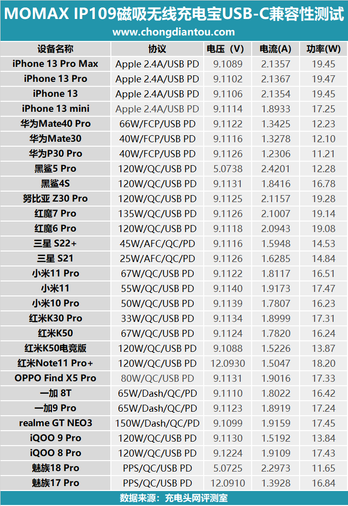

充电兼容性测试
MOMAX的这款磁吸无线充电宝支持磁吸无线充电,但预留了USB-C接口也支持有线快充,下面来看一下快充兼容性表现如何。

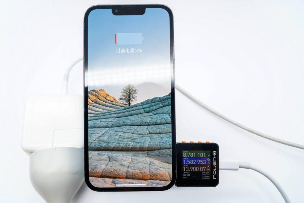

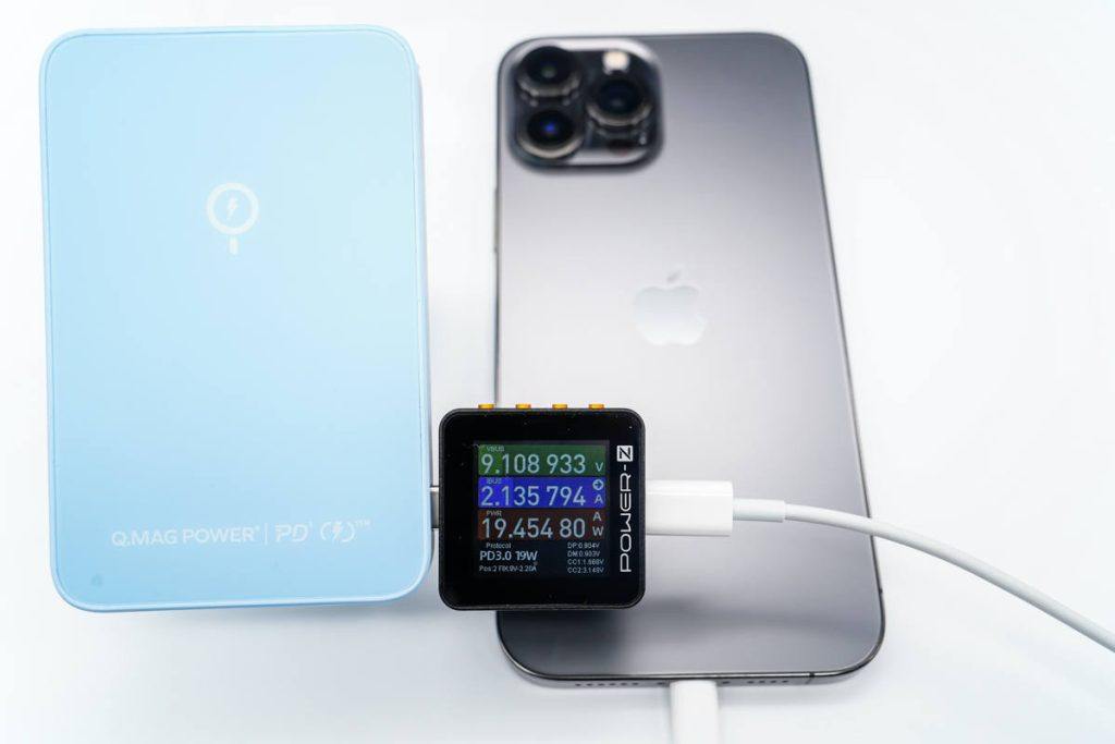

使用USB-C为iPhone 13 Pro Max充电,功率为9.1V 2.13A 19.45W,已经触发PD快充模式。
USB-C支持20W的输出功率,这个功率段适合为手机充电,所以兼容性测试部分测试了数十款机型,整体来看均处于快充状态,兼容性不错。
柱状图部分可以清楚的看出每款设备充电功率的高低,20W的功率上限使得整个柱状图的走向较为平缓。

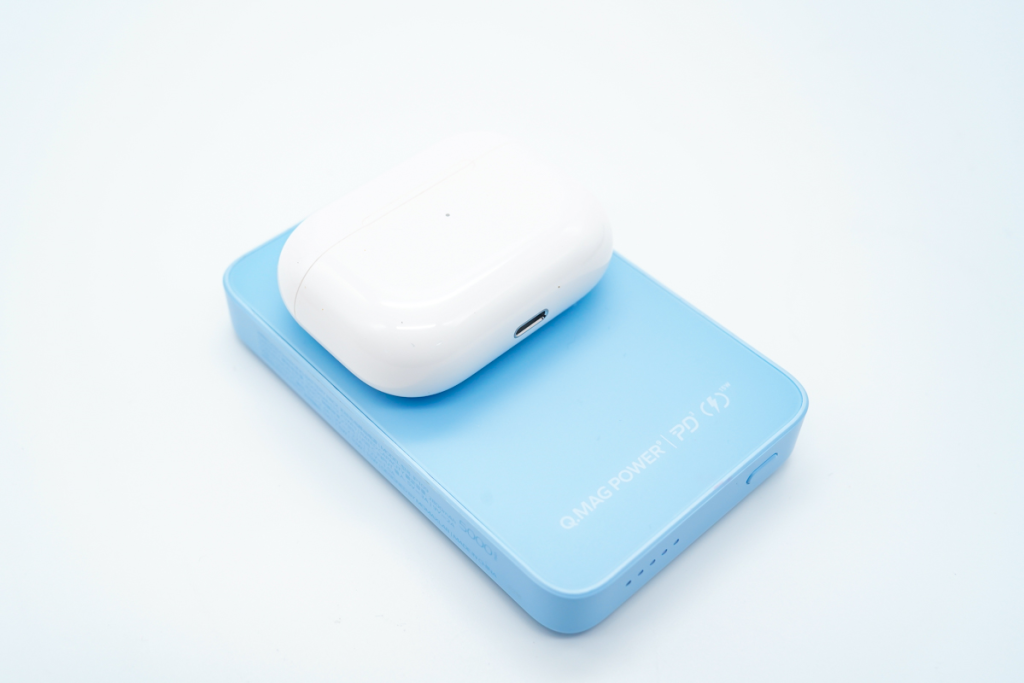

除此之外……也可以为AirPods Pro无线充电,搭配磁吸充电盒可以将其吸附在充电宝上面避免错位。

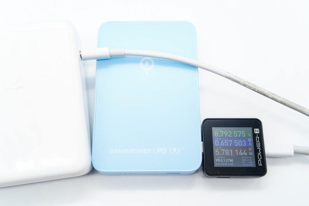

自充电方面,使用PD充电器通过USB-C为充电宝充电,输入电压为9V,功率在6W左右,这是因为充电宝接近满电,所以输入功率会降低,在充电宝电量低的情况下支持18W的快充输入。

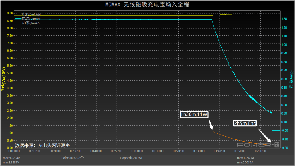

输入全程测试
此次还测试了使用PD充电器为充电宝充电,看看充电宝需要多久可以自充满。
这是使用苹果20W PD充电器为充电宝充电的全程数据,充电宝充满电大概需要2小时5分。

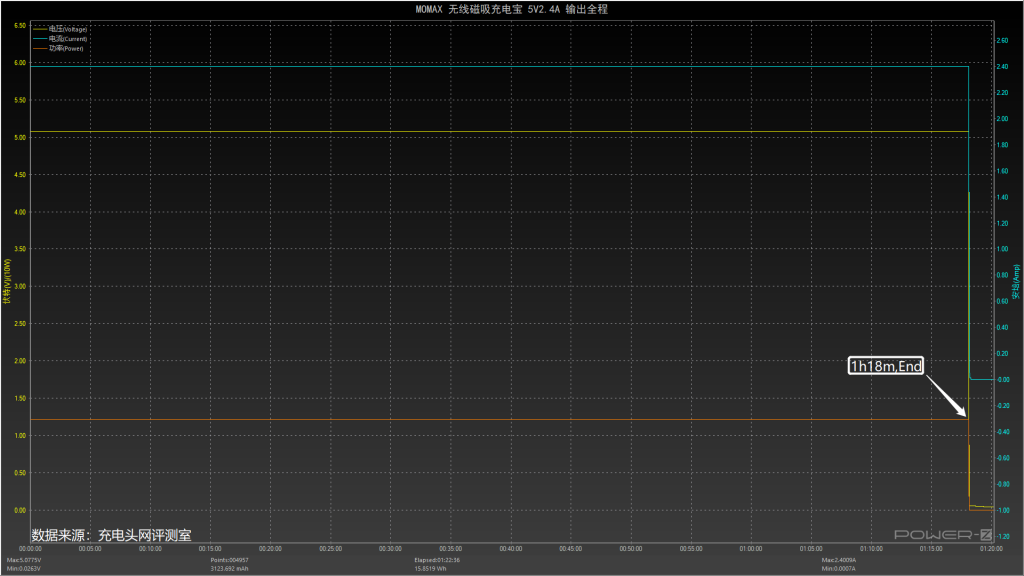

充电宝在以不同的功率输出时的效率是不同的,因为在内部会涉及到升降压的问题,所以此次也测试了MOMAX磁吸无线充电宝以5V2.4A和9V2.2A两档输出下的输出效率。
首先让充电宝以5V2.4A 12W的功率持续输出,最后于1小时18分放电结束。实际放出的电池能量约为15.8515Wh,所以充电宝在以5V2.4A 12W的功率持续输出时的效率约为15.8515/19.25=82.34% 。
